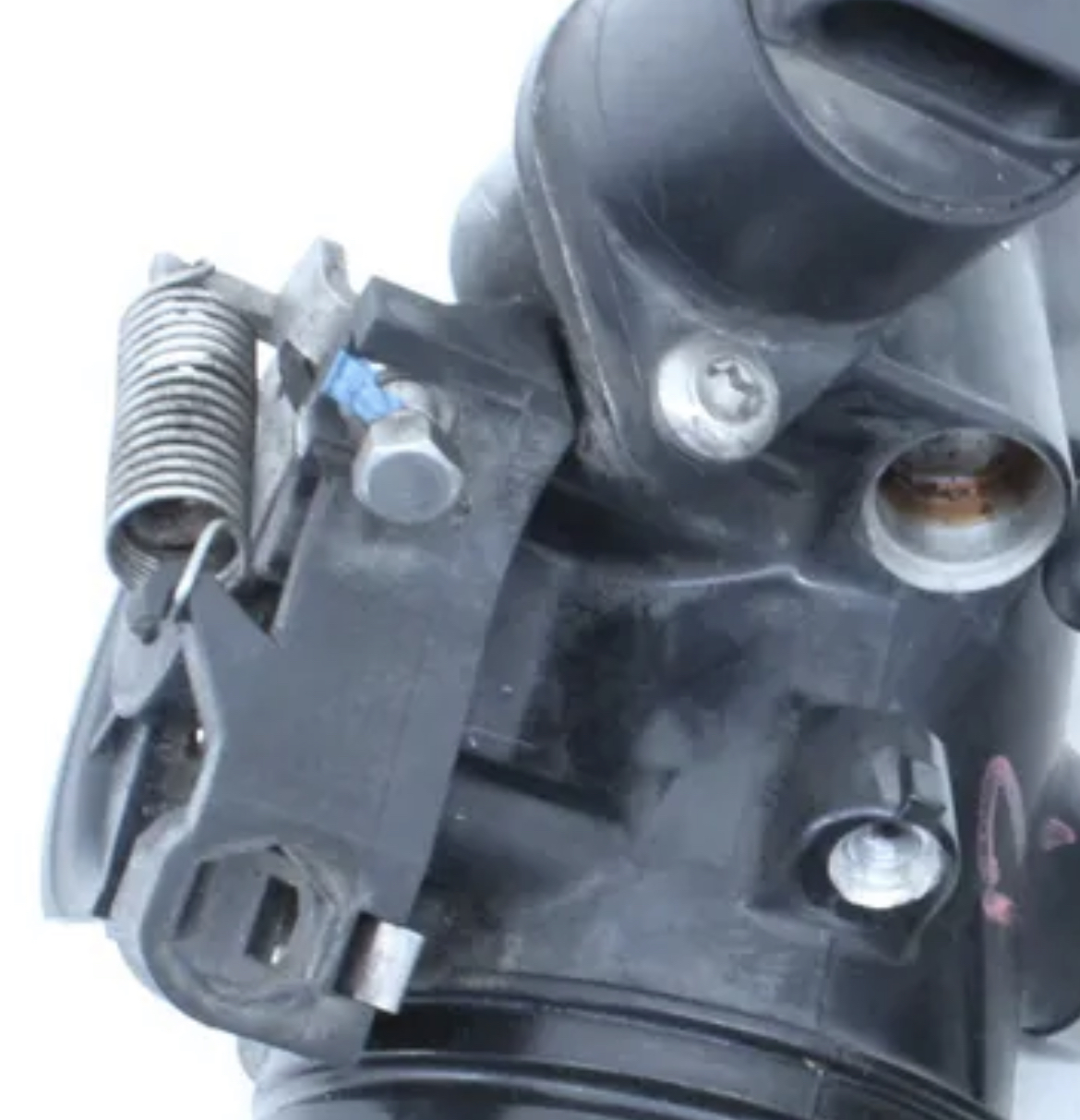

Meine Drosselklappen sind verstellt. Hätte gerne welche in originaler Einstellung. Und von der TÜ gibts eher mal welche in gutem Zustand, die nicht verstellt sind.

@Thomas211 - die Schrauben sind normal mit Lack oder einer Kappe gesichert. Fehlen Lack oder Kappe, oder steht der Lack nicht mehr übereinander, ist geschraubt worden. Außerdem ist der Leerlauf nicht so ganz rund, und die Gasannahme unten rum was ruckelig.

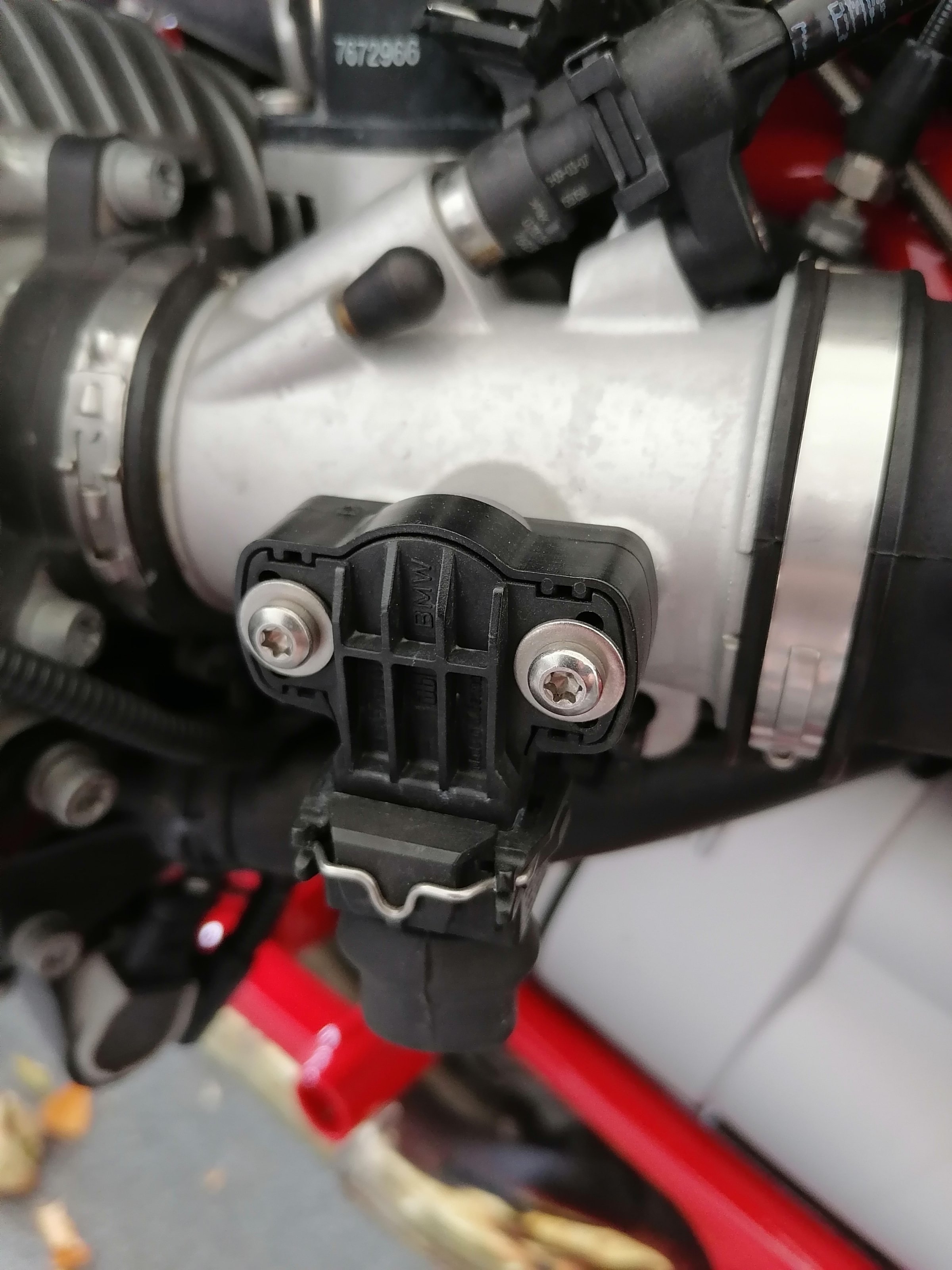

Nur was du auf dem Foto zeigst hat nichts mit dem Poti zu tun.
Synchronisiert, Stepper, injectoren gereinigt? Co wert mal gemessen? Kraftstoffilter/Druck?
Wieso willst du was tauschen?
