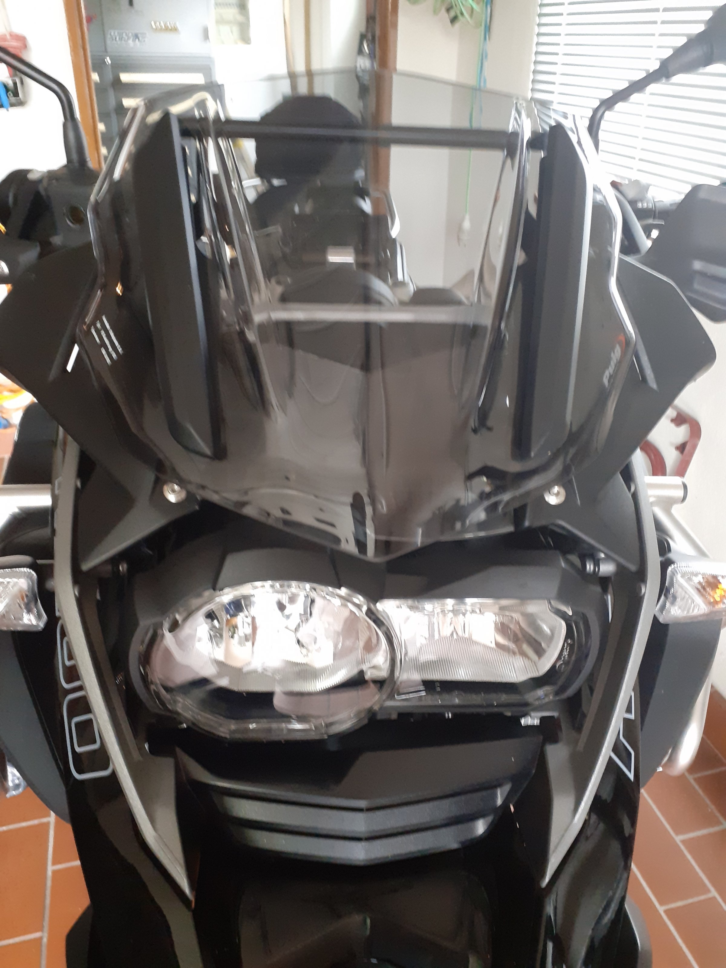

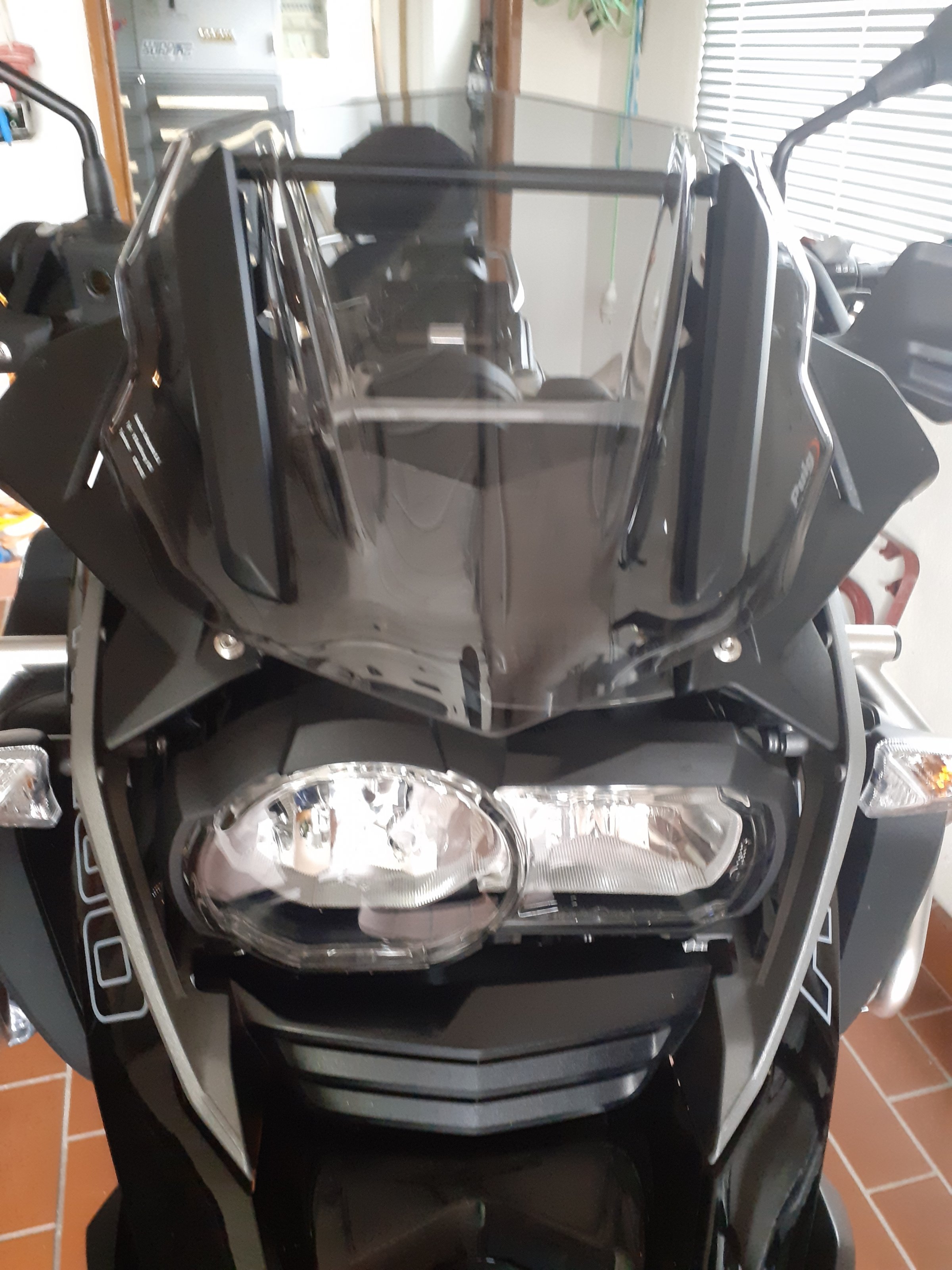

Nach meiner gestrigen Vorstellung im Forum hier meine erste Handwerksarbeit für ev. Lärm- und Rappelgeschädige.
Bei meiner Körpergröße von 190 cm hatte ich selbst bei der montierten Puig Sportscheibe Turbulenzen am Helm. Also, den mutigen gehört ja bekanntlich die Welt. Stichsäge raus, angezeichnet , den oberen und unteren Bereich der Schnittkanten mit Klebeband geschützt und mit einem feinen Blatt das ganze 6 cm gekürzt. Mit Schleifpapier geglättet und mit der Heißluftpistole die Schnittkante so erhitzt, das die Oberfläche verschmilzt.
Ergebnis..der Helm liegt jetzt voll im Fahrtwind und das Geräuschniveau ist deutlich gesunken.
