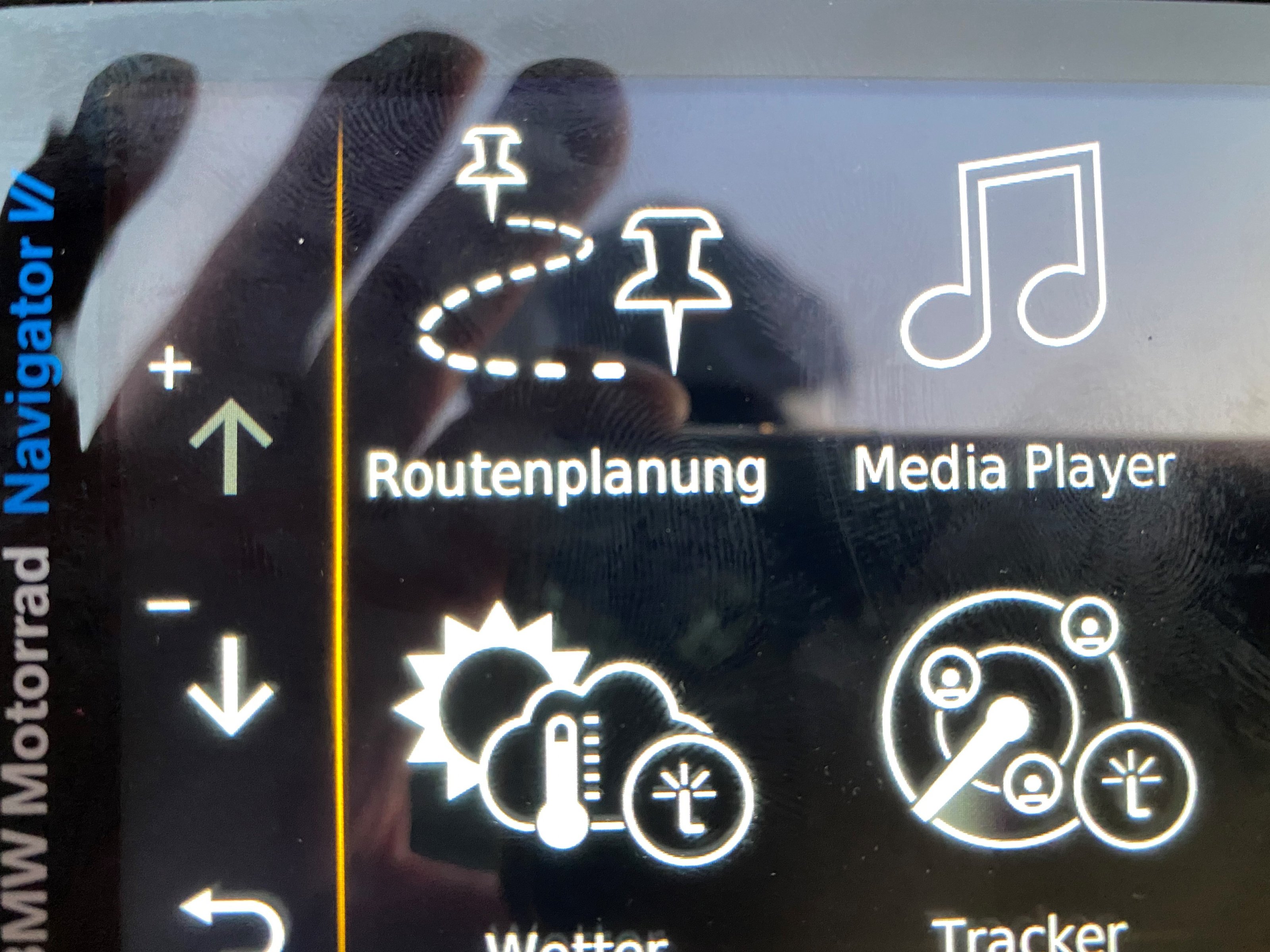

Hallo zusammen an meinem erst vor kurzem getauschten Navigator 6 habe ich folgende Feststellungen gemacht. Die Zeichen + und - sind neuerdings auf einigen Menüseiten zu sehen, können aber nicht angeklickt werden bzw. reagieren nicht wenn man drauf drückt.
Feature oder Bug ? Muss ich mir Gedanken machen ? Kennt das Jemand ?

du versuchst aber schon auf den Pfeil/auf die Pfeile zu drücken?
Pfeile reagieren, die beiden anderen Zeichen (+ und -) nicht. Hab versucht den Bildschirm zu kalibrieren, Gerät geht aber immer aus nachdem der erste Punkt zum antippen erscheint.

nach meinem Verständnis könnten das + und - Zeichen zu den Pfeilen gehören. Demnach kannst du nur die Pfeile "anklicken". (?)

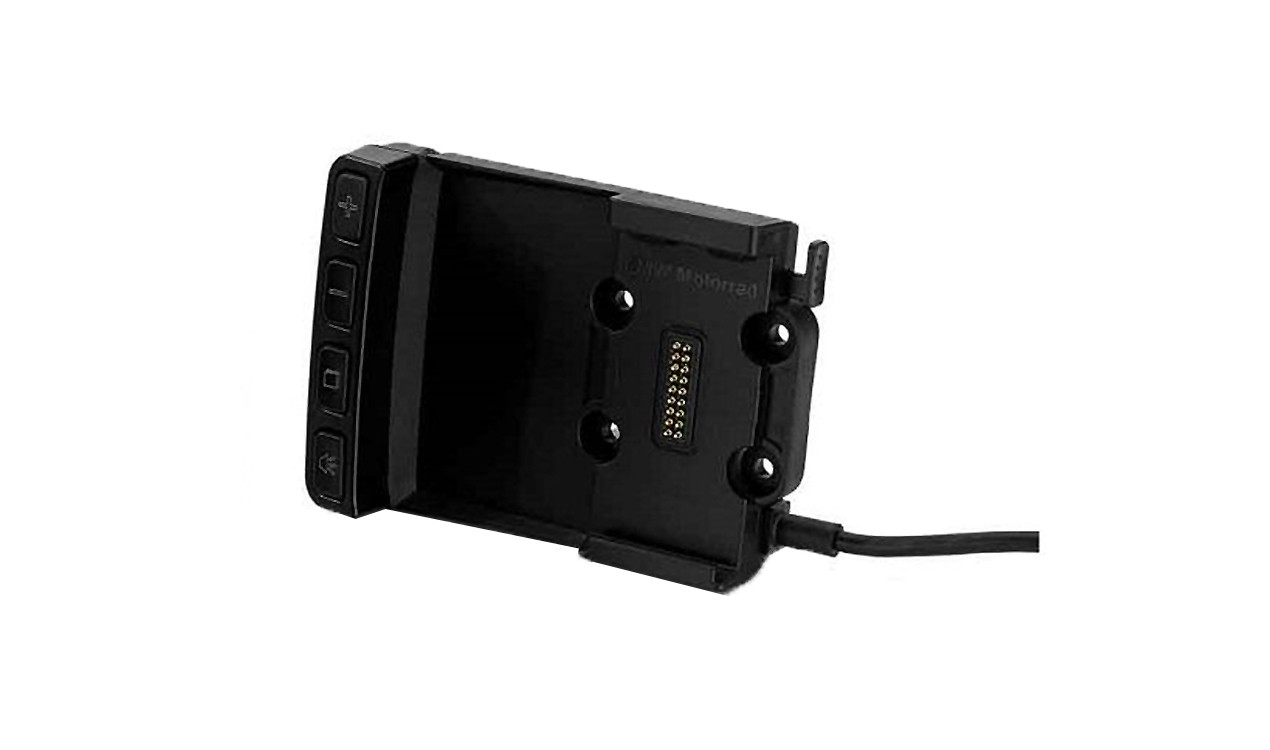

Aus meiner Kenntnis gehören die + und - Zeichen zu der BMW 4 Tasten Cradle.
Die so markierten Menu-Items kannst Du dann über die Hardwaretasten bedienen.

Gerade nochmal getestet und siehe da, + und - sind wieder weg. Unglaublich. Gut das ich ein Foto gemacht habe. Werde das Teil weiter im Auge behalten.
Ich kenne diese Darstellung auch, nutze aber die Scrollfunktion nur an dem Drehrad am Lenker 🤷‍♂️

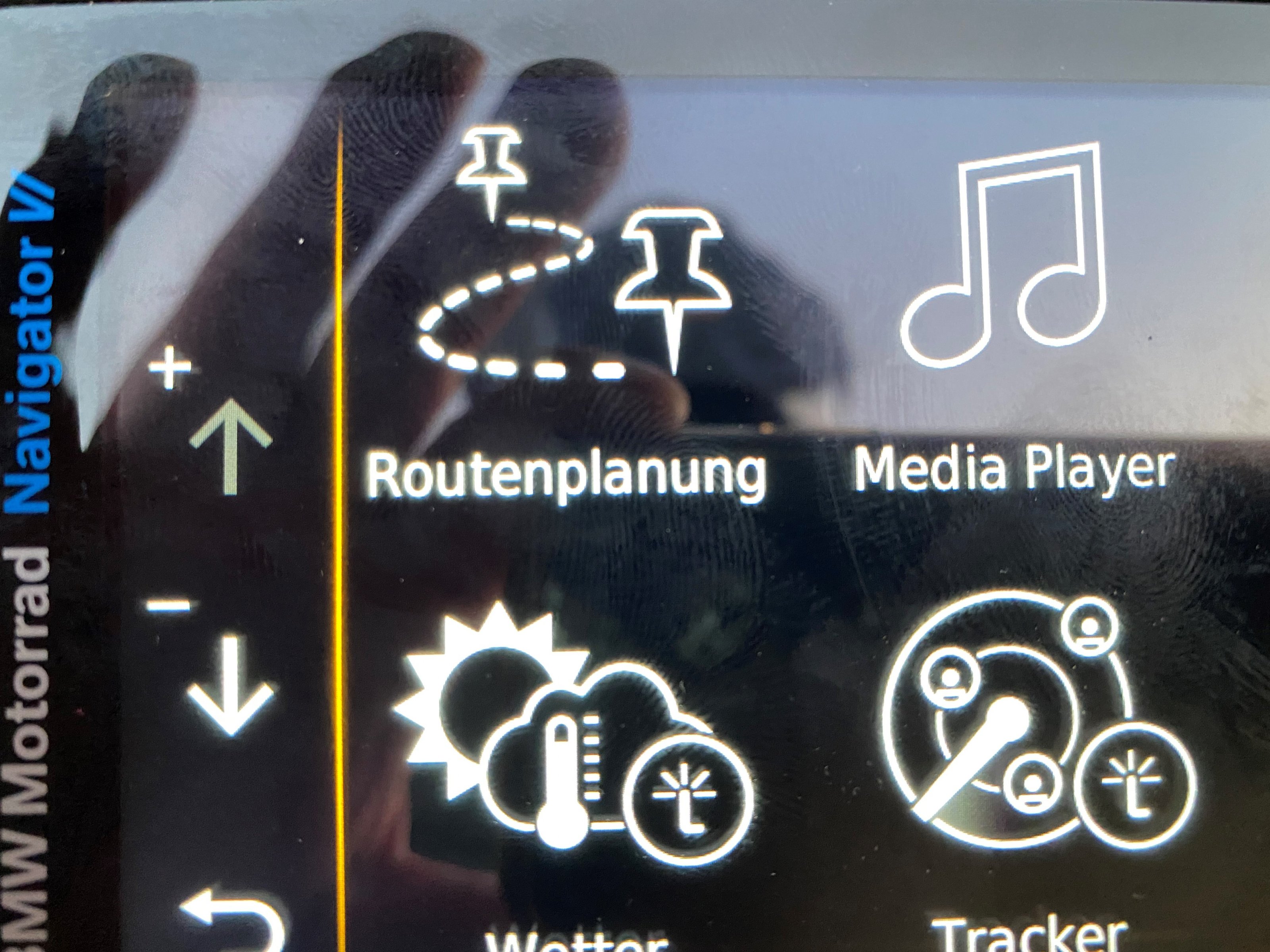

Hi.....zu 100% war dieser NAV VI einmal in einem dieser 4-Tasten Adapter eingesetzt. Da hat er sich das gemerkt. Entgegen der Variante mit Ansteuerung über das "Drehrad" kann bei dem 4-Tasten Adapter mittels + und - gezoomt werden. So was heißt das, du hast ein Austauschgerät bekommen welches aller Voraussicht nach schon mal an einem Fahrzeug zumindest "eingeklickt" (Navigationsadpter) war....vielleicht an einem Vorführer?
War dein neues Gerät original verpackt und war die Verpackung in Folie eingeschweißt?
