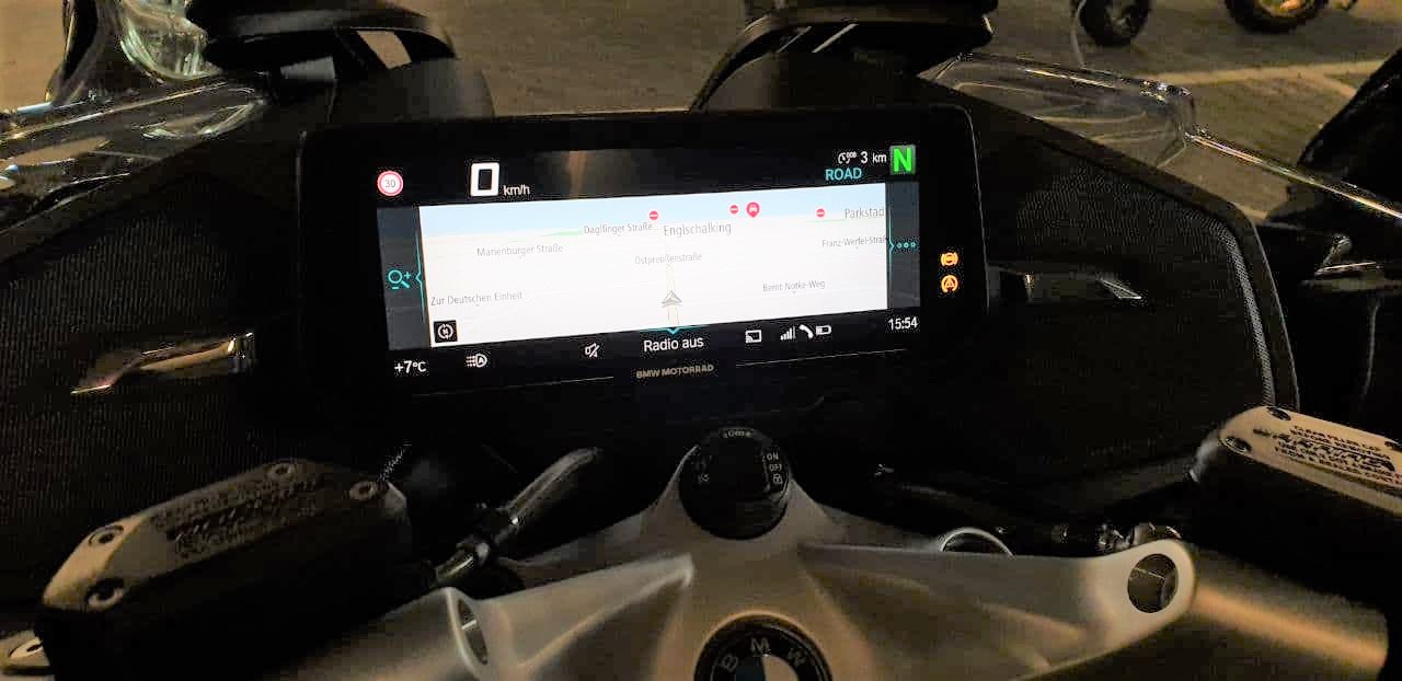

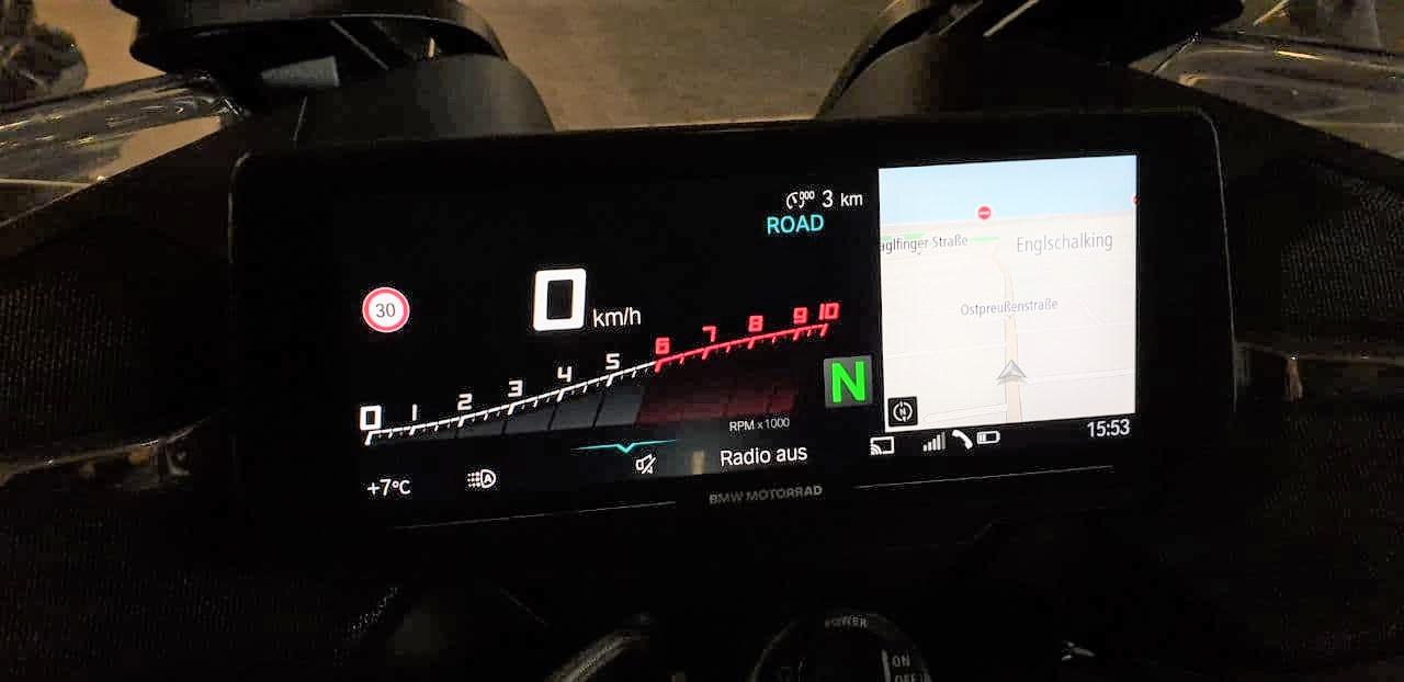

Mal zur Anschauung. Dies sind 2 Bilder vom aktuellen TFT der 1250er RT. Leider habe ich keine bei Tageslicht bekommen.
Anhang anzeigen 399155Anhang anzeigen 399156
Hallo, hab mir das kürzlich auch life bei der aktuellen RT das Display angesehen.
Das Routing funktioniert schon mal ganz anders als beim Garmin system. Haben da etwas herum experimentiert bis es gut synchron geklappt hat. Bei der App haben wir zuerst wie bei garmin die schnellste route oder kürzeste Zeit eingestellt. Das hat schon mal gar nicht mehr geklappt. Erst als wir bei der BMW app auf kürzeste Strecke umgestellt haben wars ziemlich synchron.
Ich hatte die Routen alle auf Basecamp erstellt und bei mir auf das Navigator 6 geladen und meinen Kumpel auf den usbStick gespielt.
In der Summe kann man sagen das funktioniert sehr gut wenn man sich damit mal etwas angefreundet hat.
Wie das riesige Display in die jetzige GS passen soll ist mir persönlich nur so zu erklären das der Vorderbau der GS auch komplett geändert werden muss.
Der Platz reicht bei der jetzigen GS dafür definitiv nicht.
Mein Wunsch ist das dann bei der 13erGS diese Änderungen vollzogen sind.
Ob so kommt wissen nur wenige Verantwortliche im Hause BMW.
Ciao Giovanni
