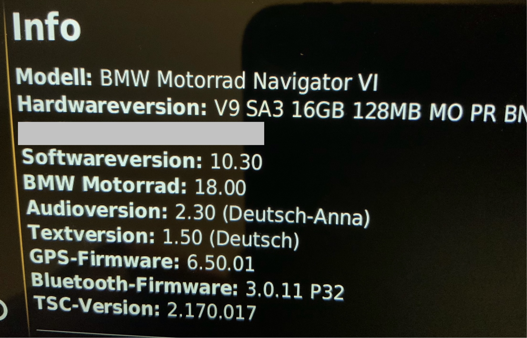

heute getauscht.😊.Mal abwarten ob es nun besser läuft.
Alt gegen neu, oder musstest Du Garantieantrag o.ä. stellen?
Ist an der Verpackung eine Teilnummer sichtbar?
Sei so nett und mach mal ein Bild von den Geräteinformationen
(Einstellungen - Gerät - Info)
Danke!

Es wurde ein Gewährleistungsantrag gestellt. Dann Altes abgegeben und Neues mitbekommen. Ist wie hier bereits erwähnt Teilenummer 7752 5 A9A 9D8.

Halte uns auf dem Laufenden, vielleicht denkst Du an ein Foto von den Geräteinformationen.
