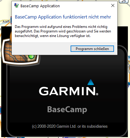

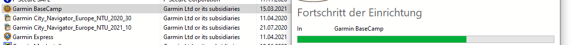

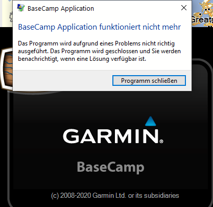

sobald der N6 erkannt wird, kommt diese Meldung :bomb:
hab BaseCamp noch nie gross benutzt
hab mal gesucht, neuste Version ist die 4.7.3
nur das Garmin Express kommuniziert einwandfrei

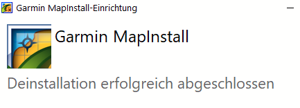

werde BaseCamp inkl allen alten Karten deinstallieren.

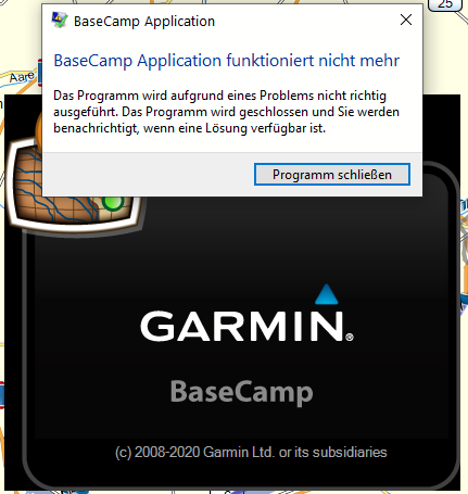

BaseCamp inkl. neuster Karte installiert

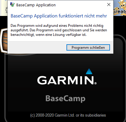

leider noch immer, keine Kommunikation :bomb:

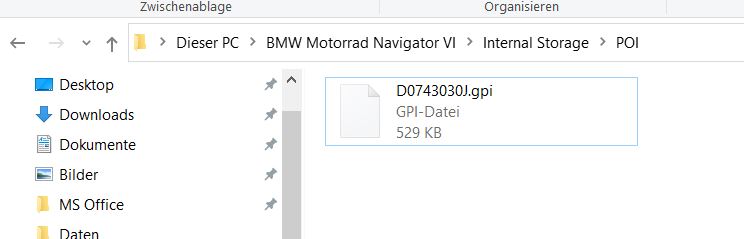

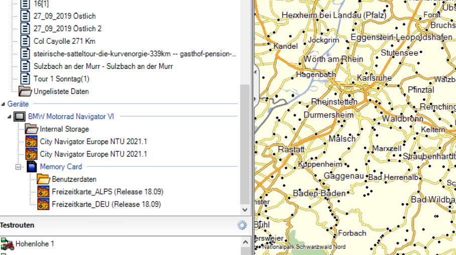

Ausgangslage neuer Navigator VI in überarbeiteter Version, funktioniert wie vorher schon beschrieben, nicht mit BaseCamp:
  • Ich habe auf dem N6 wie oben beschrieben alle Dateien mit ......Sample.gpi, in einem Ordner auf dem meinem Rechner gesichert.
  • Dann alle gesicherten Dateien bis auf die eine s. Bild gelöscht.
  • Danach BaseCamp gestartet.... :( alles paletti, super es funzt......:jubel::jubel:
  • Der N6 wird in BaseCamp angezeigt. (s.Bild)

Kleiner Hinweis, weil ich es auf deinem Screenshot sehe: Es gibt inzwischen deutlich neuere Versionen der Freizeitkarte :-)
