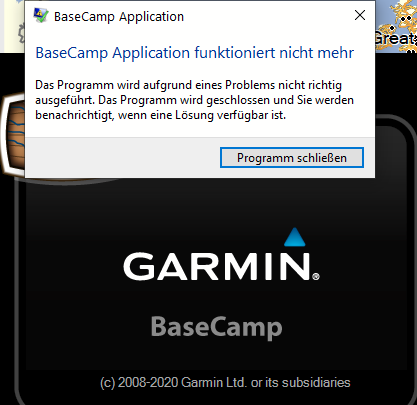

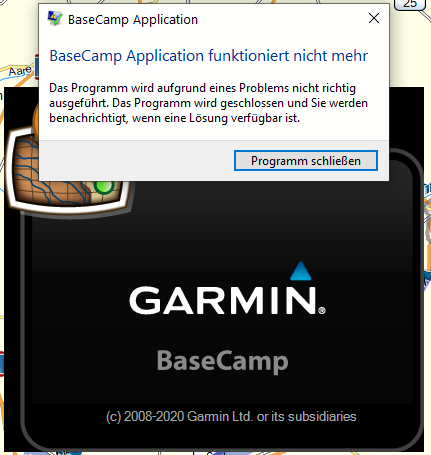

Kommuniziert das neue 6er mit Basecamp?
BaseCamp Software 4.7.3
sobald der N6 erkannt wird, kommt diese Meldung :bomb:
hab BaseCamp noch nie gross benutzt
hab mal gesucht, neuste Version ist die 4.7.3
nur das Garmin Express kommuniziert einwandfrei

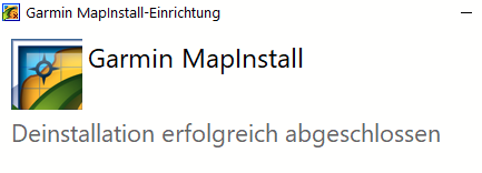

werde BaseCamp inkl allen alten Karten deinstallieren.
BaseCamp inkl. neuster Karte installiert
leider noch immer, keine Kommunikation :bomb:

hast Du es mal versucht das Navi in den Massenspeicher Modus umzuschalten und dann nochmals am PC angeschlossen?
Vielleicht hilft das bei dem BaseCamp Problem
Umschalten auf MSM:
  • Nav 6 neu booten
  • auf Lautsprechermenü wechseln
  • rechte obere Ecke für ca 5 Sekunden drücken
  • Runterscrollen auf MTP Auto Detect
  • von MTP auf Mass Storage umschalten
