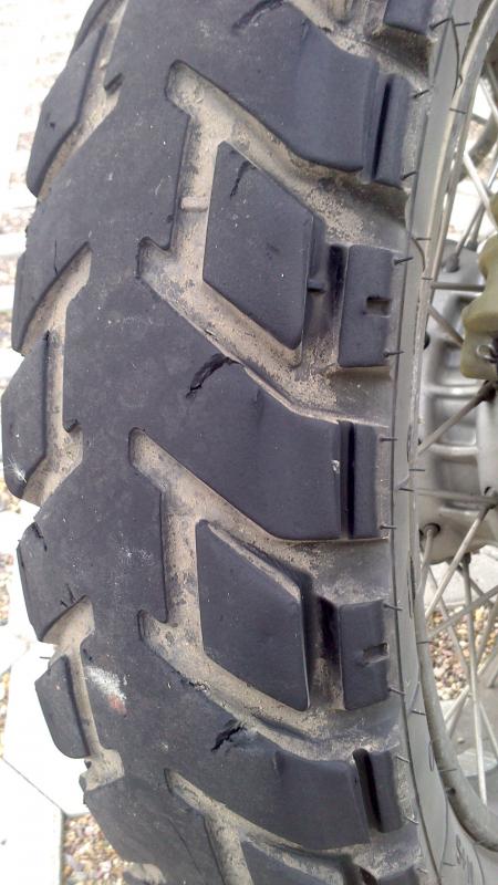

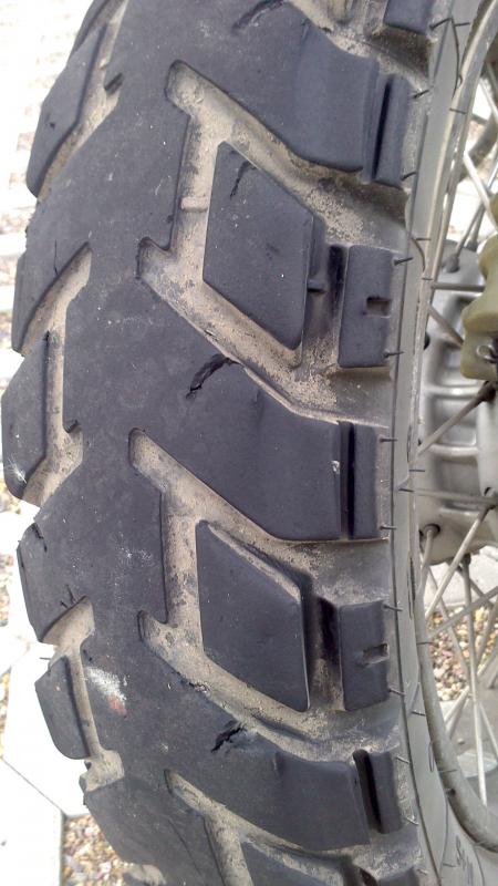

Ich habe mit der HP2 Ende April ein Fahrsicherheitstraining besucht.
Gefahren bin ich mit dem Heidenau K60 Scout bei einer Umgebungstemperatur von ca. 15 °C.
Im Anschluss bestand die Möglichkeit ein paar Runden auf der Rennstrecke zu drehen. (Jeweils 20 min am Stück)
bisschen die Muffe, wenn ich dran denke, dass mir (durch die hoffentlich sommerlichen Temperaturen) ohne Ankündigung die Pelle unter'm Moped flöten geht.
Bitte keine Weisheiten wie: "Kauf dir ein anderes Motorrad." oder "Dafür wurde der Reifen nicht konstruiert".
Ich bin mir bewusst, dass die HP2 gerade in Kombination mit dem Heidenau suboptimal für die Rennstrecke sind
Ansonsten bin ich für jeden Tip dankbar.

ne, im grunde sehen sie aus wie die auf dem bild des ersten beitrags. nur nich ganz so mitgenommen. vielleicht krieg ich später noch 'n bild hin.

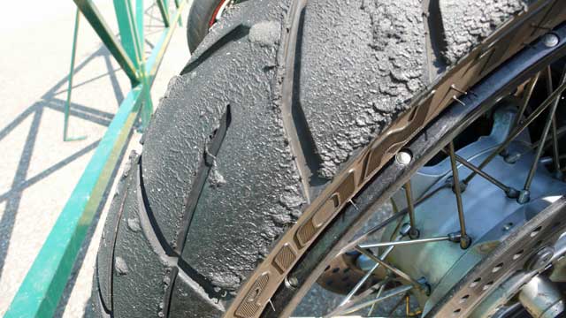

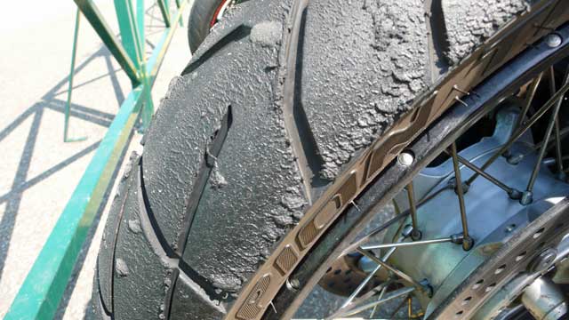

mit solchen Treckerreifen geht man nicht auf die Renne >>>egal welche , ausgenommen
du machst eine Touristenfahrt :p
hier mal ein sehr beanspruchter GS Reifen (der auch nicht da hin gehört )von der Renne
