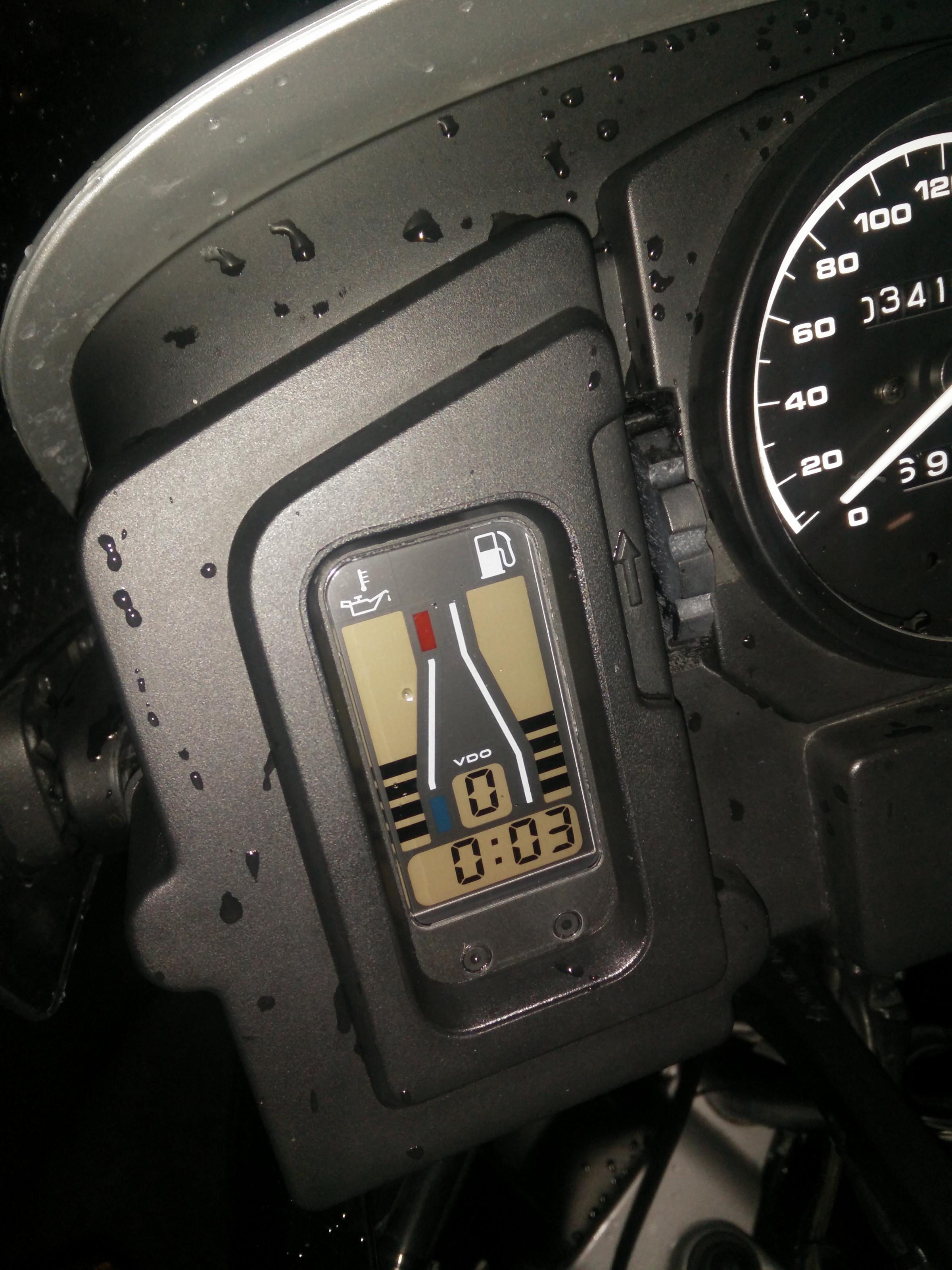

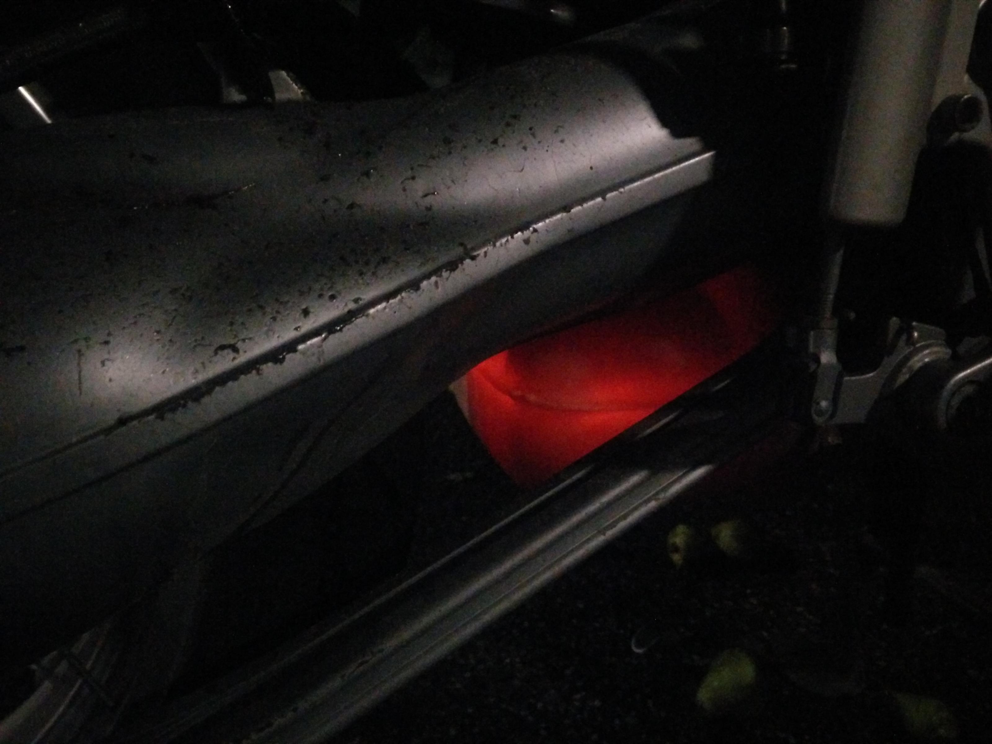

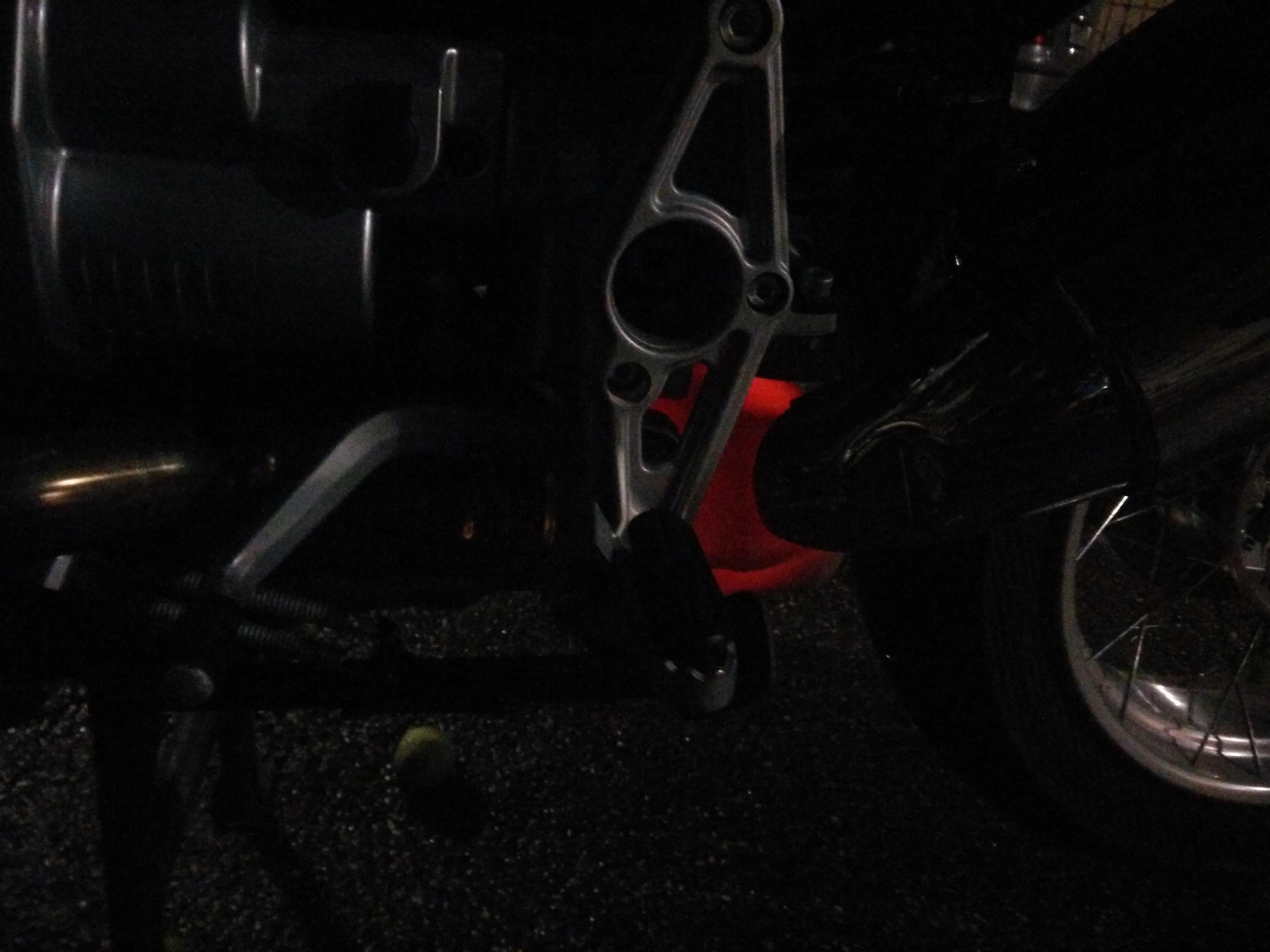

Uhr auf 0 und Auspufftopf am extrem stinken und glühen...

Rechts am Tank unten ist der Gaszug aus der Führung gerutscht.
Wieder einführen und fertig.
Die Uhr hat zwei mal Spannung, einmal Dauer, einmal geschaltet.
Kontrolliere Sicherung 3. Die ist vermutlich defekt.
10km mit der bockenden Q sind für Kat und Lambdasonde hoffentlich nicht der Tod gewesen ...

Gaszug klingt sehr plausibel. Die Uhr setzt sich beim Starten gerne auf 0:00 zurück wenn die Batterie schon etwas schwächlich ist. Dann funktioniert oft auch der ABS-Selbsttest nicht.

34....;) aufm Tacho fast frisch aus dem Laden- alles andere ist gesagt.

So also fast schon peinlich das zu zugeben. Zig Male hab ich den Tipp mit dem Gaszug auf Gerds Seite und hier im Forum gelesen aber nie ein Bild davon gesehen. Deswegen gestern auch nicht entdeckt im dunklen am Heimweg. Heute gleich geschaut. Na klar habt Ihr recht und alles läuft wieder wie am Schnürchen. . .

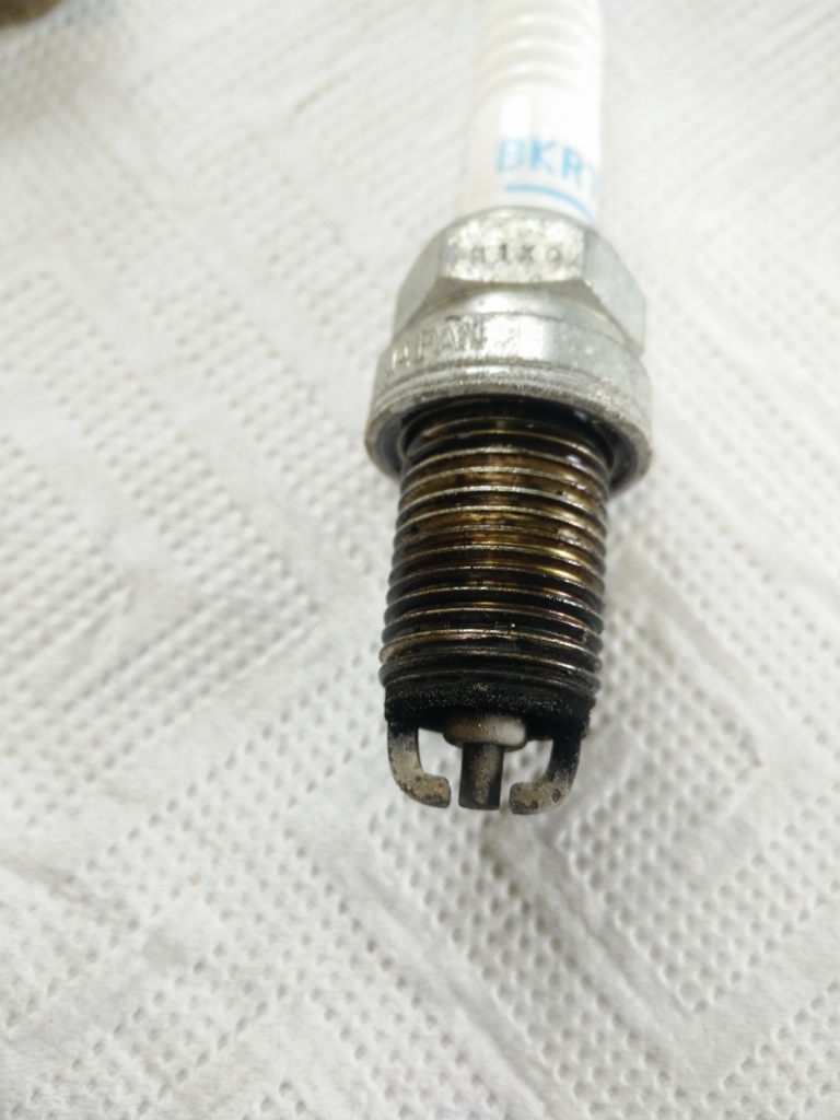

IMG_20160801_153241 (768x1024).jpgDie hätte ich nehme ich an auch noch länger Fahren können, oder meint ihr eher besser zu früh als zu spät getauscht?

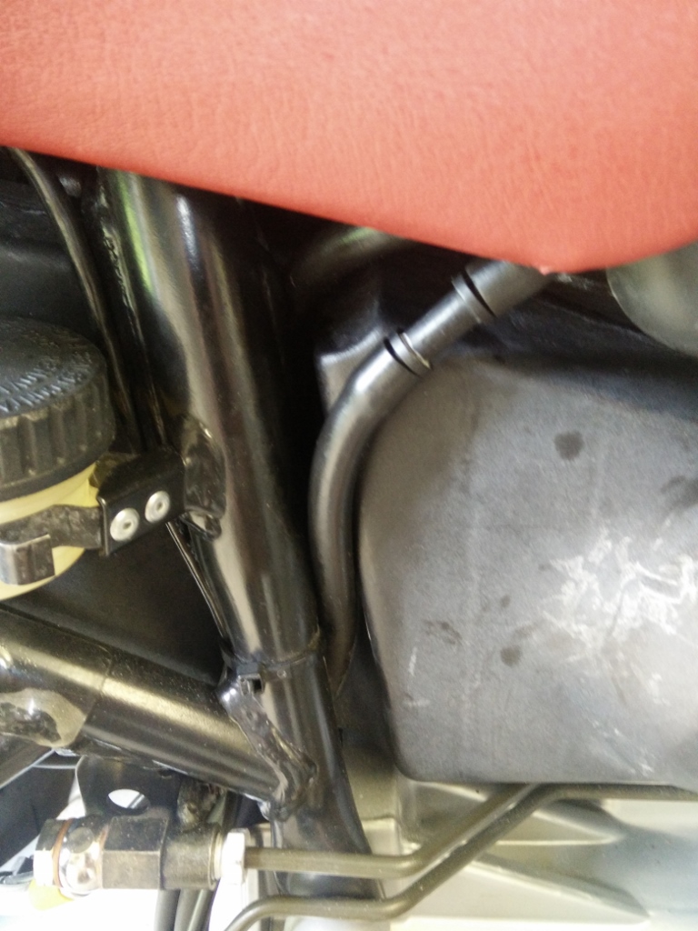

IMG_20160801_155227 (768x1024).jpgNach dem Filtertausch ist mir nicht mehr ganz so klar wie die genau verlaufen sind, aber doch sicher nicht über dem Luftfilterkasten?

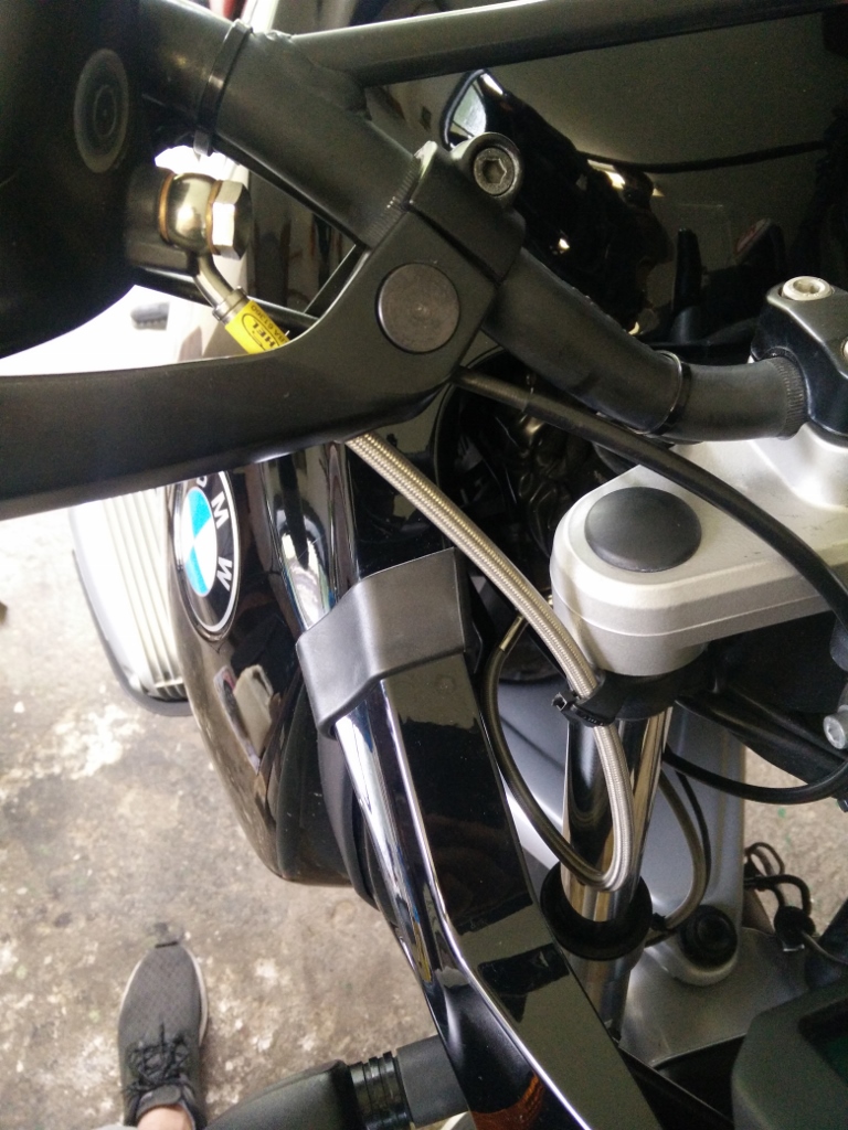

IMG_20160801_162237 (768x1024).jpgHabe mal gelesen, dass sich Stahlflex nicht über zu starke Biegungsgrade freut. Ist der schon zu stark?

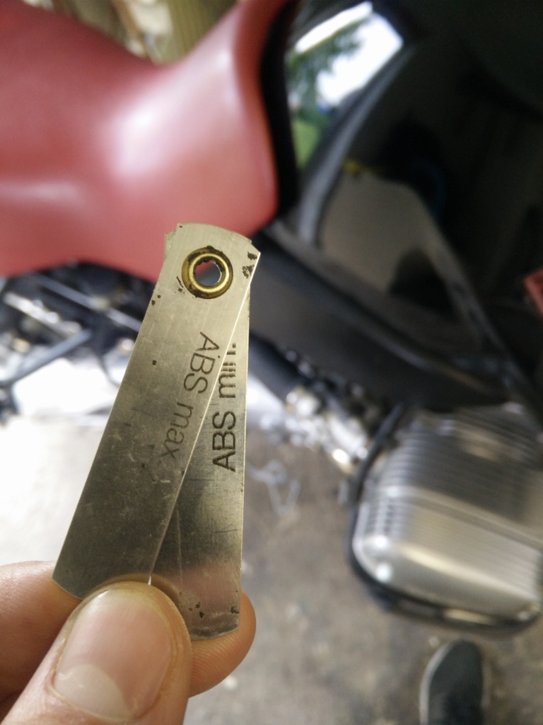

IMG_20160801_155038 (768x1024).jpgBis ich ABS gelesen habe dachte ich an eine Fühlerlehre im Bordwerkzeug. Wofür braucht man das?

zur Zündkerze kann ich nichts sagen,
zu 2:
der 2-te Ab-/Überlauf des Tanks ist ja zu sehen, hier gehört auch dieser hin
zu 3:
m.E. nicht kritisch, aber bitte noch prüfen, wie es beim Endanschlag links/rechts ist, nicht daß da der Stahlflex-Schlauch zu start geknickt ist
zu 4:
ist die Fühlerlehre für den Abstand ABS-Sensor zu ABS Polrad

Ganz schön viel Ruß drauf, aber die Elektroden sehen wie neu aus, und der Isolator hat 'ne gute Farbe.
Einer meiner Kollegen argumentierte schon vor Jahren recht überzeugend, das es bei elektronischer Zündung eigentlich so gut wie gar keinen Elektrodenabbrand mehr geben sollte.
Wenn die Weite der Funkenstrecke stimmt und der Isolator keine Risse oder sonstige Schäden hat, sollte Saubermachen und wieder Einsetzen reichen.
Ich habe meine jetzt schon mehrfach (20 TMeilen) inspiziert und wieder reingeschraubt.

Wie putzt du die Kerzen? mit einer Drahtbürste hab ich mich dann doch nicht dran getraut...

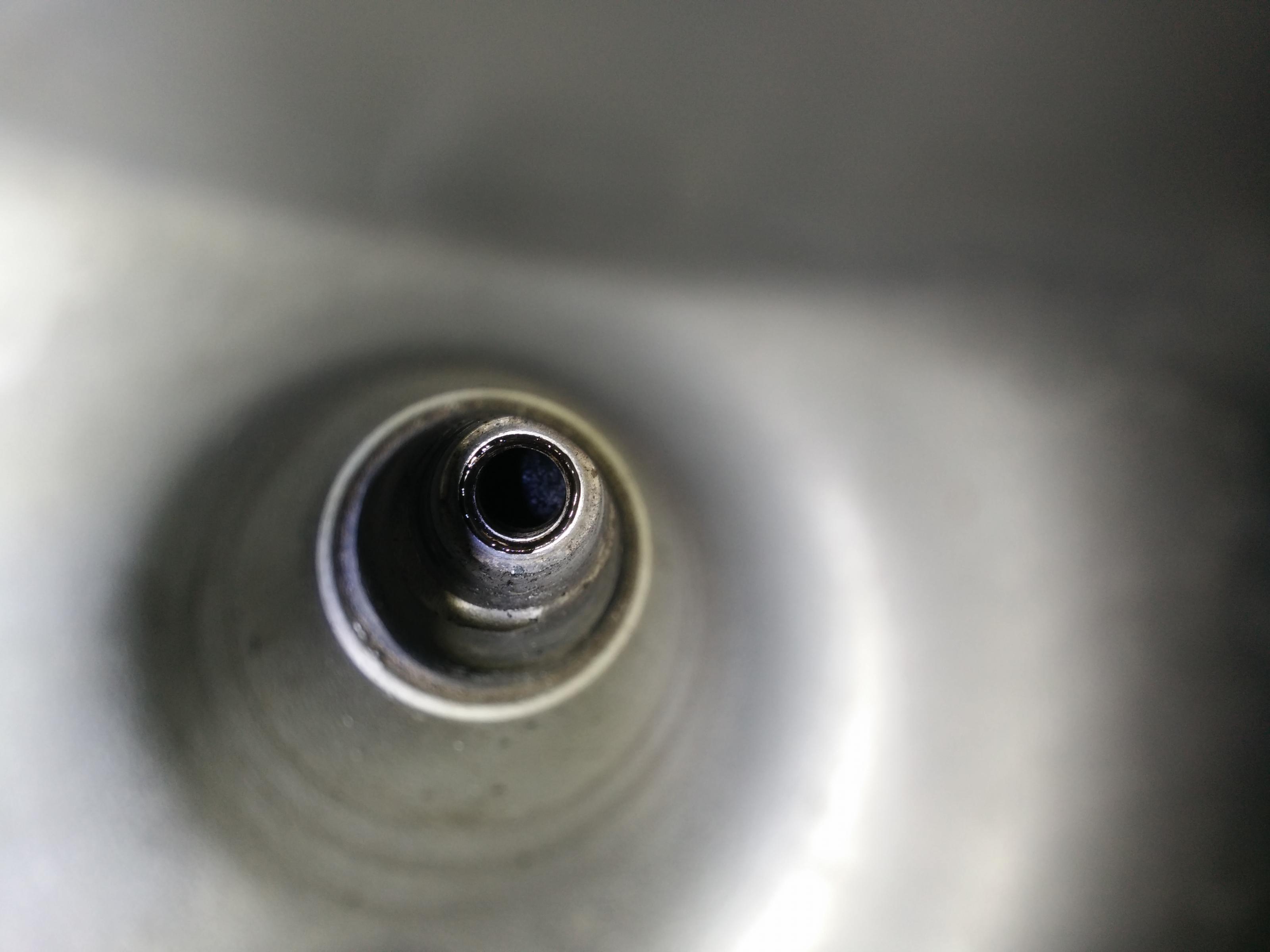

Hab auch noch versucht ein Foto aus dem Brennraum zu machen... Ist nach dem 10ten Versuch sogar was geworden. Ist da untypisch viel schwarz oder ist das normal? Brennraumreiniger hab ich schon mal in den Sprit gegeben.
zu 2:
Danke für die genaue Bildbeschreibung ;). Der dahinter war auch draussen und hab ihn dort reingeschoben. Nur für den zweiten Schlauch hat sich das ganze etwas Schwergängigkeit angefühlt. Deswegen die Vorsicht. Jetzt ist er wieder drinnen.
