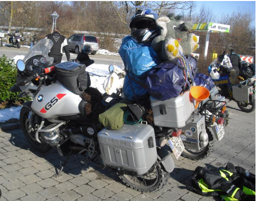

Diskutiere Überladung im R 1300 GS Forum im Bereich Motorrad Modelle; Ich hatte auf dem Topcace einen 90 Liter Rucksack 🤔🤪🤘 Frauen und Ihre Gepackwünsche🥳

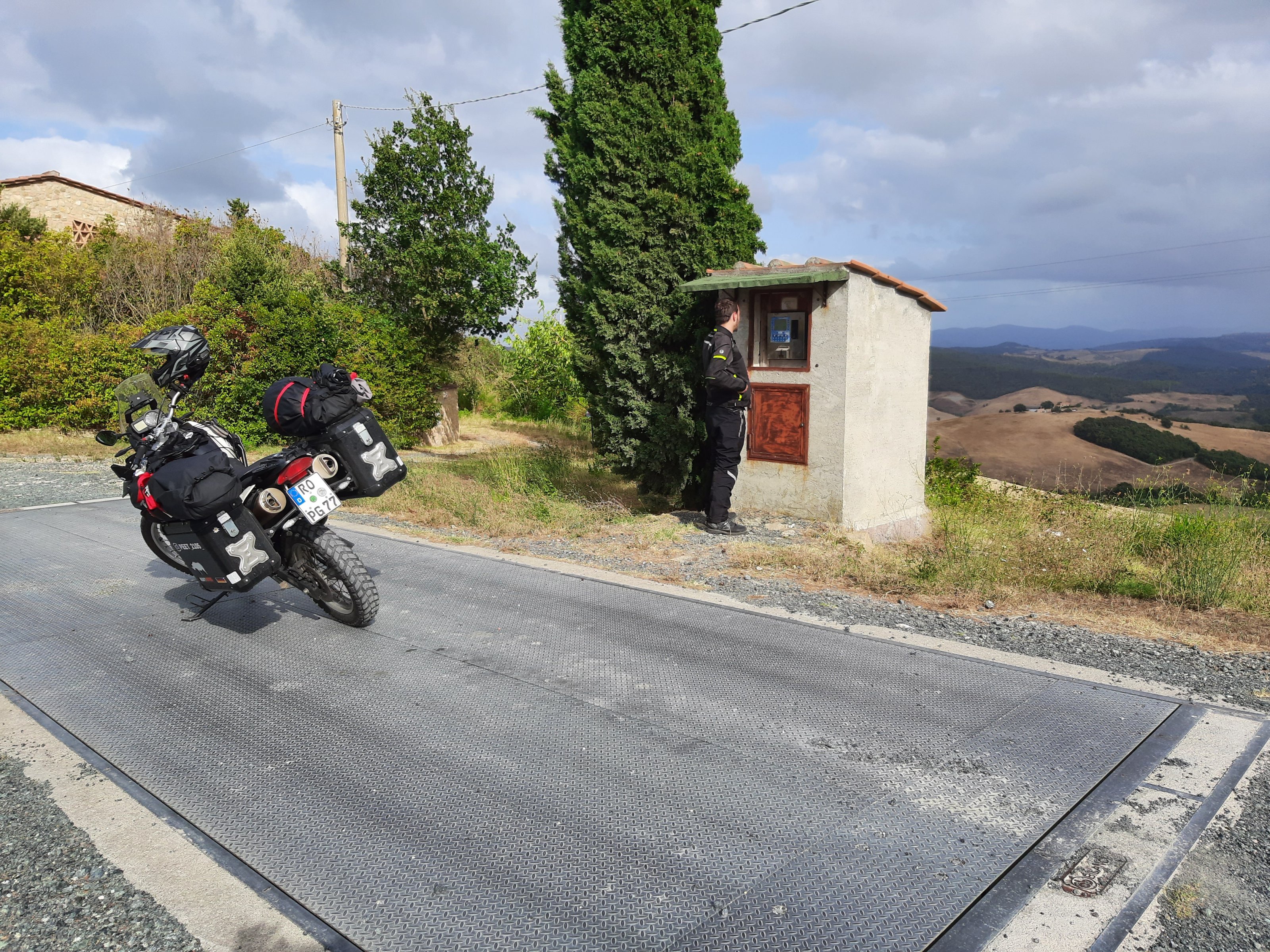

Einfach mal mit dem ganzen Krempel zum örtlichen Kieswerk fahren und die Fuhre wiegen. Die Zusammenrechnerei der Einzelgewichte bringt meistens nix, zu fehleranfällig. Woher ich das weiß???
Solche LKW-Waagen stehen auch gern mal in freier Wildbahn herum, in Italien z.B. schon öfter gesehen. Ist immer wieder interessant was dabei so rauskommt...

Auf einer Schwerlastwaage ein Motorrad wiegen dürfte ziemlich ungenau sein, die Toleranzen sind zu hoch. Da sind 10 KG nichts…..
dürfte... Nix Genaues weiß man nicht? Also ich schon, da ich regelmäßig Gast im Kies- und Betonwerk bin:
[Klugscheißermodus]
Die LKW-Waage hat in der Regel eine Toleranz von deutlich unter 1%. Geeicht in D 0,2% Toleranz.
Da stehen ja nicht nur 40-Tonner drauf sondern auch mal ein halbvoller PKW-Anhänger mit Splitt oder ein viertel m³ Beton.
Bei einem 300kg Motorrad ist die Toleranz also deutlich kleiner als 3kg.
[/Klugscheißermodus]
