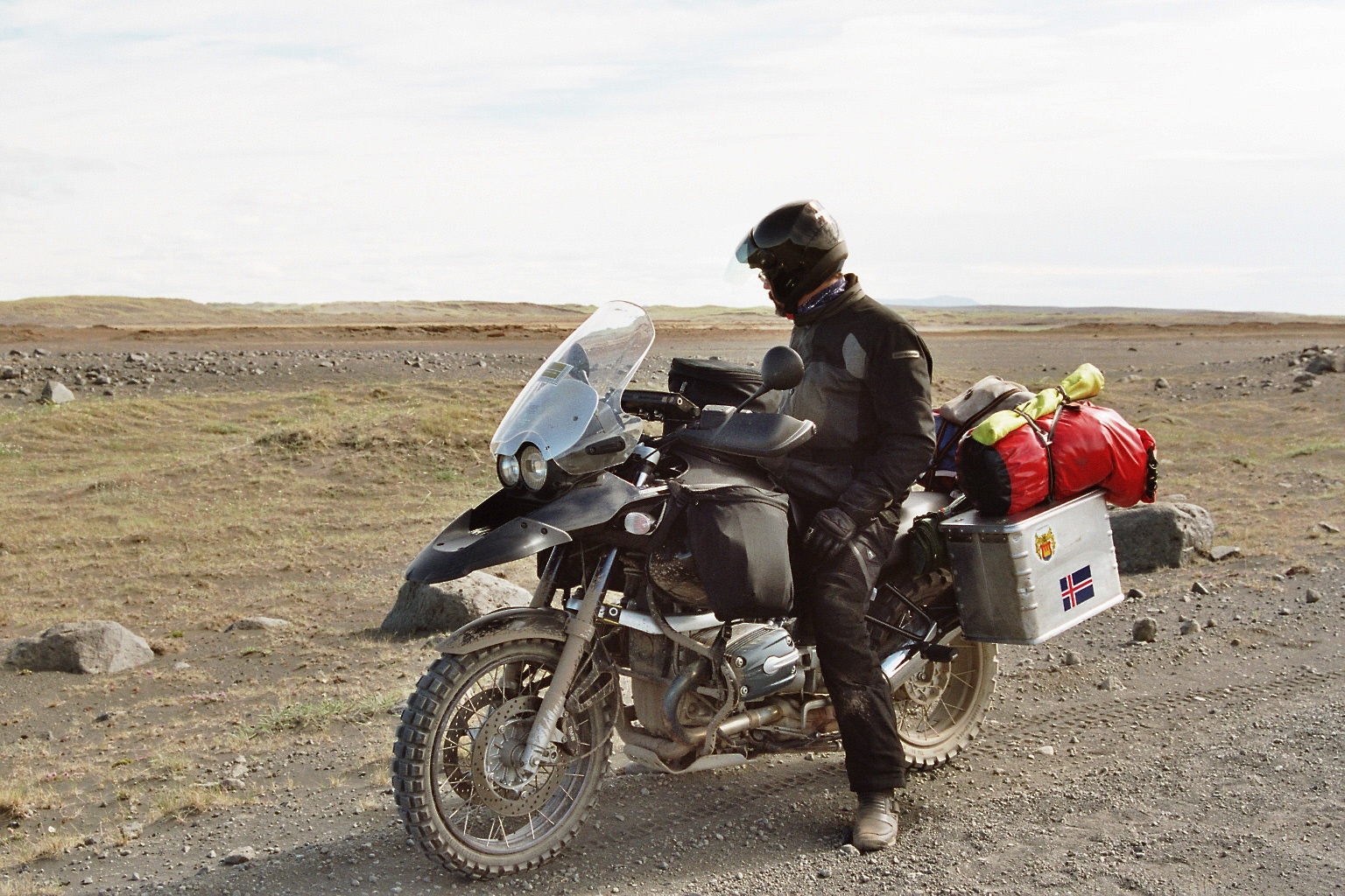

520kg inkl. Fahrer/Sozia und Gepäck für Island. Zelt, Schlafsäcke ect.. 1150ADVent. Serienmässige Federbeine (bei 90.000km war das hintere jetzt auf). Lies sich ohne größere Probleme fahren. Koffer waren von Hepco. Mittlerweile zwar die alten Container von TT dran. Aber die Halter sind noch die von Hepco. . .

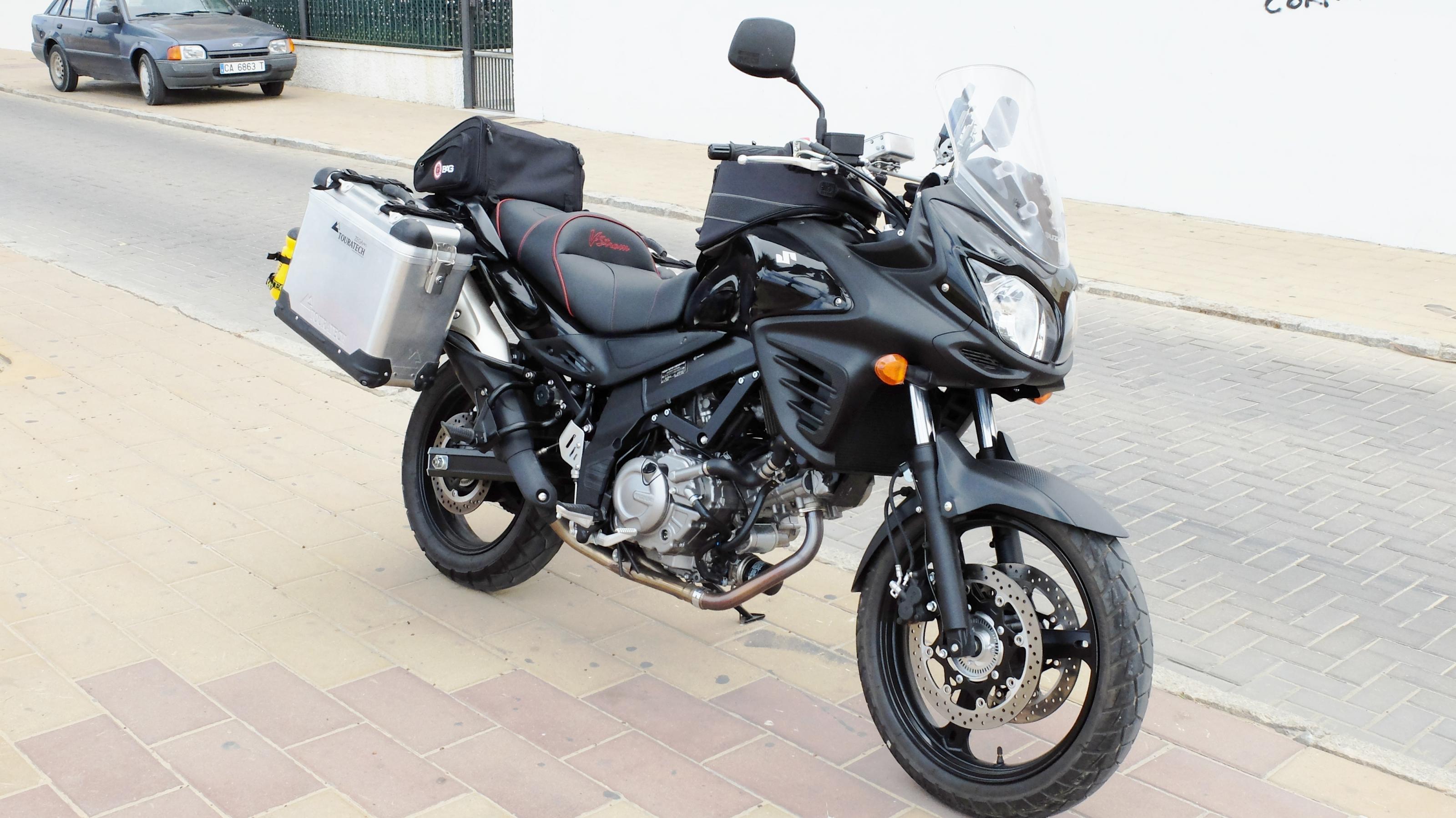

Ca 20-30 kg überladen ,hat aber keine Probleme bereitetDSCF0469.jpg Ich habe das Federbein zuvor auf volle Belastung gestellt. Denke ab er auch über ein anderes Federbein nach.
@ Heinrich sehr schönes Bild
