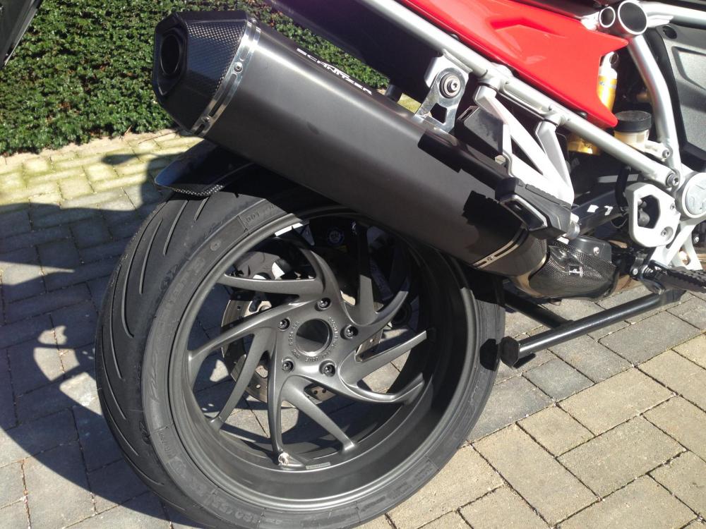

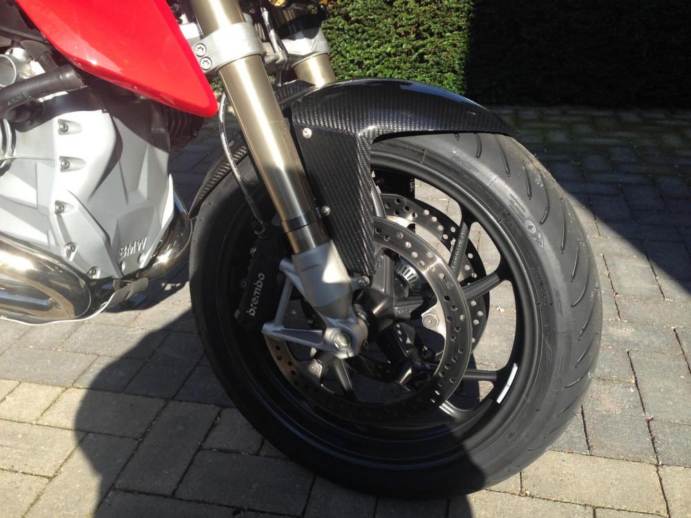

Ich habe mich für eine günstige Alternative entschieden bei meiner 1250 GS/LC. Ich habe die Felgen von der K1200 genommen angepasst und Peer Einzelabnahme eintragen lassen. Der Umbau kostet noch nicht mal ein Drittel von den PVM und so weiter und ich habe hinten eine 6 Zoll breite Felge. Wenn ich die Speichen Felgen fahren möchte mache ich es genauso wie schon beschrieben erst die hintere Felge tauschen ein stück fahren bis erkannt und dann die andere Felge tauschen und schon ist alles erkannt.
Von welcher K muss das Vorderad sein?
Ist da ein Spurversatz am Hinterrad?
Bzw. wie gelöst?
Grüße Chris

Hallo Chris,
ich habe die Felge von einer K1200 genommen. Du musst aber die Bremsscheiben Aufnahmen kürzen. Dann musst du dir noch überlegen wie du das mit dem ABS Ring löst. Die Lager und Simmerringe tauschen und schon passt alles zusammen.
Ich habe die GS vermessen und konnte keinen Spurversatz feststellen.

Von diesen Modellen, ob K 1200 oder K 1300, ab 2005, man kann auch GT Felgen verwenden.
Aufnahme der Bremsscheiben muss etwas abgedreht werden.
Bei den K Rädern gibt es zwei Varianten von HA Felgen und der Sensoren.
Felge 1
Felge 2
Ja, es gibt einen Spurversatz im mm Bereich.
Du benötigst einen passenden( Felge und Zähnezahl) ABS Ring zum K Vorderrad.
Du kannst auch eine 1200/1250 R-RT-RS/ XR-sind schwarz) Vorderrad nehmen und dann eine K Hinterradfelge (keine GT-Optik).
Hier mal eine LC mit auch vorne K Rädern
