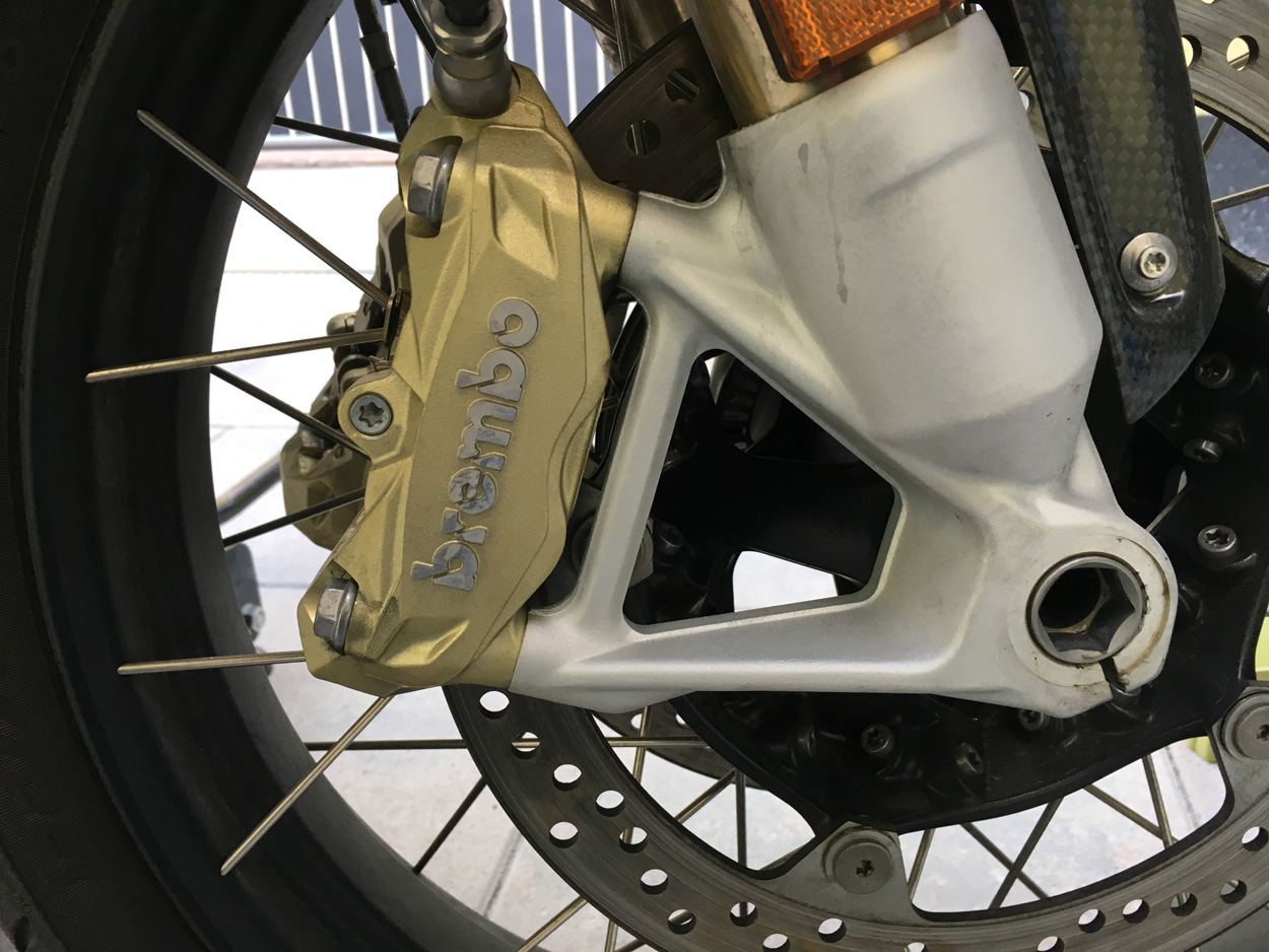

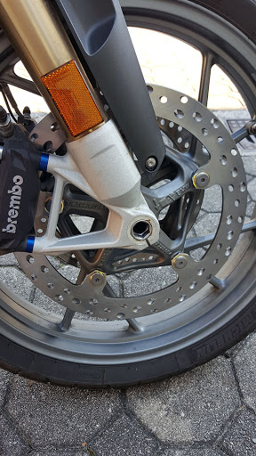

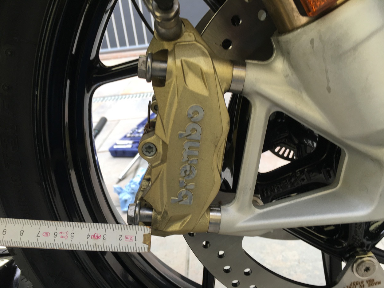

Die günstigste Variante ist ein Felge von der R1200rt lc complet mit Bremsscheiben abs Ring und rdc Sensor past ohne weitere Anpassungen,man braucht dann nur noch 4 Distanz Büchsen von 7,5 mm für die Bremsklötze.

Ich meine die Bremssattel die bremsscheiben sind 320 und von der GS 305 mm

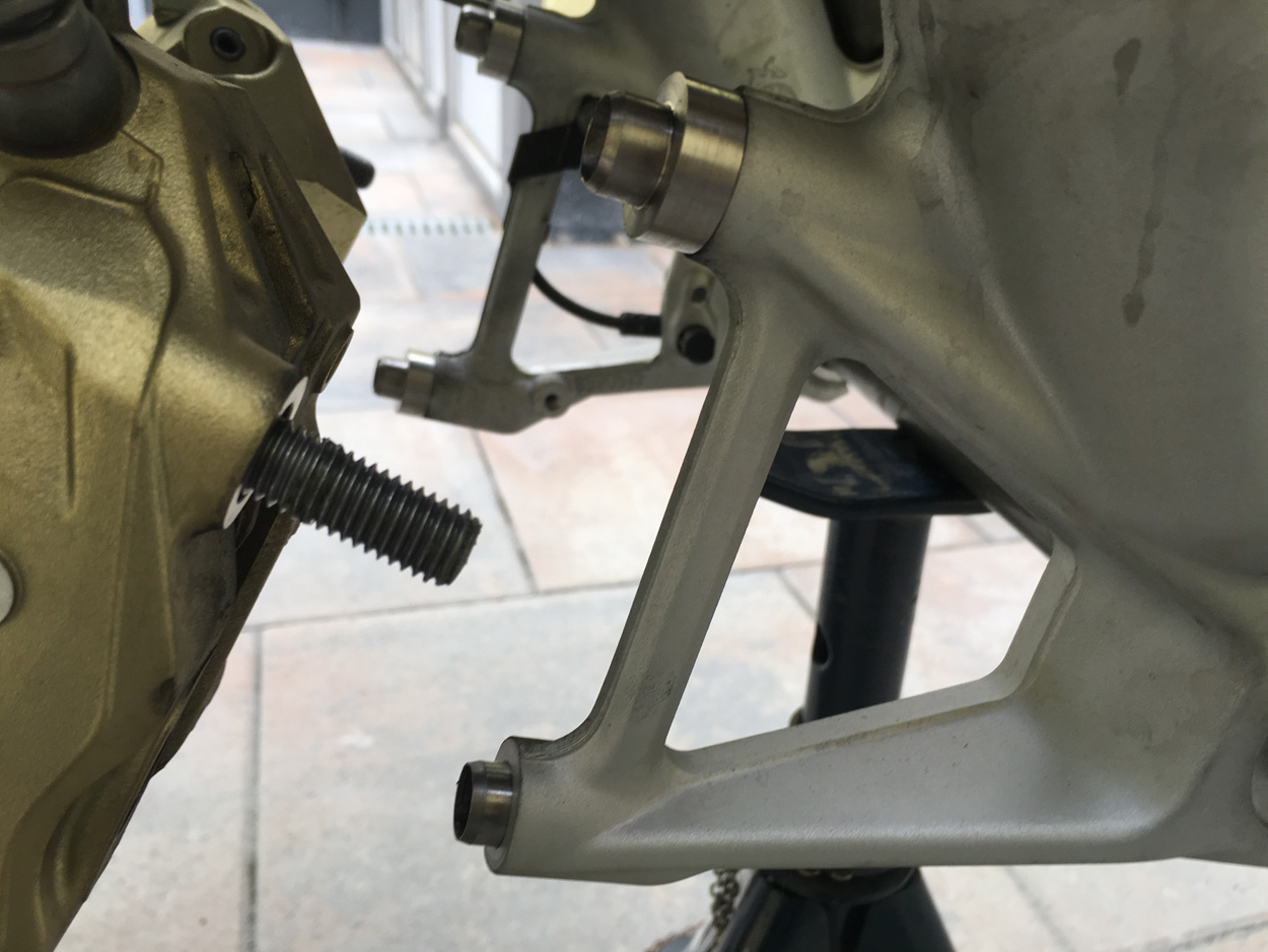

Passt nicht weil die Aufnahme von die bremssattel an die federbeine unterschiedlich ist dann musste man ach die federbeine einen RT nehmen die von einen R oder RS Passen doch ohnehin nicht

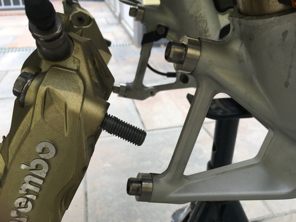

Die 7.5 mm Distanzhülse wird deshalb gebraucht, weil die originalen 19Zöller innen an der Radnarbe für die 305er Scheiben abgefräst sind.
Bei den 17er Felgen gibt es diese Fräskante nicht, weshalb der Bremssattel am Steg hängen bleiben, bzw anschlagen würde. Wenn du also ohne "Spacer" arbeiten möchtest, müsstest du dir die Gabelfüsse z.B. von der RT an eine Gabel der GS "umpressen" lassen...

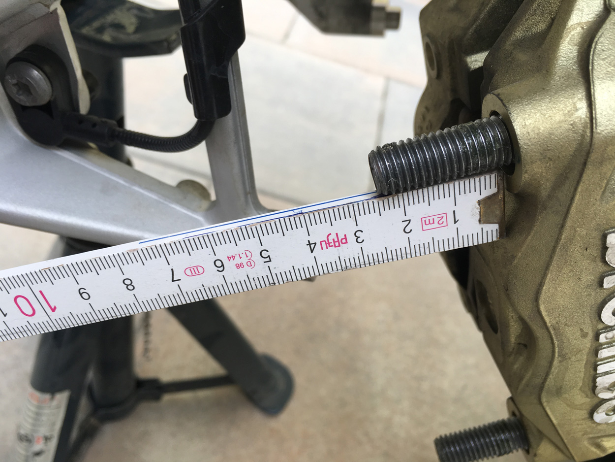

Schrauben in Stahl (Faustregel in Stahl mindestens 1*d (d = Nenndurchmesser der Schraube).
Wenn einer meint es müsse tiefer, gleiche Festigkeit verwenden, damit sich die Schraube um den gleichen LängenWert bei Wärme ändert wie der Sattel, alles andere ist nicht gut für den Stahlgewindeinsatz im Fuß.
