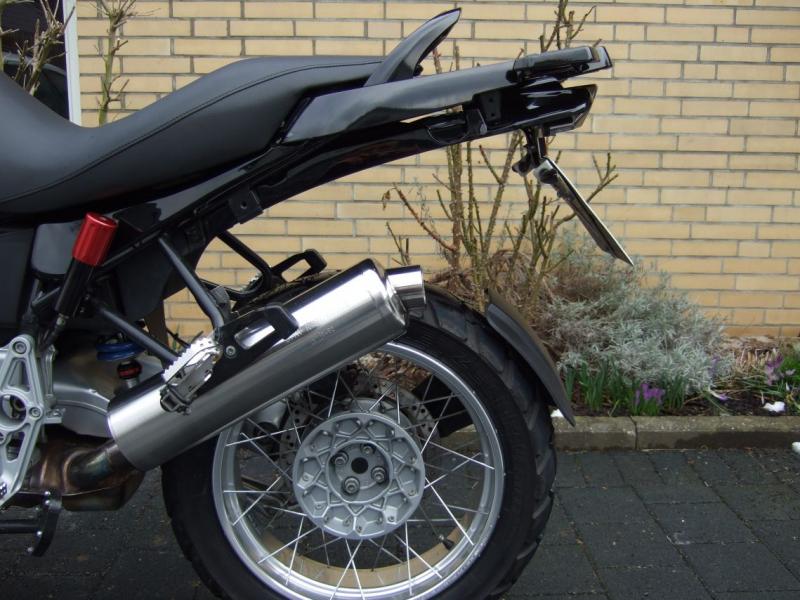

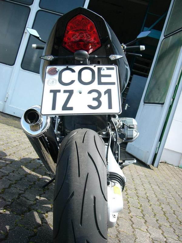

Blinker "normal", Rücklicht LED - Bild:
Für´s RL brauchste keine Widerstände.

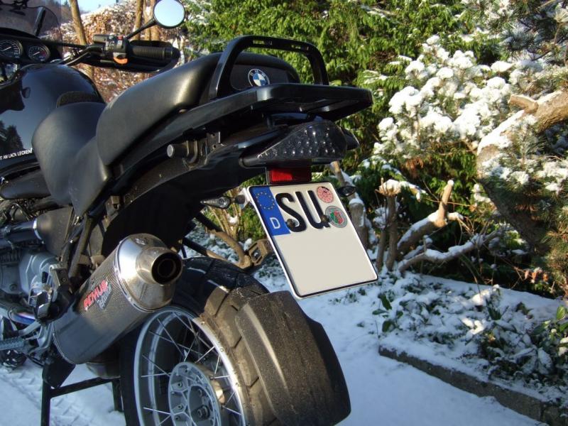

Hallo, Finn vielen Dank für das Bild.
Verwendest Du noch den orginalen Kennzeichenhalter oder hast Du da was anderes drangebaut ?

Hallo Fortress
der Rücklichtumbau auf LED ist problemlos.
Beim Umbau der Blinker würde ich keine Widerstände verbauen, sondern das Relais umlöten.
Die Anleitung dazu gibt´s, glaube ich, auch bei powerboxer.
Bei mir hat das problemlos funktioniert :):):)

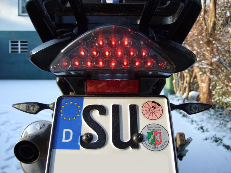

LED-Rücklicht, getönt, OHNE Widerstand angeschlossen.
Kennzeichenträger ist Eigenentwicklung.
Ich habe noch einen neuen Satz (Kennzeichenträger inkl. neuem Rücklicht) da. Interesse?
Blinker sind von Kellermann "Rhombus". Auch ohne Widerstand angeschlossen. Lediglich eine Lötbrücke im Blinkrelais ist nötig.

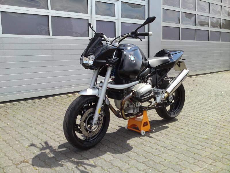

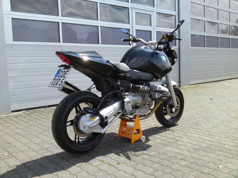

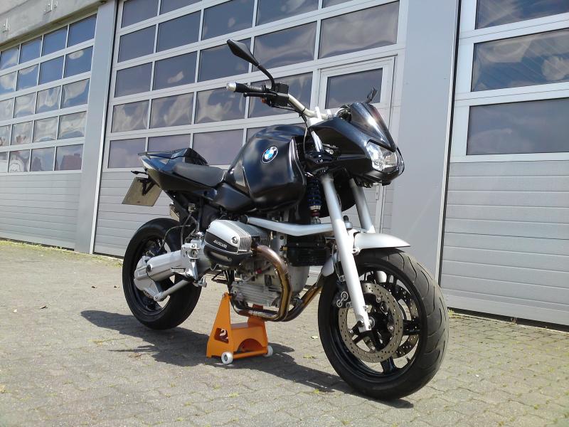

@Tristan: Hast du ein Bild von der Vorderseite deines Moped´s? Sieht so echt super aus!
VG
Micha
T
Tristan
06.02.2008
102
@ Micha:
Guckst du hier:
