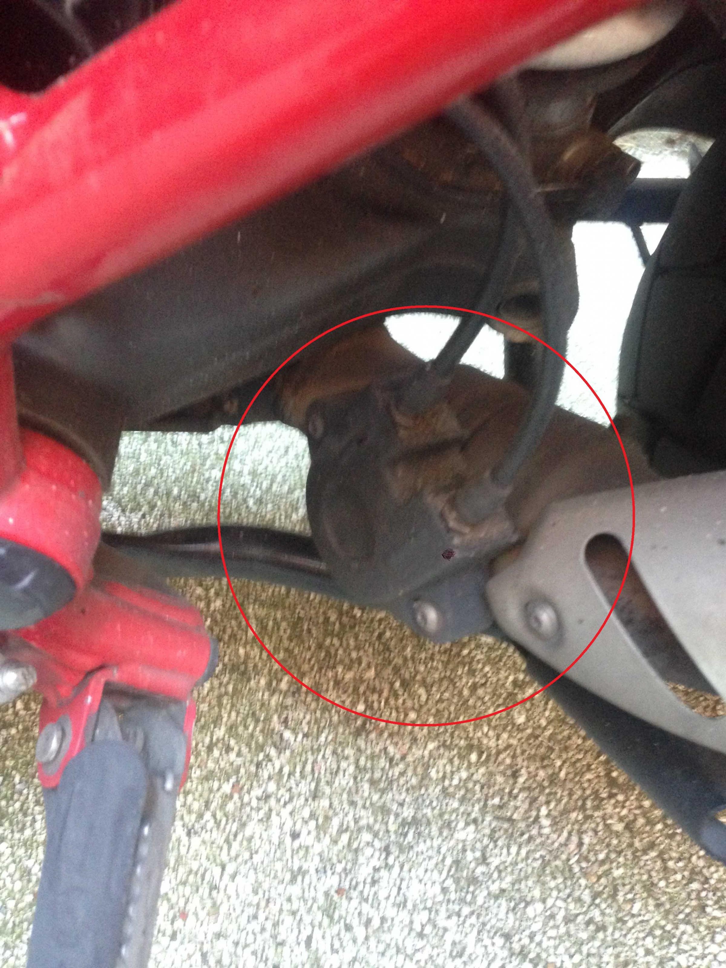

Moin Leute,
(GS 1200 Rallye - 2012)
kann mich jemand mal aufklären bitte 8)
Was ist das eigentlich für'n Ding da vor'm Endtopf?
Ich will mir einen anderen Endtopf ranbauen (Akra). Muss ich irgendwas beachten?
Und warum sieht das Ding so Scheisse aus????
Vielen Dank Junx!

Das ist die Auspuff-Klappe (wird per Bowdenzug und Stellmotor betätigt, gibt ab TÜ.)
Über Aussehen von Bauteilen braucht man als GS-ler doch wohl nicht reden, oder?

Nee - das braucht man wirklich nicht - Licht und Schatten...
Aber das Ding hindert mich ja wohl nicht, einen anderen Topf ranzuhängen, oder?
Will nur sichergehen.

Nein, aber du solltest drauf achten das der Endtopf dafür geeignet ist.

Drosselklappensteuerung ... Die bleibt auch beim Akra dran.

Nenn das Ding bitte nicht Drosselklappensteuerung...die Drosselklappen sitzen woanders am Motor und die Steurung ist die rechte Hand....:cool:
Auspufklappe ist schonr ichtig,...für weniger Lärm im meßrelevanten Bereich und bei manchen Modellen auch für mehr Drehmo.
