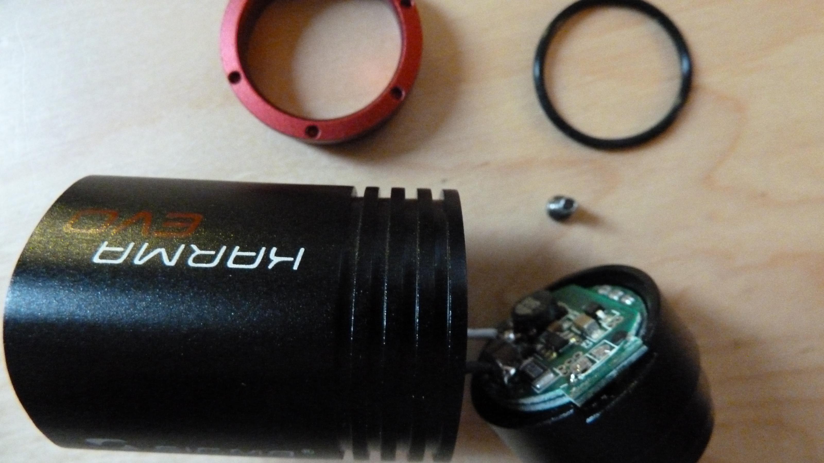

Original Zustand
Aufgeschraubt
Hier gibt es nun 2 Anschluss Punkte : 2 Adern (+/-) für das LED selber und 2 Adern Eingangsspannung (+/-)
die LED leitungen habe ich direkt an den aussenanschluss verlötet, damit es Wasserdicht bleibt
Die Eingebaute "ursprüngliche platine" habe ich entfernt

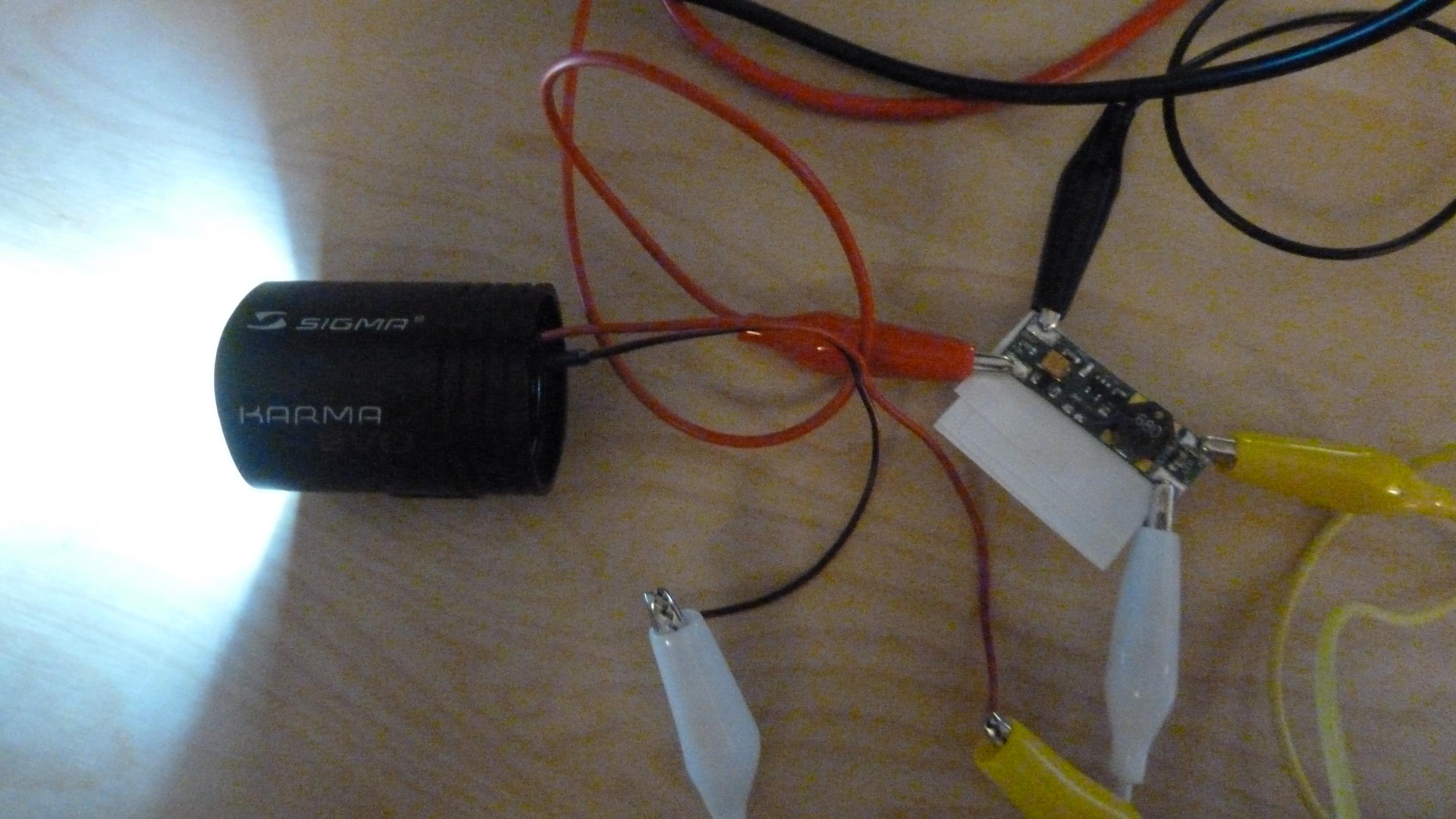

Der Rest ist nun einfach : die Ausgänge der "3W" konstant stromquelle nun direkt an die Leitung des LED anschliessen - Eingangsspannung kann nun Variabel 8-30v DC sein

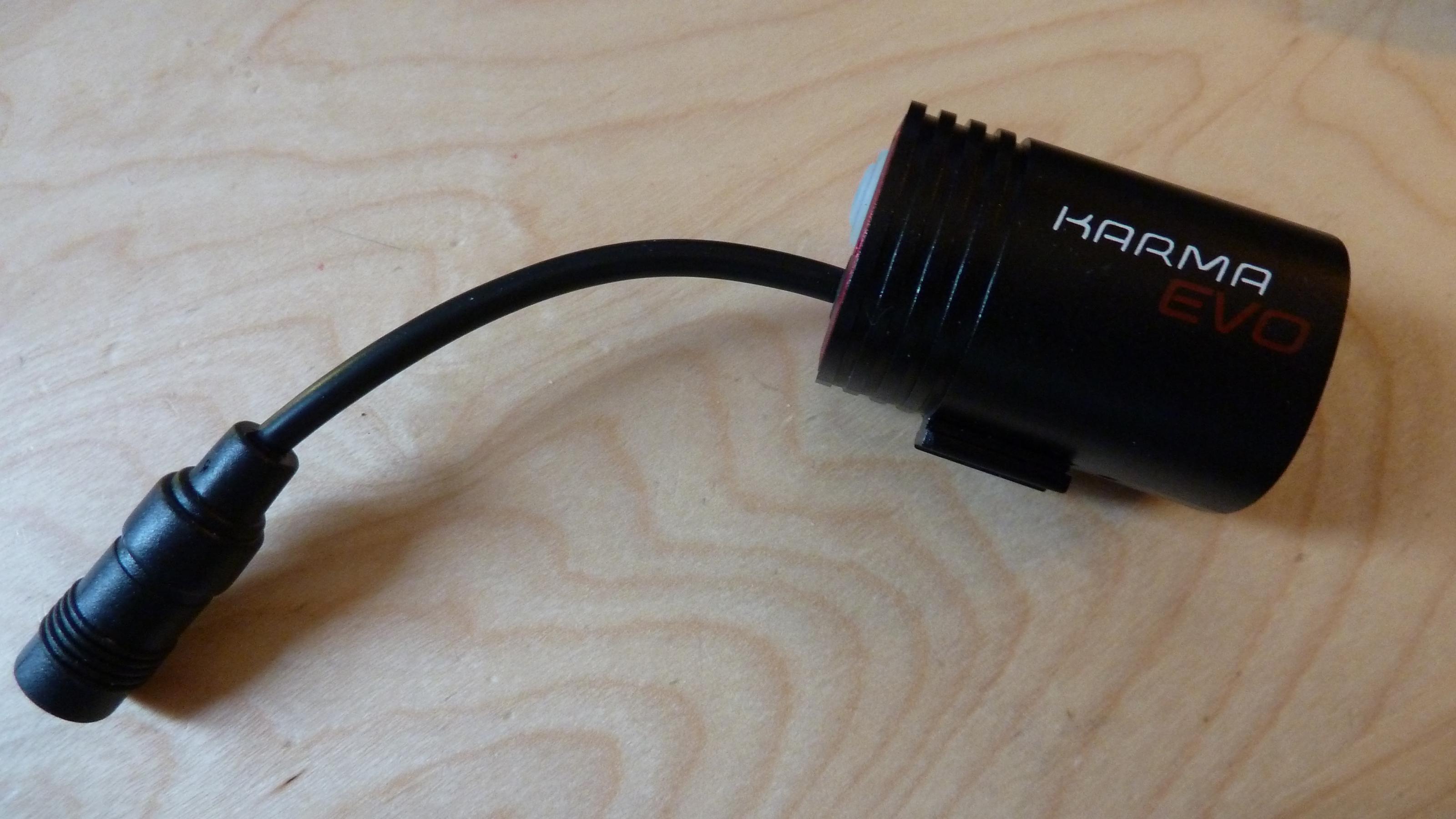

Die 2* konstant stromquelle kamen in ein Gehäuse, mit Giesharz Wasserdicht ausgiessen und die 2 Lampen sind nun direkt an 12v anschliessbar :p
