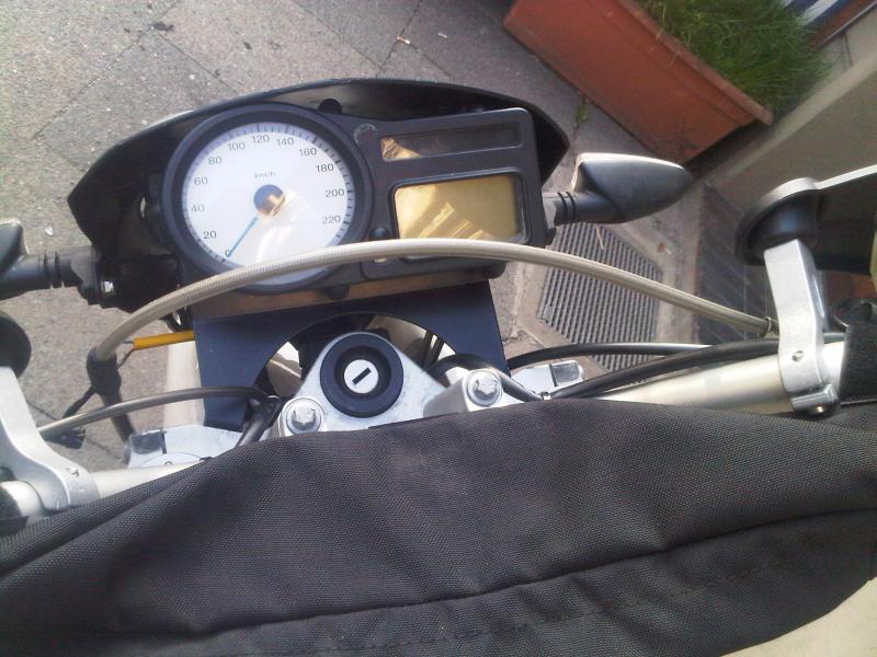

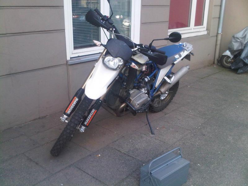

Hallo HPl'er,
endlich ist meine G650x-Front eingetroffen... Habe die letzten Tage probiert sie beispielhaft zu montieren.
Sieht an sich ganz gut aus, jedoch find ich den Abstand Schnabel/Lampenmaske, Lampenmaske/Gabelbrücke nicht so gelungen.
Das liegt insbesondere an der Halterung für das Originaltachogedöhns. Bzw. an dem großen Originaltacho
Idee:
Originaltacho weg und dafür einen kleinen Tacho dran. Dachte da an die beiden Modellchen (unten abgebildet)
Was passiert dann? Immerhin wird ja das komplette Moped vorm Warmstart erstmal einem Kaltcheck unterzogen... LAMPS! FUEL! etc etc
Was passiert wenn er das nicht mehr anzeigen kann? TOTAL CRASH?
Diese ganze Elektrik ist für mich schwarze Magie, kann nen Tacho anklemmen und Reifen wechseln....
Aber während der Leittechnik-Kurse hab ich geschwänzt oder geschlafen....
Gibt ja Leute die einen IMO dran haben, die müßten ja die gleichen "Sorgen" haben...
Hat jemand Erfahrungen damit?
Morgendliche Grüße
Jannik
>>> den ganzen Wegwefbügel kannste abbauen, dann nen Acerbis Kotflügel dran, kein Problem.
>>> Nö. Kannst einfach so fahren. Wenn BMW mal nen Software-update aufspielen will, brauchste aber den Originaltacho. Allerdings kannste Öldruckkontrolle und Sprittkontrolle nur mit dem Originaltacho ablesen, da es über den Can-Bus kommt.
>>> Geht problemlos, siehe oben.
>>> Yepp. Oder genauer: hatte ich ...

Hallo Hümmi,
Reiner hatte schon erzählt das du deine ganz "wild" umgebaut hattest.
Leider haben sich unsere HPs wohl nur um einen kurzen Zeitraum auf seinem Hof verfehlt.
Mit dem Acerbis-Kotflügel wäre es ja nicht das Problem. Der G650x Flügel baut nur sehr hoch auch und die Lampenmaske wird unten in den Flügel gesteckt.
Tankanzeige und Öldruck sollten nicht das Problem sein.
>>> Ah, OK, zu dem Problem kann ich mich nicht äußern.
>>> Und Blinkanzeige und Fernlichtanzeige Und Ladekontrollleuchte und ... Aber alles auszuhalten. BMW wird beim Auslesen deines Fehlerspeichers aber immer feststellen, dass du ohne Tacho gefahren ist. Ebenfalls auszuhalten :-)

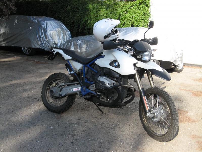

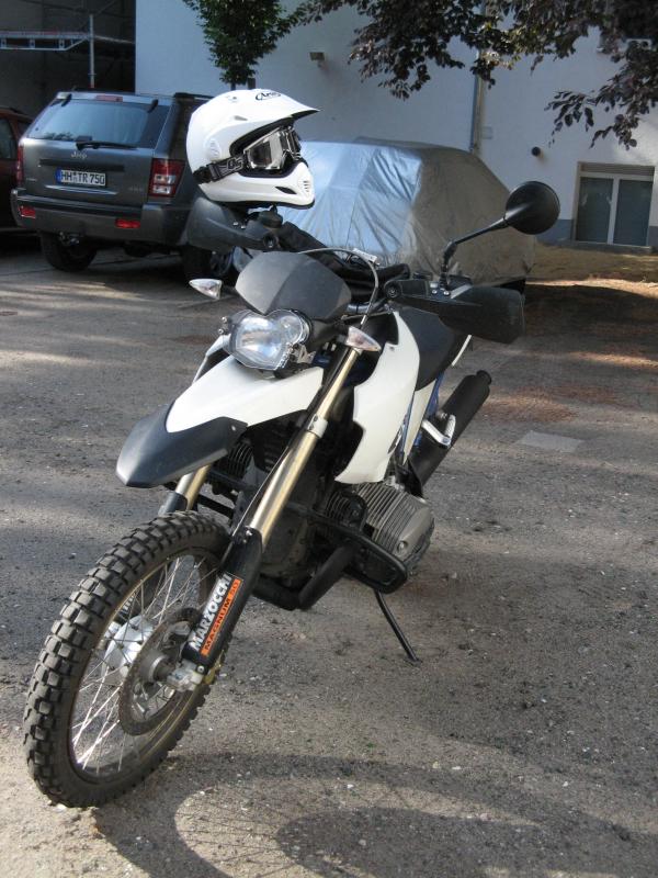

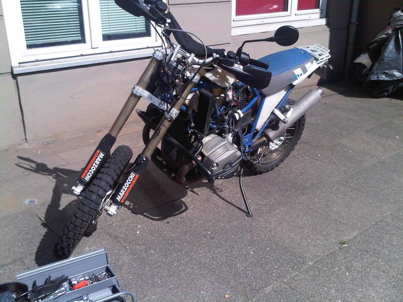

Probleme sind da um gelöst zu werden
Anbei der Umbau von HP2 auf G650X-Front.
Bin nicht ganz zufrieden mit dem Abstand der Maske zur Gabelbrücke. Leider gings es durch din ganzen Elektrik-Mist nicht anders...
Jetzt wird die Tankverkleidung noch Mattschwarz... und dann kann das schöne Wetter in HH kommen!!!!
(Sorry für die schlechten Bilder... nachm 15 mal aufn Dachboden laufen hatte ich keine Lust mehr noch die Kamera zu holen!!!)

Hey sascha,
Planung sieht so aus, dass die obere Tankverkleidung mattschwarz beklebt wird. (Was schwerer ist als gedacht, zumindest ab Tankdeckelloch. Aber Versuch macht klug! ) Die Seitenteile sind ja von meinem Vorgänger bereits mattweiß lackiert worden. Die Krümmer und Endschalldämpfer sollen dann mit VHT Keramik mattschwarz lackiert werden. Ûber kurz oder lang will ich noch das G650xc Heck verbauen und den gesamten Heckrahmen mattschwarz beschichten lassen.
Im Grunde wird die ganze Karre irgendwann komplett S/W dastehen und aussehen wie eine G650Xc mit ein wenig mehr Leistung!

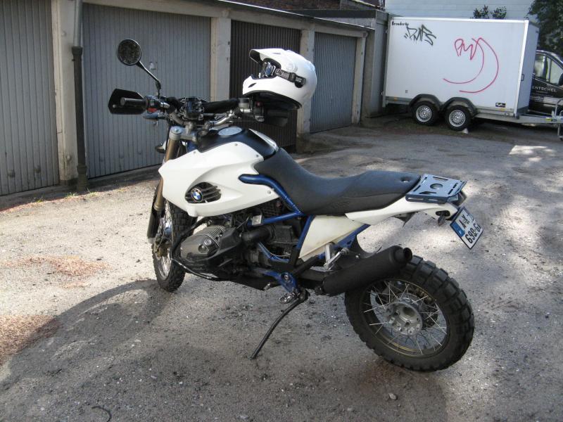

Geht langsam voran...
Sitzbank ist da... und angebaut
Auspuff und Krümmer sind Keramikbeschichtet, alle Anbauteile sind Pulverbeschichtet, leider hab ich die Sozia-Fußrasten vergessen mitzugeben!!!
Tankabdeckung foliert...
650er Heck ist da, Rahmen ist in Arbeit...
Und mich gestern nett mit Woody aus Denver unterhalten... die Dinger machen mich einfach so ...:eek:...:eek:...:eek:...:eek:
