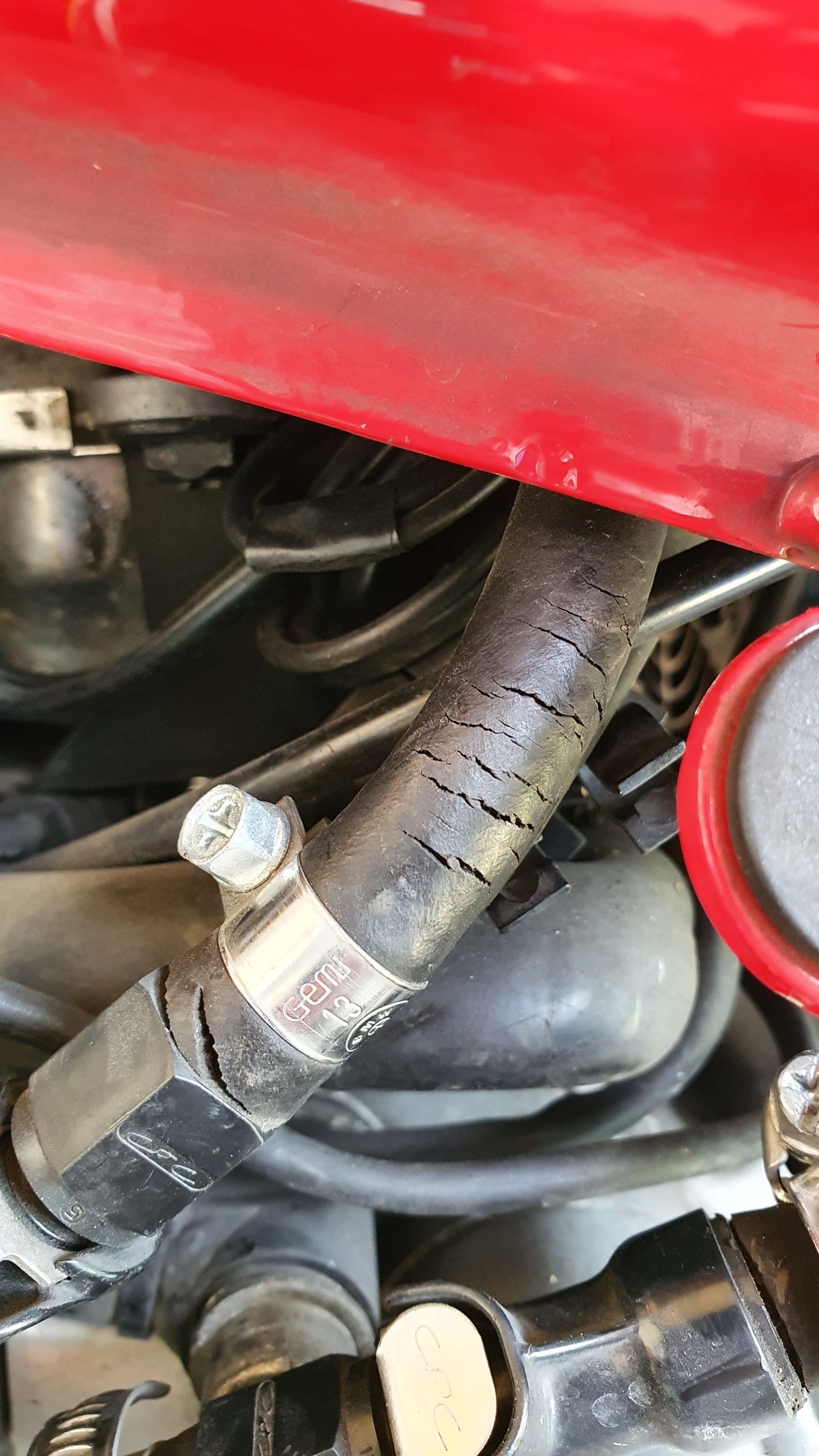

Hallihallo,
falls für Euch nicht ohnehin selbstverständlich: (Auch) Die Gummiteile unserer Kühe sind wie wir selbst einem
gewissen Alterungsprozess unterworfen und sollten hin und wieder mal gecheckt werden.
