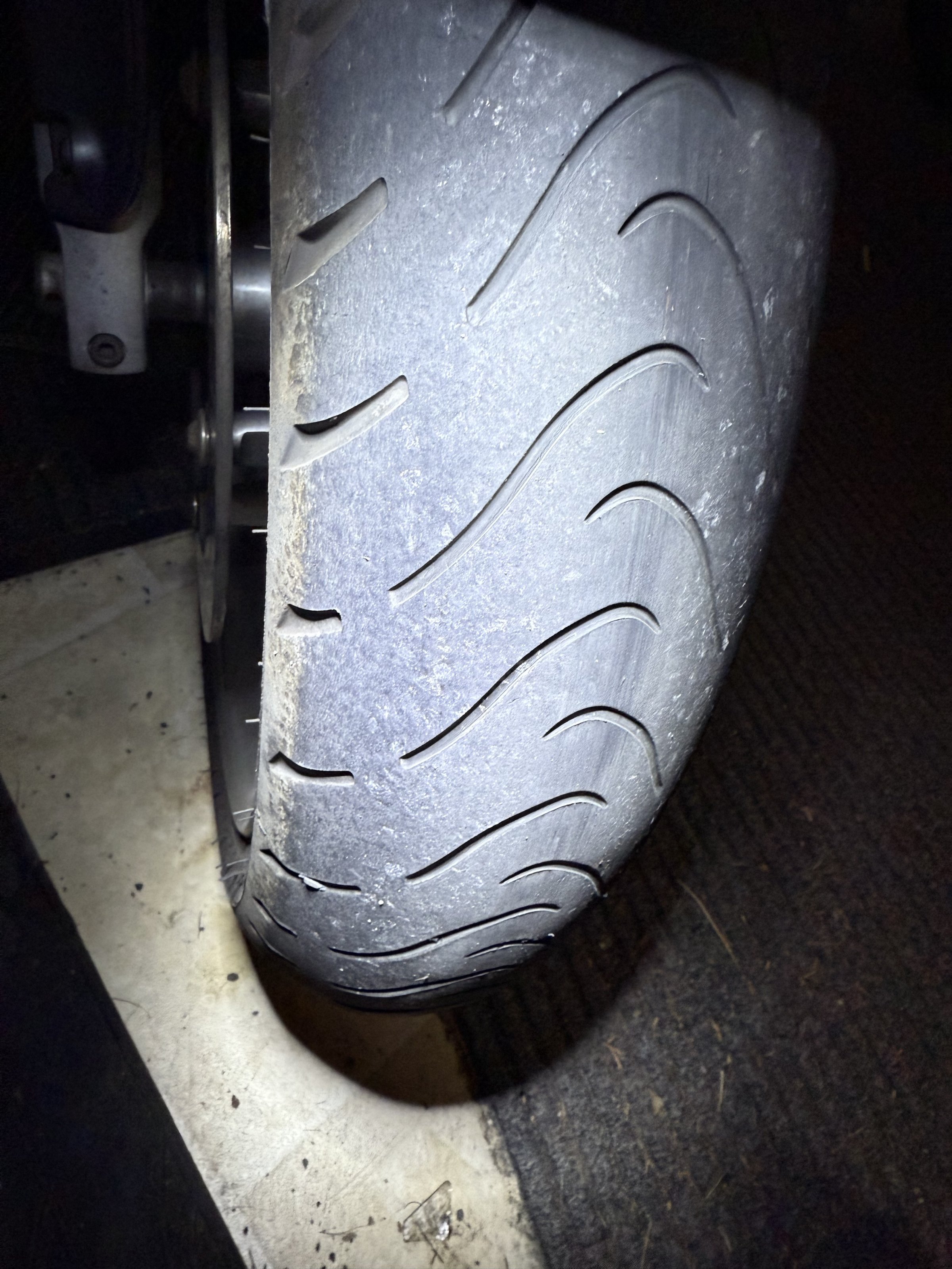

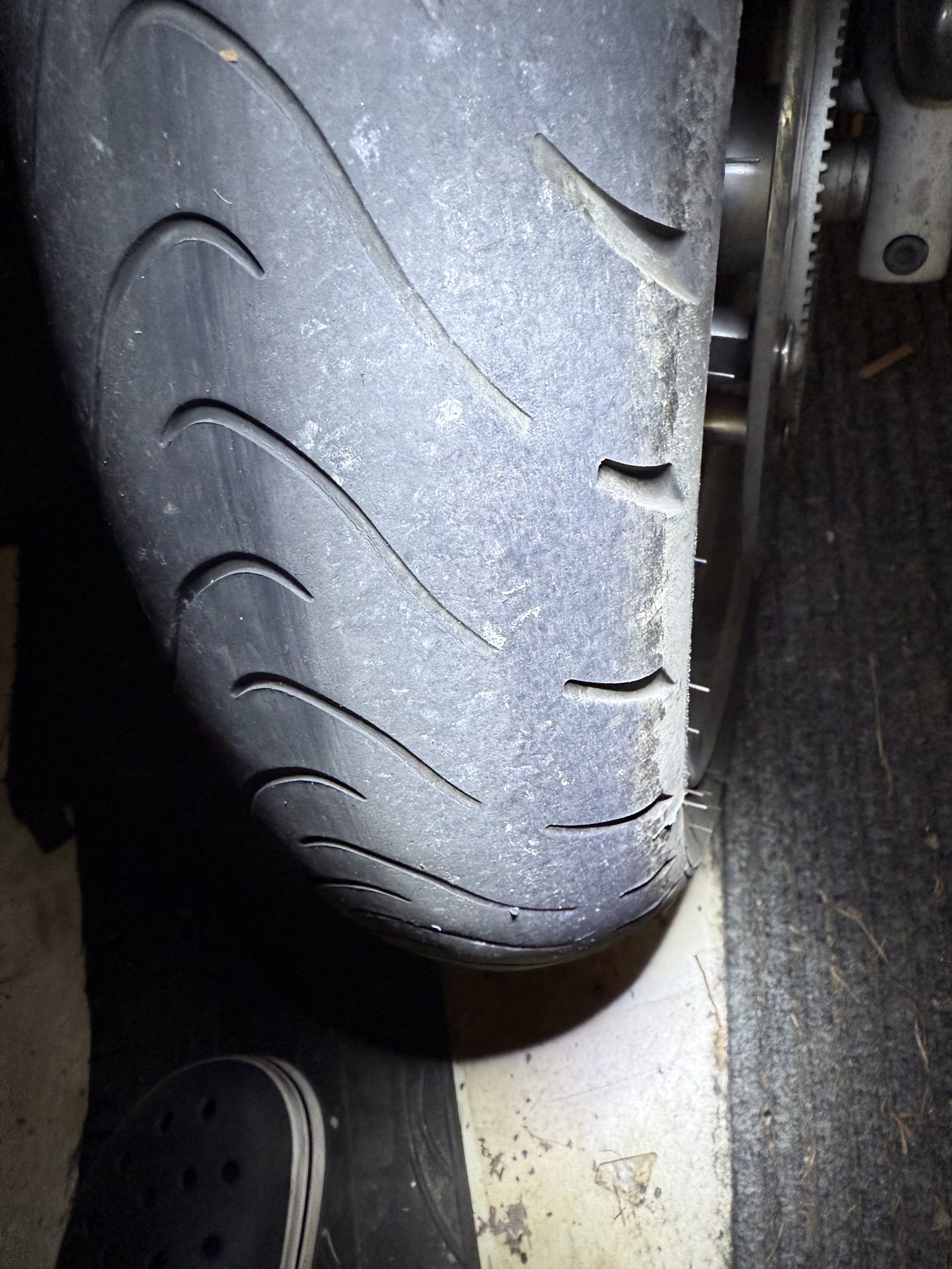

Aus Gründen war ich heute mit der K12RS eines Freundes unterwegs. Die fuhr sich sehr bescheiden (hatte ja selber mal 5 Jahre eine), wie als wenn der VR deutlich zuwenig Luftdruck hat. Die K12RS ist da eine bekannte Mimose.
Also hab ich zuhause den Luftdruck kontrolliert. Mit 3 Bar top. Ja, der Ziegelstein braucht das.
Dann hab ich mir den Reifen angesehen. Dass der fällig ist, weiß ich. Aber ich fahr damit auch nur ein paar Kilometer. Nachgemessen: Mittig ~1,6mm. An der rechten Flanke (in Fahrtrichtung), am Ende der „Kurve“ sind es noch 2mm. An der linken Flanke im Grunde 0mm. 😳
Wie zum Henker fährt sich ein Reifen so ungleichmäßig seitenschief ab? Dass mein Freund Kreisverkehrfetischist ist, schließe ich aus.
Der HR ist völlig unauffällig und gleichmäßig.

Die Schleifspur in der Mitte ist vom Reifen drehen zum messen.

Naja, wenn der in Linkskurven gerne schneller reinsticht um dann vorne zu Ankern als in Rechtskurven, wo er lieber hinten bremst… Schon denkbar…

Meine Reifen sind auch immer links stärker abgefahren. Durch Linkskurven kann man im allgemeinen besser durchsehen und demzufolge stärker angasen. Das sieht man dann am Reifen.
0 mm sehe ich nirgends auf deinem Bild. Die Positiv-Profilstege zählen nicht.

Der wurde links auch schon mal richtig rangenommen.

Extreme dachförmige Abnutzung ist bei dem Reifen nicht zu vermeiden mit den entsprechenden Folgen fürs Fahrverhalten. Da kann das Motorrad nichts dafür. Für die einseitige Abnutzung wiederum kann der Reifen nix. Das liegt im Wesentlichen an einer asymmetrischen Fahrweise. Und so schlimm asymmetrisch sieht das auf den Bildern - finde ich - gar nicht aus.
Der Reifen sollte jedenfalls schnellstmöglich ersetzt werden. Der Roadtec01 wird nämlich durchaus gefährlich, wenn man den abgeflachten Bereich nach unten hin verlässt. Und Spaß macht das ja auch nicht mehr.

Ja, fährt sich scheisse. Das kann ich bestätigen.
Der Meinungstrend geht also zu „linkslastige Fahrweise“.
