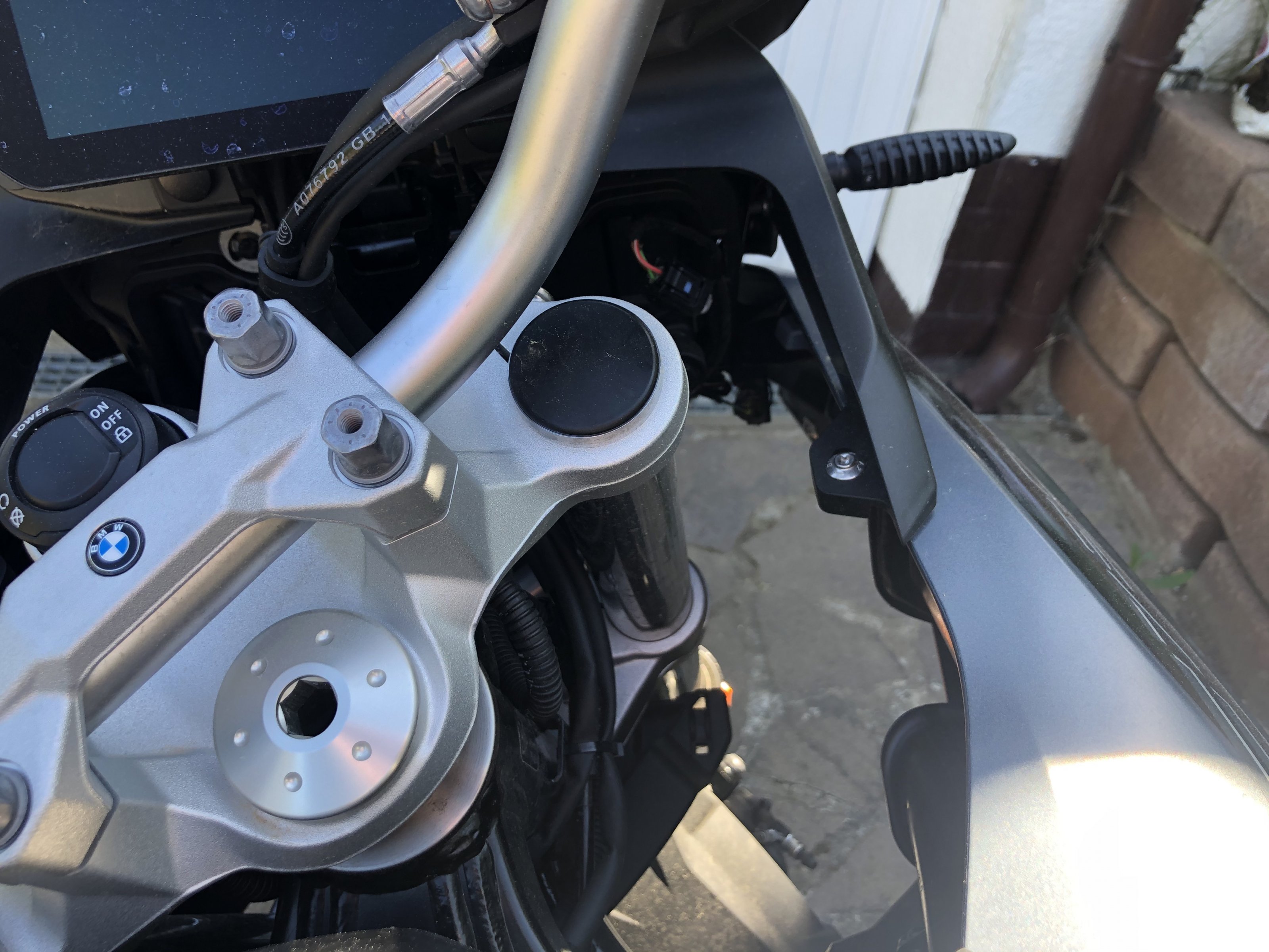

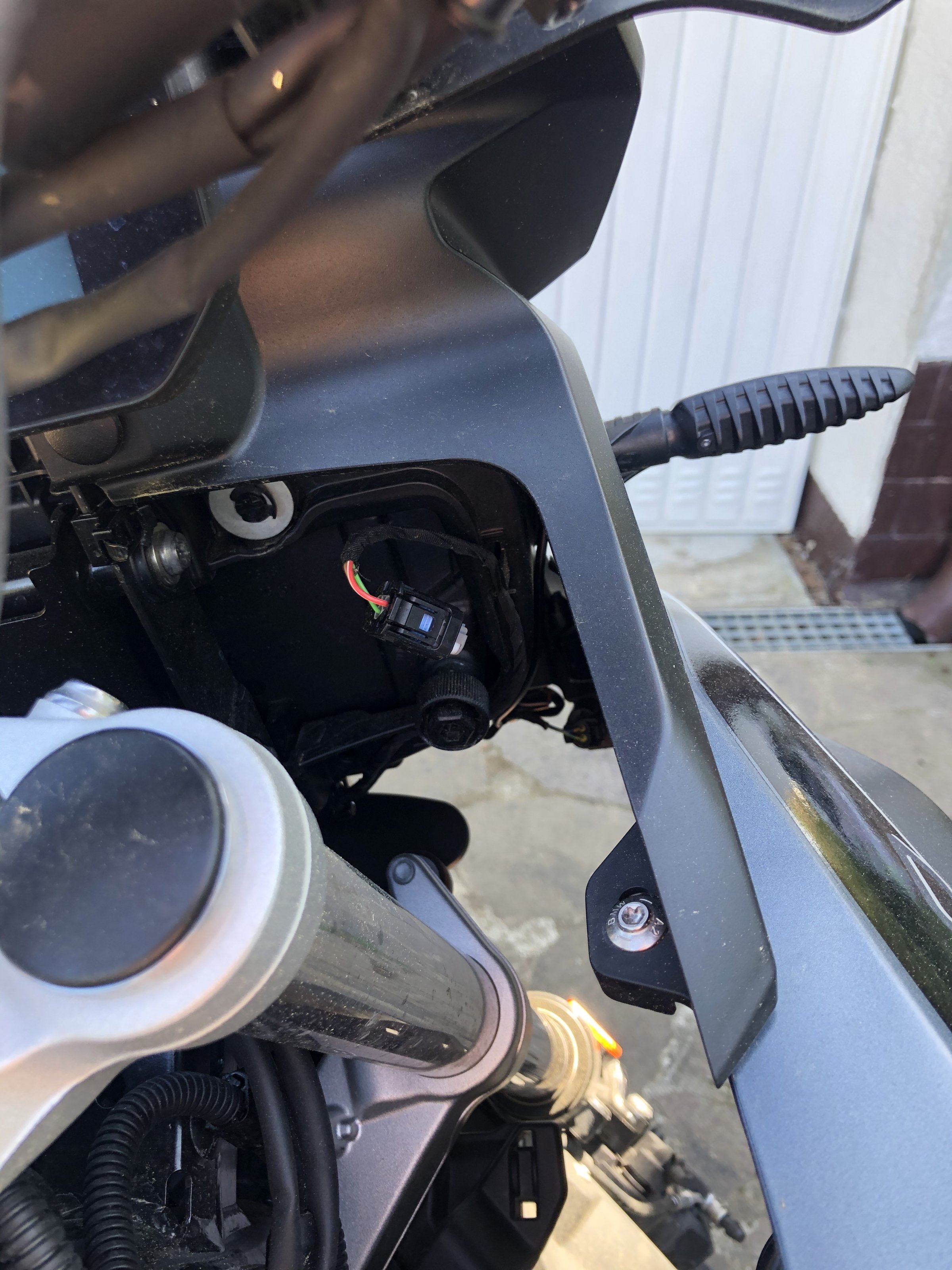

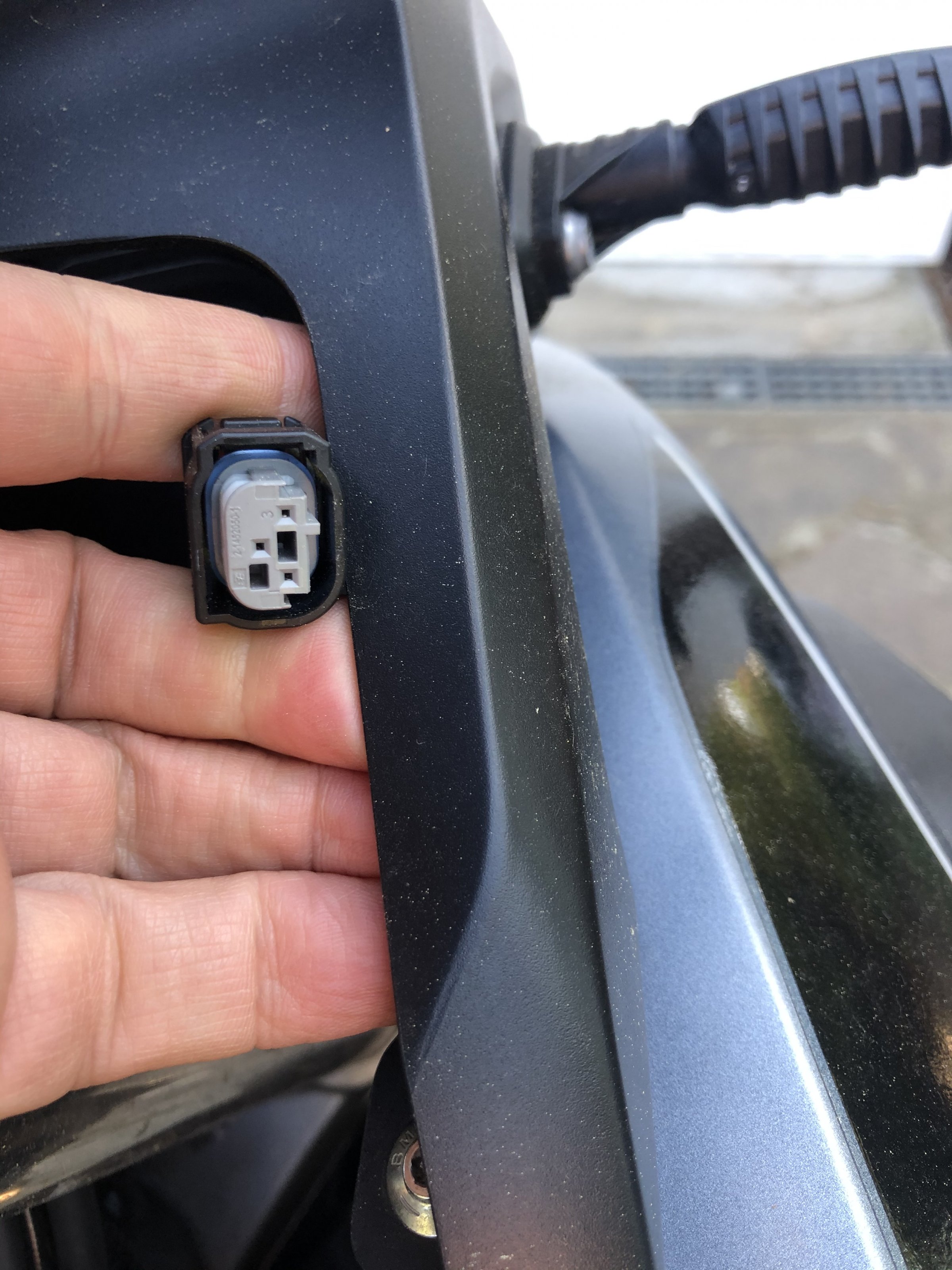

Danke Uwe für die Rückmeldung... Ich hab mal ein paar Fotos beigelegt, dann ist klarer, welchen Anschluss ich meine:

Wenn das der Stecker ist, an dem vorher der unnütze Normstecker hing, dann passt die Touratech bzw. Wunderlich USB-Steckdose daran.

Tja, äh, das weiß ich nicht - deshalb frage ich ja die Runde.. An dem Stecker hing davor die von BMW fest verbaute Navihalterung auf der Lenkerkopfbrücke. Hilft das was??

Ist der falsche Stecker für die Steckdose der passende hat nur zwei Kabel drann. +u.-
An diesem ist das Drehrad zur Steuerung des Navis vernetzt.

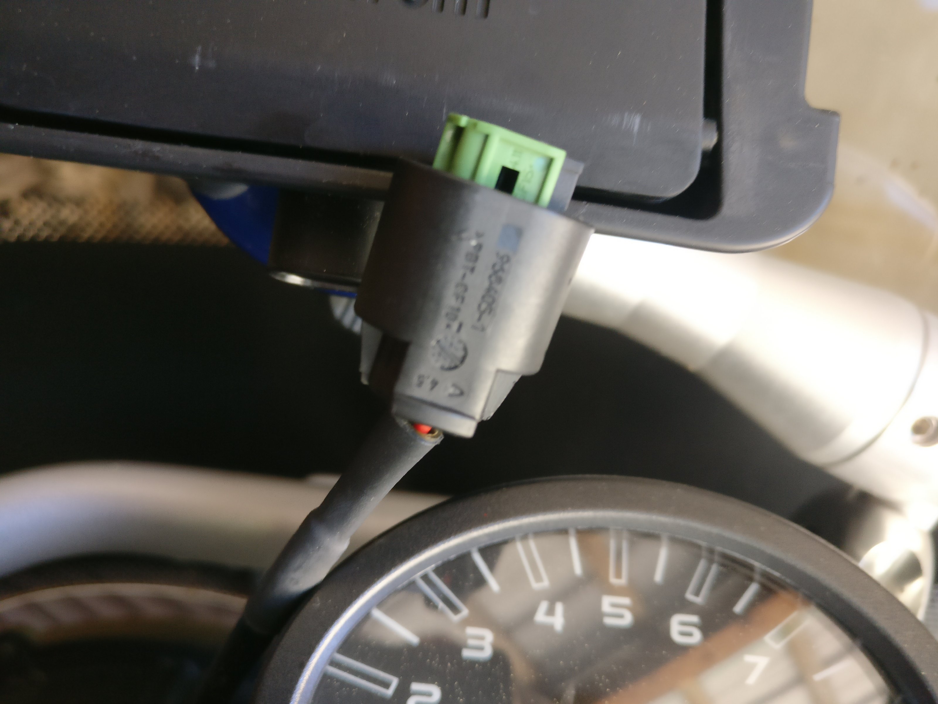

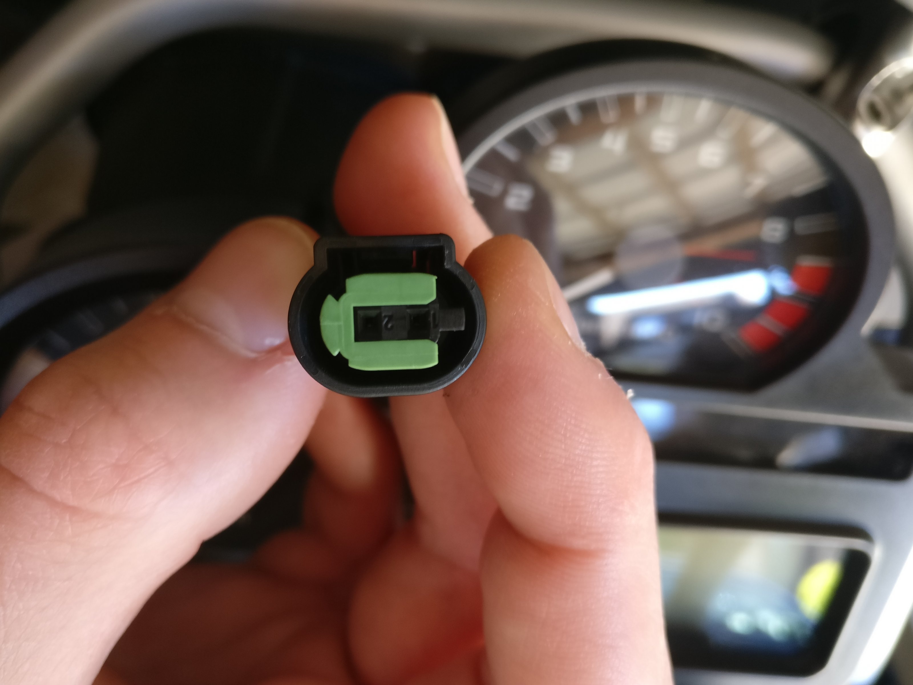

ich habe zwar eine 1200er K25, aber mein Anliegen passt hier denke ich dennoch gut hinein. Auch ich hätte gern eine USB-Steckdose im Cockpit. Vom Vorbesitzer wurde ein TomTom-Navi verbaut, welches über das unten zu sehende Kabel versorgt wird. Kann ich an dieses Kabel die erwähnte Wunderlich- bzw. TT-Doppelsteckdose anschließen?
