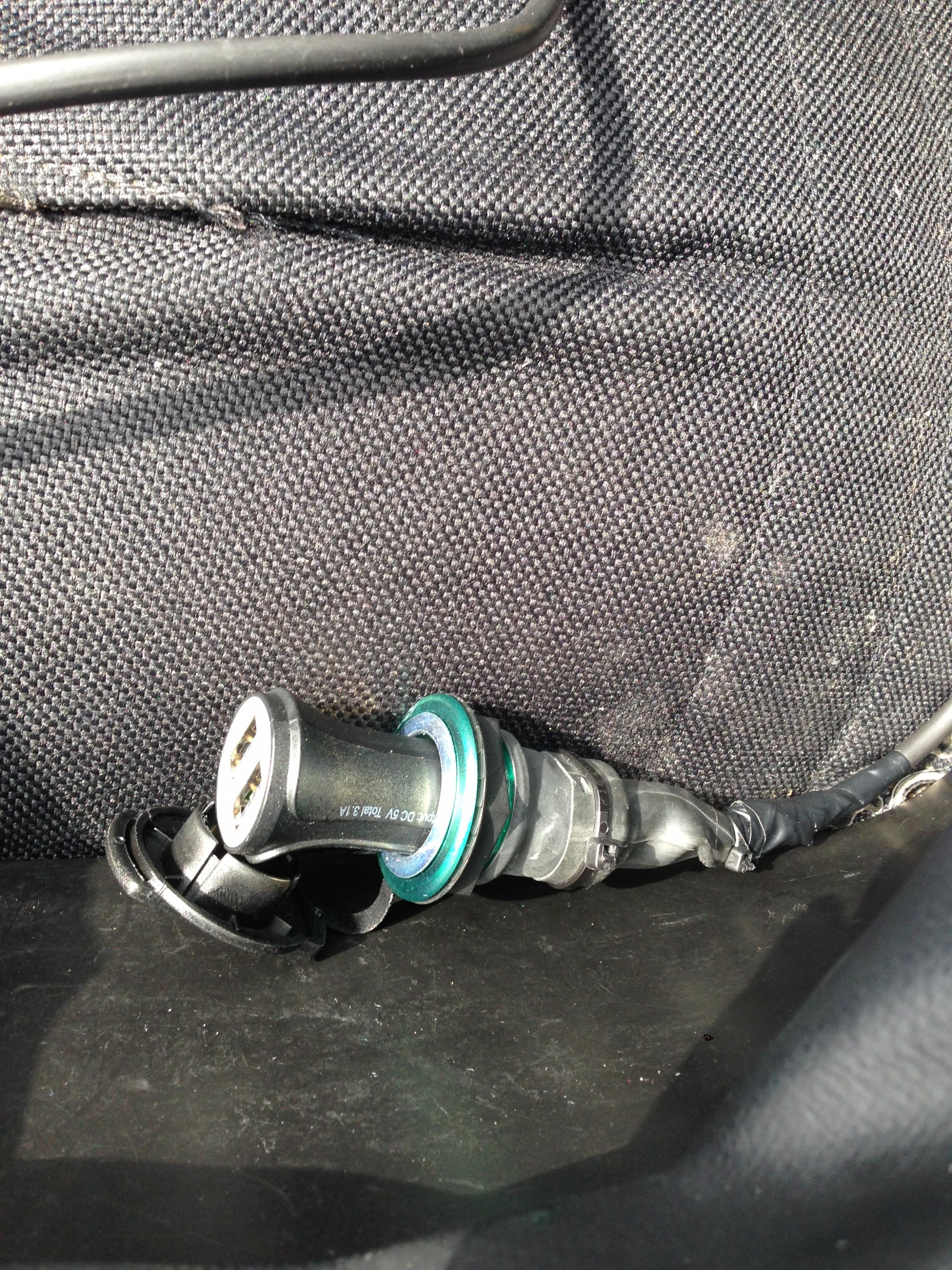

Da mich immer die doch recht bescheidene Kapazität der Handy- und sonstiger Akkus nervte und auch einige kleinere Spielereien stromversorgt werden müssen, hab ich mal eine Lösung gebastelt, die das Aufladen im Tankrucksack ermöglicht entweder über normale KFZ Steckdose oder aber über USB DoppelAdapter.
Benötigt wird hierzu :
Kabel ca 50 cm
Passende Kabeldurchführung mit Klemmschraubsystem (Kabel kann durchgeführt werden und wird dann durch anzeiehn der Verschraubung fixiert und abgedichtet
KLEINER Flachstecker für Bordsteckdose vorne auf dem Schnabel
Normale Kfz Steckdose mit Abdeckung
DoppelUSB Adapter (war grad bei Tchibo im Angebot ...)
Schrumpfschläuche und etwas Silicon zur Abdichtung
Wenn das ganze nicht benötigt wird stecke ich den externen Stecker einfach ins Seitenfach des TR

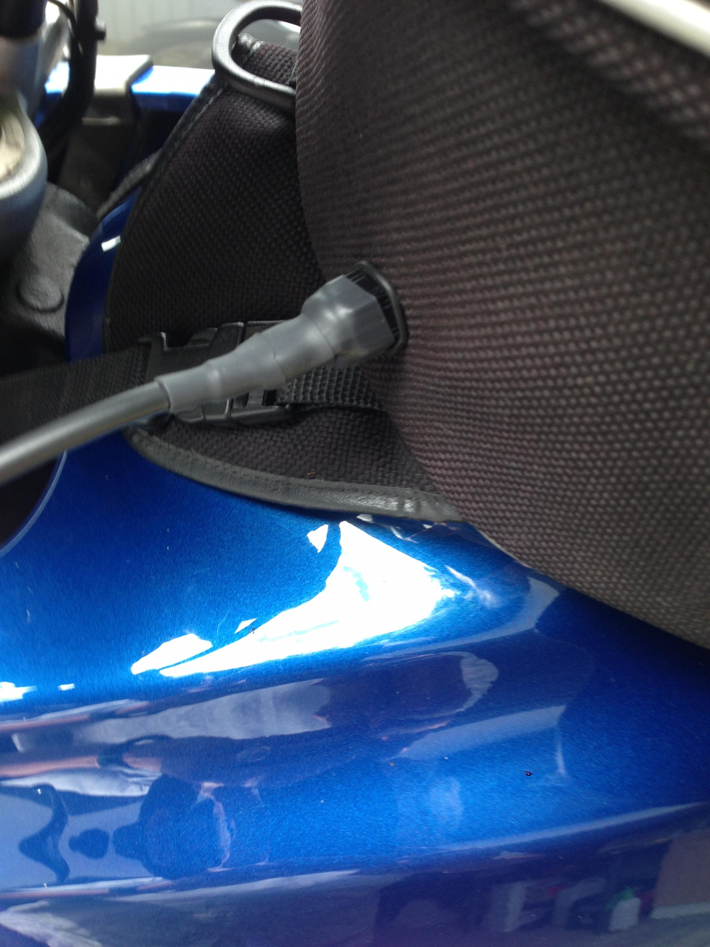

Ich habe bei meinem Tankrucksack die fertigen Durchbrüche vom Tante Louis genommen
https://www.louis.de/artikel/tankrucksackanschluss-sae/10001629?list=6591732
Bei längeren Mehrtagestouren laden wir damit Innerhalb des Tankrucksackes die GoPro Akkus auf

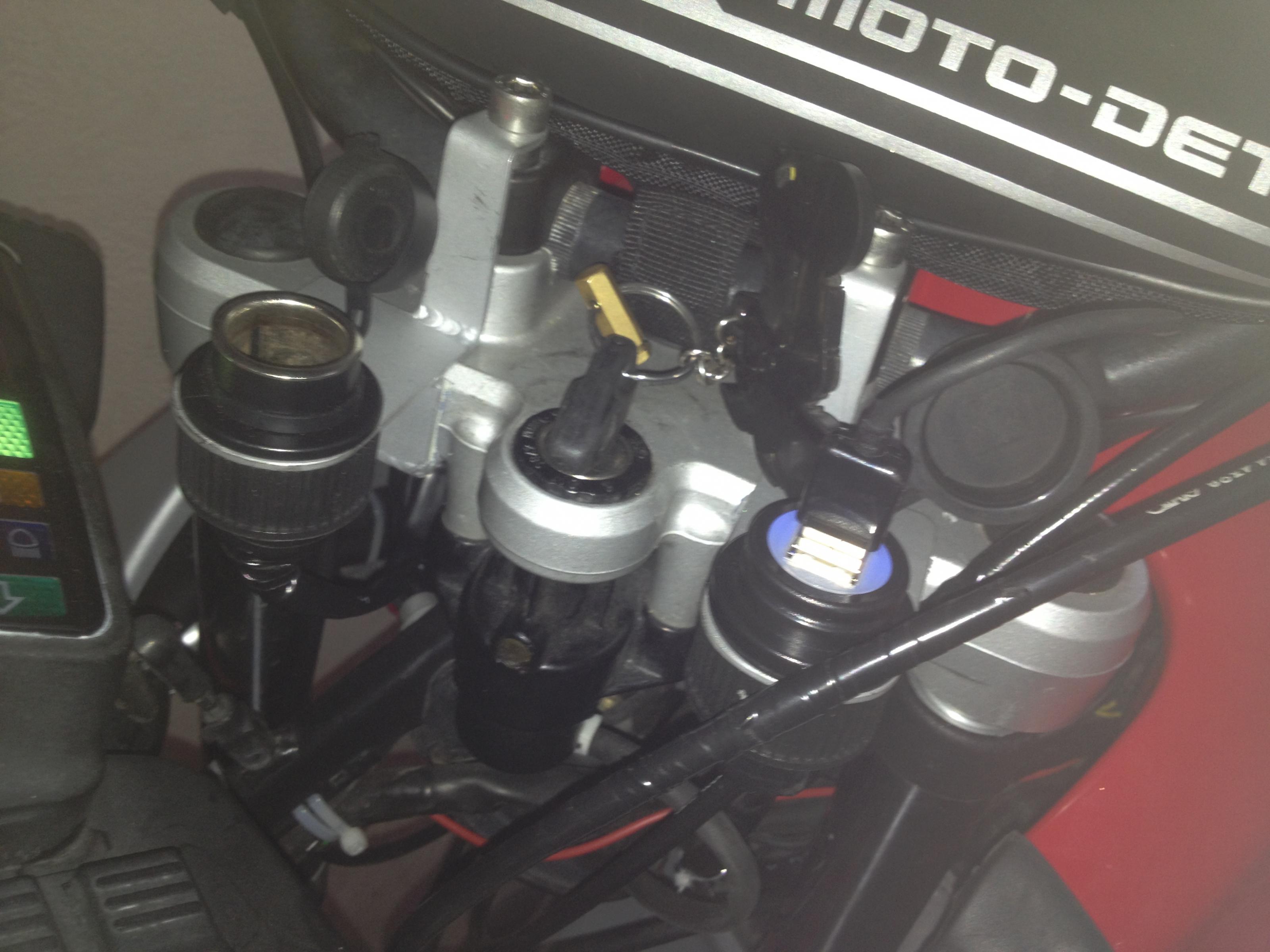

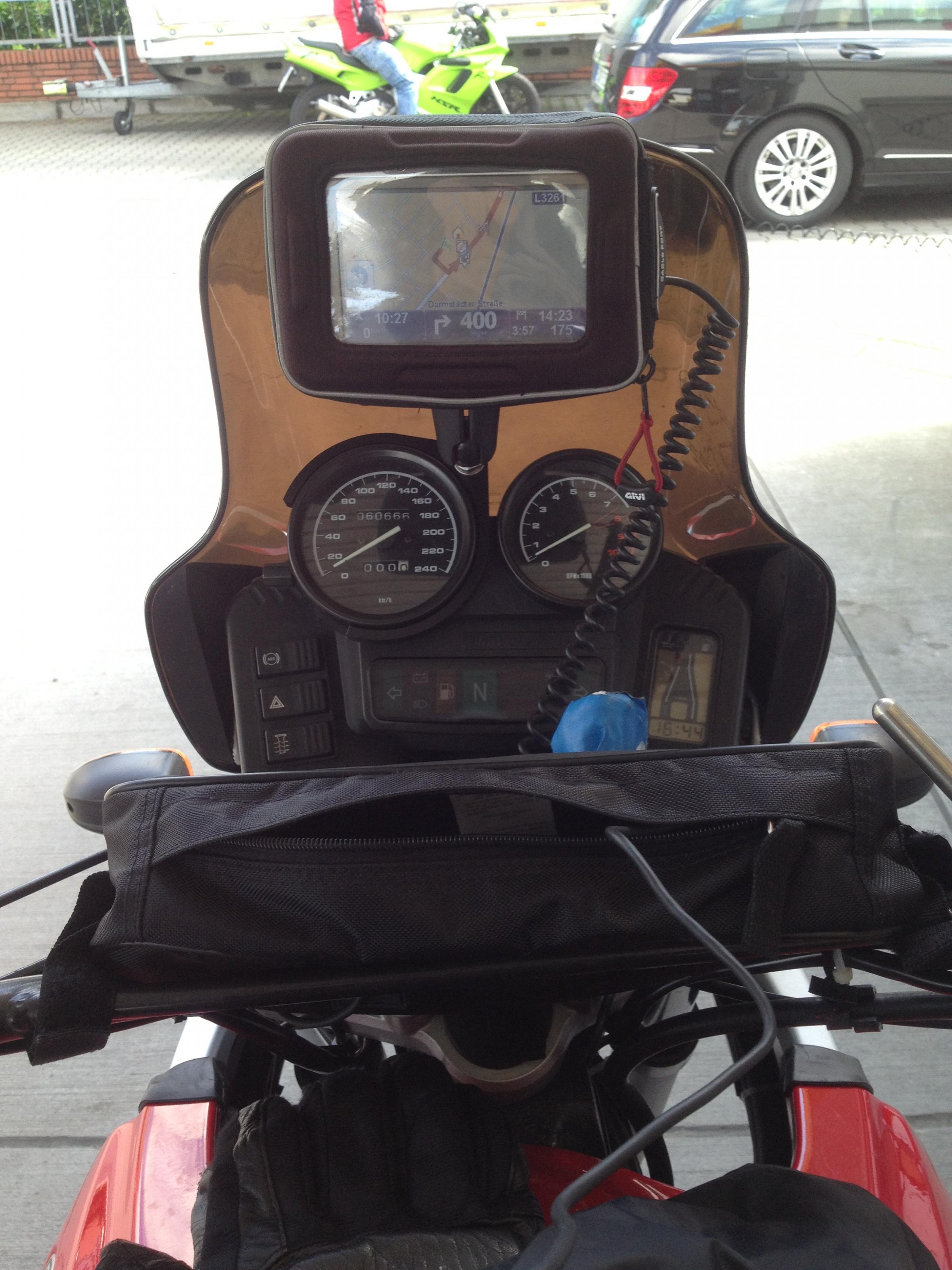

Am Lenker habe Ich für mein altes Autonavi............(hab mir noch kein Motorradnavi geleistet)
und für mein Handy (höre damit Musik per Bluetooth (Bluebike.com) und logge damit unsere
Touren per GPS mit)
eine USB Steckdose montiert. Mein Handy hält maximal 4 Stunden durch wenn nur GPS Logging an ist.
Wenn auf einer langen Tour die Innereien der USB Dose sich totgerüttelt haben (is schon mal passiert)
dann hab Ich noch eine 12 V Steckdose neben der USB Steckdose am Lenker.

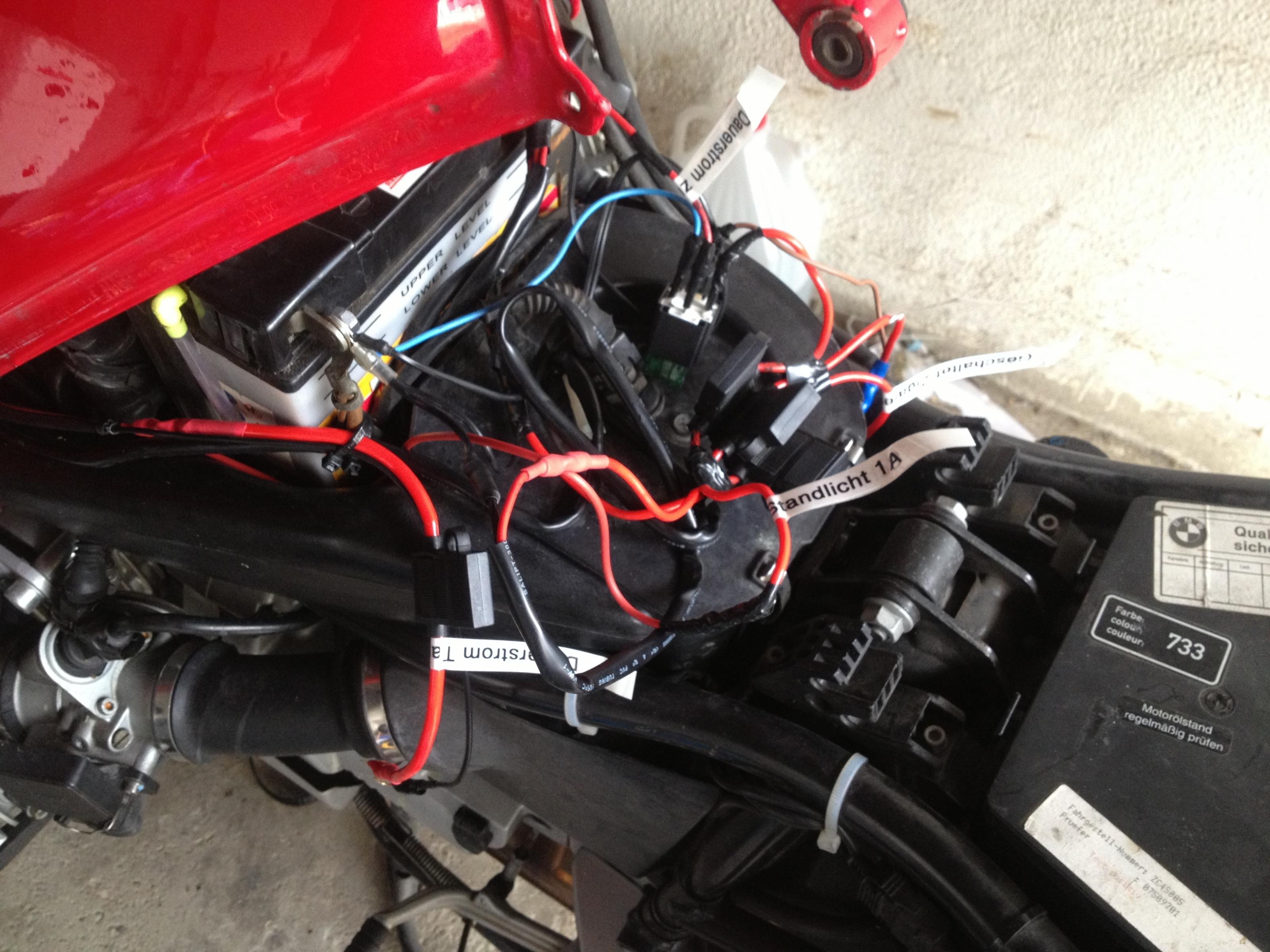

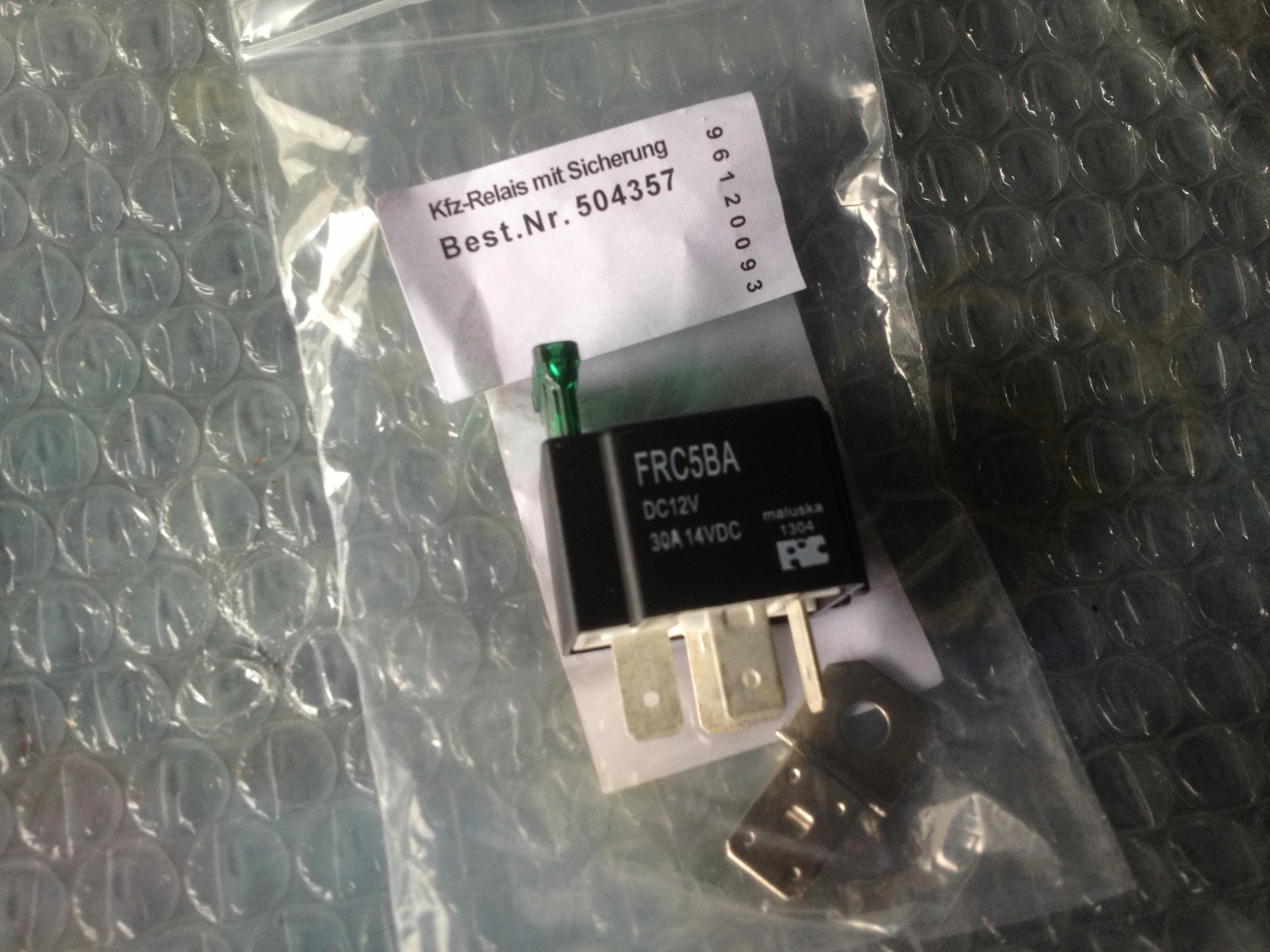

Bild 1 bis 3 ist die Verkabelung über meinem Luftfilter.

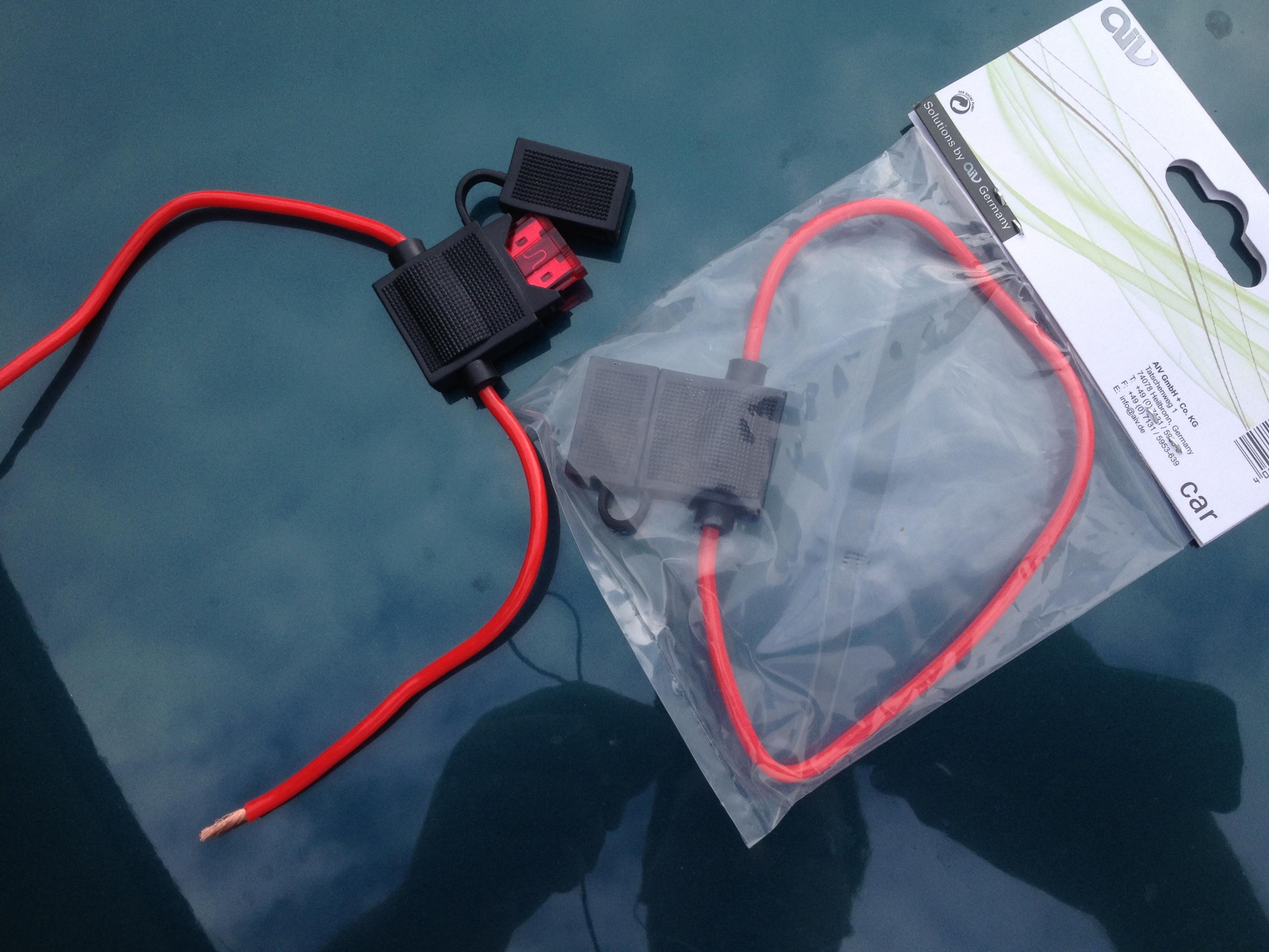

Relais geschaltet über das Standlicht (vor der Birne abgeriffen) (Schaltstrom mit Zusatzsicherung 1A in der Leitung)
und die
Direktversorgung über die Batterie an die Verbaucher (abgesichert mit 30A)
Jeder Verbaucher ist nach dem 30A Relais noch mal mit einer zum Gerät passenden Sicherung abgesichert.

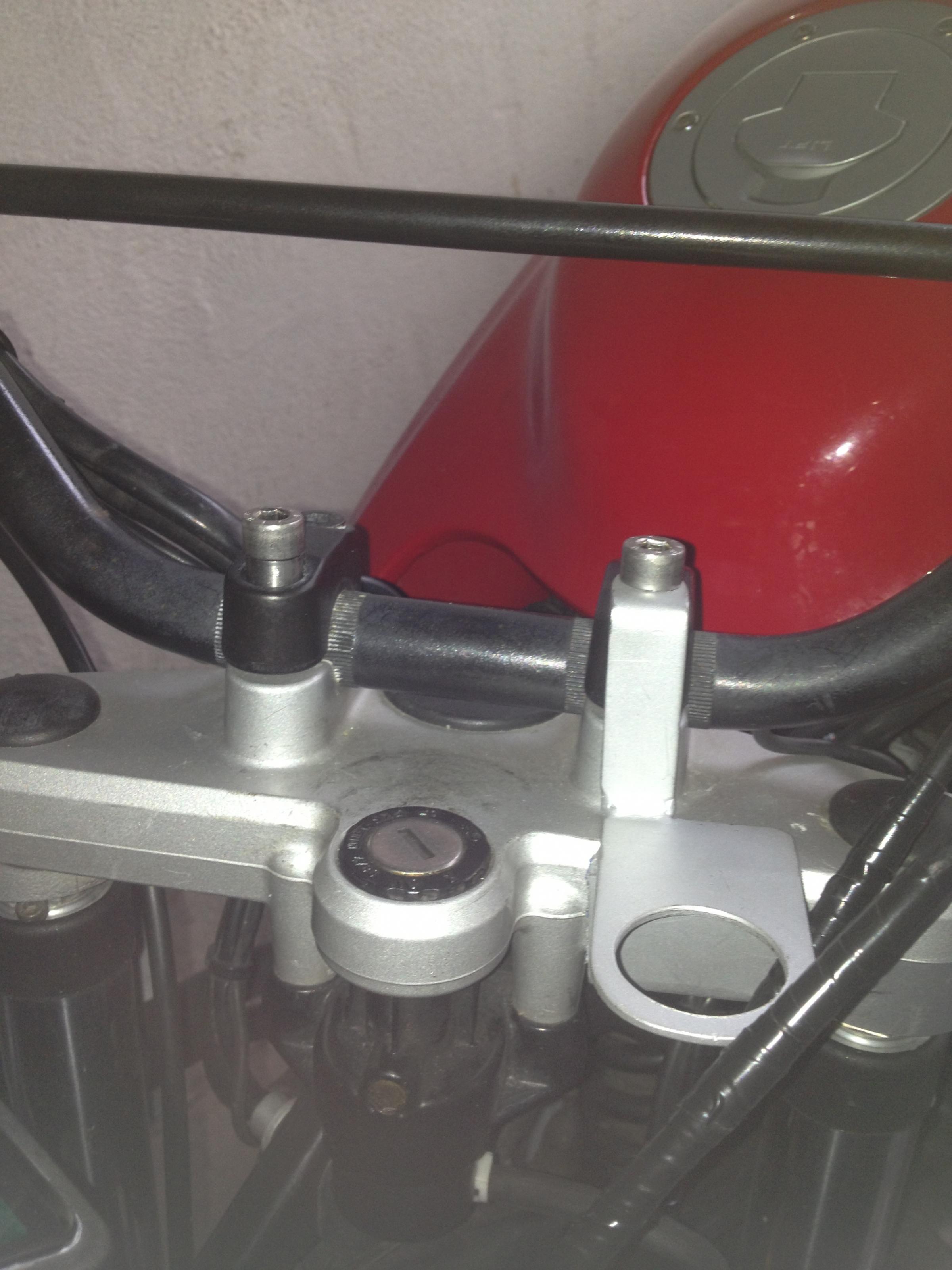

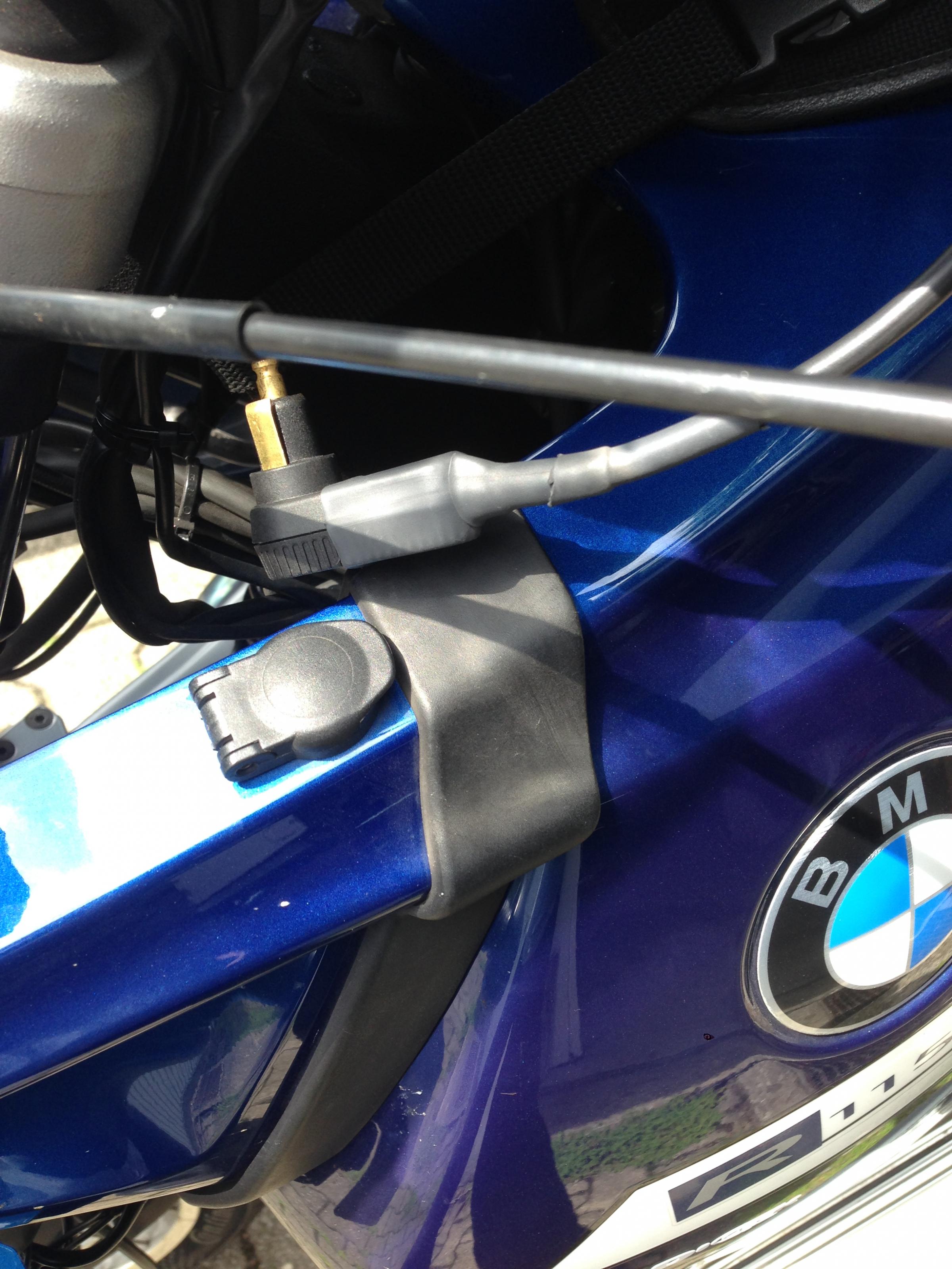

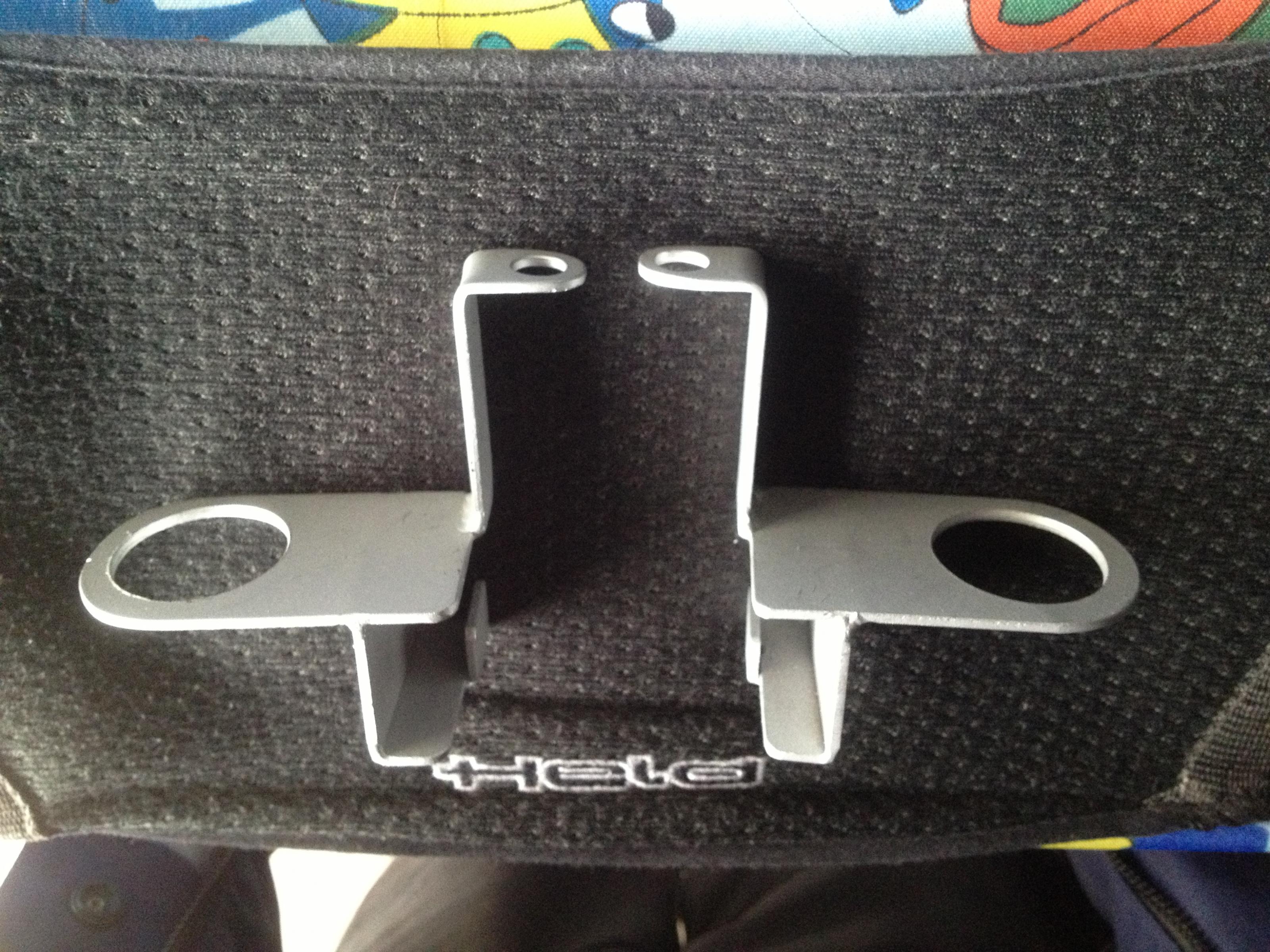

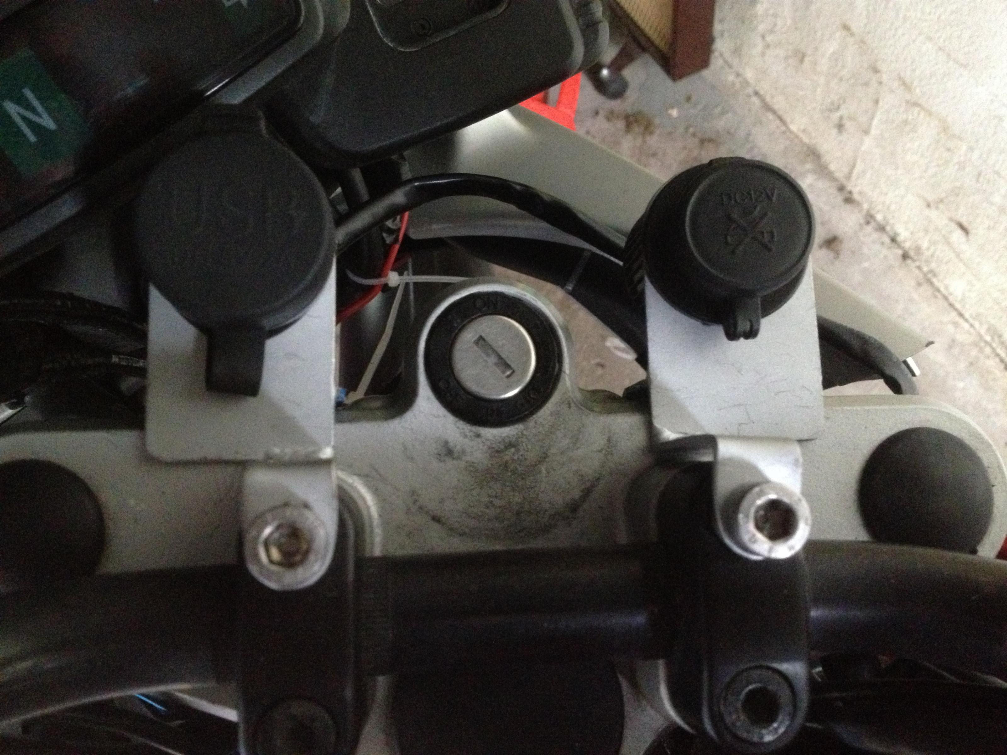

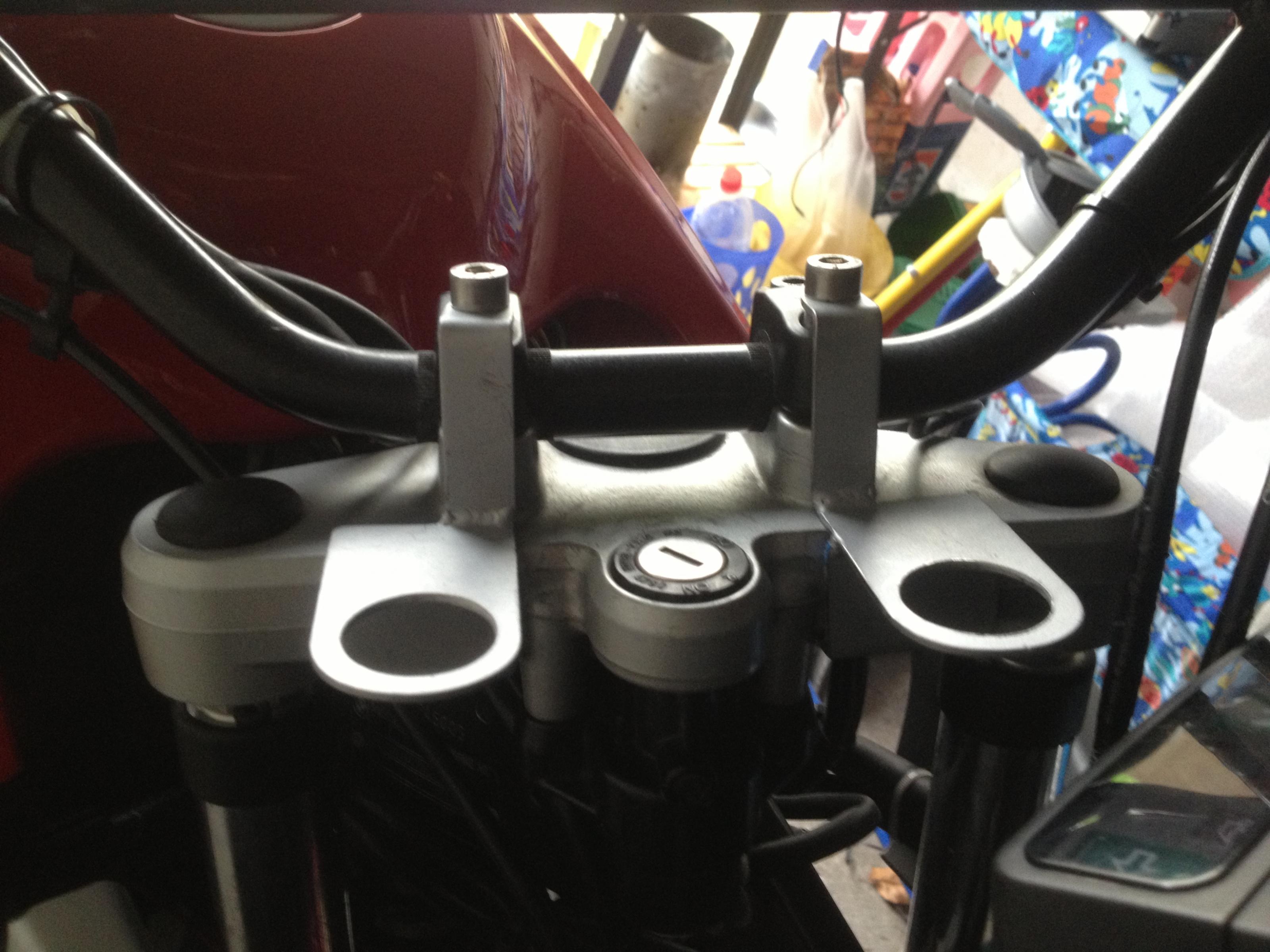

Auf den Bildern 4 und 5 sehr Ihr die geschweissten Fassungen für die Standartsteckdosen von Tante Louise
ohne die Steckdosen....
Und hier noch mal im montiertem Zustand
Die Fassungen werden von oben über die Lenkerverschraubung geklemmt (gehalten) Durch eine Hülse und längere Schrauben geht der Druck der Schraube aber trotzdem zu 100% auf den Lenker über und dieser ist dadurch weiterhin sicher gehalten (geklemmt)
So konnten wir locker während der Fahrt alles auf Ladung halten / bringen (inkl. Akkupacks) um abends auf dem Campingplatz dann die
z.B. Speicherkarten der GoPro mit nem kleinen Tablet auf eine externe Platte zu kopieren. (Akkupack hilft bei der Stromversorgung)

Hier noch mal ein Bild von der Fassung mit Hülse und auf der anderen Seite die Hülse und Schraube ohne Fassung

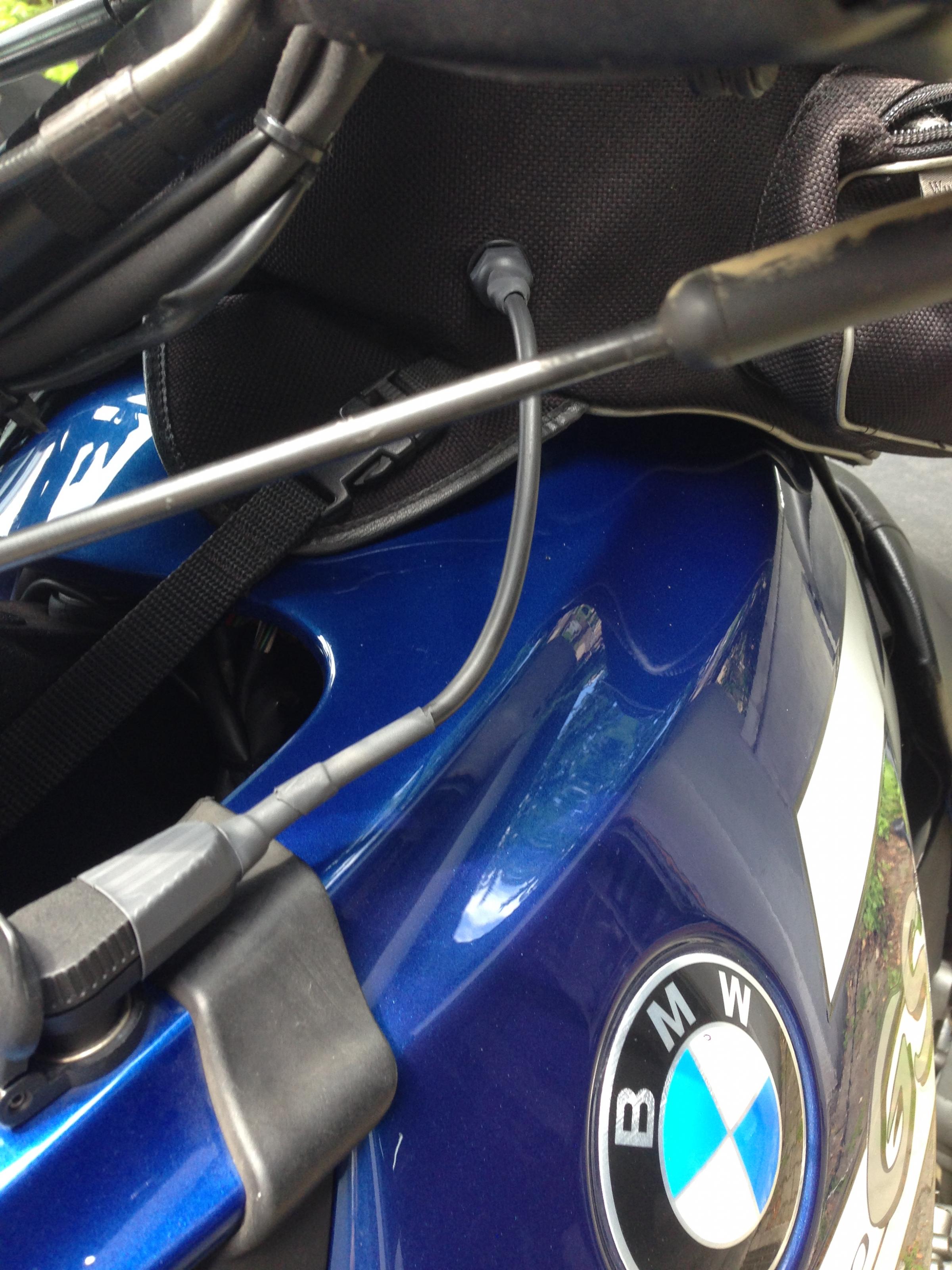

ich kenne deinen TR nicht, bei mir wäre beim 1. Tanken der Anschluß schon in Gefahr abgerissen zu werden.

Da muss man natürlich dran denken.... Aber ich bin immer noch halbwegs bei Bewusstsein wenn ich tanke und seh das Kabel:p, (deshalb ist die Mimik ja auch auf der linken Seite) Außerdem muss ich den vorderen Verschluß des TR lösen und spätestens dabei seh ich das Kabel..
Der Anschlussdock von Louis ist definitiv gefährdet wenn man Tank oder die Kabel sehr Knapp am Moped verbaut.

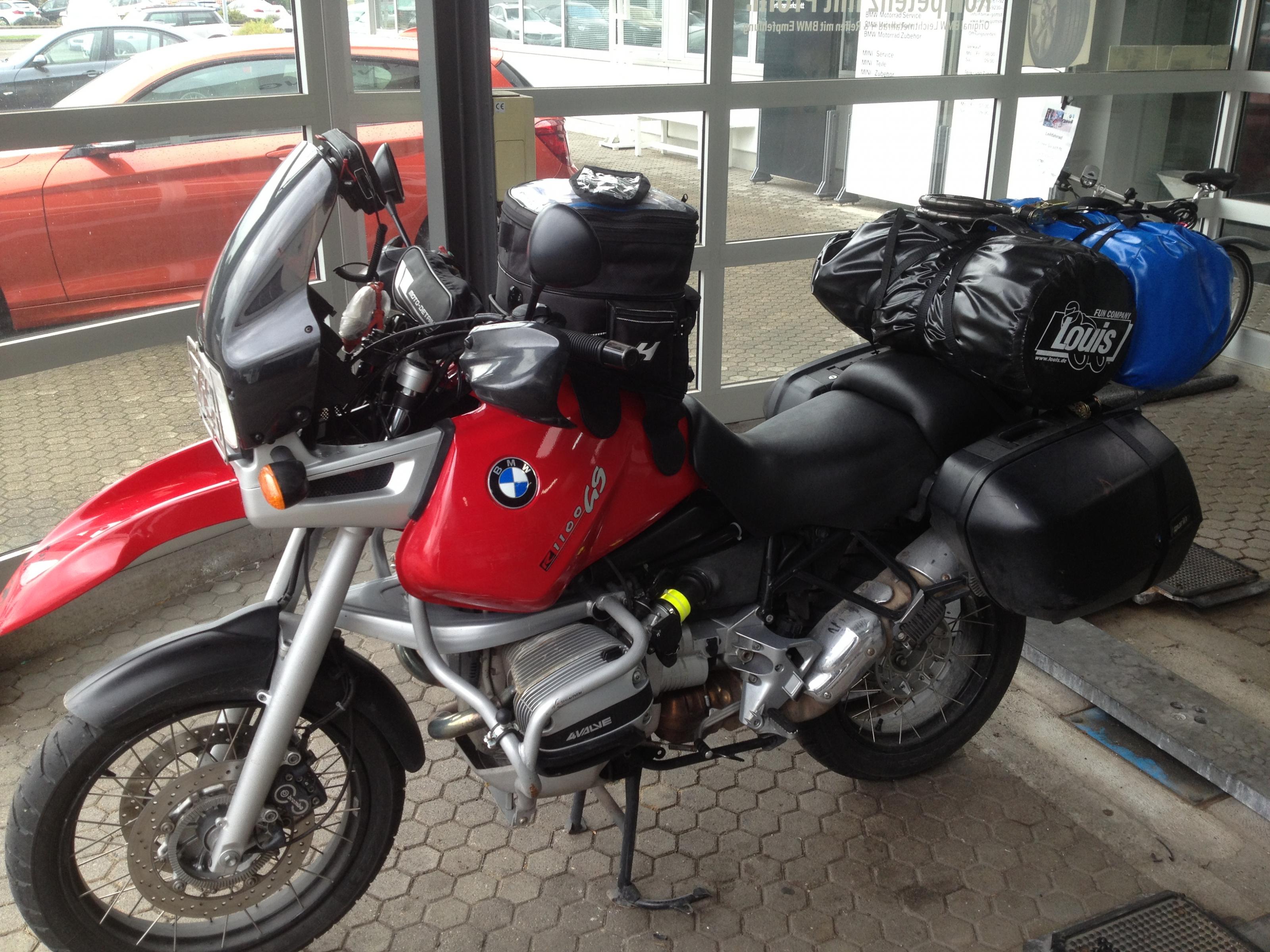

Lenkertasche (Handy) unterhalb / vor dem Tacho
bzw. Das Navi (Navitasche) hinter der Scheibe

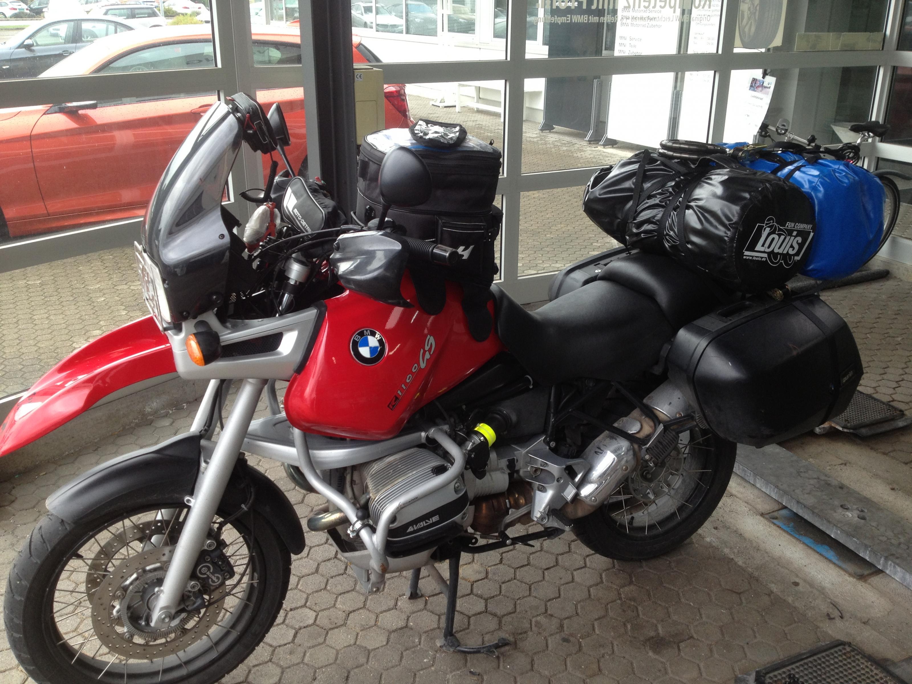

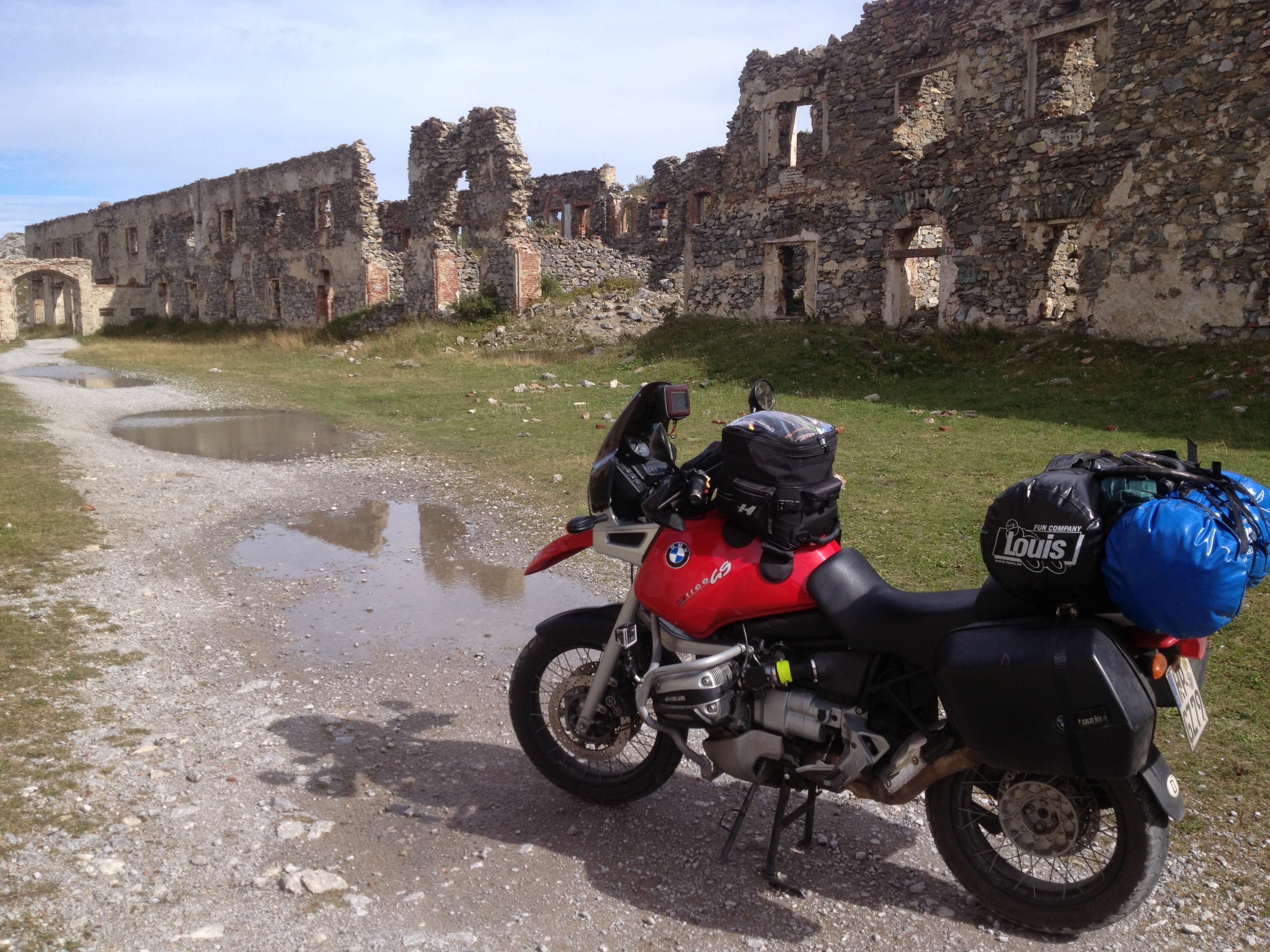

Mit Tankrucksack und voller "Tourbepackung" sieht das dann so aus
2013 RdGA 0130 20130912 RdGA Handy Günther 044.jpg 2013 RdGA 0763 20130916 RdGA Handy Günther 389.jpg
Dabei muss man natürlich aufpassen, dass man das Kabel welches in den TR geht abzieht bevor man den TR runternimmt.
Für den Steckdosendurchbruch des TR von louis
gib es passend die Kabel und Steckdose für den Anschluss an das Moped bzw die Geräte.
Die Kabelzuführung zu dem Durchbruch finde Ich im Moment leider nicht als Link.
Der Stecker (das baugleiche Stück kan man an dem Steckdosendurchbruch im TR sehen)
ist mir gebrochen. Hab wohl zu oft gewackelt beim trennen des TR vom Moped.
Fazit:
Der Anschluss vom TR von Louis ist nicht stabil genug auf Dauer......meine
Anbauten am Lenker funktionieren einwandfrei.
