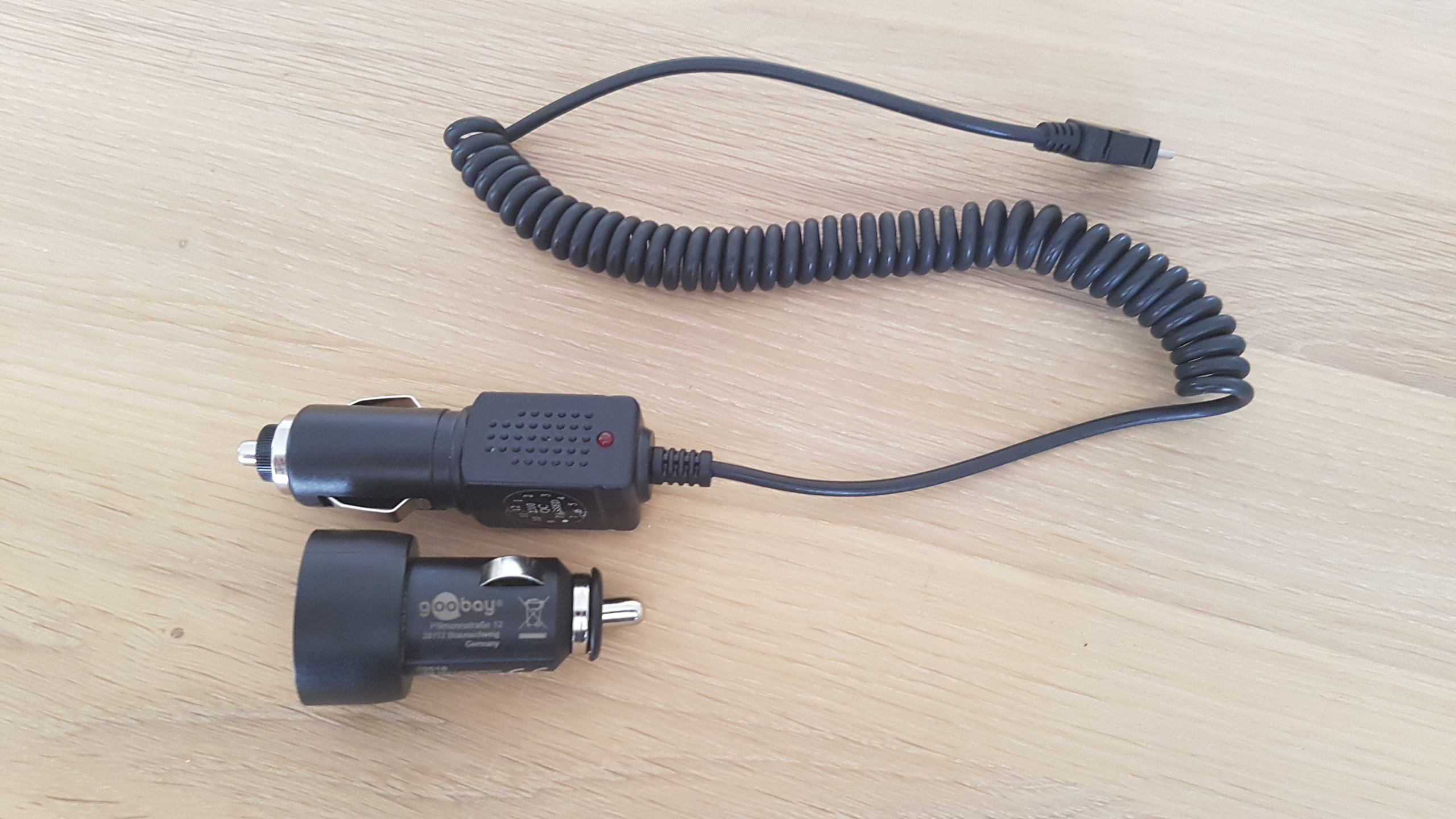

2 Bauteile hatte ich übrig : 1* Autoadapter 2*2 A z.b. sowas hier https://www.amazon.de/RAVPower-Lade...1479026722&sr=8-4&keywords=usb+ladegerät+auto
1* alten Ladeadapter - der war kaputt und ich brauchte nur das spiralkabel

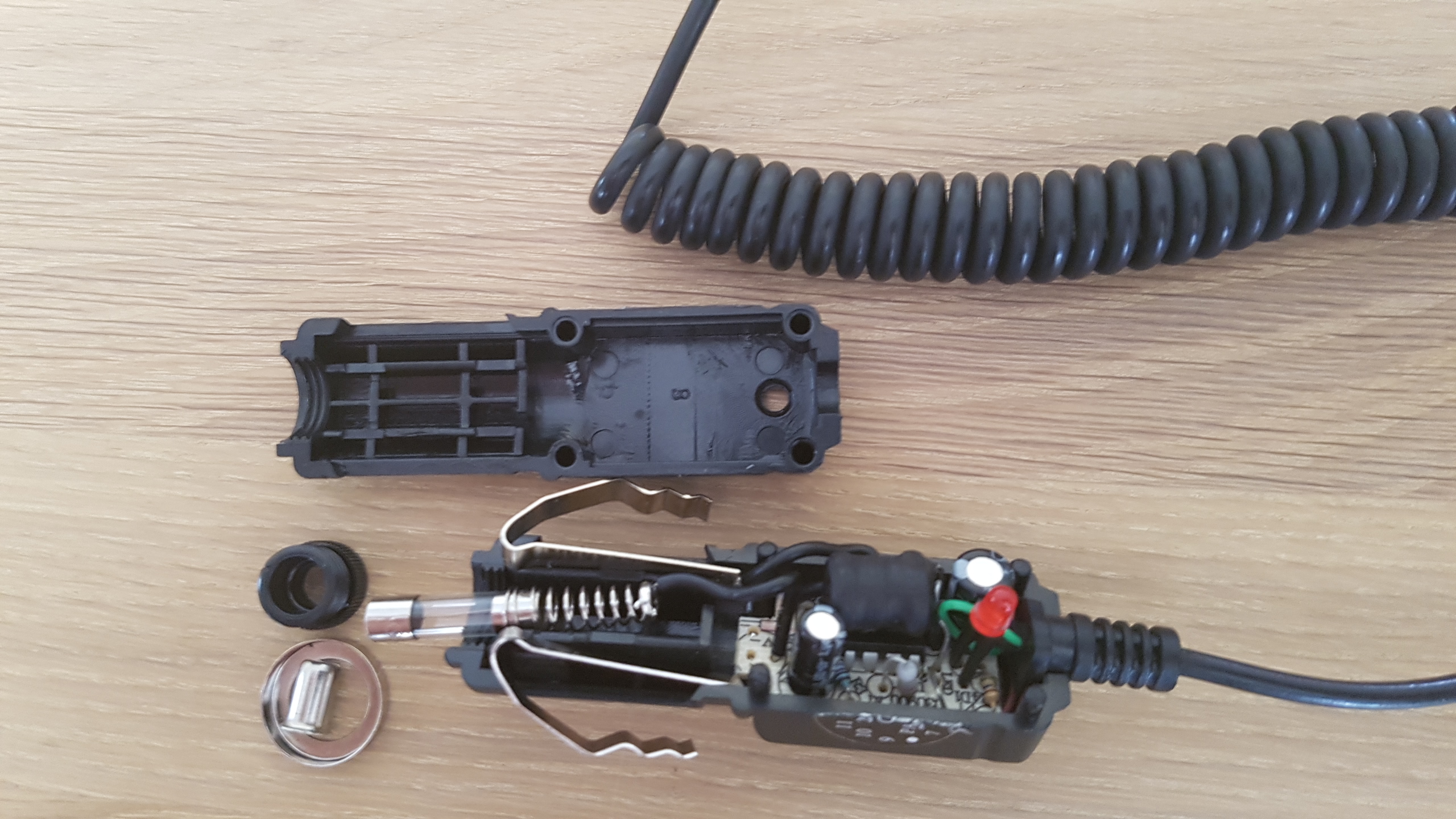

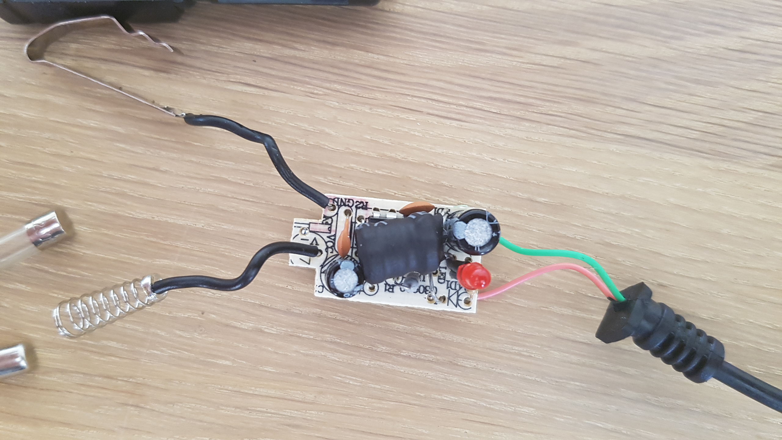

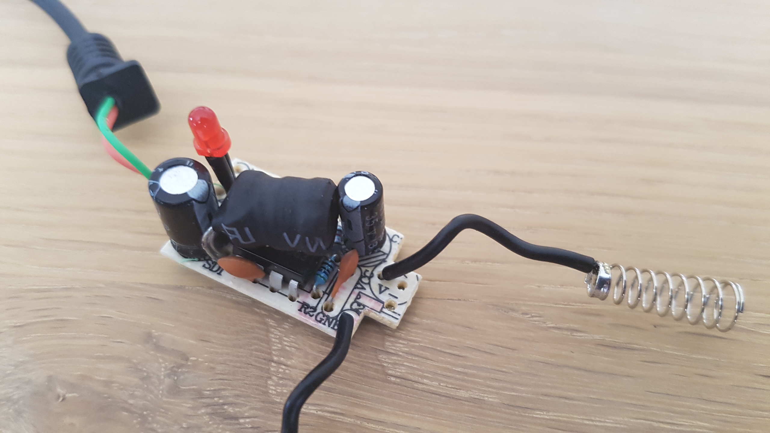

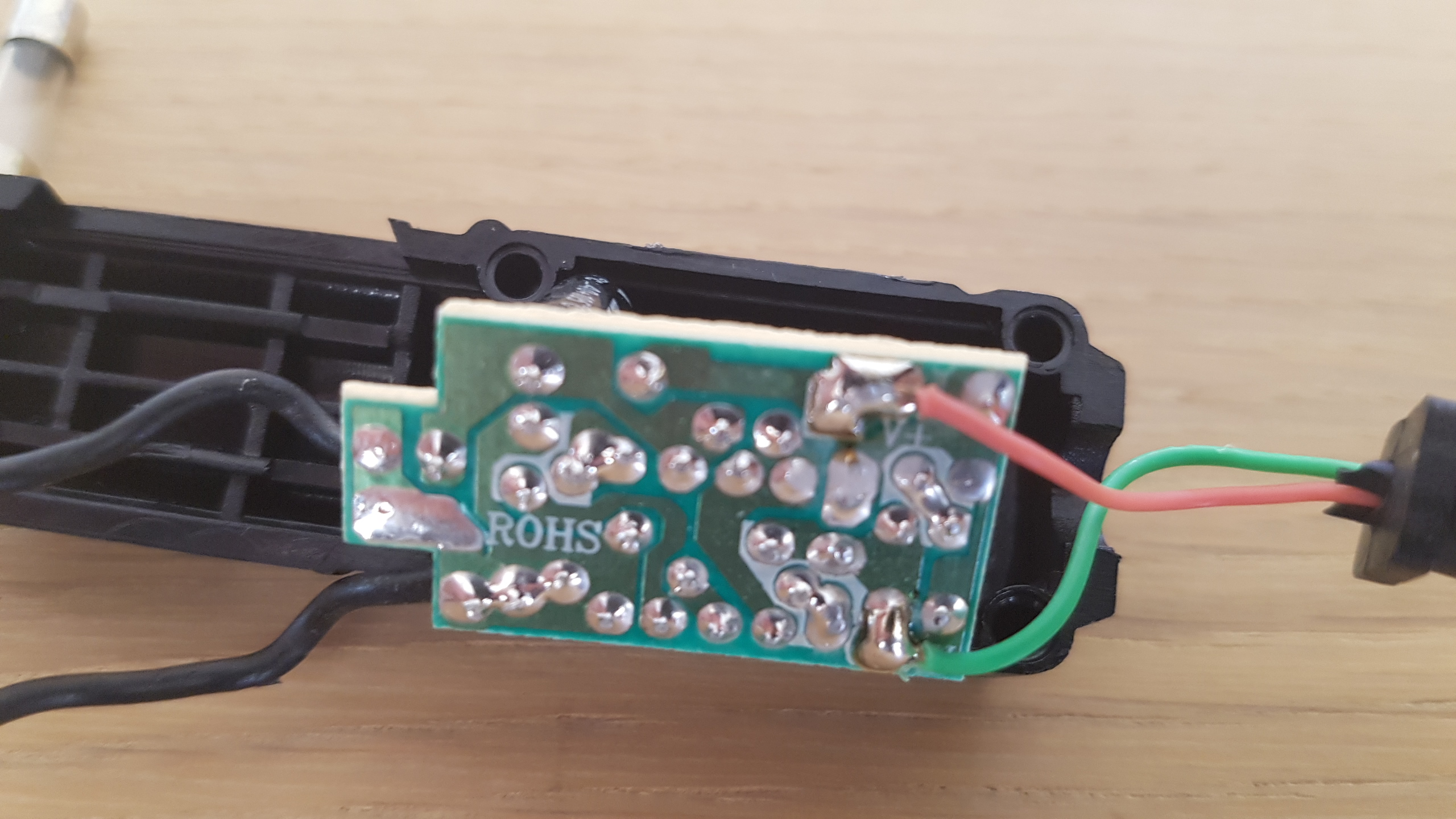

Den Alten Adapter öffnen - hier brauche ich nacher nur das Spiralkabel

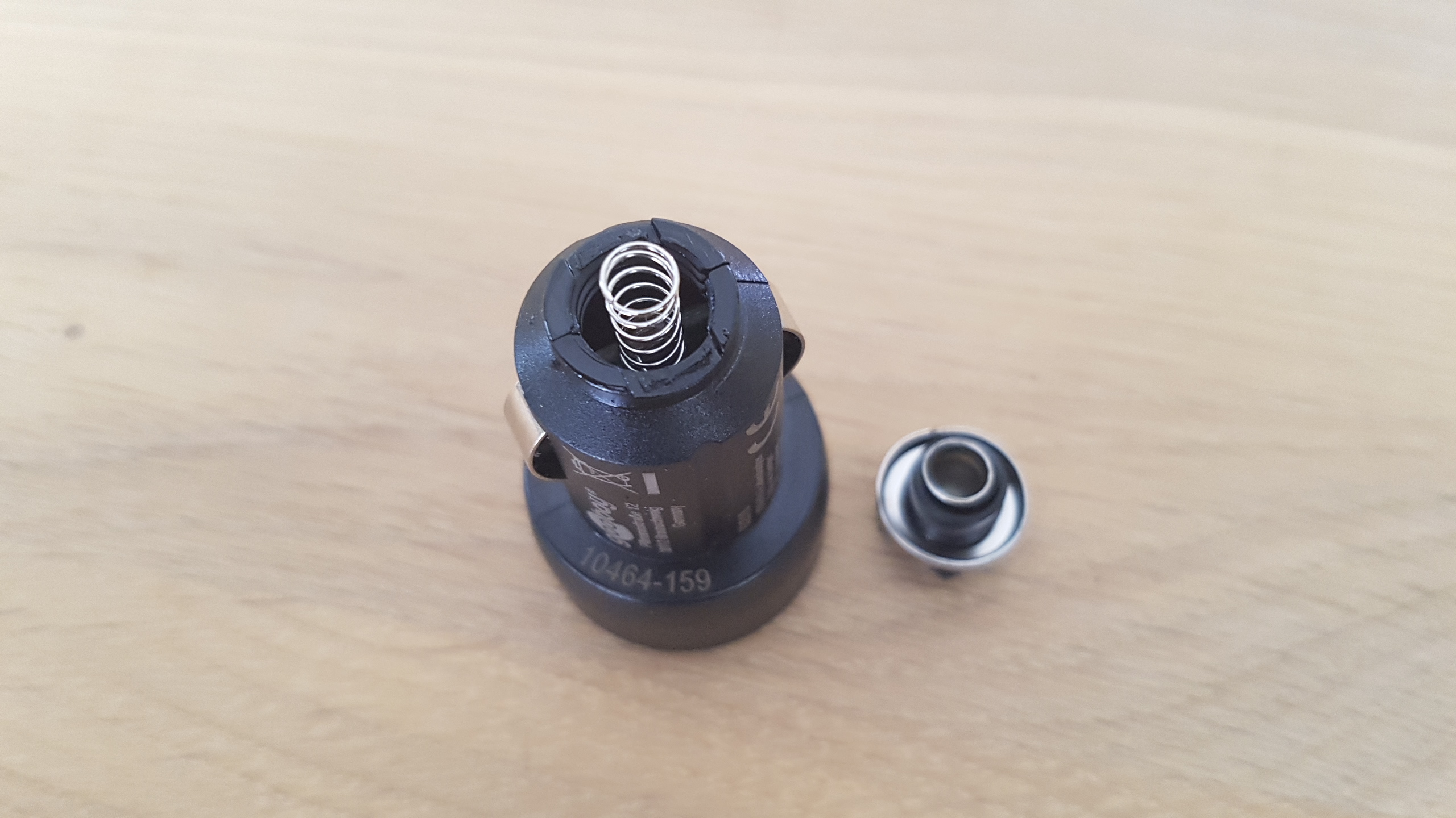

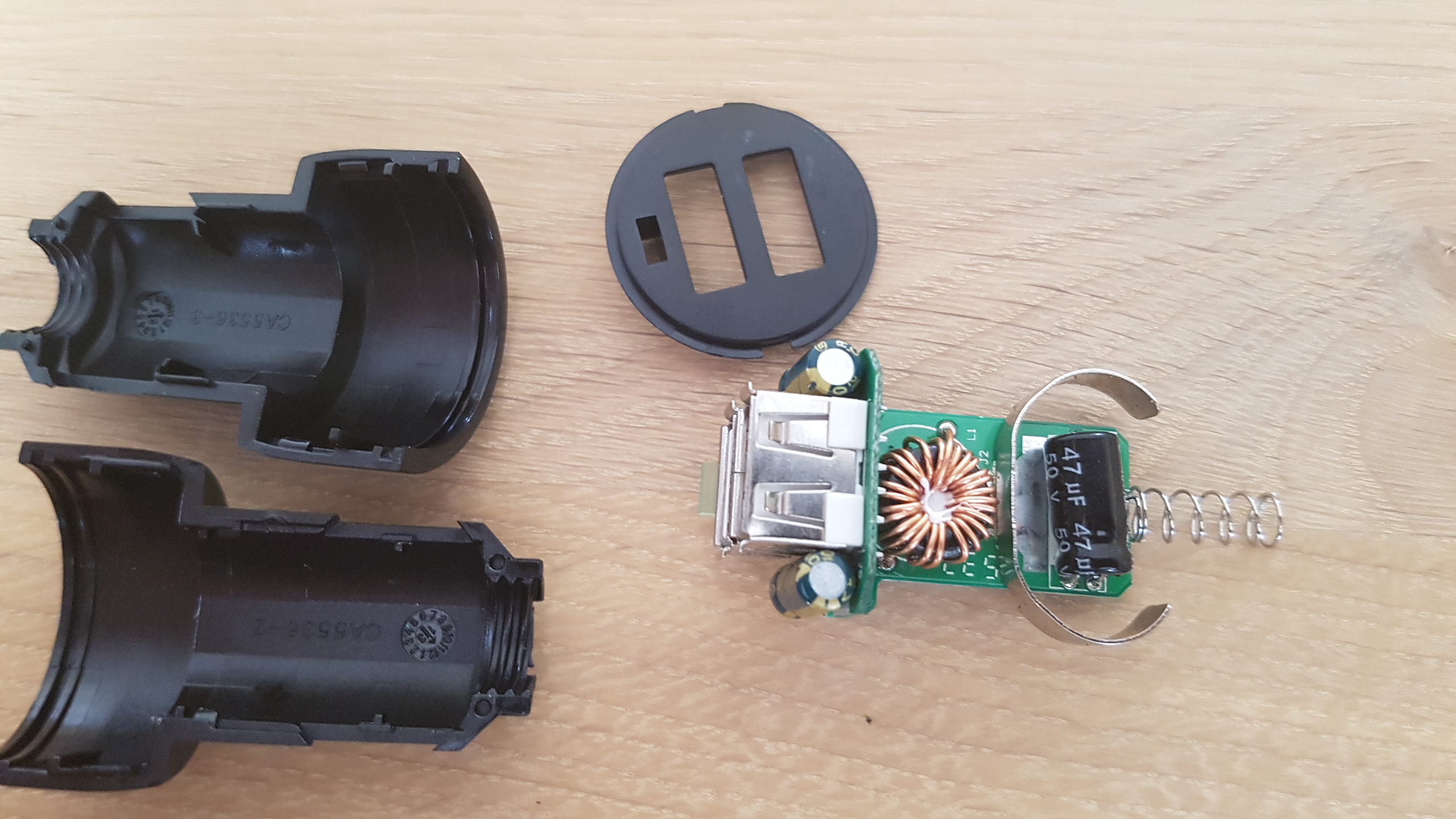

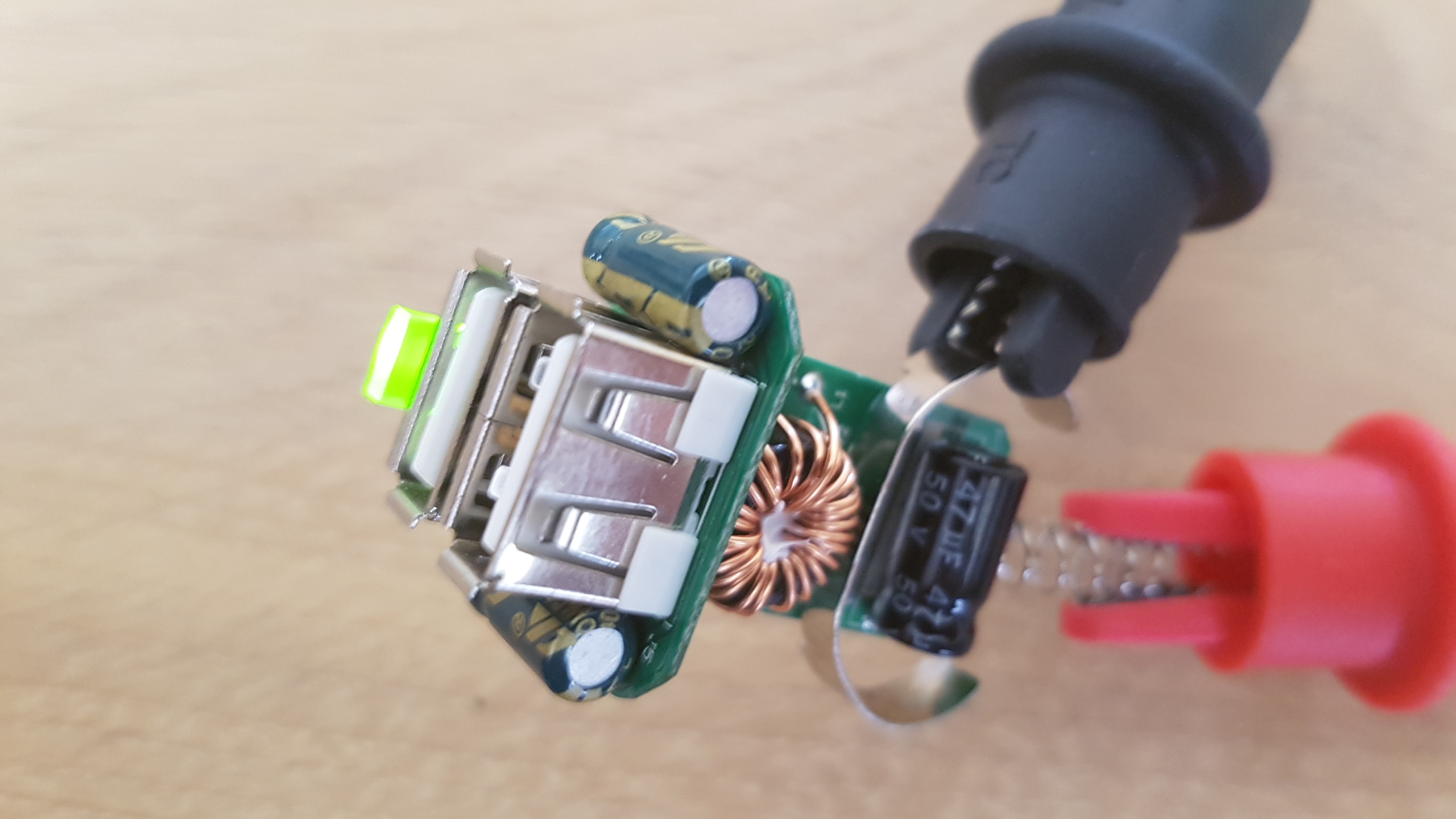

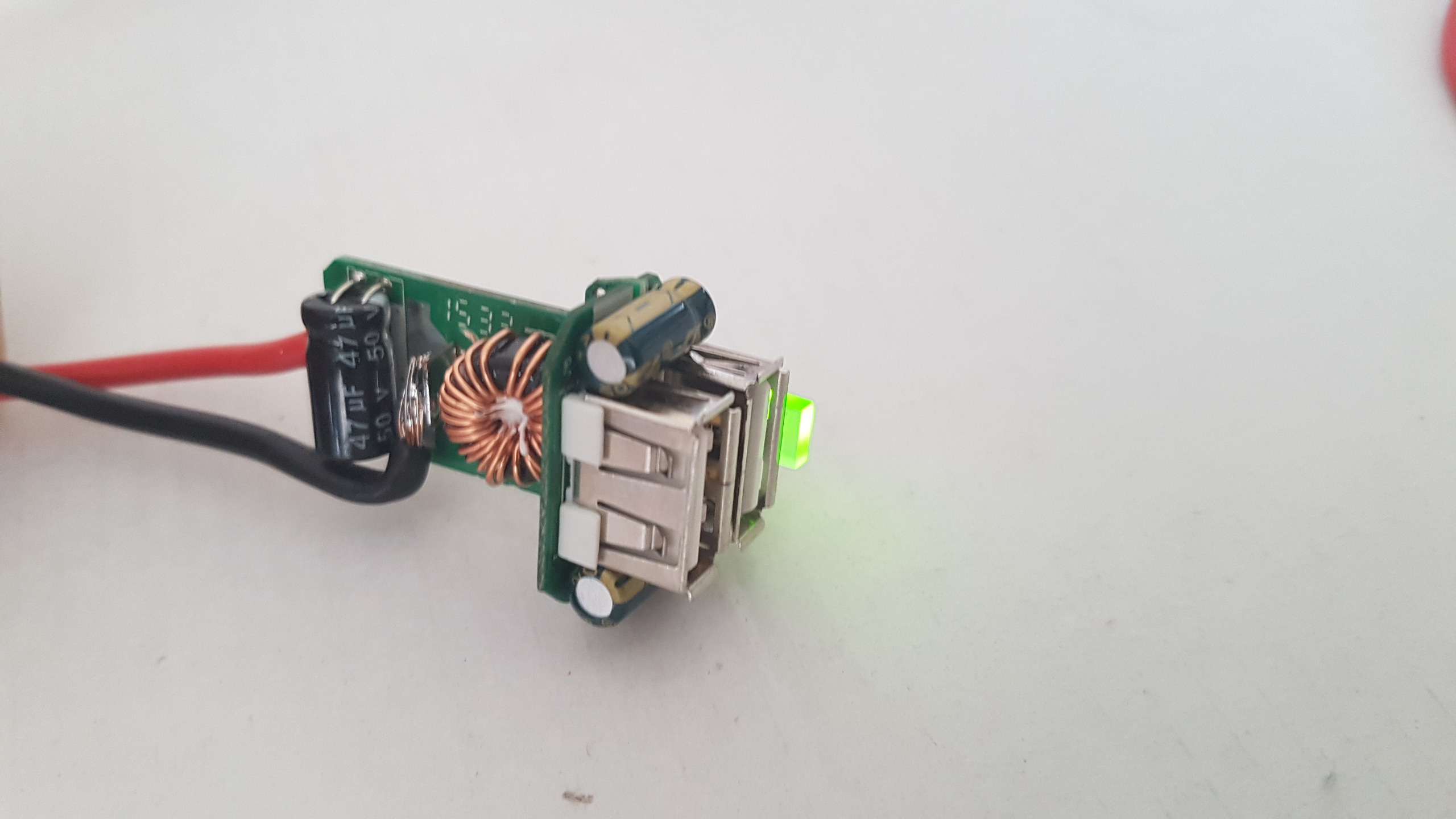

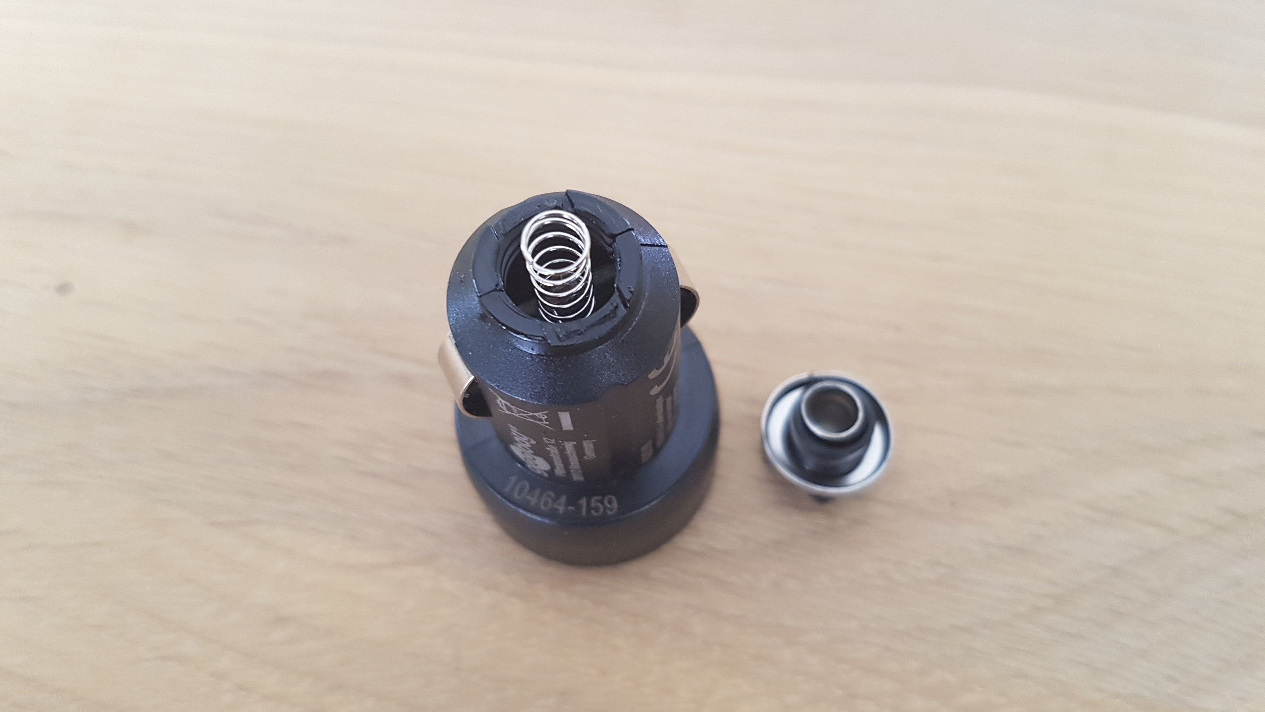

Den Autoadapter öffnen
und Zerlegen..

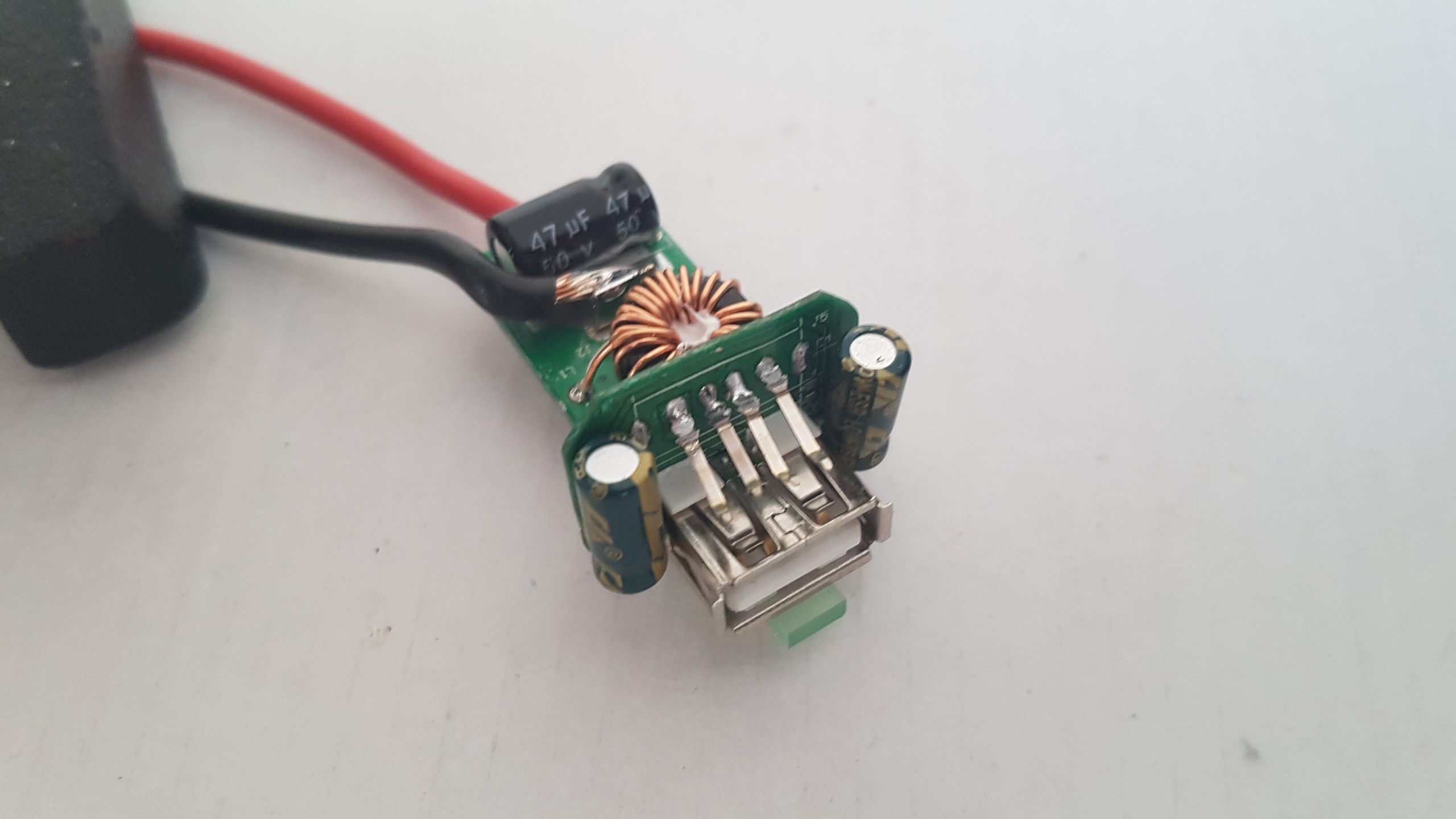

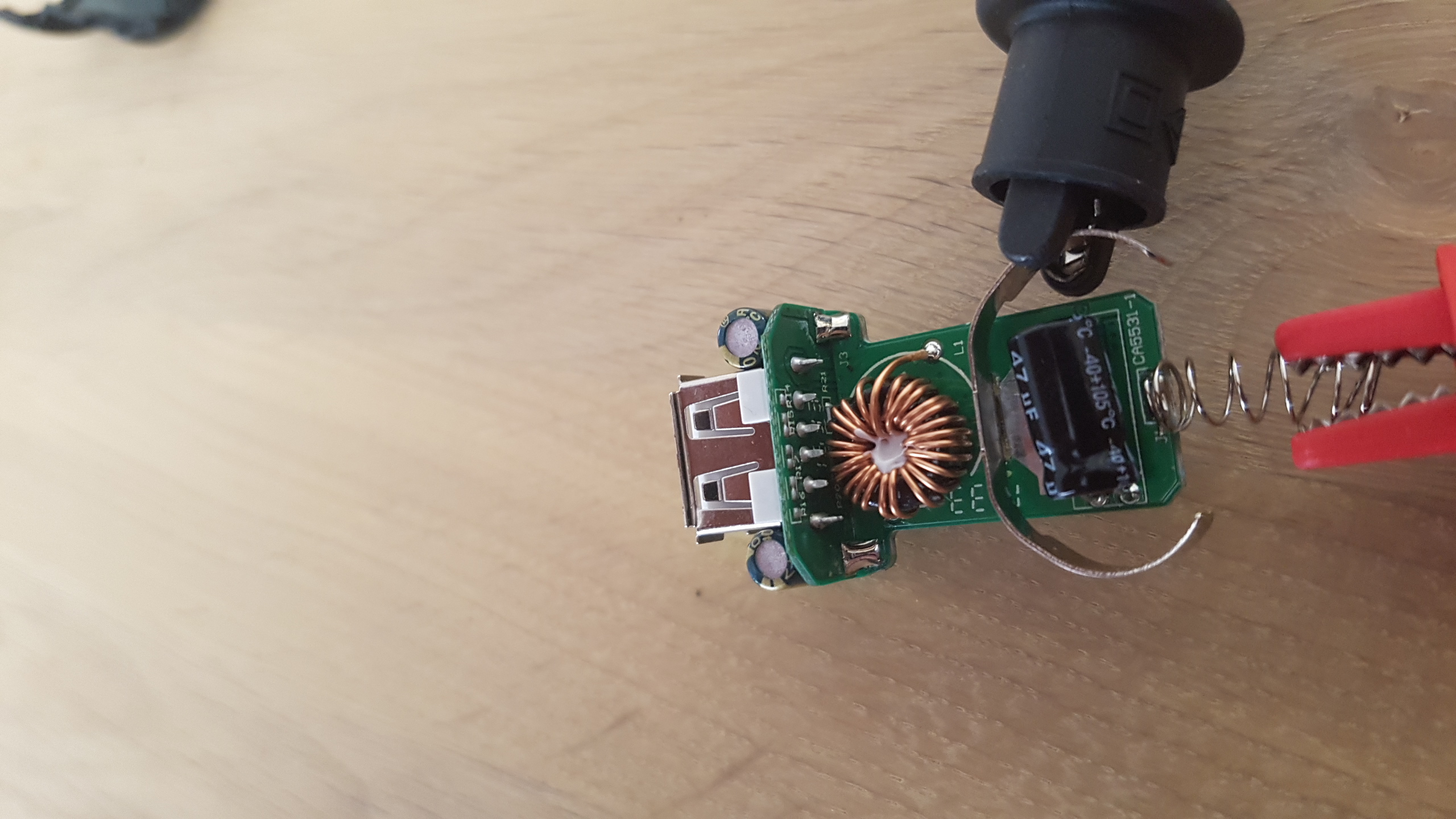

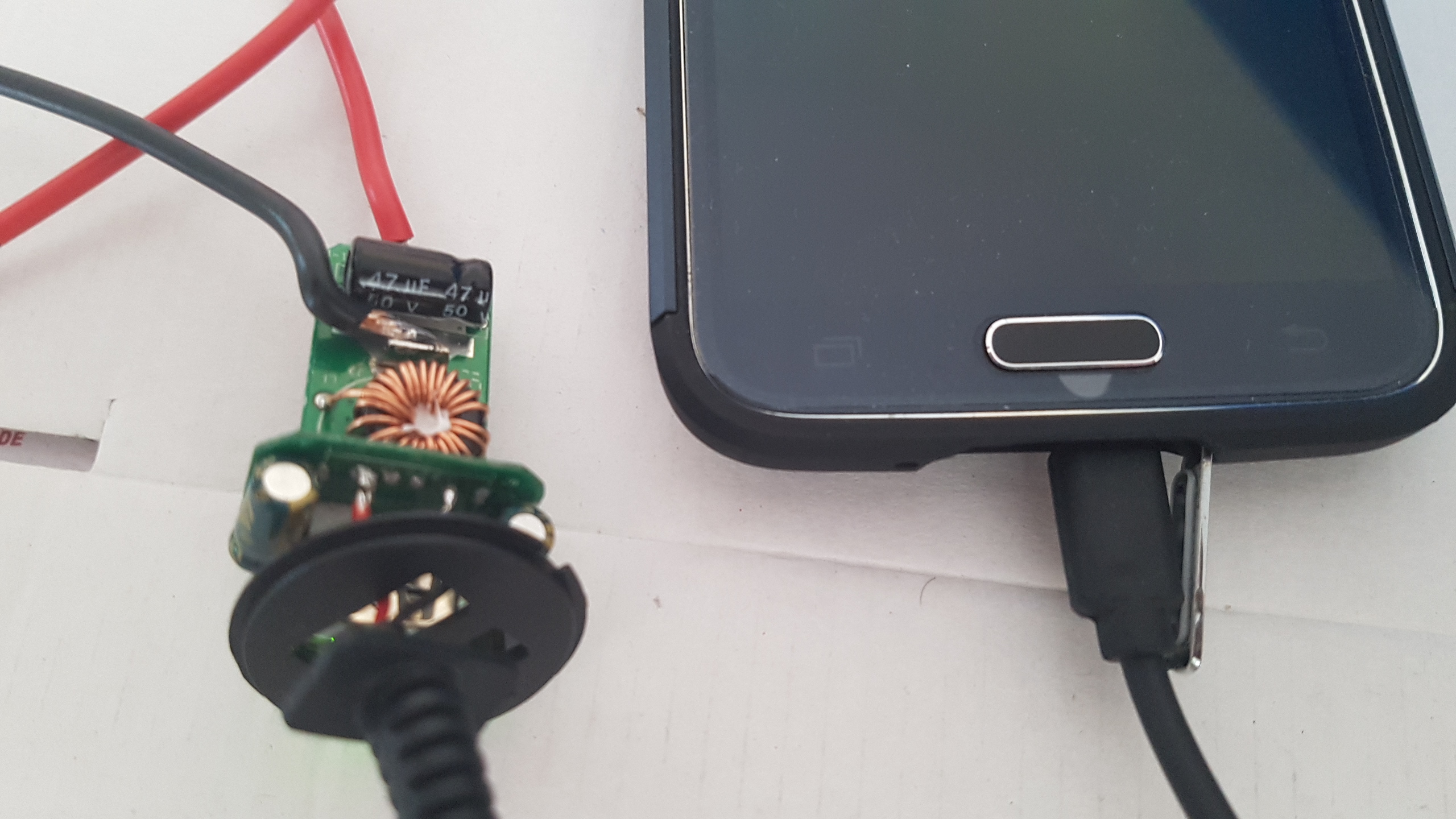

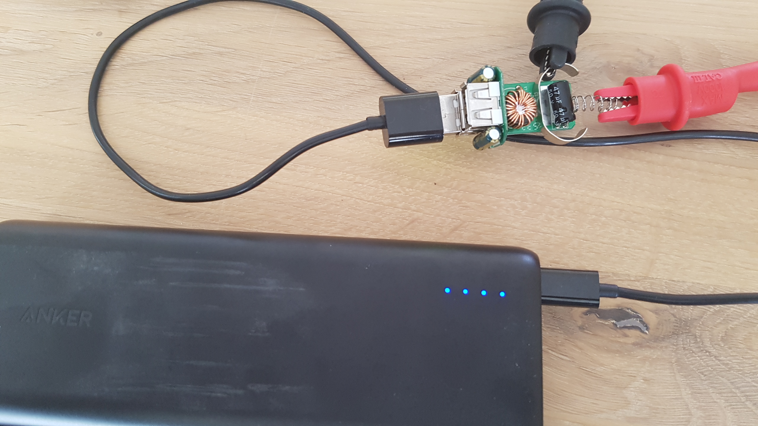

Mal 12v vom Labornetz Teil drauf geben - die grüne LED leuchtet
Anschlüsse : äusserere "klammer" = Minus, innerere "Feder" = Plus

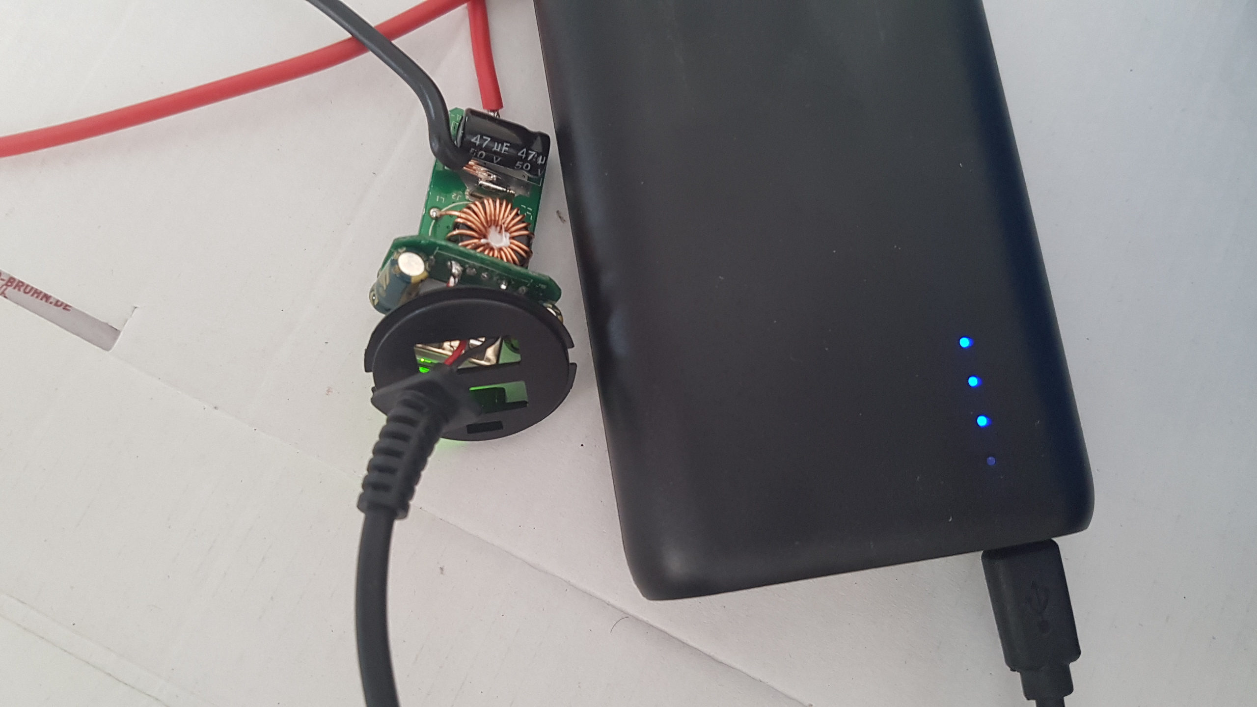

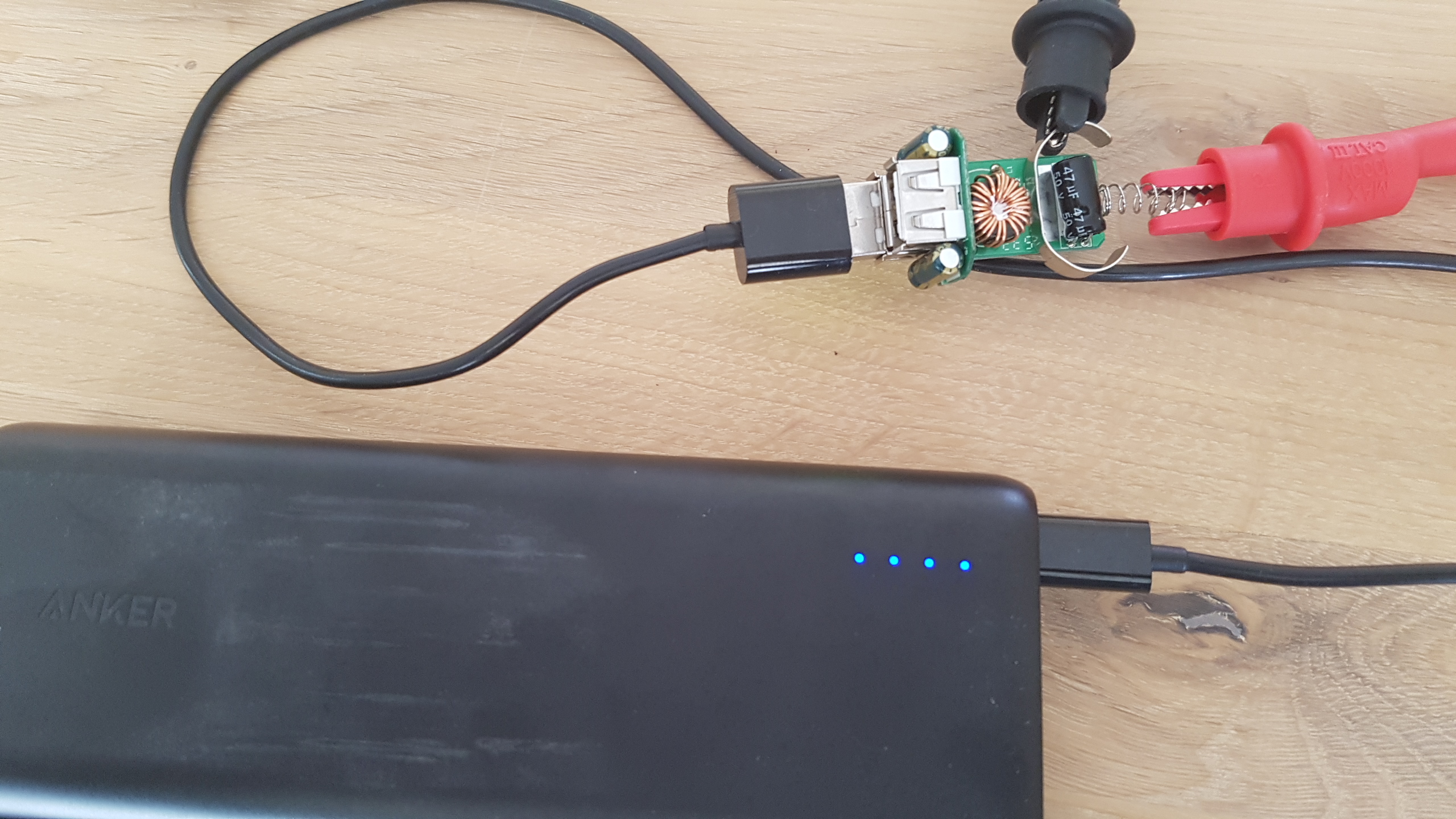

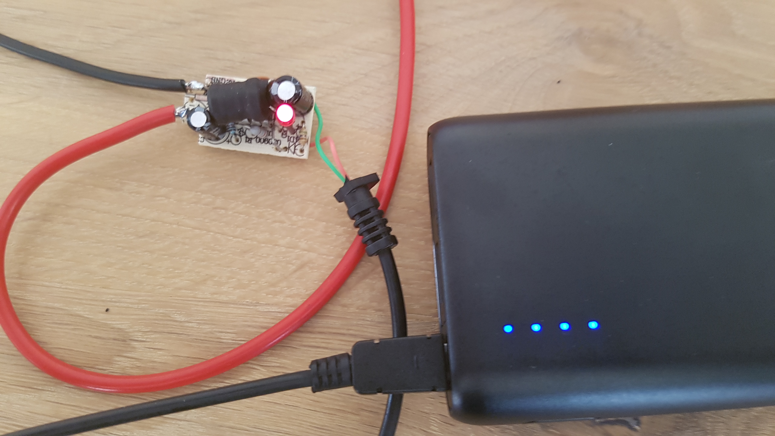

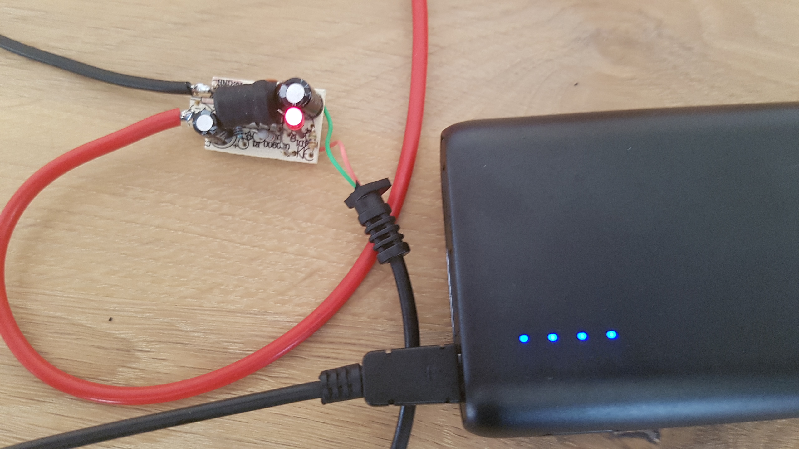

Testladen mit Powerbank

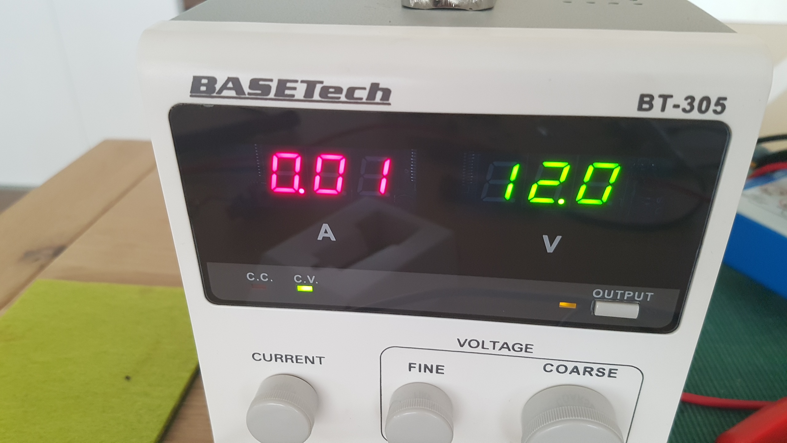

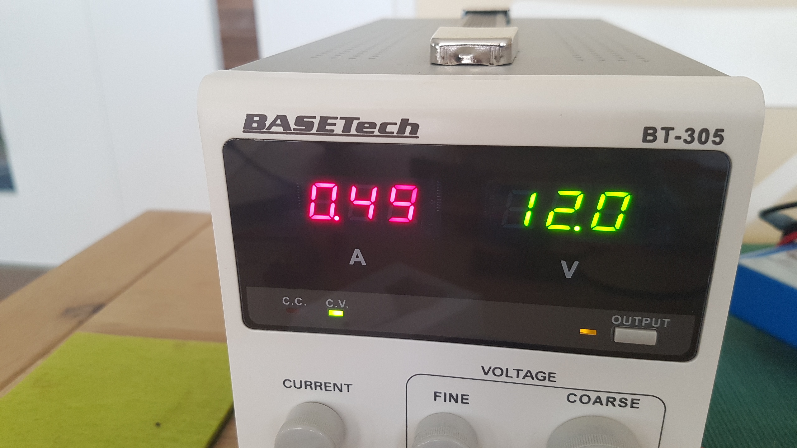

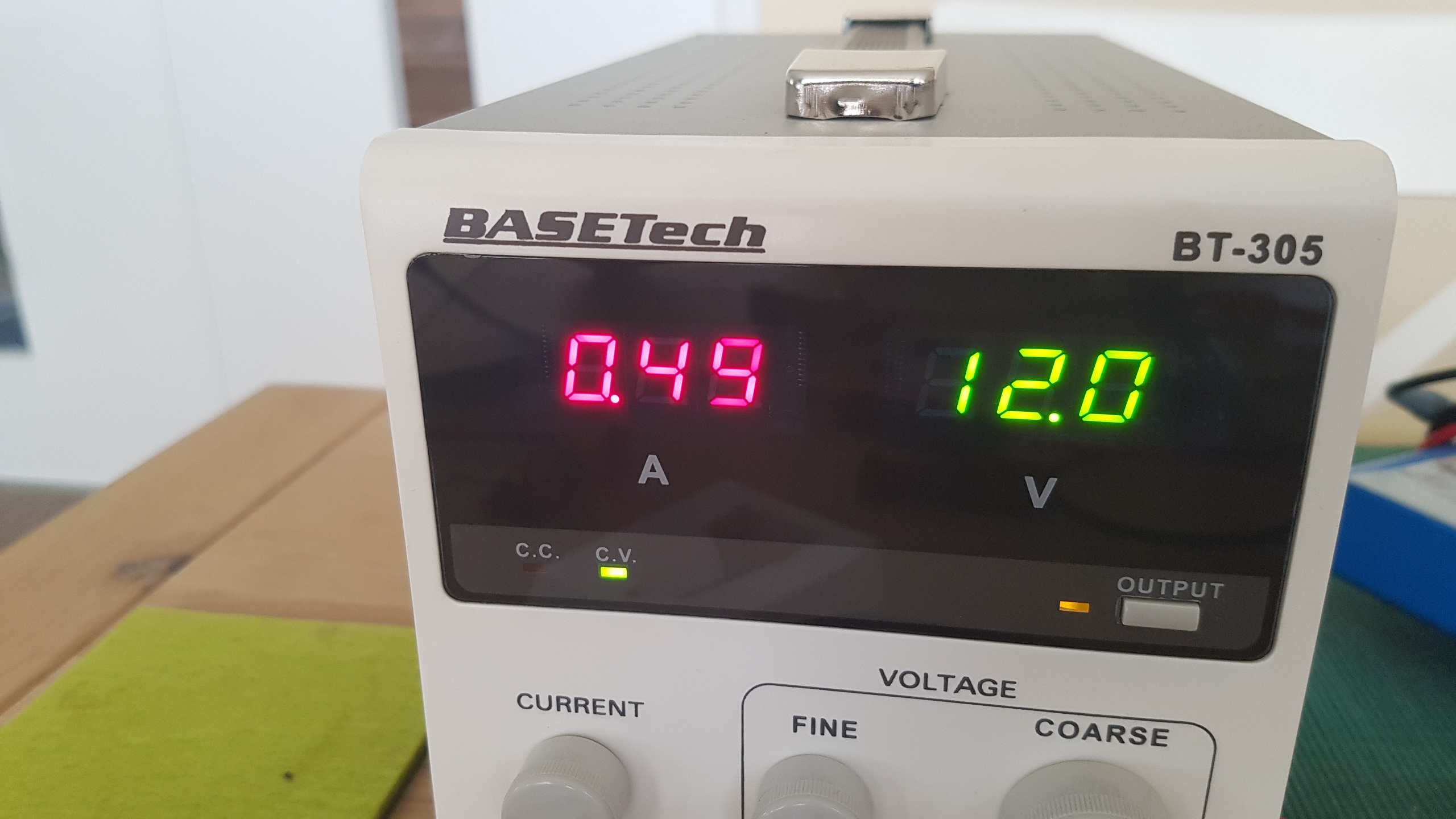

Labornetzteil sagt : 12v * 0,49A - Bordsteckdose der LC kann bis 5A -

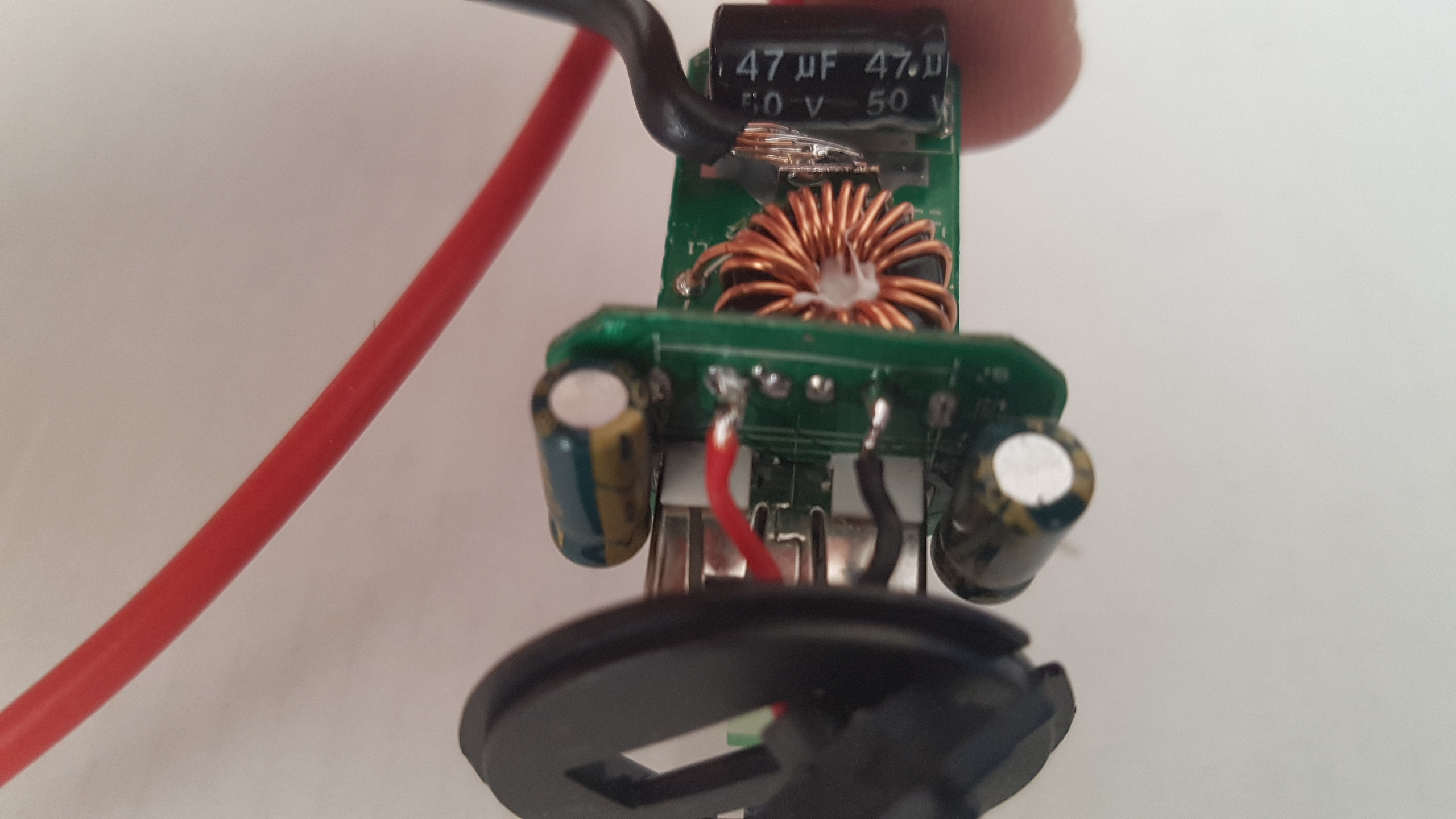

Feder und Klemme Ablöten und ensprechenden rot & schwarze kabel dran
von der anderen Seite - funktioniert

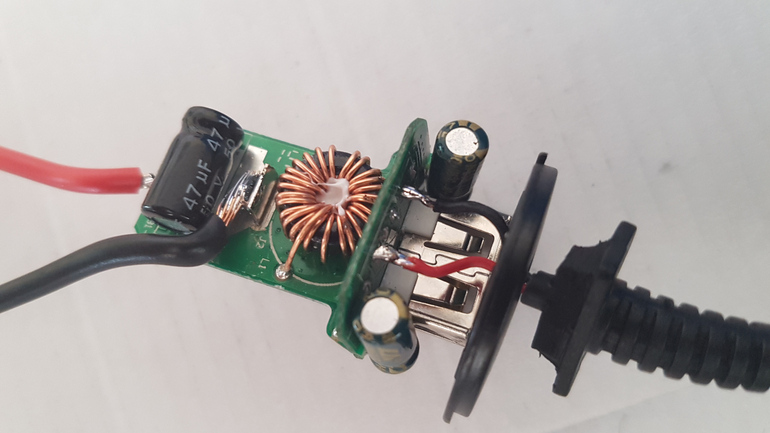

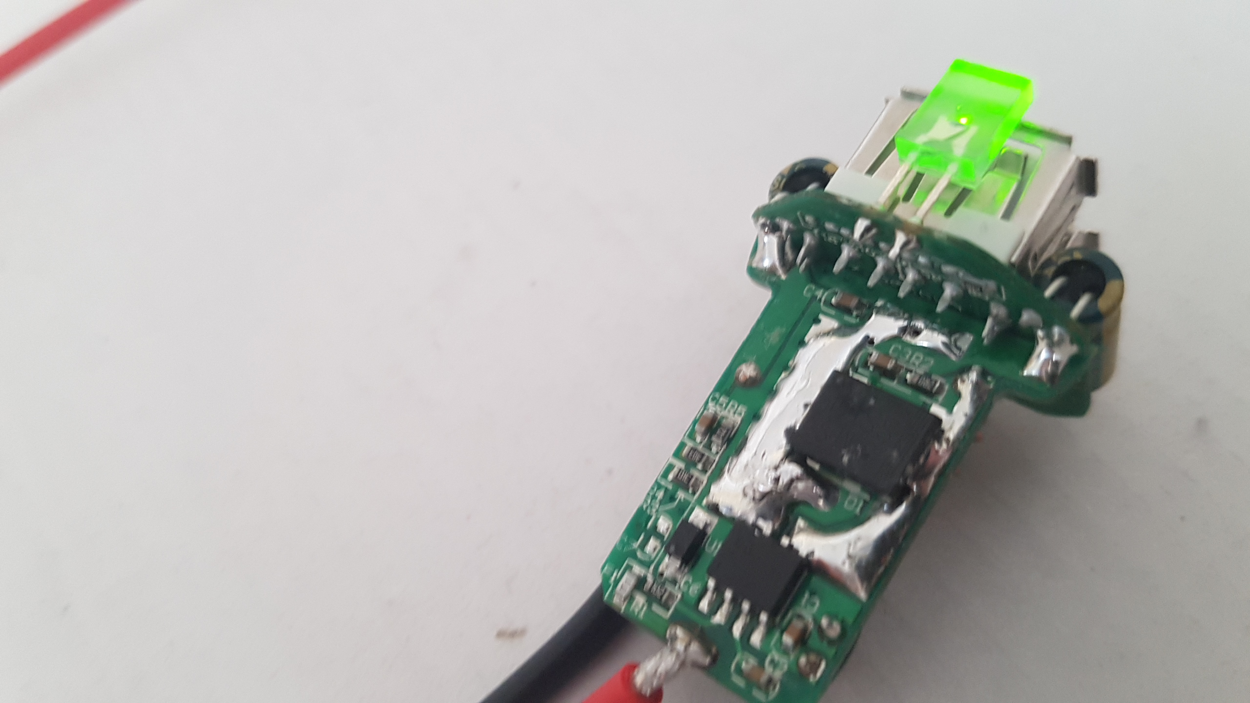

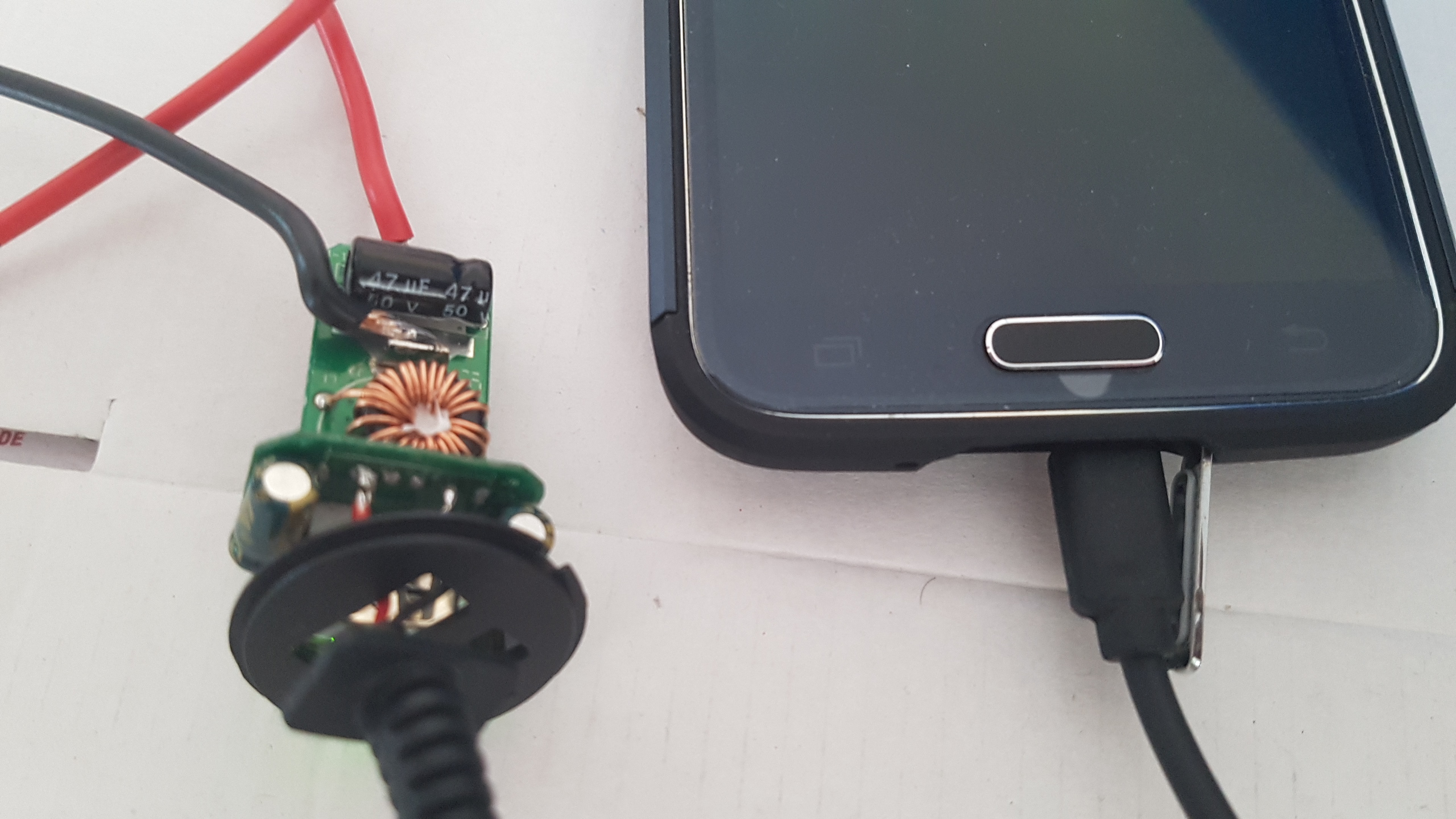

1* USB Anschluss ablöten - hier will ich ja das Spiralkabel direkt anlöten
Das Spiralkabel an die äusseren USB lötpunkte anlöten
Anlöten und nachmessen - klappt

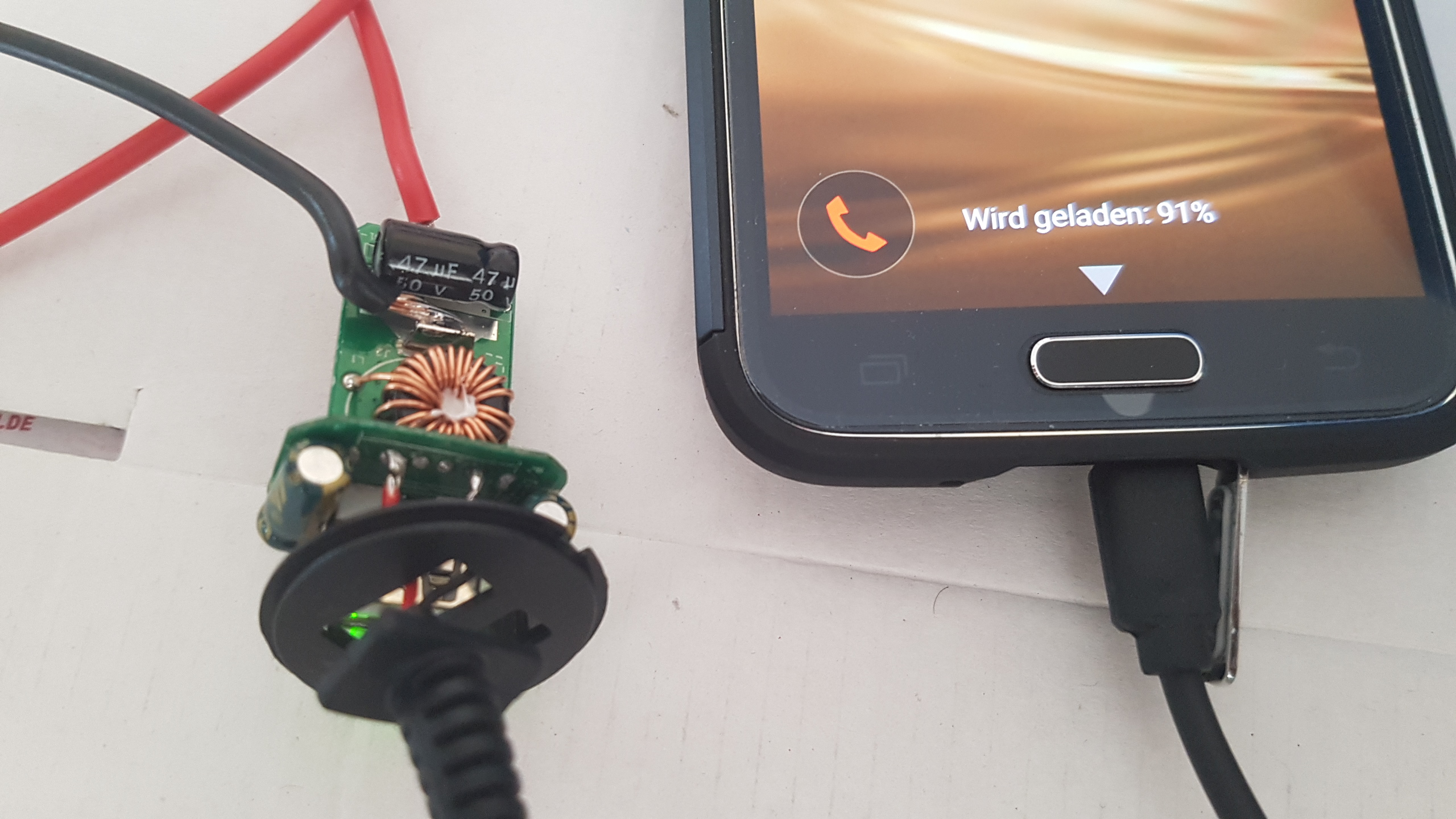

,, und lädt nun über das Spiralkabel die Powerbank
Handy dran
Lädt auch

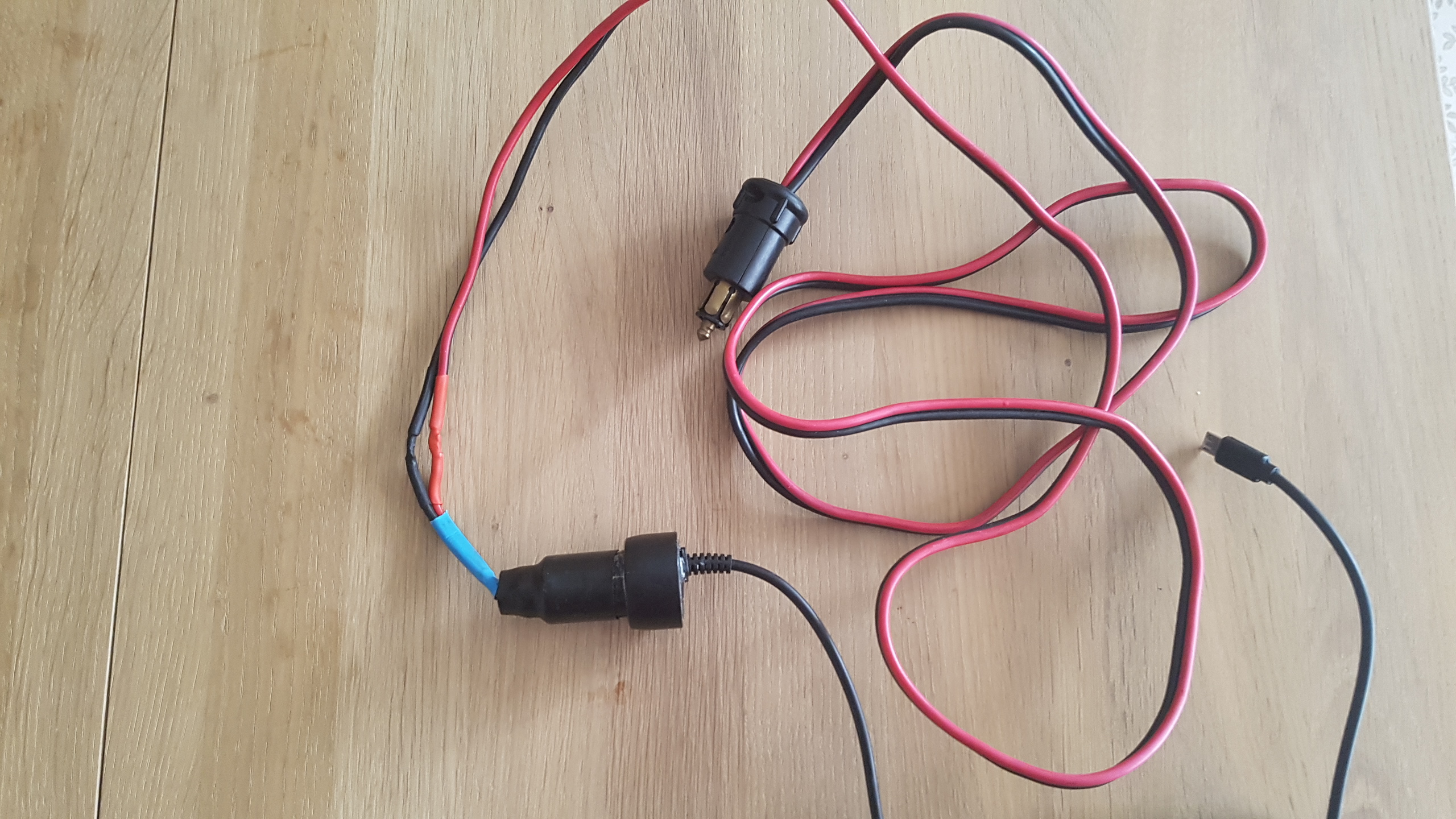

und fertig: hier also mit Norm Stecker angeschlossen für die LC Bordsteckdose, der Adapter wieder verschlossen und mit Schrumpfschlauch versiegelt
Das Spiralkabel ist angelötet und eingeklebt, der 2te USB anschluss ist noch frei für ein weiteres USB Ladekabel
und Zerlegen..
