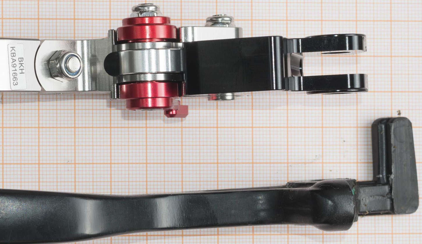

Ich habe mir V-Trec Vario 3 Hebel für meine G650 GS bj. 2011 bestellt. Als ich diese heute anbauen wollte, hat der Bremshebel nicht gepasst. Ich habe auch keine Vorrichtung gesehen, die den Bremslichtschalter betätigen könnte. Daraufhin habe ich die Teilenummer des Adapters mit der Nummer in der ABE verglichen und die Nummer war korrekt. Deshalb möchte ich fragen, ob jemand Erfahrung mit diesen Hebeln hat und ob es etwas spezielles zu beachten gilt, dass ich übersehe.

Ich hatte mal versucht V-Trec Hebel an eine G 650 GS ca. Bj. 2015 zu montieren. Obwohl ich 2x andere Adpater bekommen habe war die Sache nicht von Erfolg gekrönt. Irgendwas hat immer nicht gepasst. Keine Ahnung wie die zu einer ABE kommen wenn der Kram sich nicht mal montieren lässt !?

Auch die in 2 Nachlieferungen gesendeten Adapter passten nicht. Insbesondere auch die nicht die in der ABE standen. Seit dem ist eine ABE für mich nur noch der Nachweis das die Prüforganisation ihr Geld für die Prüfung erhalten hat.
Die ABE Nummer entspricht der von dir genannten:
Am Ende habe ich dann einen Bremshebel von Puing eingebaut, der passte!

Das Problem bei den V-Trec Hebeln ist das System der einzelnen Bestandteile. Da kommt es wohl oft vor das die Passstücke / Adapterstücke oft falsch zugeordnet werden.
Für die F 650 GS hatte ich Glück - das passte.
Das es keine Detailzeichnungen dazu gibt ist es schwierig hier ein Urteil dazu abzugeben.
Die haben übrigens auch die - (KBA-Nr. 91663)

Update für alle die es interessiert:
Der Kundenservice hat mir schnell und unkompliziert ein passendes Ersatzteil geschickt, nachdem ich ihnen Fotos der beiden Bremshebel zum Vergleichen geschickt habe.
