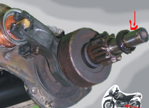

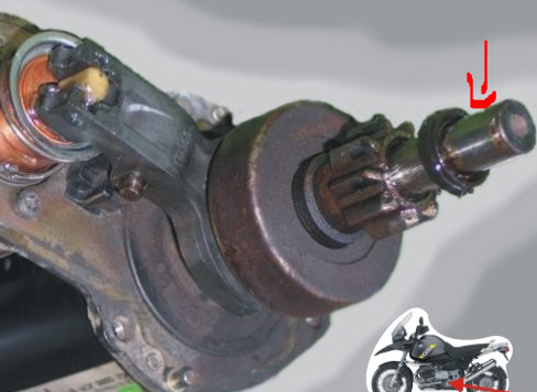

Falls sich jemand, wie ich auch, mit dem Sicherungsring am Freilauf rumplagt:
Mit einer passenden Nuss kann man die Überwurfscheibe runterschlagen.
Montage: Sicherungsring vormontieren, Überwurfscheibe von hinten mit einem 2-Klauenabzieher unter Spannung setzen und rundherum mit einem Schraubenzieher den Sicherungsring in die Nut klopfen.
