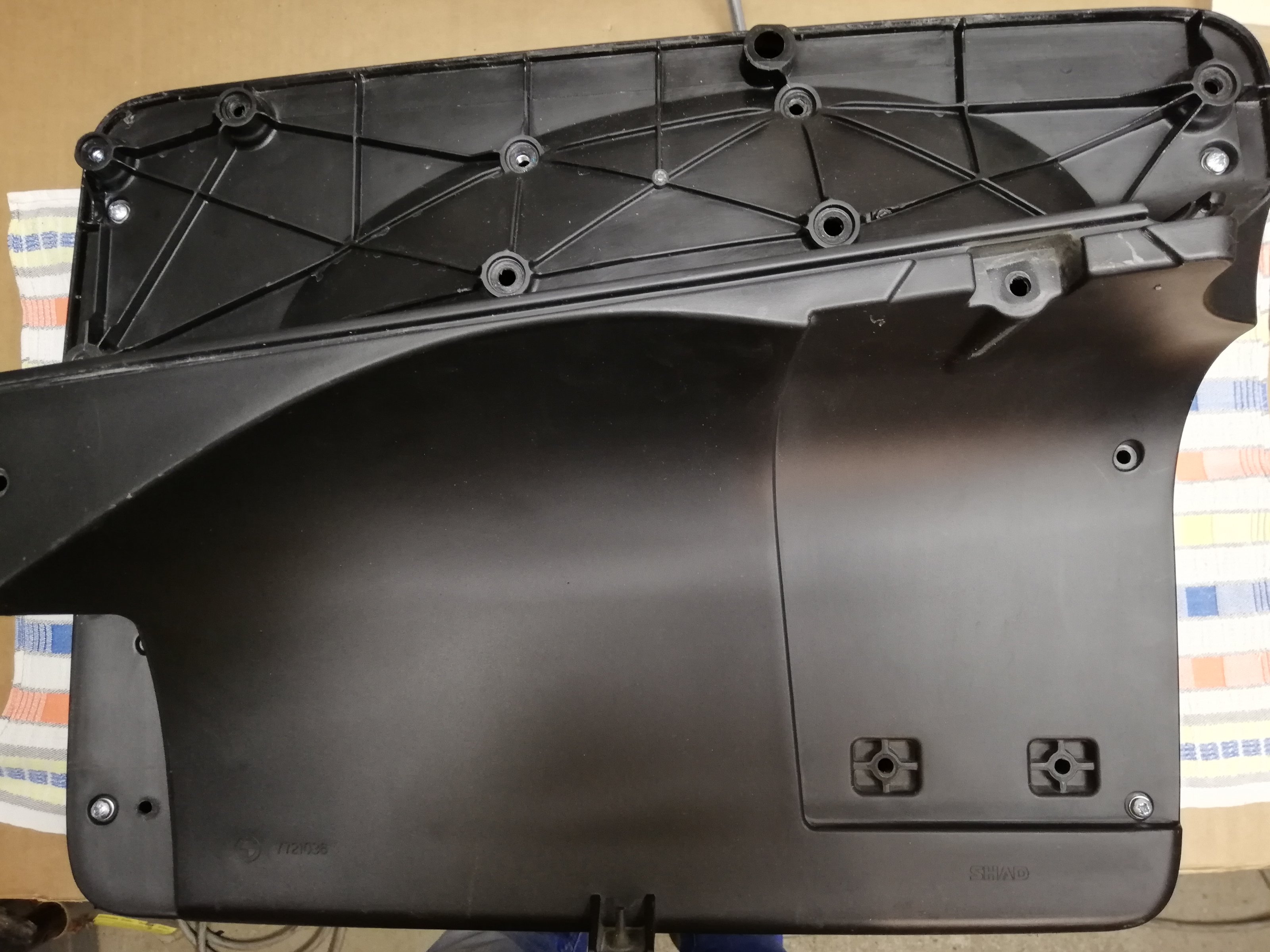

Aktuell habe ich den Auspuffkoffer einmal demontiert. Eigentlich keine große Sache.
Dabei kam mir der Gedanke, den Verstellmechanismus einfach ausgebaut zu lassen und den Koffer in großer Stellung zu fixieren. Aber wie?
Mit etwas Erfindergeist sicher möglich.

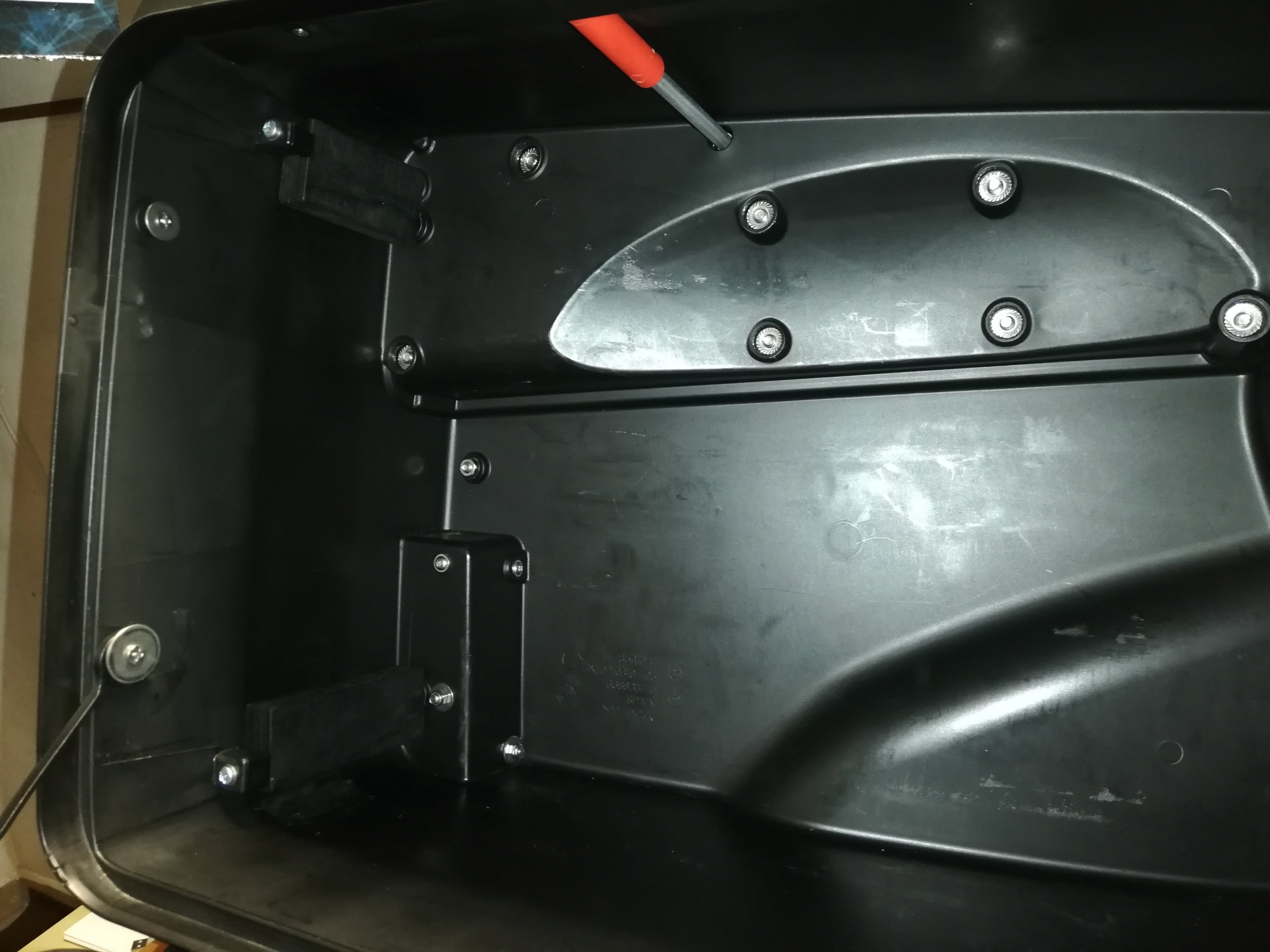

Hier mal mein Ansatz. Verstellmechanismus ausbauen und mit passenden Abstandshölzern aus Muliplex jeweils über die vier vorhanden Kunststoffanschläge und über die vorhandenen Löcher der Verstellaufnahme hinten verschrauben.
Wenn Zeit kommt werde ich das mal weiter durchdenken.
Thomas1150GS
Thomas1150GS
05.07.2011
511

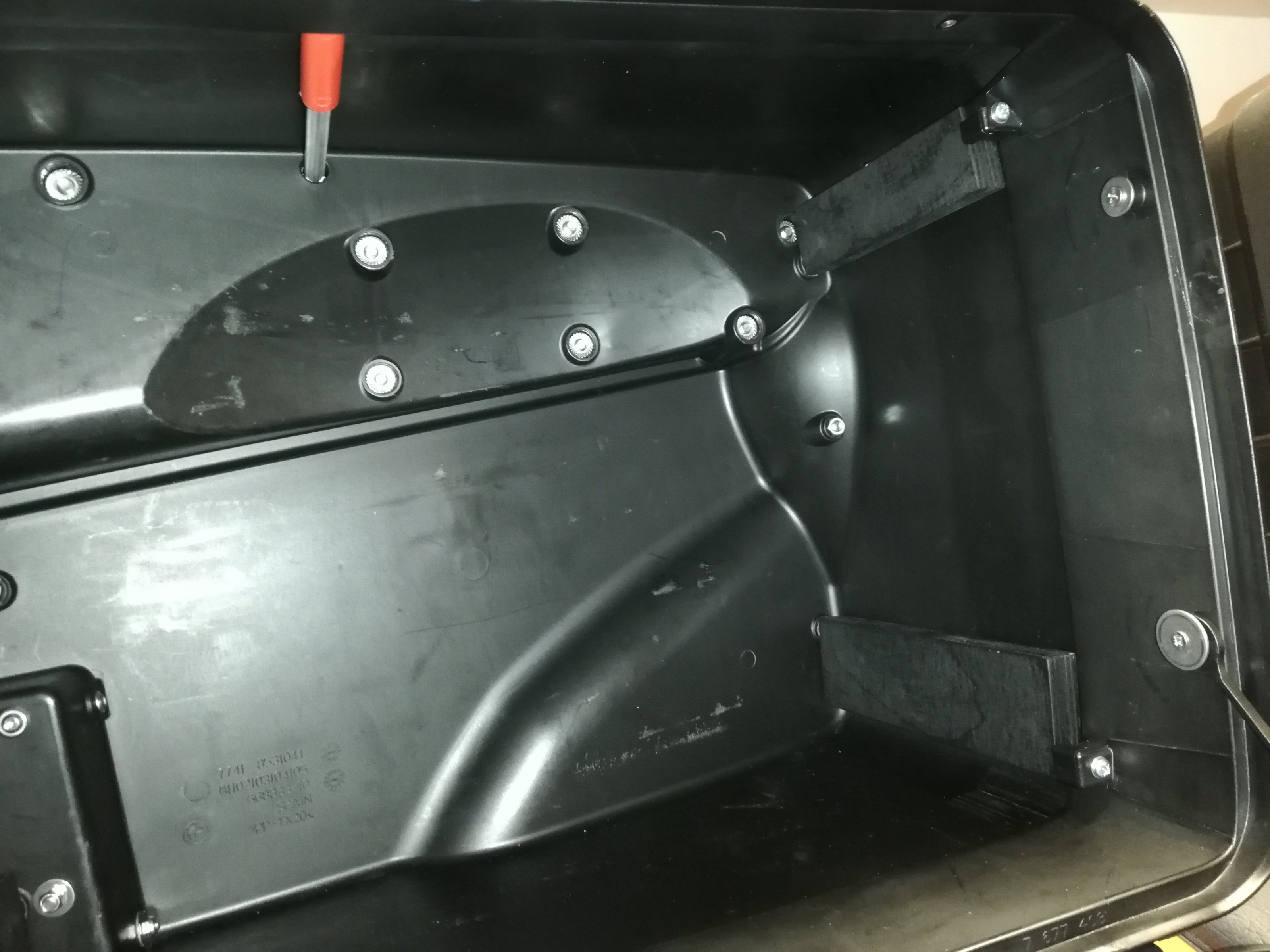

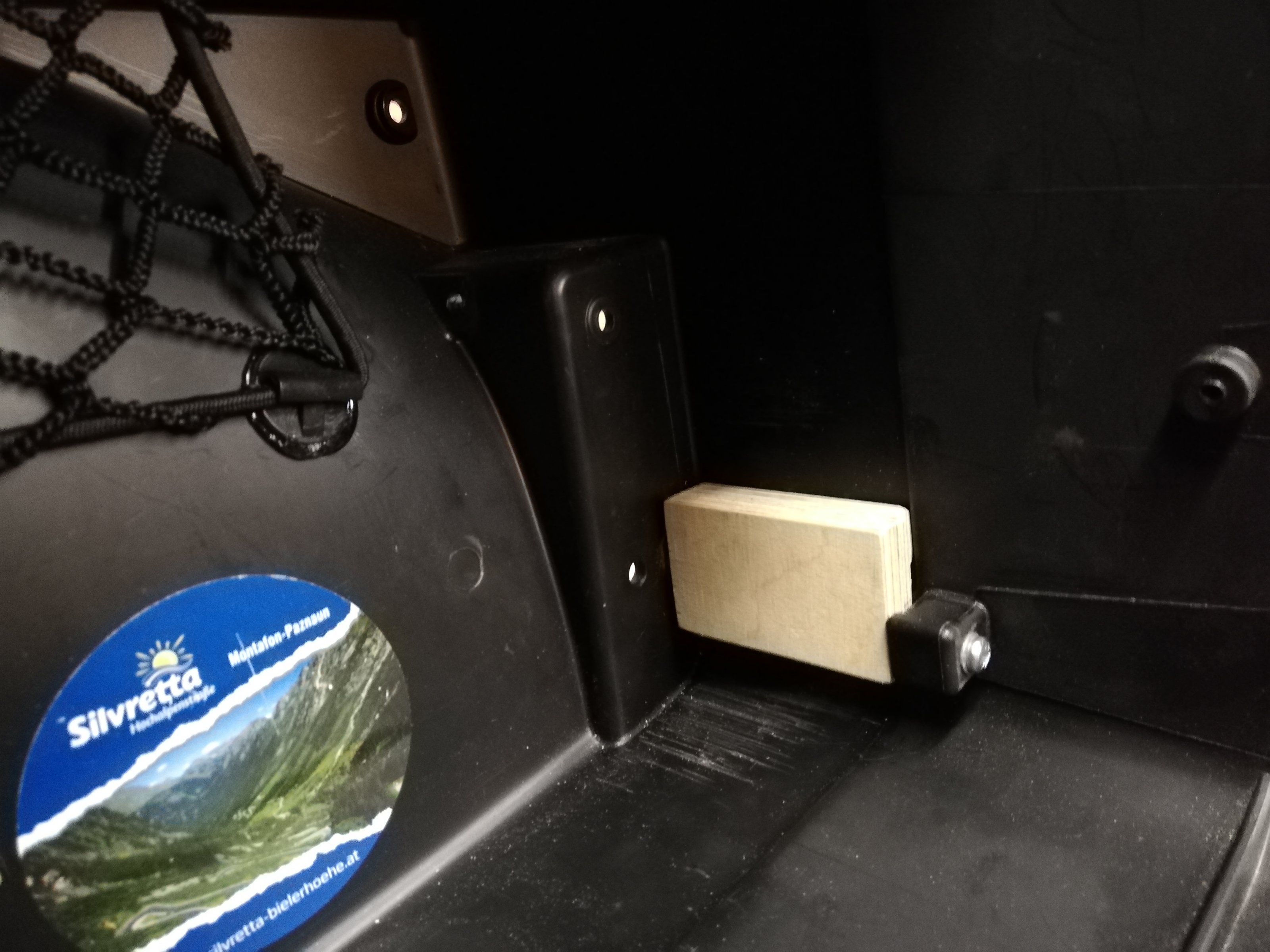

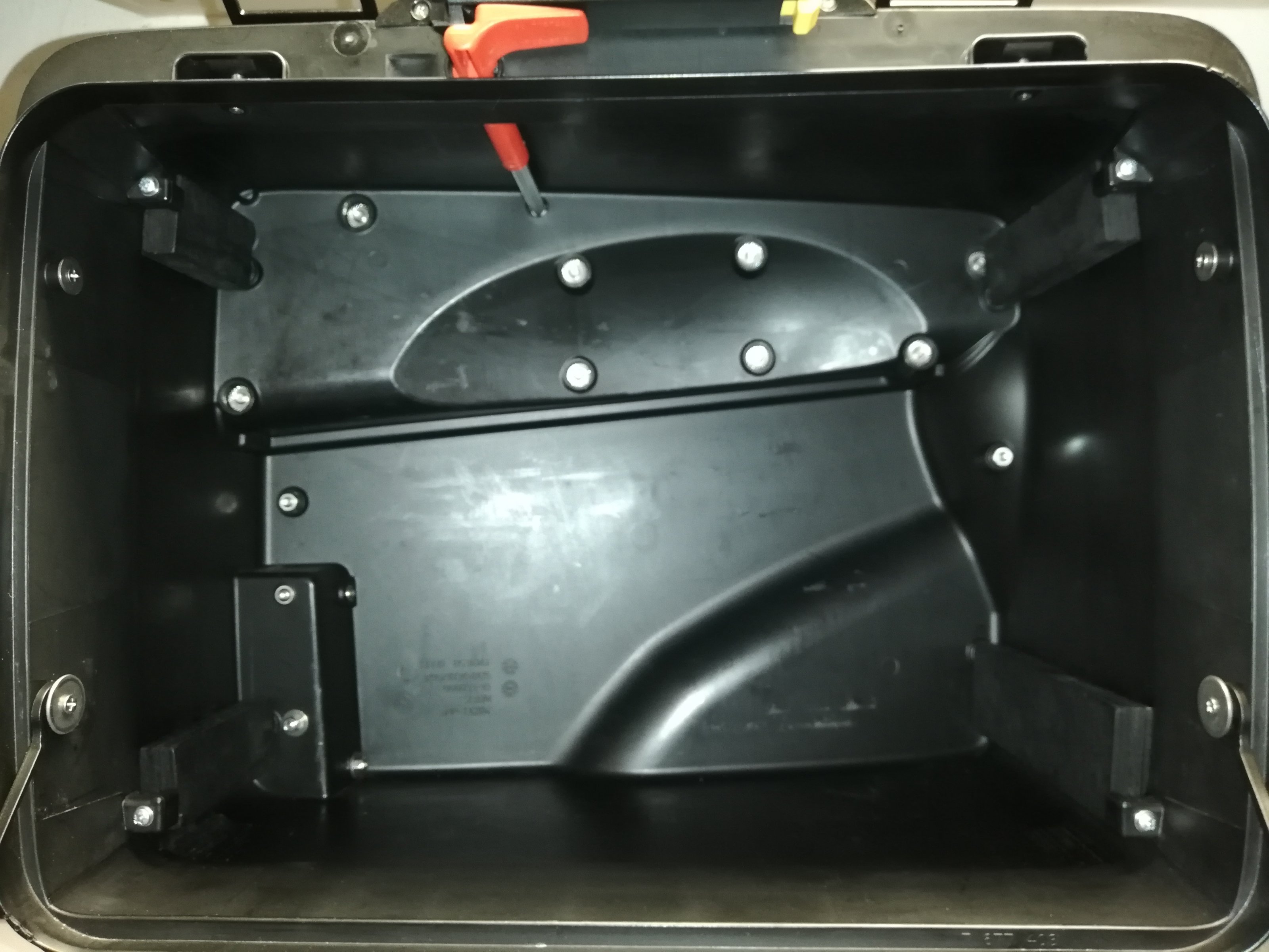

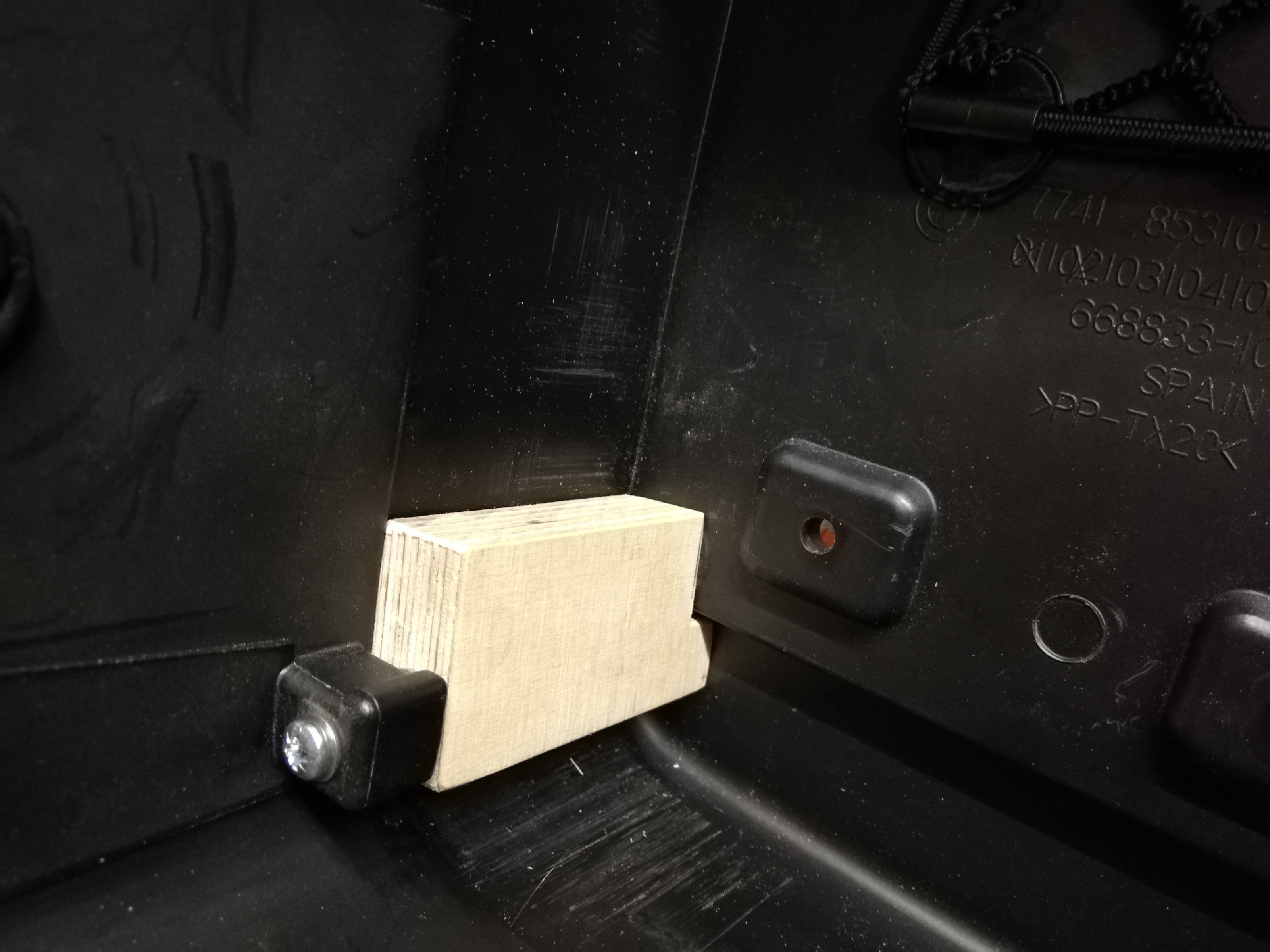

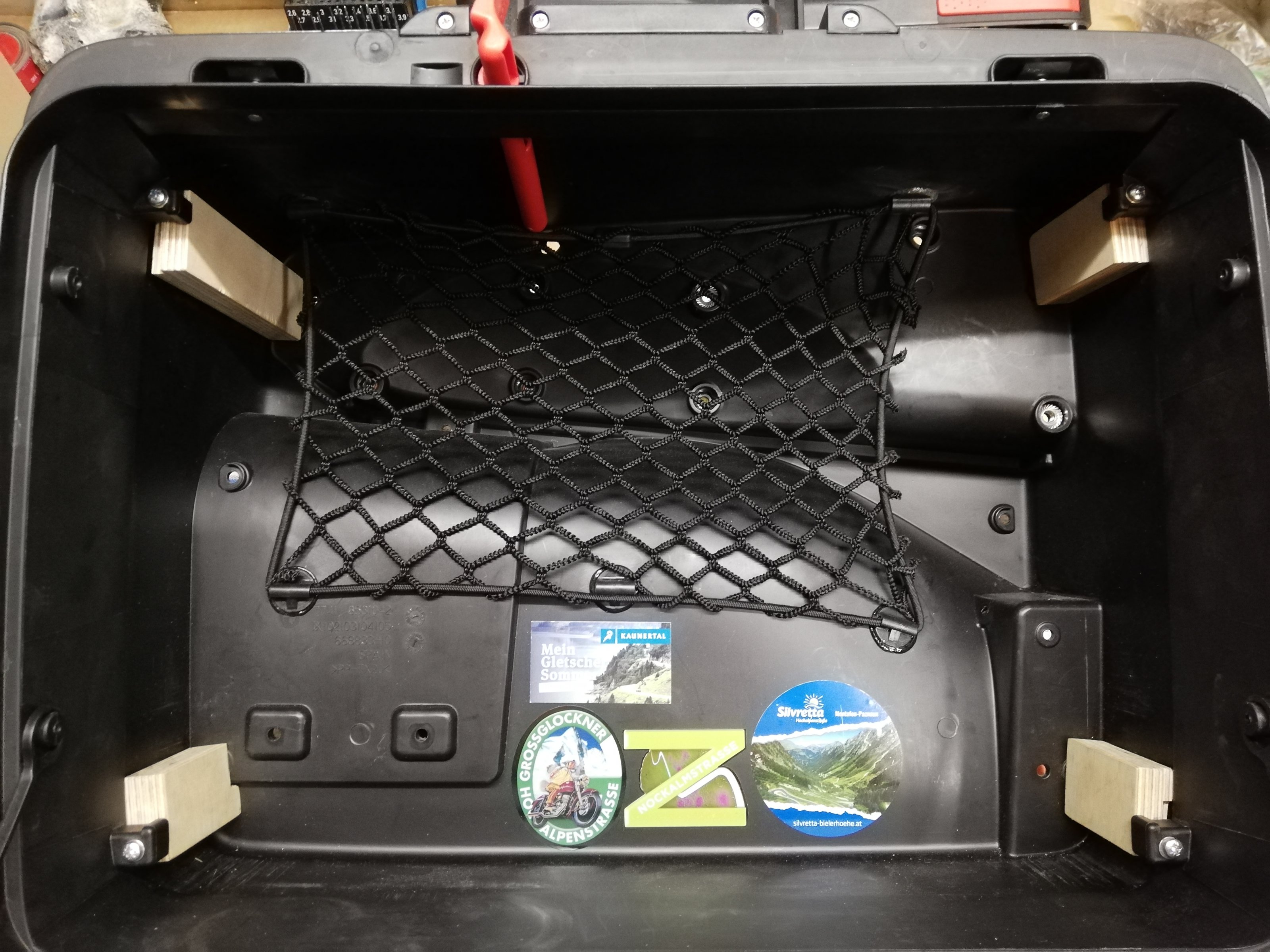

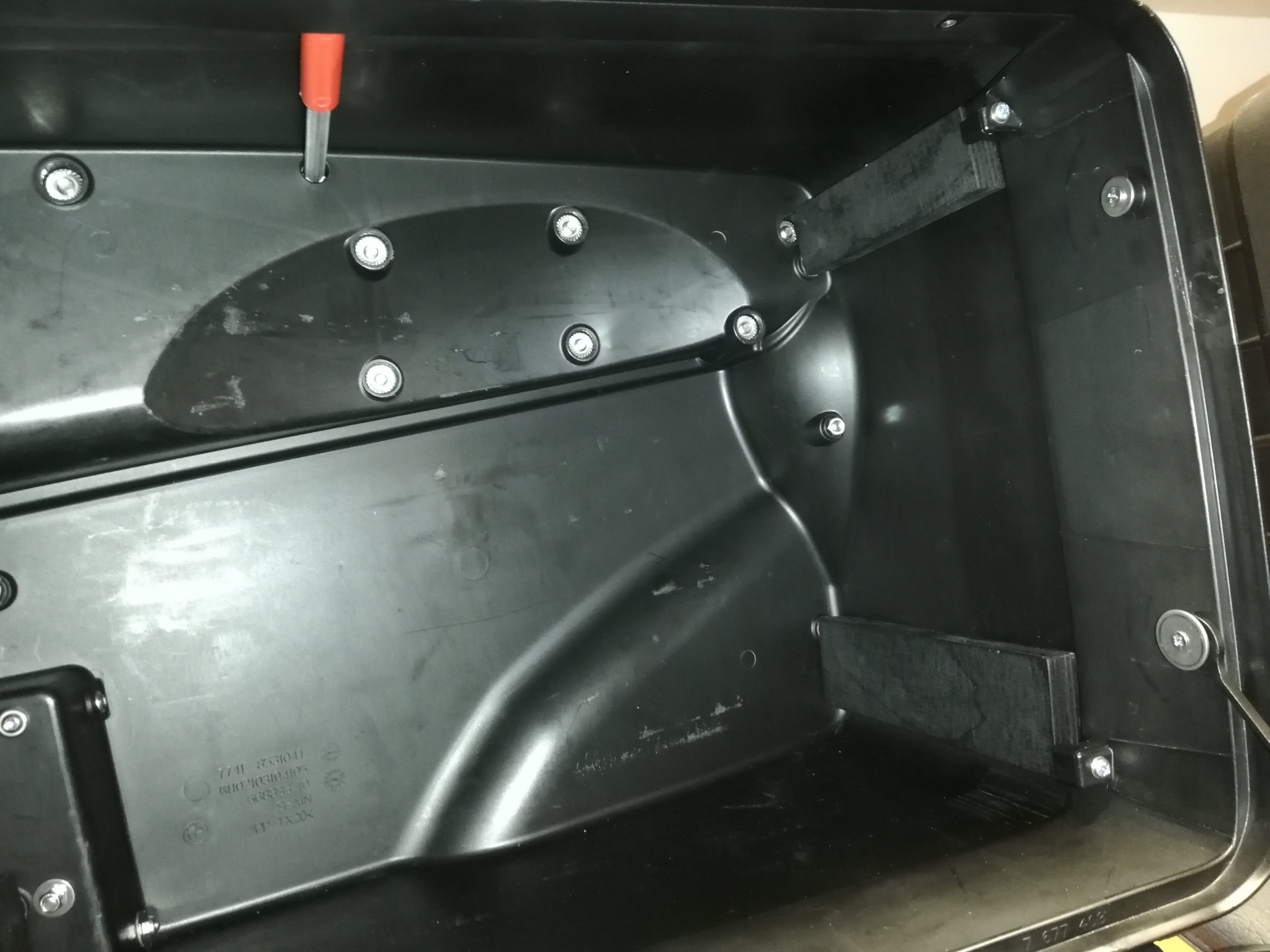

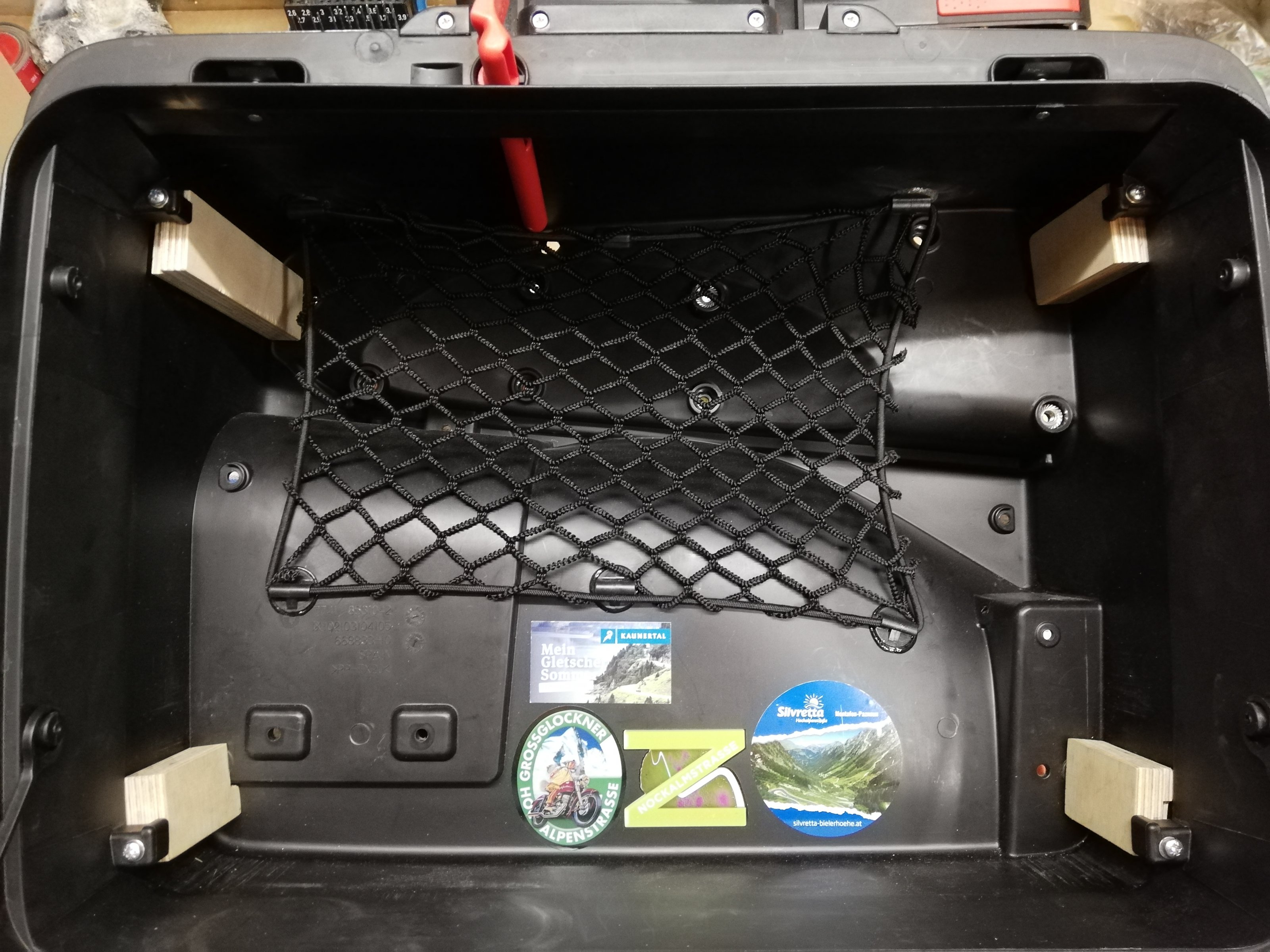

Guten Abend, so hier mal meine Lösung zum Umbau. Verstellmechanismus raus und Koffer auf dauer groß.
Rückbau ist zu jeder Zeit möglich. Einzige Änderung sind vier Löcher a 4 mm in den Kunststoffanschlägen.

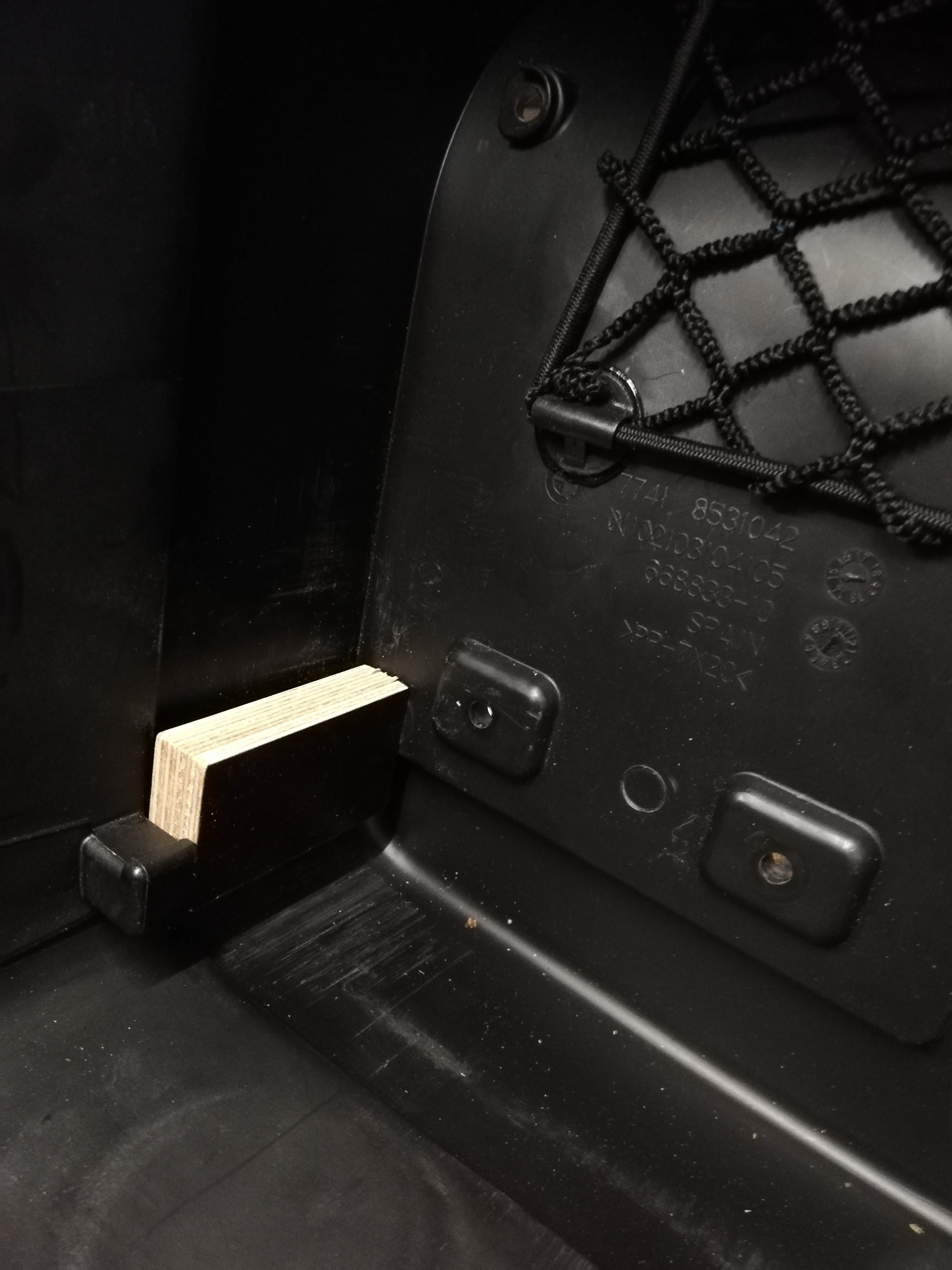

Verwendet habe ich eine 18 mm starke Birken Multiplex in 35 mm Streifenbreite entsprechend pro Auflagepunkt auf länge eingepasst.
Thomas1150GS
Thomas1150GS
05.07.2011
511

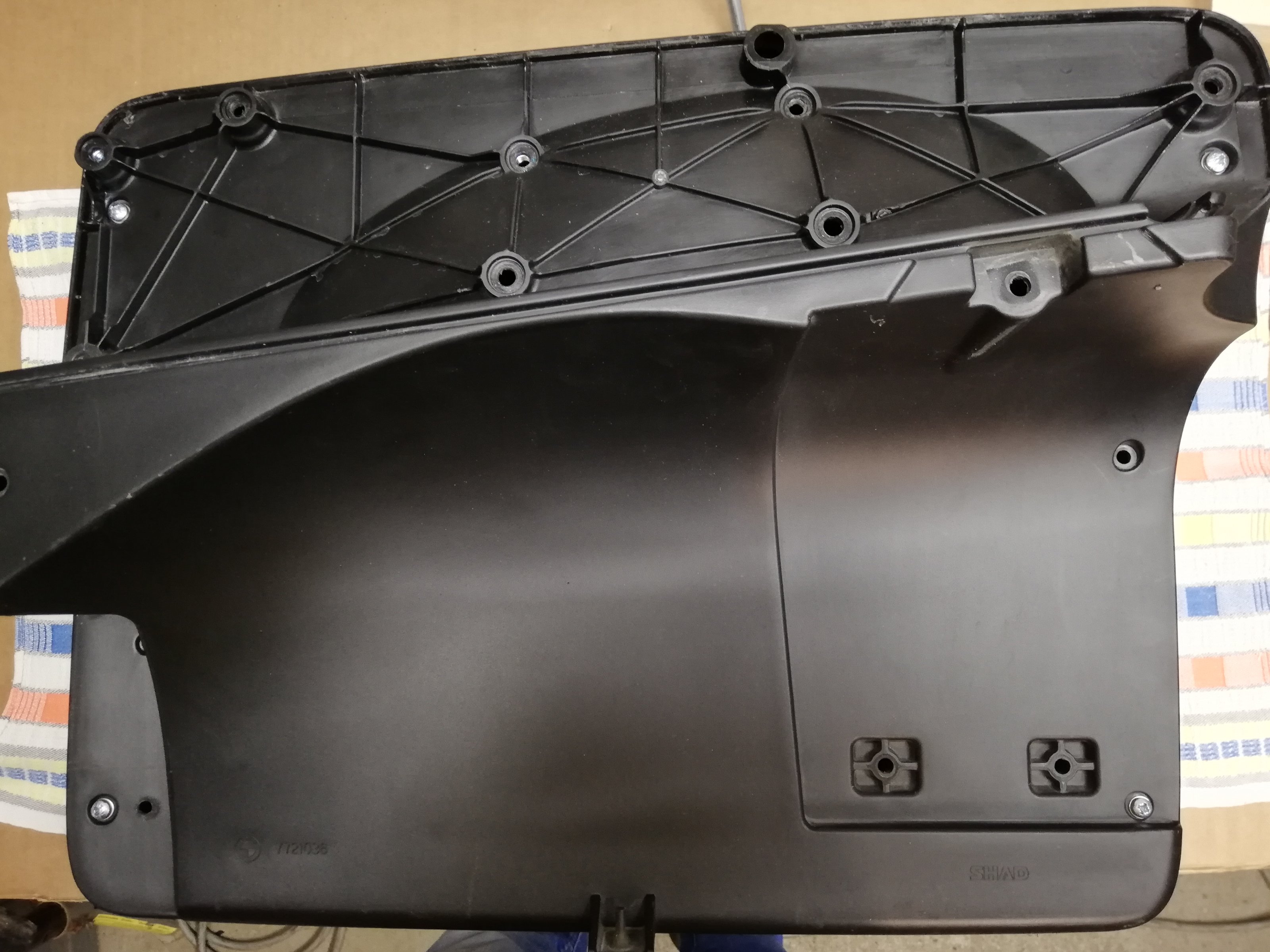

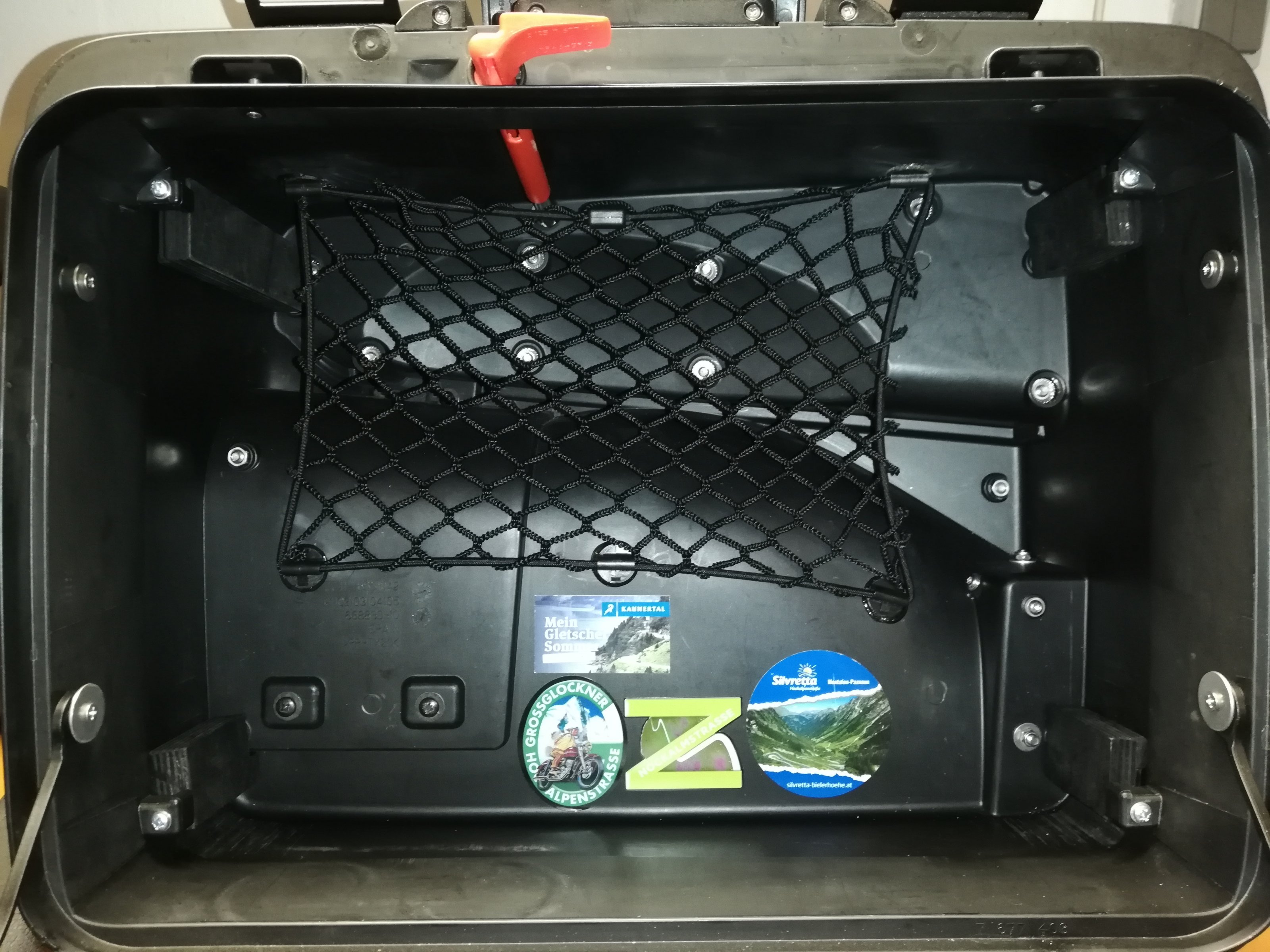

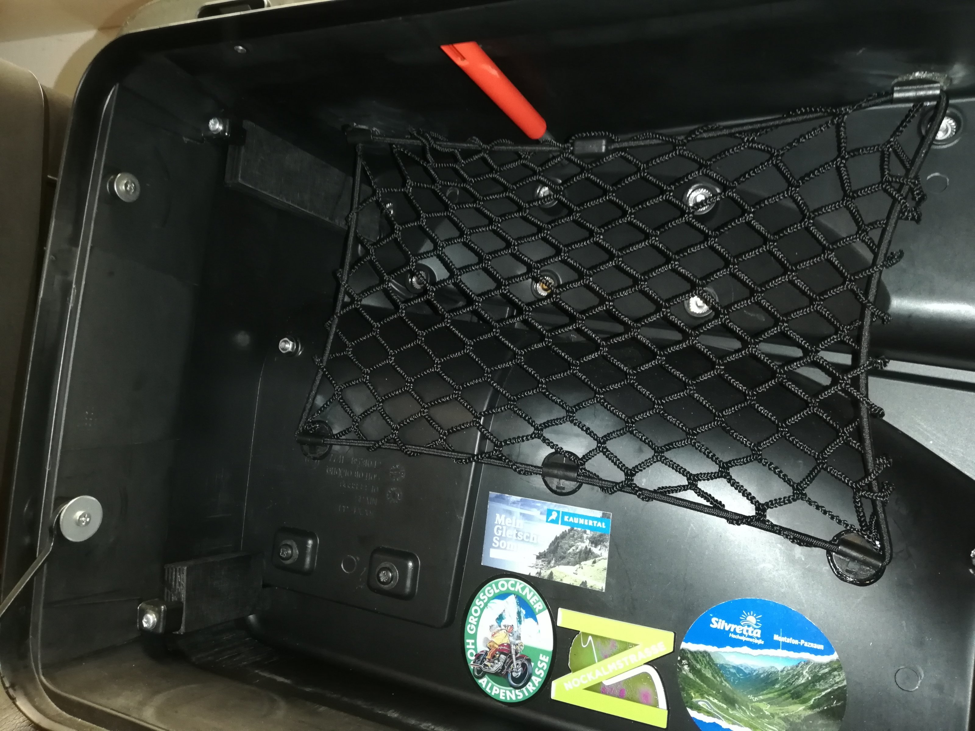

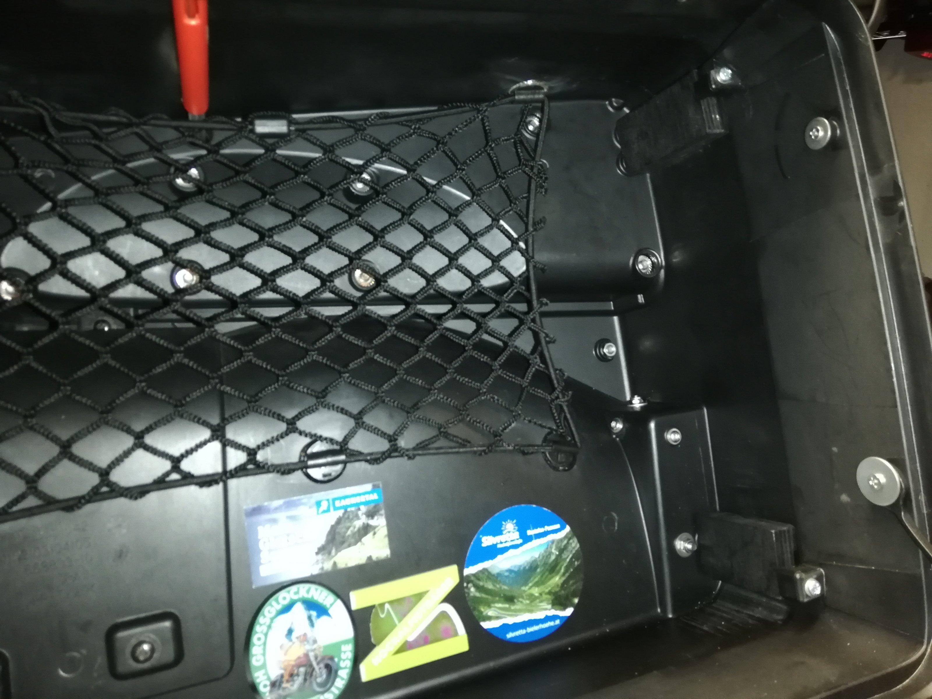

Hallo zusammen,

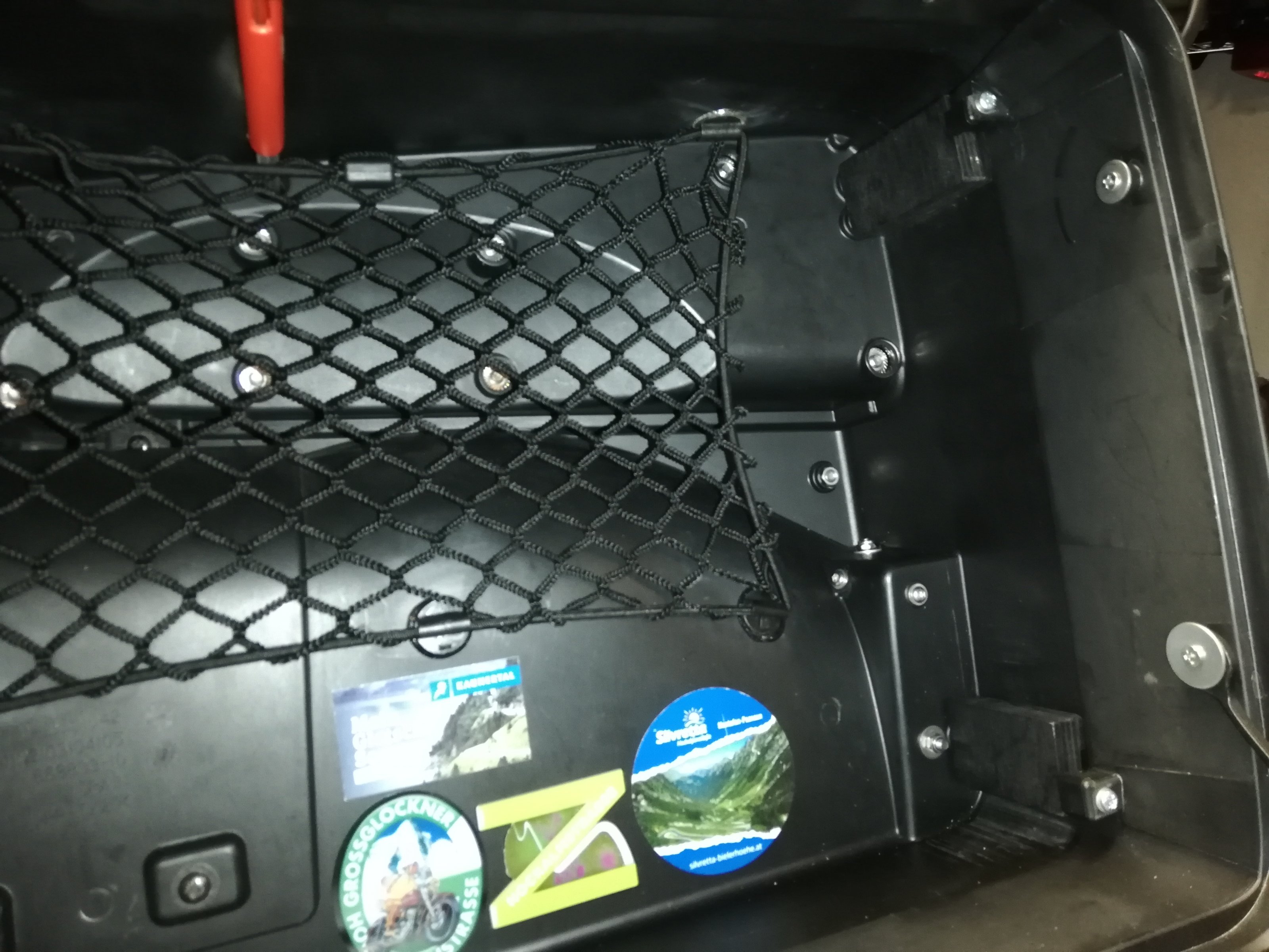

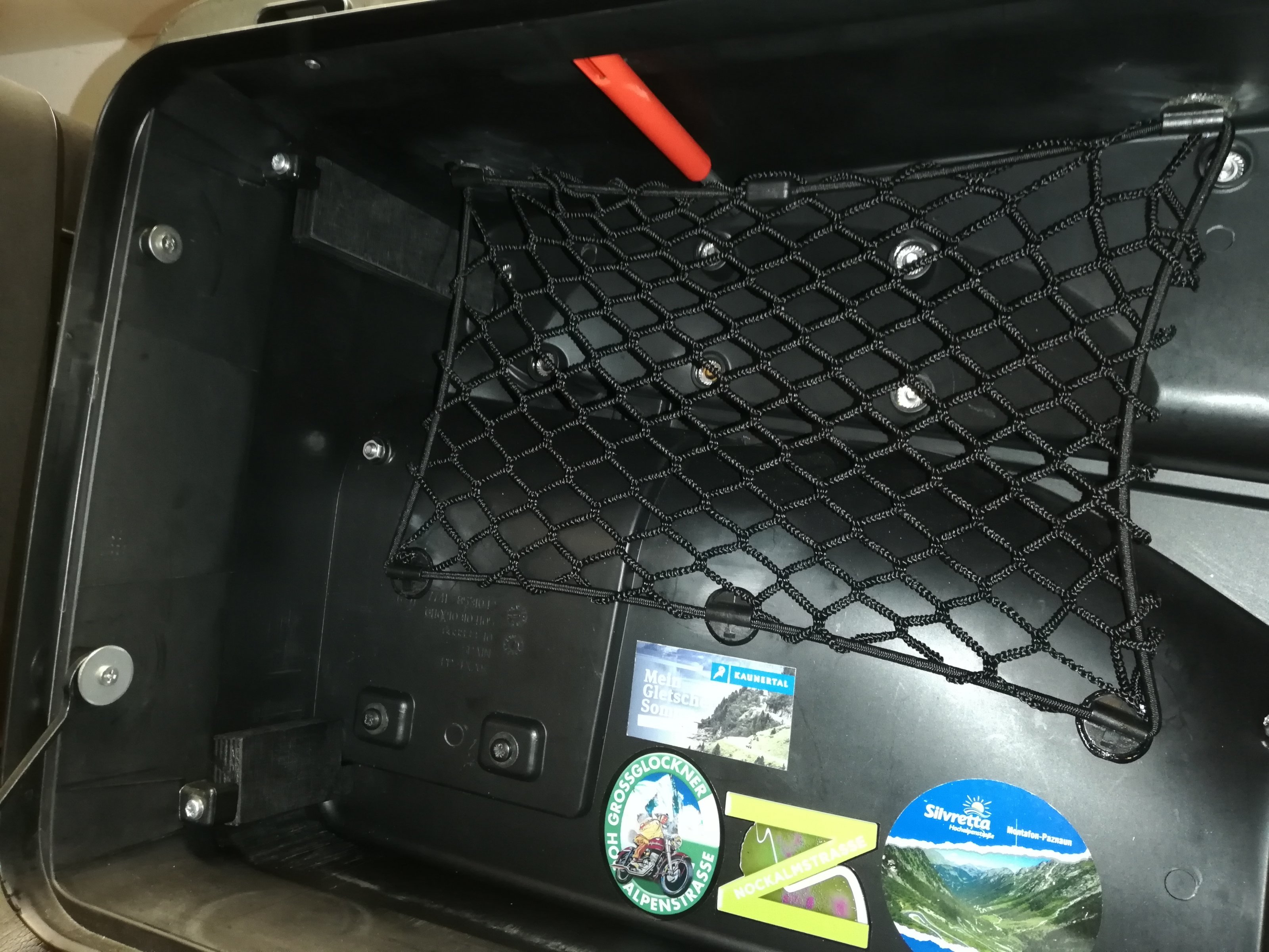

abschließend mein kurzer Bericht zur Verbesserung meiner Vario Koffer. Ging doch schneller und einfacher als gedacht.
Zunächst habe ich den Verstellmechanismus ausgebaut und die Koffer gesäubert. Anschließend kam mir die Idee mit den Distanzhölzern aus 18 mm Birken Muliplex, die ich jeweils an vier Auflagepunkten genau eingepasst und verschraubt habe. Einzige Änderung an den Koffern sind je 4 Löcher a 4mm, die in den Anschlägen gebohrt wurden.
Selbstverständlich habe ich die Distanzhölzer der Optik wegen schwarz gesprüht.
Getzt dem Fall, ist alles wieder Rückbaubar. Hier ein paar Bilder zum Umbau.

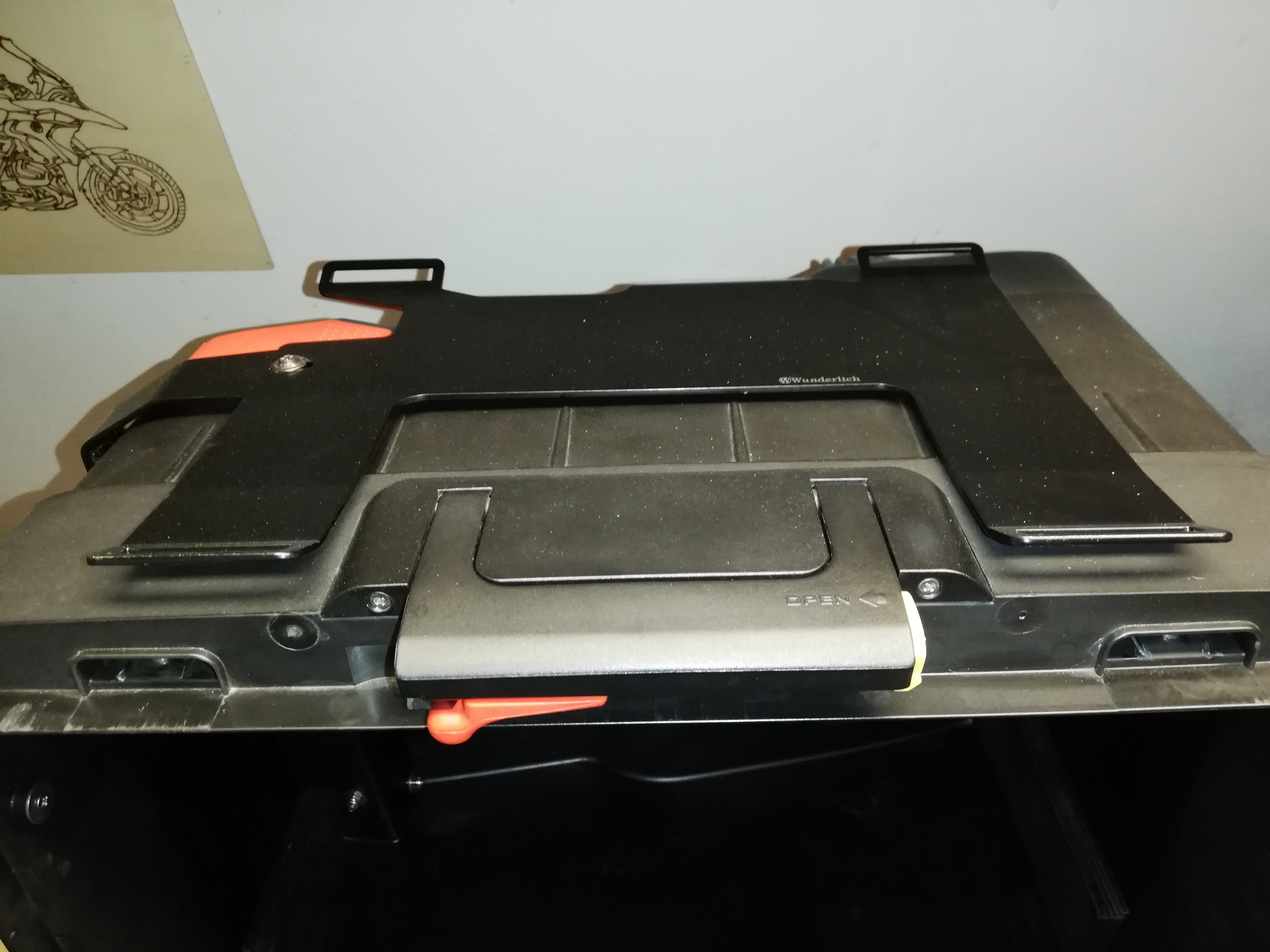

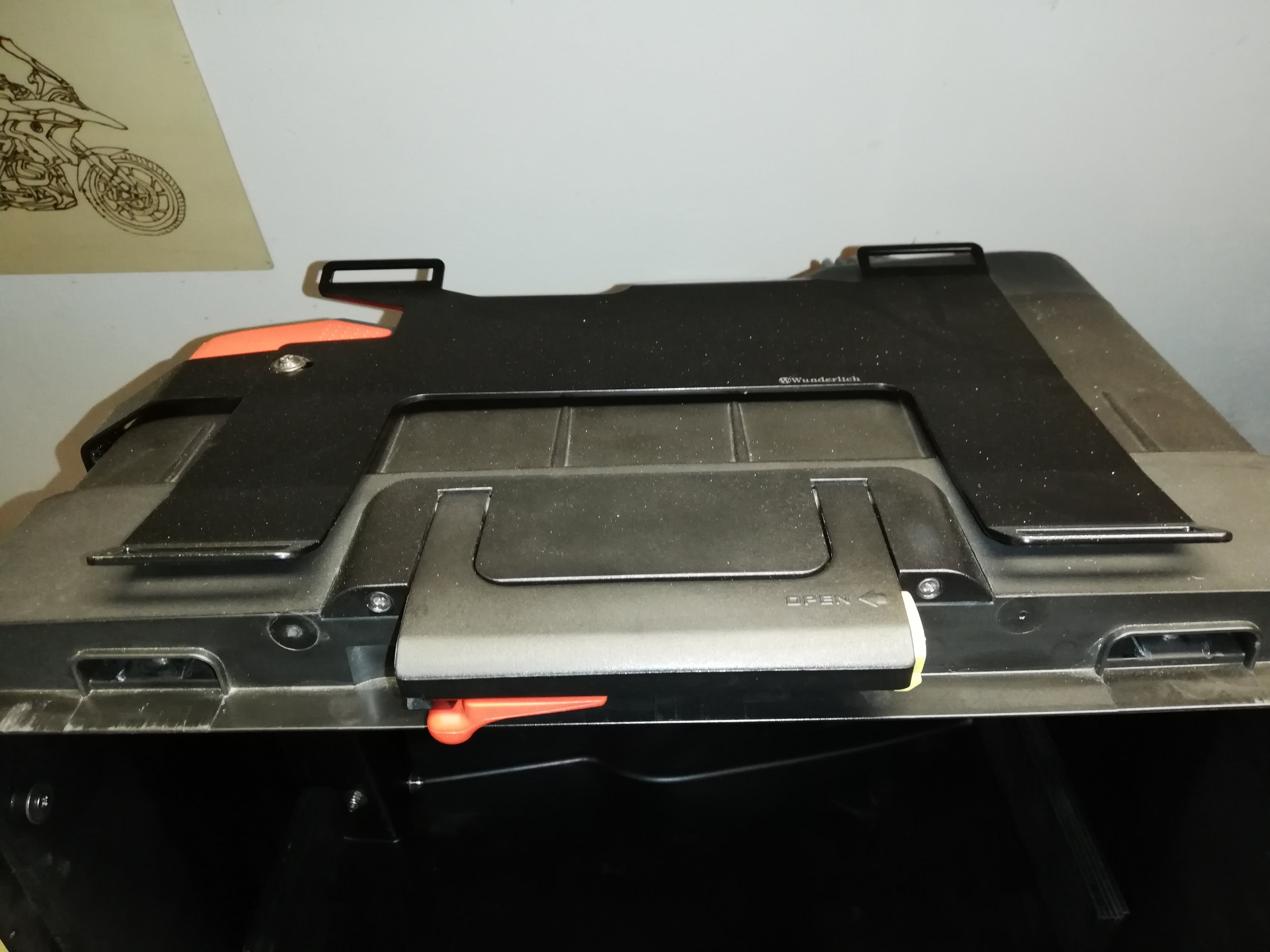

Weitere Optimierung ist ein mit speziellen 2k Kleber eingeklebtes Netz für die Auspuffmulde, sowie Netze von Wunderlich für die Kofferdeckel.
Zusätzlich habe ich in der Bucht noch die Zusatz Gepäckträger von Wunderlich geschossen und montiert.
Vorteil zusammengefasst :
  • mehr Platz im Inneren
  • kein störender Bügel und Mechanik
  • Gewicht, gleicht sich mit Zusatzträger in etwa aus
Mehr kann man denk ich aus den doch eigentlich ganz guten Varios nicht raus holen.
Beste Grüße
Thomas

Guten Morgen Brauny,
besten Dank für deine Rückmeldung und damit verbundener Kretik. Dazu muss ich zu meinem Nutzen der Koffer vielleicht noch etwas hinzufügen.
Die Idee zum Umbau ist damit gewachsen, weil ich überlegt habe auf Alu Koffer umzurüsten. Jedoch war mir der Preis dafür zu hoch und zweiter großer Nachteil ist, dass man ständig die Träger am Bike hat.
Ich nutze die Seitenkoffer inzwischen ausschließlich auf größern Touren 1 bis zweimal im Jahr. Wenn ich sie nicht brauche kommen sie ab in den Keller.
Für den alltäglichen Gebrauch der GS habe ich seit diesem Jahr das Vario Topcase in dem die Verstellung für mich persönlich absolut praktisch ist.
Weg zur Arbeit, Einkauf, Tagestour, Wochenendtour für mich völlig ausreichend.
Zurück zu den Seitenvarios ist für mich damit der Verstellmechanismus nur störend und platzraubend.
Gruß Thomas

Sehr gern, dafür dient ja der Austausch hier im Forum. Solltest du Kleben wollen wie ich, unbedingt auf den richtigen Klebstoff achten. Das Koffer Gehäuse ist aus Polypropylen. Habe dafür von einem Bekannten der als Handelsvertreter Autowerkstätten beliefert einen speziellen 2 Komponenten Kleber bekommen.
Das Netz habe ich bei Amazon bestellt. 18 X 30 cm
