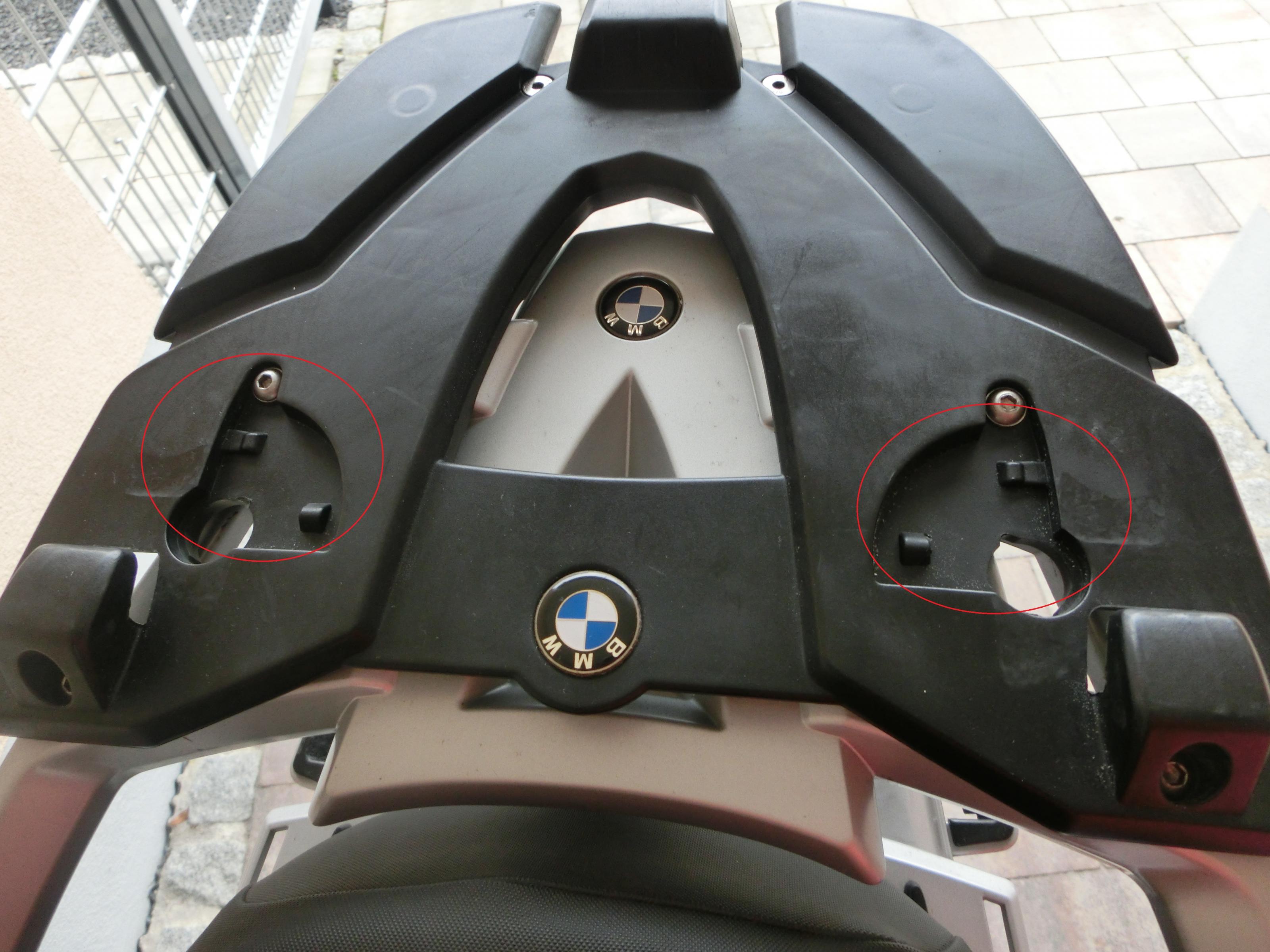

Habe heute bei meiner 1200 GS die Halterplatte des Variotopcase montiert und als ich dann das Topcase daraufgesetzt habe ist mir auf gefallen, das Ding wackelt in der Halterung einwenig.
Gibt es da irgenwelche Einsätze aus Gummi für die aussparungen in der Platte ( Rote Kreiße):confused::confused:

hier gibt es m.W. nichts. Allerdings kann bei älteren TCs eine "Endurosicherung" nachgerüstet werden, sodaß das Topcase insgesamt bessers fixiert ist und dadurch nicht/mehr wackelt. Hatte das Topcase der ersten Generation (2005) an meiner TÜ nachgerüstet.

Habe es mal mit Dicht und Dämmband von 3M versucht,von unten ans Case und im Bereich des Bügels gepappt und schon ist mit dem Gewackel ruhe. :tongue:. War umsonnst, hatte ich noch in der Werkstatt rumliegen

die von dir beschriebnen Aussparungen werden benutzt wenn das Topcase
anstatt des Soziussitzes montiert wird (Ja das geht),da kommen zusätzliche Verriegelungshaken rein.
Es gibt dafür extra einen Montagesatz von BMW.
