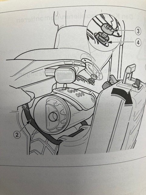

Wenn es über den Pilz nicht einstellbar ist bleibt nur wie weiter oben beschrieben ein Nachbiegen des Trägers oder eben der Versuch mit dem Gartenschlauch.
Die Distanzstücke wirst Du wahrscheinlich nicht auftreiben können.

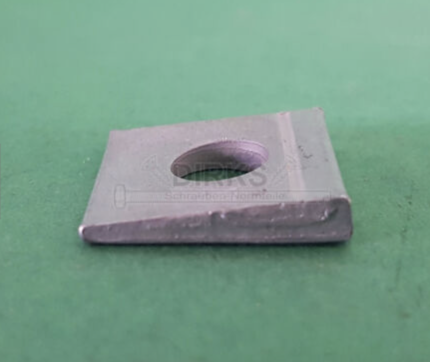

meint ihr so Keilscheiben könnten auch gehen?
Ich weiß ja leider nicht wie die originalen aussahen.

Wenn das Loch 8mm (oder warens 10mm?) hat, dann geht das.
Probiers aus.
