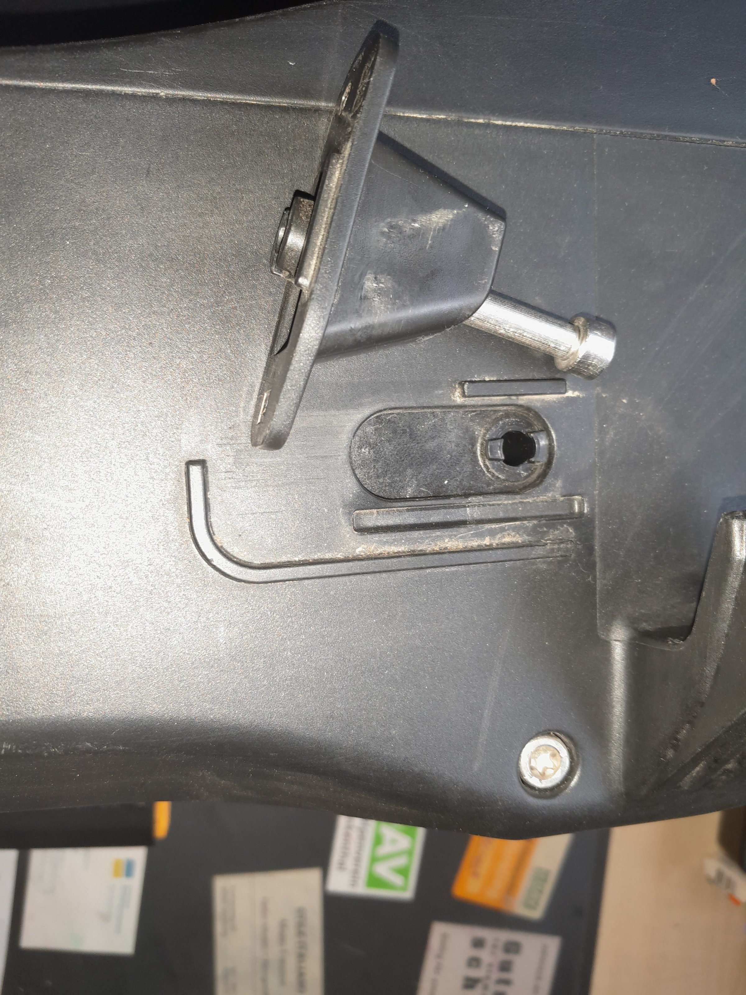

ich möchte die Variokoffer für die Original-Halterung an meiner GS einstellen. Dabei muss an der Rückseite die Anschläge verschoben werden, sodass kein Spiel mehr ist.
Wer kann mir erklären, wo der Trick bei der Sache ist? ich bekomme sie nicht verschoben.

für welches Motorrad sind denn die Koffer? Wenn ich das Bild anschaue so dürften sie nicht für die R1200GSLC sein oder das Bild täuscht irgendwie :schulterzucken:

doch für ne 1200er GS LC aus 2016. grundsätzlich passen die Koffer in die Halterung, nur die Anschläge müssen verschoben werden.

Bei den LCs Variokoffers gibt es diese Pilzaufnahme nicht. Die werden nur eingehängt und mit den Schiebern verriegelt.
Meine für die 1250er haben allerdings etwas gewackelt, hatten also etwas Spiel, nach dem Verriegeln.
Ich hab da dann wo Luft war, einen Streifen Hartgummi 1mm dick zurechtgeschnitten und aufgeklebt.
Einstellen kann ma da ansonsten nix, m.W.
