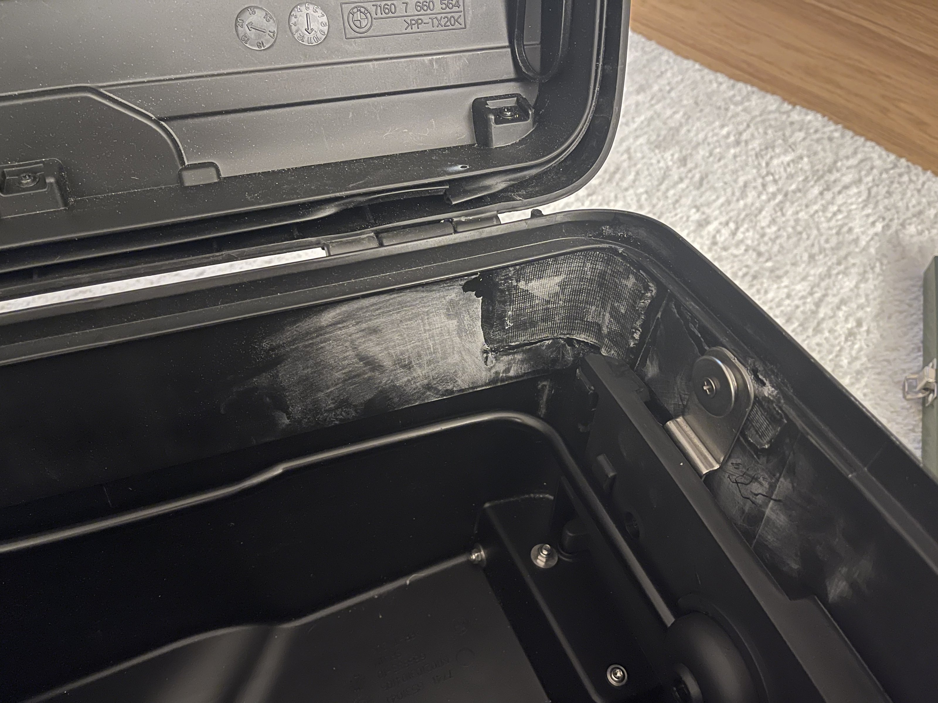

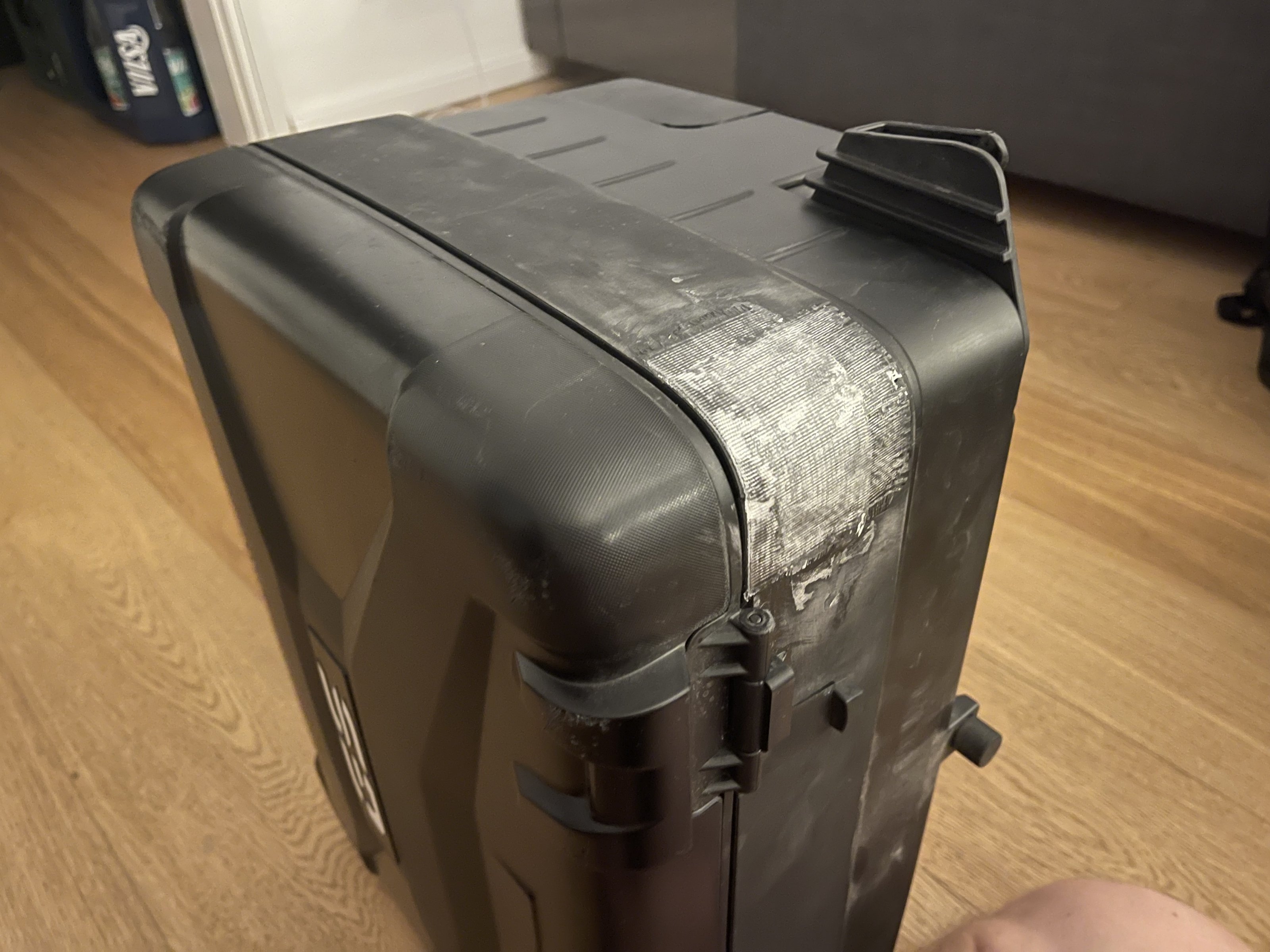

Hier mal zwei Fotos von den geklebten Variokoffern meiner Freundin. Leider litten die Koffern infolge von zwei umfallern etwas. Risse in den Schalen eine rausgerissene Halterung, übergesprungener Verstellmechanismus auf einer Seite.
Hab die Koffer komplett zerlegt und stellenweise etwas abgeschliffen und mit Glasfasermatte und Sekundenkleber geklebt, wieder abgeschliffen und nochmal dünnflüssigen Kleber drauf. Die Verstellung funktioniert auch wieder.
meine Reparatur macht einen stabilen Eindruck aber die Zeit wird es zeigen.
immerhin weiß ich jetzt generell wie die Dinger funktionieren falls es darum geht später Evtl teile zu tauschen
vielleicht hilft die Info ja dem einen oder anderen.

. Sicher, Epoxi und Matte wäre auch gut gewesen, aber so ist doch auch OK. Ich hätte die Risse mit "Schweißnaht aus der Flasche" geklebt und dann die Stelle noch mit Epoxyd-Harz und Glasfaser verstärkt. Farblich lässt sich das immer noch anpassen.
