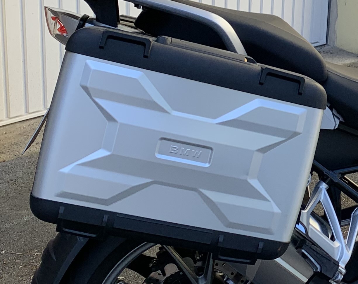

ich möchte gerne die silberfarbenen Metallplatten der Variokoffer im Trophy-Design lackieren lassen. Es war kein Problem, die Metallplatten freizulegen, aber ich bekomme sie nicht ab.
Kann es ein, dass diese dünnen Platten zusätzlich noch (zumindest in der Mitte) geklebt sind?
Wäre für entsprechende Hinweise sehr dankbar.

Ja, die Alu Blende ist verklebt.

Mit nem kleinen Cutter oder Spachtel vorsichtig drunter und die Klebewurst durchtrennen. Geht ganz easy.......
Hab ich auch so gemacht und die Blenden dann in Blackstorm Metallic lackieren lassen.
Anschliessend mit Scheibenkleber wieder dran geklebt :Augenzwinkern_2:

ich habe die Aludeckel bei meinen Koffern nicht runter bekommen. Selbst mit Fön nicht. Also runter gegangen wären sie schon .... danach aber nicht mehr brauchbar da total verbogen!

Der war mittig so als Kreis und an den Seiten paar Kleckse, also nicht vollflächig. ( war bei beiden Koffern und TC ähnlich )
Sonst wäre ich mit nix dazwischen gekommen.
Wärme bringt bei dem Kleber nix, sah auch wie Scheibenkleber aus.
Also bei mir ist dabei nix verbogen oder so, alles wieder wie vorher.
