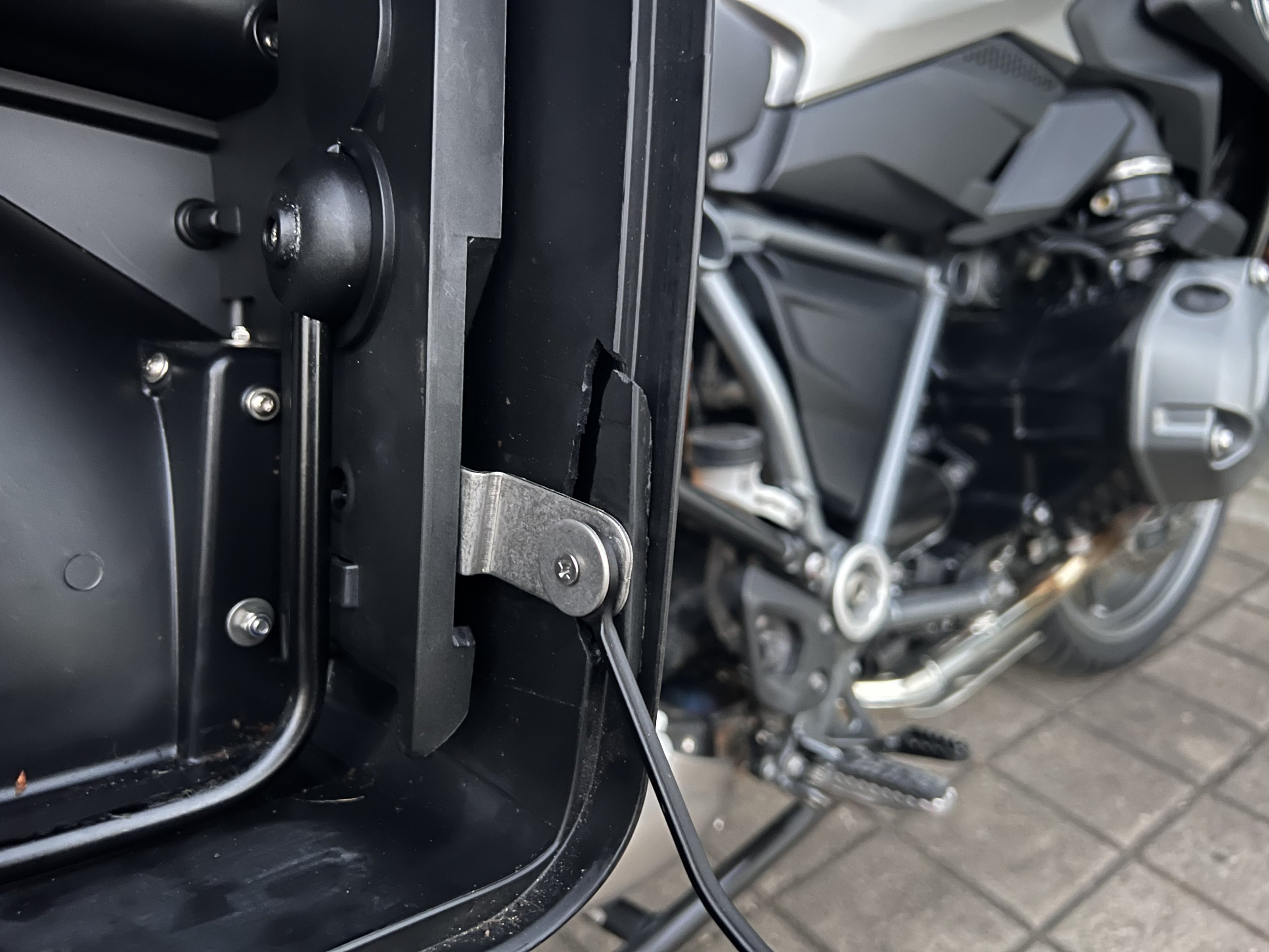

ich habe mir eine gebrauchte BMW R1200GS Baujahr 2018 gekauft.
Der Vorbesitzer hat die Maschine umfallen lassen.
Der Verstellrahmen außen über den Koffer ist innen am Scharnier
gebrochen.
Kann mir jemand Tipps geben wie ich das reparieren könnte ?
Gibts dafür gute Kleber ?
Oder wäre es doch besser den Verstellrahmen zu tauschen ?
Hab dazu aber leider auch noch keine Anleitung gefunden.

die gebrochene Stelle wird beim Verstellen der Varios schon stark beansprucht. Ich würde den Verstellrahmen tauschen. Habe das für meine Bekannten schon häufig gemacht. Das erste Mal gestaltet sich etwas langwierig. Ein brauchbares Youtubevideo habe ich damals leider nicht gefunden.
Kannst gerne per PN Kontakt mit mir aufnehmen. Dann kann ich dir die Montage/Demontage am Telefon erklären.

Danke an MarcusM. Hab den Variorahmen getauscht. Funktioniert wieder einwandfrei.
