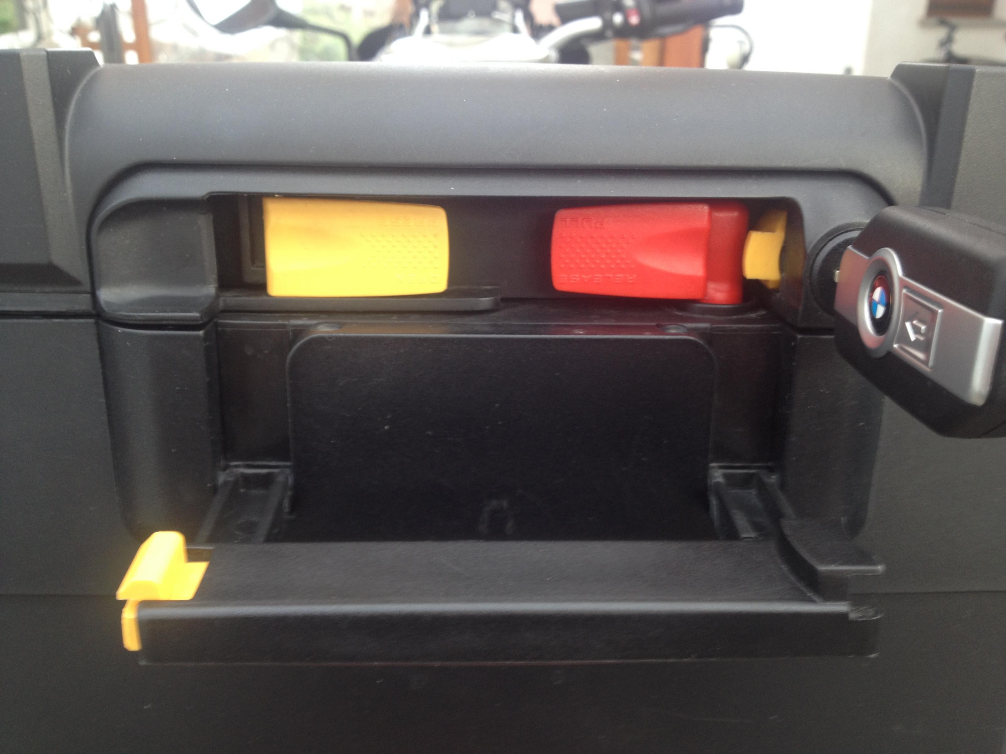

ich habe folgendes Problem mein TC wurde auf meine neue LC umcodiert. Entweder ist jetzt aber mein neuer
Schlüssel breiter oder das Schließzylinder ist falsch zusammengebaut.
Wenn der Schlüssel steckt und das Kofferschloss offen ist, kann ich den Griff nicht aufmachen, da dieser nicht am
Schlüssel vorbeikommt. Wenn ich den Koffer abschließe steckt der Schlüssel so, dass theoretisch der Griff aufgehen könnte, wenn der Koffer offen wäre.

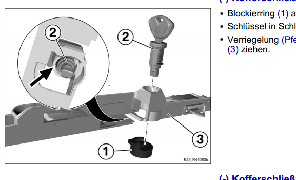

Kann man das hinterste Teil vom Schließzylinder, dass den Blockierring dreht um 90 Grad verändern , damit
der Schlüssel so im Schloss steckt, dass bei geöffnetem Koffer auch der Griff aufgeht ?

Das ist seltsam.
Auf deinen Bildern und auch hier kann man sehen, dass der Schlitz von dem Blockierring natürlich in gleicher Richtung mit der Nase am Zylinder stehen muss und dies auch die Richtung des Schlüsselschlitzes auf der gegenüberliegenden Seite ist.
Und die Position des Blockierringes ist nunmal vorgegeben.
Insofern kann man sich irgendwie nicht vorstellen, warum jetzt "Koffer-offen" bei waagerechter Stellung ist.
Hast du etwa einen Zylinder, wo Schlüsselschlitz und Nase im 90°-Winkel zueinander stehen?

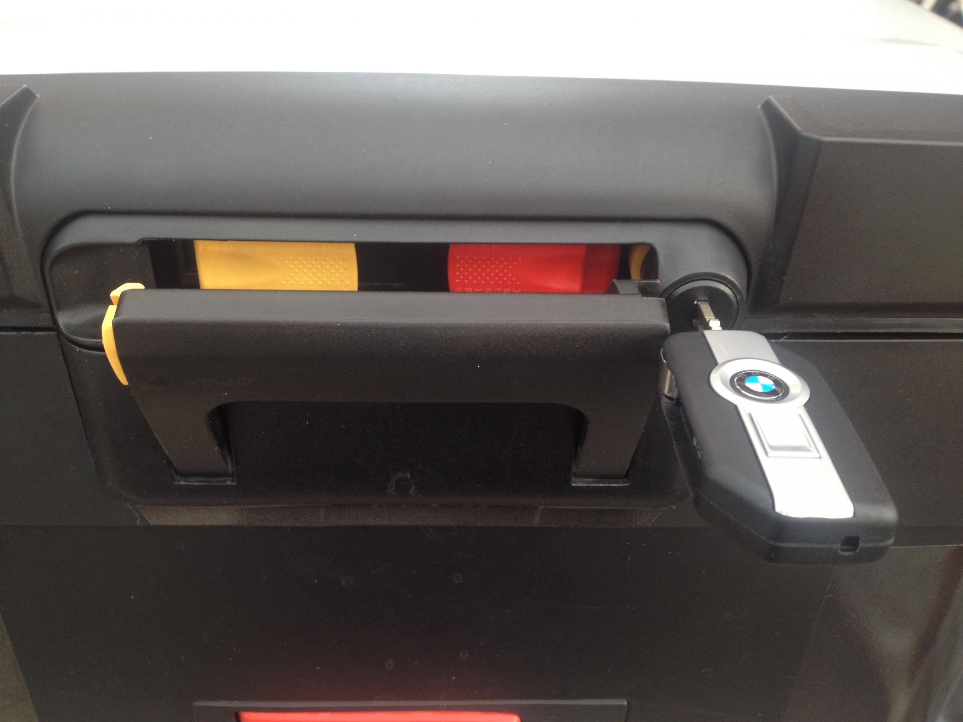

Schau - ich hab mal Bilder gemacht.
Auf den ersten beiden Bildern ist der Koffer offen - auf dem 3 Bild ist er abgeschlossen

oder gibt es vielleicht 2 unterschiedliche Blockierringe ?

Ich glaube, das Problem ist der Schlüssel.
Der Bart ist jetzt quer zu seinem Gehäuse und nicht parallel, wie vermutlich vorher.
So wie hier.

Aber ist der Bart bei einem Klappschlüssel nicht immer gleich- ich hatte vorher eine LC aus 2013 auch mit einem Klappschlüssel?

Richtig aber das ist unpraktisch und es war vorher nicht so - daher würde ich es gerne wieder ändern

...nur den Schlüssel aus dem Schloss nehmen...
Wäre eine Lösung.
Aber es gibt Situationen, da möchte man etwas in den abgeschlossenen Koffer legen und gleich wieder abschließen.
Da ist das halt einfach lästig.

Und welche Lösung gibt es dann? Kann man den Schlitz im Blockierring ändern oder wird er dann zu instabil wenn quasi
ein Kreuz in dem Blockierring ist ?
