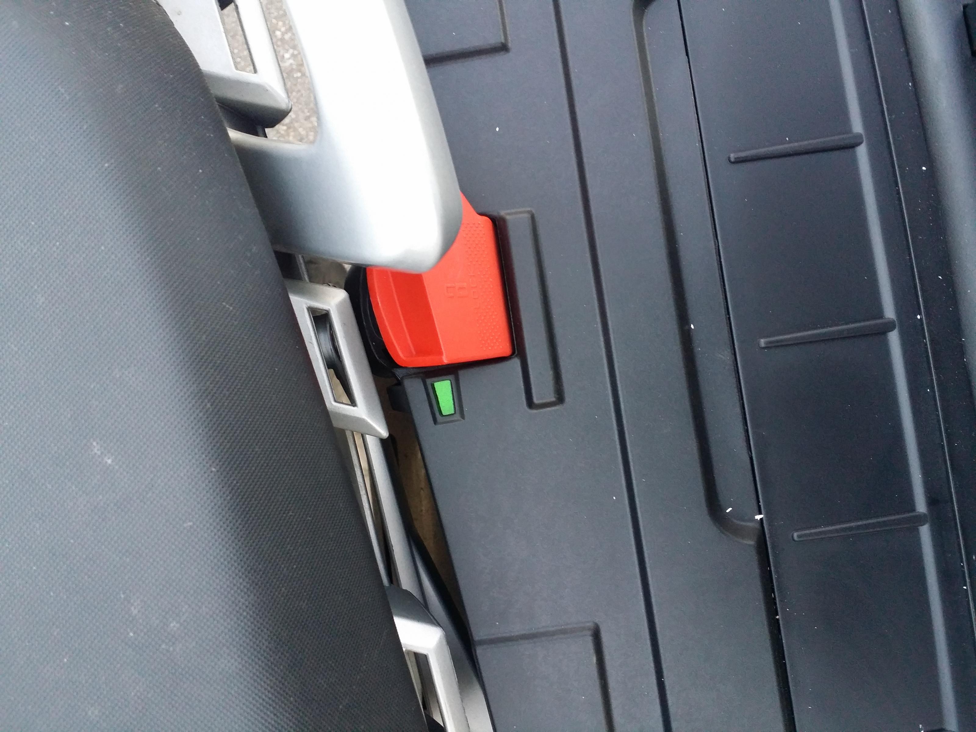

ich habe heute mein Weihnachtsgeschenk in form von einem paar nagelneuer Vario Koffer an meine GS geklemmt.
Halter hatte ich noch rumliegen, diese habe ich montiert.
Die Koffer ließen sich auch recht gut einhängen und ließen sich verriegeln.

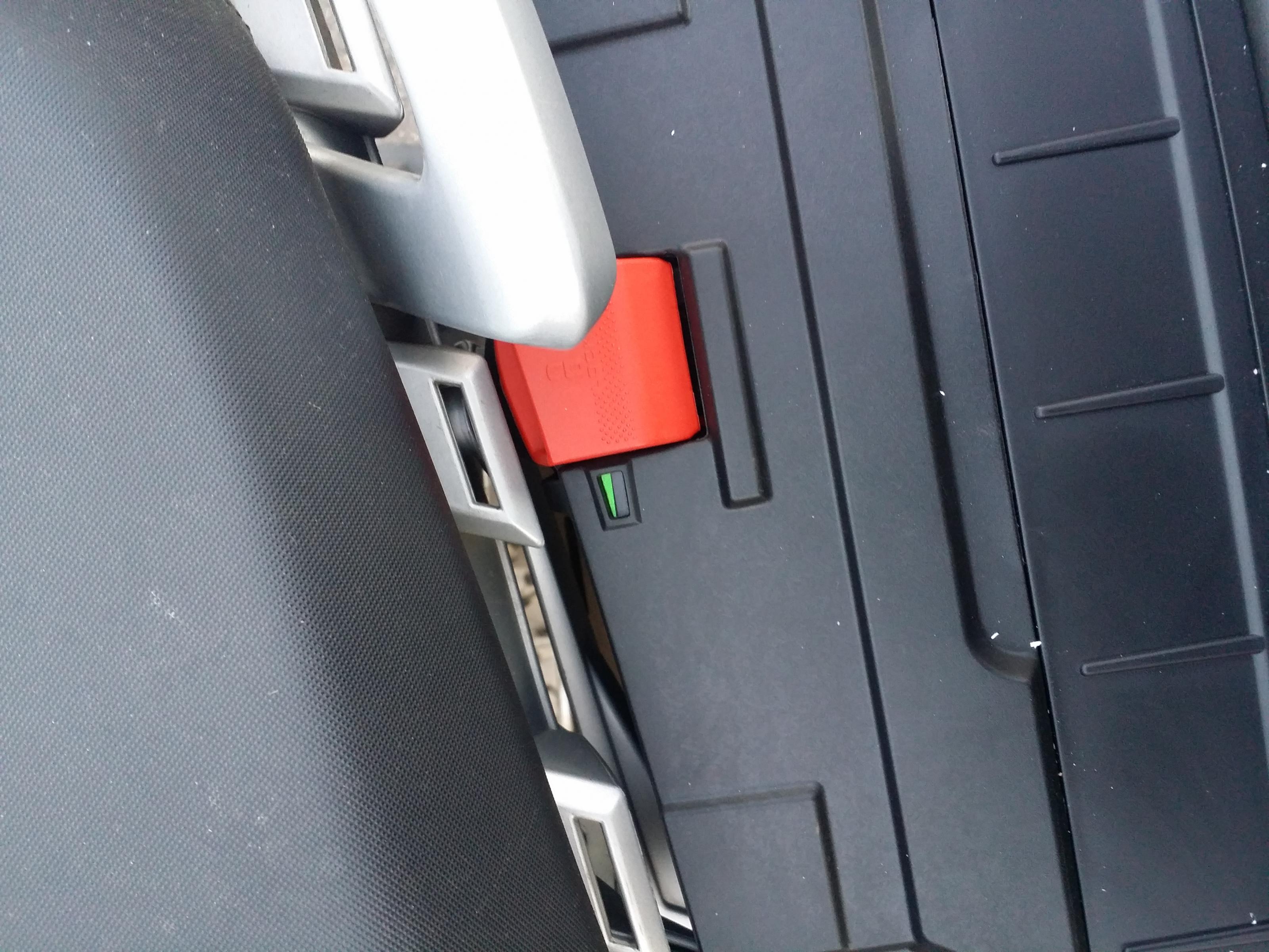

Die Pilzzapfen waren für die linke und rechte Seite gut eingestellt. Die Koffer passen auf den Zapfen und liegen gleichzeitig in den Haken an. Die Verriegelung schnappt auch ein und lässt sich mit dem roten Hebel am Griff arretieren.
Neben der Verriegelung ist ein kleines Schaufenster, welches abhängig von der Stellung der Verriegelung ein 'grün' meldet. Wie man sieht ist immer noch deutlich ein grün zu sehen, wenn die Verrieglung geschlossen ist.
Ist das ein Problem, oder wie sollte es aussehen?

kleinen roten sicherungsHebel unter dem Griff hochklappen +große Rote Klappe (Aufhängung)auf! Kiste anhängen, große rote Klappe schließen und kleine rote sicherungsklappe (Griff) schließen! Fertig! Grünes Feld sichtbar!!!! Demontage umgekehrt!
