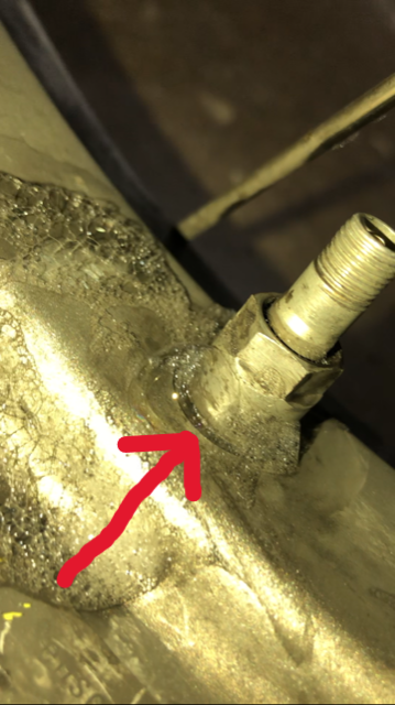

Am 2. Mai starten wir morgens Richtung Türkei. Nachdem ich vor ein paar Tagen meine Reifen aufgezogen hatte, stellte ich heute am Vorderrad einen Druckverlust fest. Das Leck befindet sich zwischen Ventil und Felge (s. Pfeil), Das Foto habe ich auf die Schnelle gemacht, aber man erkennt vielleicht auch die Seifenblase. Mein Moped mit Speichenfelgen ist von 2015 und hat deshalb die älteren RDC-Sensoren. Vermutlich ist nur ein Dichtung defekt. Ist das ein Spezialteil, gibt es die einzeln oder passen auch Dichtungen für Autos (befreundete Kfz-Werkstatt)? Am 1. Mai hat ja nicht so viel geöffnet...

Hallo!
Das passiert bei mir auch öfters nachdem neue Reifen montiert wurden.
Nimm mal einen passenden Maulschlüssel (12er?) und zieh das Ventil gaanz leicht an.
So eine 1/16 Umdrehung
Ich vermute das kommt daher wenn der Sensor beim montieren etwas bewegt wird.

So war es bei mir auch nach dem ich neue Reifen bekam. Vorsichtig nachziehen.

Ggf etwas Silikon Spray oder einen anderen gummipfleger dran.
brunox oder so was.
und dann sachte etwas an der Mutter anziehen.
wenn möglich das Ventil festhalten.

Das mit dem Nachziehen wäre natürlich das Naheliegenste gewesen. In dem Vorbereitungsstress habe ich daran nicht gedacht. Ich habe heute Morgen eine Dichtung vom Autoventil eingesetzt. Die hat zwar nicht die reine Zylinderform wie das Original, sondern einen geringeren Außenumfang in der oberen Hälfte. Aber Innendurchmesser und Gesamthöhe sind identisch. Erstmal kamen keine Bläschen. Ich werde sehen…

Nur kurz das Fazit nach 5.000 km on- und etwas offroad durch Griechenland und die Türkei: Nachdem ich die Mutter etwas mehr als handwarm angezogen hatte, hatte ich keinen Druckverlust. Positiver Nebeneffekt der Aktion: Ich weiß jetzt, dass der Tausch des RDC-Sensors - meine sind ja schon 9 Jahre alt - ganz einfach ist und der "Reparatursatz" für das RDC-Ventil (Mutter, Dichtung, Ventil, Kappe) mit einer UVP von 26,26 € nicht nur unverschämt teuer, sondern für mich auch überflüssig ist.
