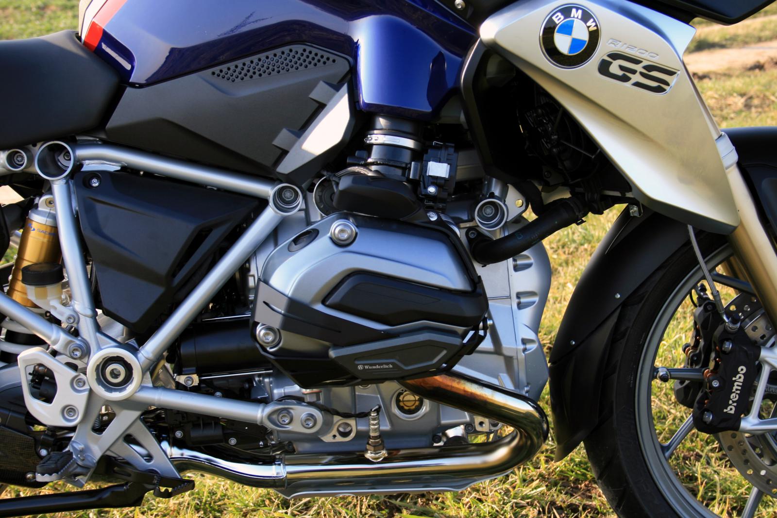

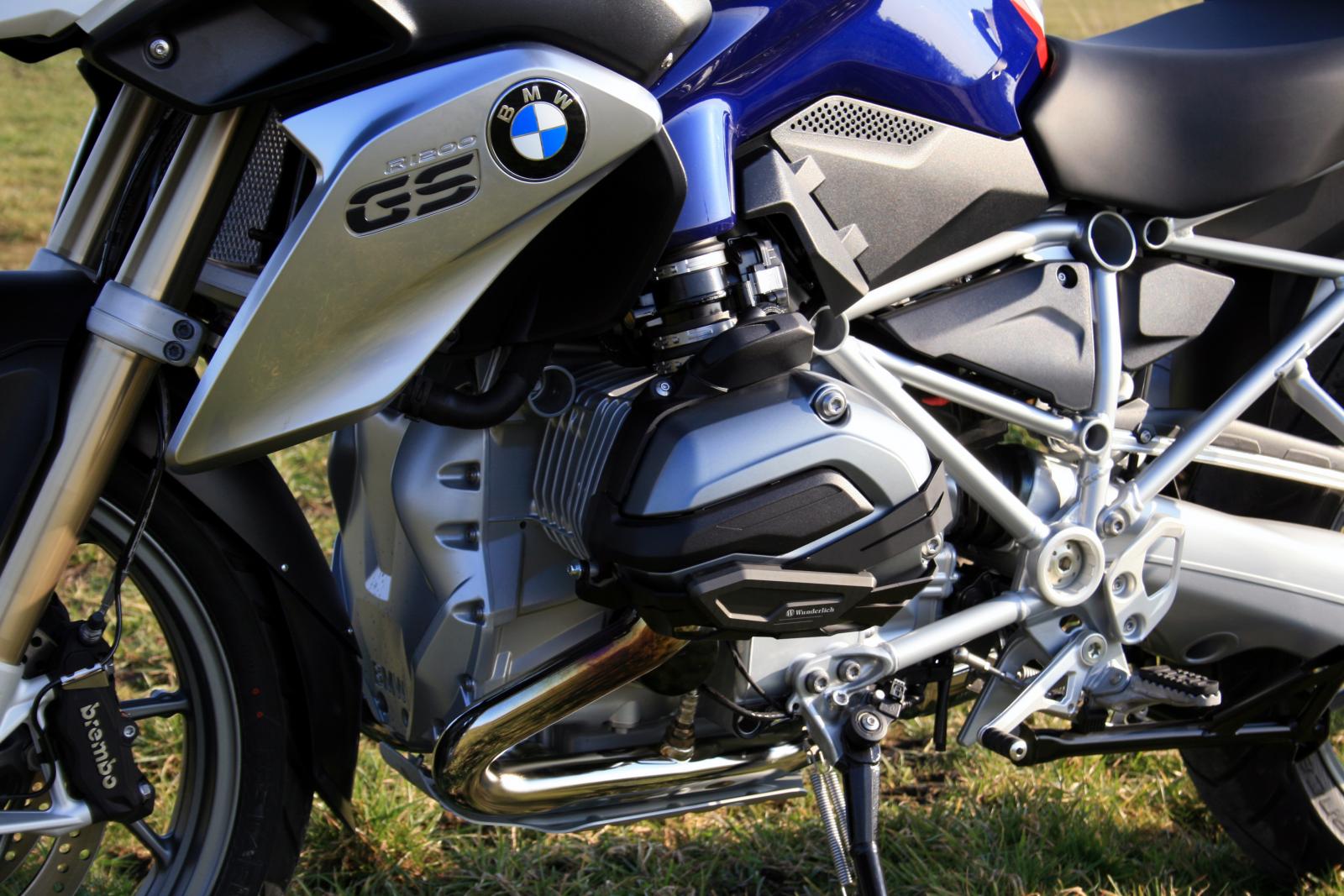

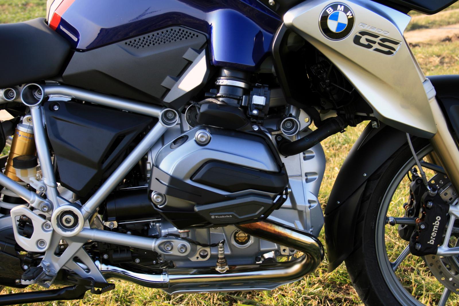

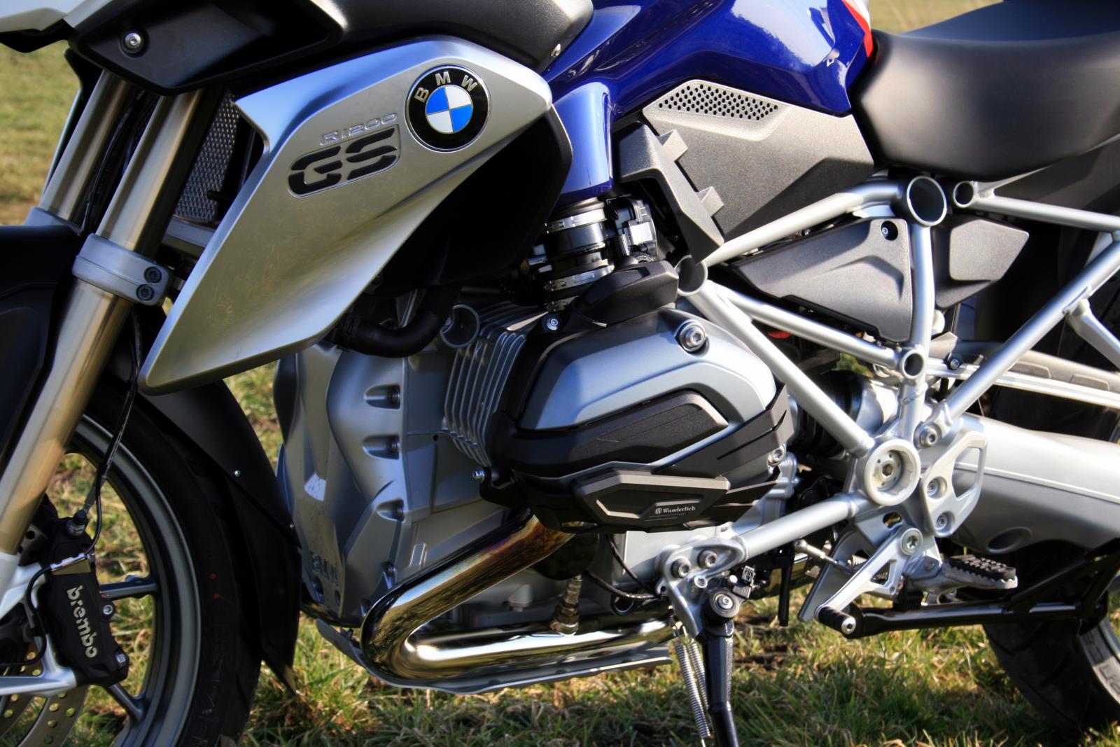

Ich habe sie in schwarz und finde sie optisch sehr dezent und gelungen. Zur Passform wurde mir von der Mechanikerin meines Vertrauens nichts negatives berichtet. Hier noch zwei Fotos:
