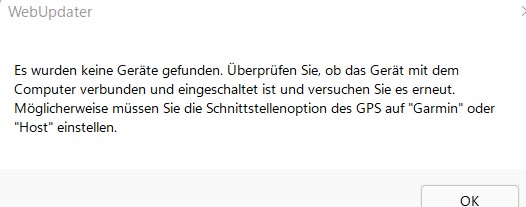

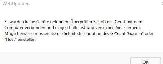

Nach einigen Wochen versuche ich gerade eine Route auf den Navigator zu übertragen.
Der Navigator erscheint aber nicht in Baswecamp als verbunden.
Bei Verbindung mit USB erscheint das connected Icon auf dem Navigator, verschwindet aber wieder nach etwa 1-2 Minuten. Dnach startet der Navigator ins normale Startmenu als wenn er am Motorrd wäre.

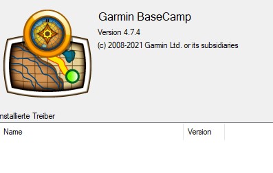

Computer ist Win 11
Basecamp 4.7.4

Mal einen anderen USB-Port Probieren? USB-Hub, oder hängt der Nav direkt am Rechner? Anderes USB-Kabel testen? Das waren in der Vergangenheit mal Probleme, die mir aufgefallen sind. Ansonsten sollte Win11 da kein Problem sein. Läuft bei mir auch problemlos. Die Verbindung zum Rechner hat erst mal nix mit Basecamp zu tun. Sobald der Nav als Laufwerk unter Win erscheint, sollte eigentlich alles funktionieren.

Hab 2 Kabel an diversen Schnittstellen schon durch. Das Kabel die mal funktionierten nicht mehr gehen? Kein Hub.

Drittes Kabel gleiches Ergebnis.
Neu gebootet
Ich setze den Navigator mal zurück...getestet ... nützt auch nicht...

Batterie ebenfalls mal ohne Erfolg rausgenommen.
Basecamp neu installiert. Kein Erfolg

Ja, egal ob mit oder ohne Hub gibt es erst das Verbindungslogo, welches nach etwa 1 Minute wieder verschwindet.
