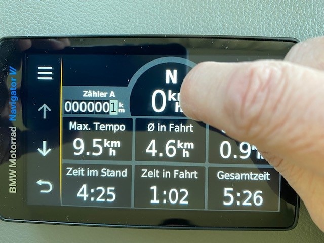

MTP-Modus 6er:
1. Auf der Laustärkeseite auf dem Display rechts oben festhalten bis das DIAG Menü aufgeht..
2. Runter blättern bis zu "MTP Settings" [Standard = MTP Auto Detect]
3. Dort gibt es, unter anderem, die Möglichkeit "Mass Storage" auszuwählen.
4. Speichern

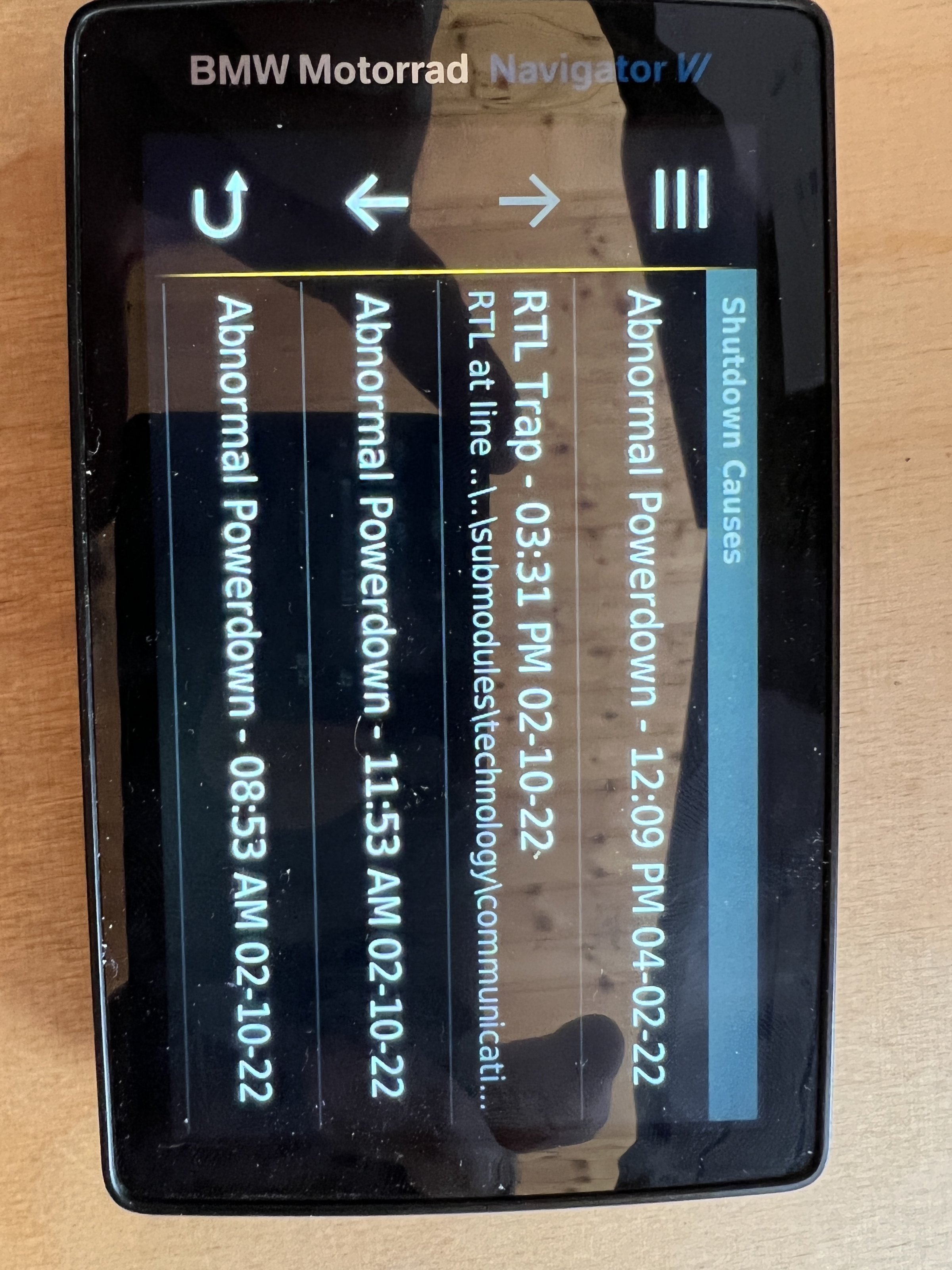

Kann man. Ob das in Deinem Fall hilft, muss Du ausprobieren. Sieht aber aus, als wenn dort schon ein paar Fehler aufgelaufen sind...

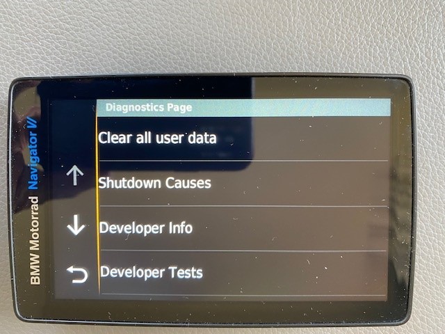

Den N6 auf Werkseinstellung mache ich immer über diesen Weg. Damit löscht man wirklich alle eigene Daten, auch alte Routen, die gelegentlich immer wieder auftauchen:
Hier drücken:
Hier länger drücken
Hier: Clear all user Data.
