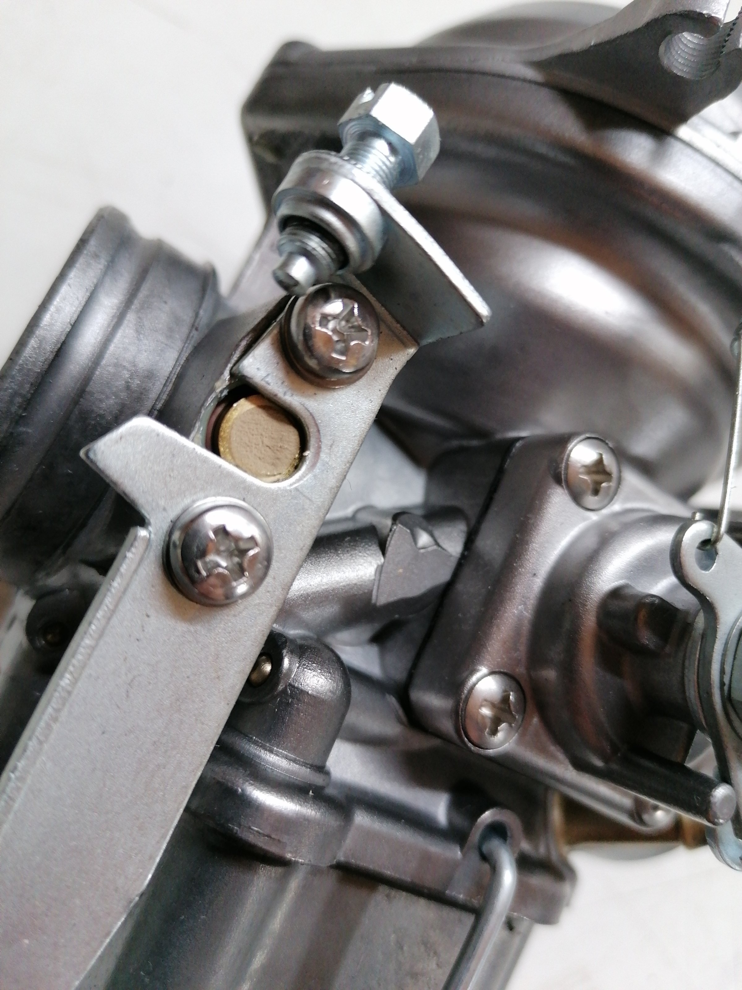

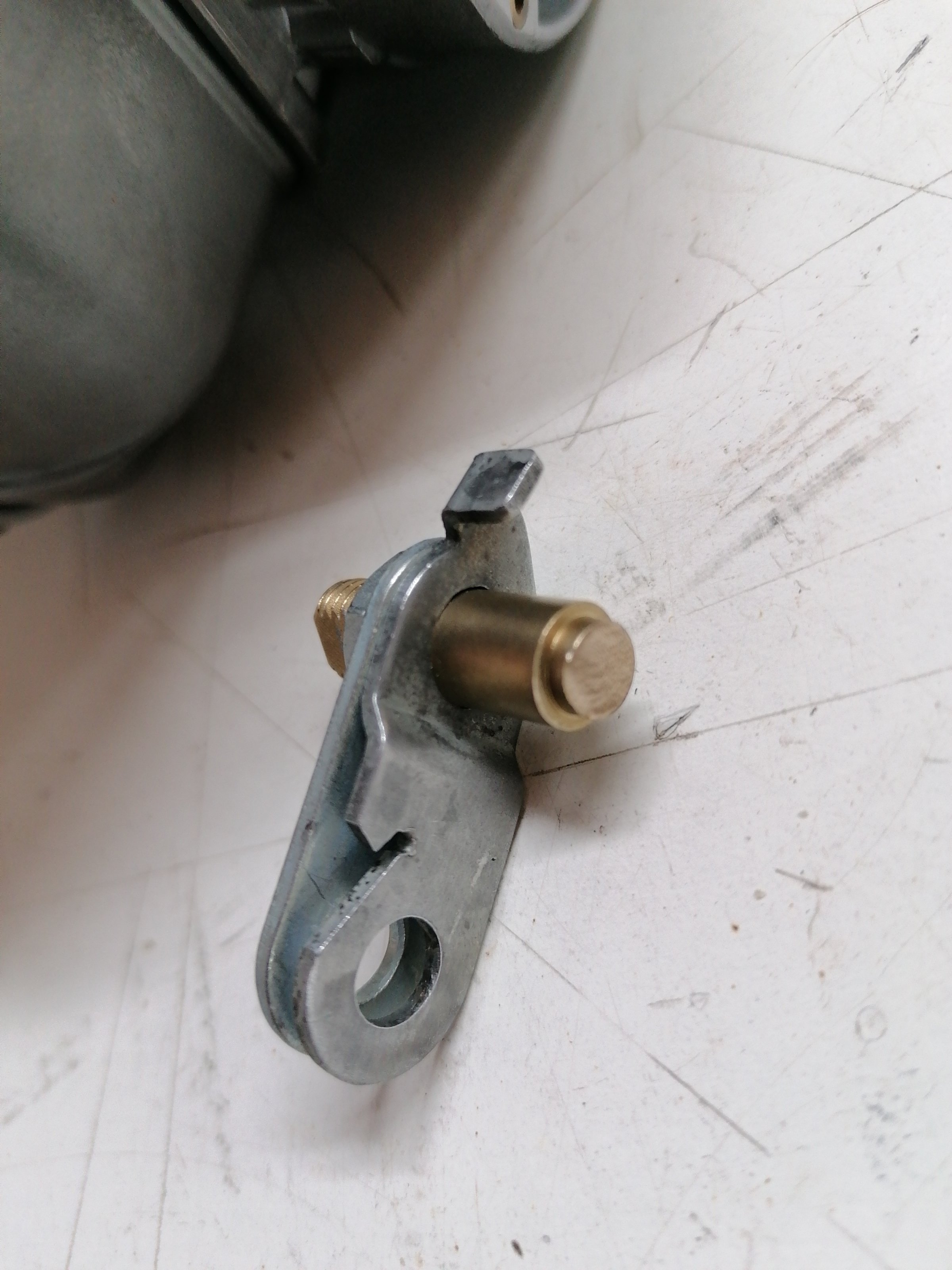

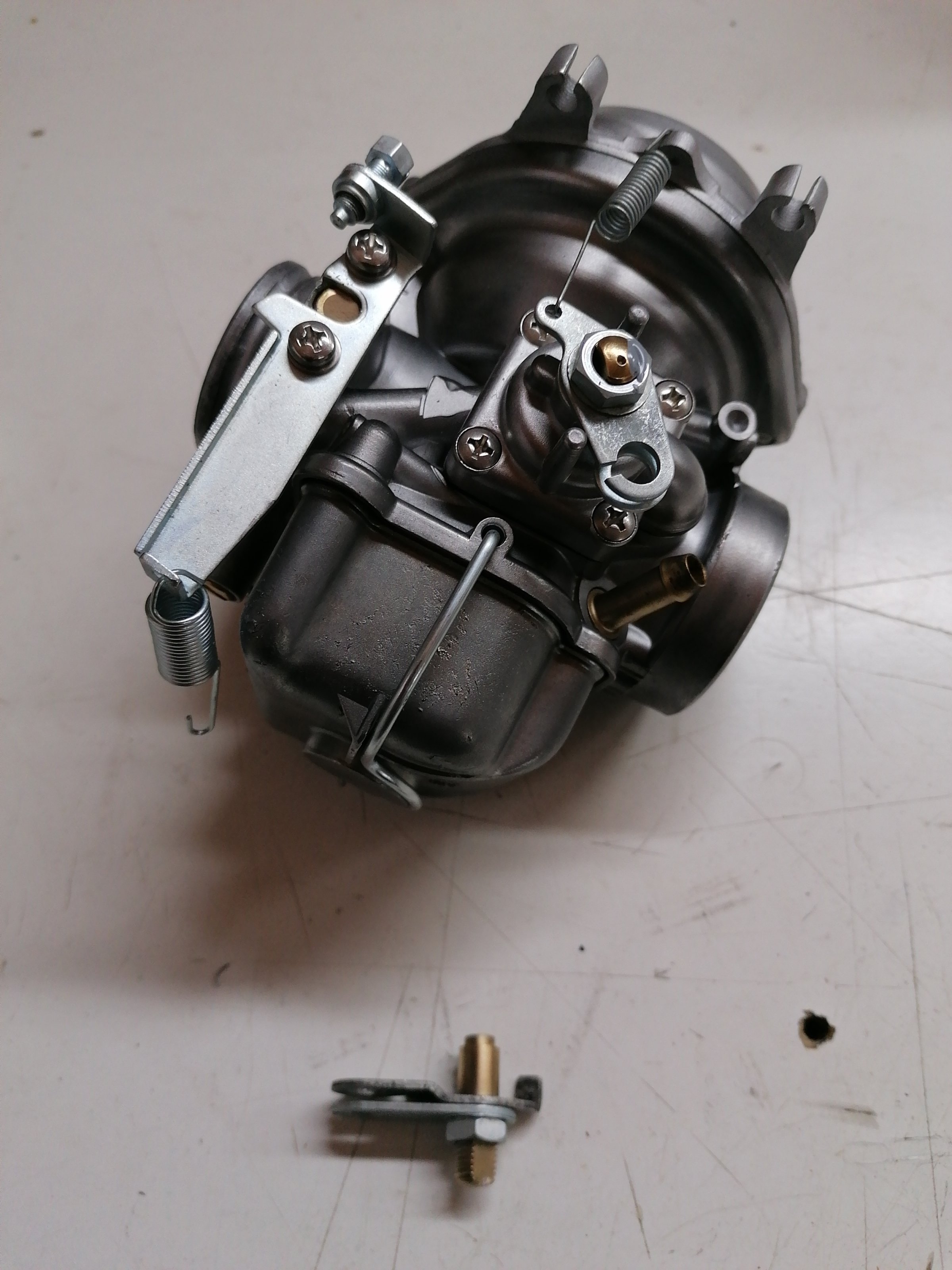

Hallo Habe Gestern nach vier Wochen meine Vergaser zurück bekommen. Habe sie komplett überholen lassen und auch neue Drosselklappenwellen montieren lassen. Beim Auspacken ist mir gleich vom rechten Vergaser die Anlenkung der Drosselklappenwelle entgegen gefallen. Ist die Welle ein Messinggußteil ? Die Vergaser waren gut verpackt und drotzdem ist das Teil gebrochen. Ich denke das die Rückholfeder zu stark ist und wenn man die Anlenkung bewegt und dann wieder los lässt zieht die Feder die Anlenkung so stark zurück zum Anschlag das die Welle dadurch abgeschert ist. Oder billige Drosselklappenwelle ? Die Welle sollte das doch aushalten oder nicht. Hatte jemand von euch schon mal dieses Problem ? Vergaser sind sonst wirklich gut aufbereitet . Danke

es sieht ein wenig nach eine Gewaltbruch aus.
Kontaktiere den Versender oder mache einen Transportschaden daraus.
Die Welle sollte jedwede Federkraft und Bewegen aushalten.

man sieht einen Abdruck wo die Kraft als Kippunkt wirkte, der Vergaser ist runtergefallen und verpackt worden.. Wäre meine Theorie , nachdem die Vergaser erst gemacht worden sind schick sie zurück.
Waren die beim Redbaron? der lässt sie nicht fallen.
Servus!
Ja, die Welle ist aus einer Messinglegierung gefertigt.
Sie ist aber so stabil, dass sie nicht im Betrieb, also durch
die Kraft der Feder brechen kann. Never ever... :)
Wenn die (fast aussichtslose) Schuldklärung daneben geht:
Die DKW ist bei BMW einzeln erhältlich. Kostet irgendwas
um die 20 €. Das Auswechseln ist kein Hexenwerk und zur Not
auch in Eigenarbeit zu erledigen.
Oder Du besorgst die DKW samt der O-Ringe, die sie nach
außen abdichten, und ich schraube Dir das fix zusammen...
