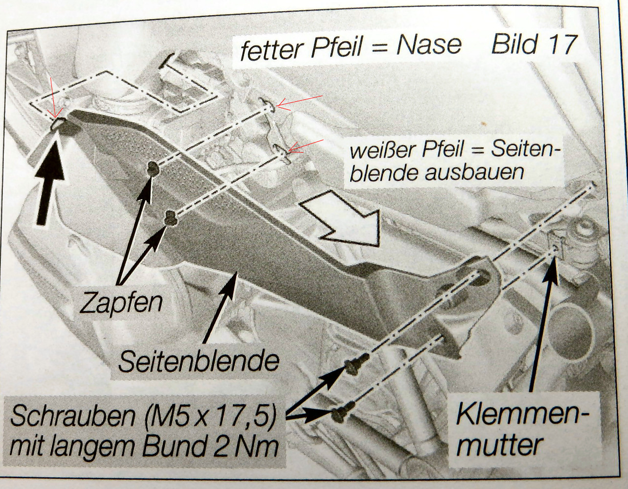

Tankverkleidung
Hallo Gs Freunde
Habe ein Problem mit meiner Unteren Tankverkleidung.Habe sie lackieren lassen,und seitdem schließt dieser Teil nicht mehr mit dem Obigen Verkeidungsteil ab.Hatte dass Problem schon in der Gs und Adventurerubrik gestellt,da würde mir aber nicht wirklich geholfen.Villeicht habe ich hier mehr Glück.
Grüsse aus Kärnten
Fritz

Hat der Lackierer die Teile ab- und angebaut oder Du?
Bitte Fotos in angemessener Größe anhängen damit man auch was erkennen kann.

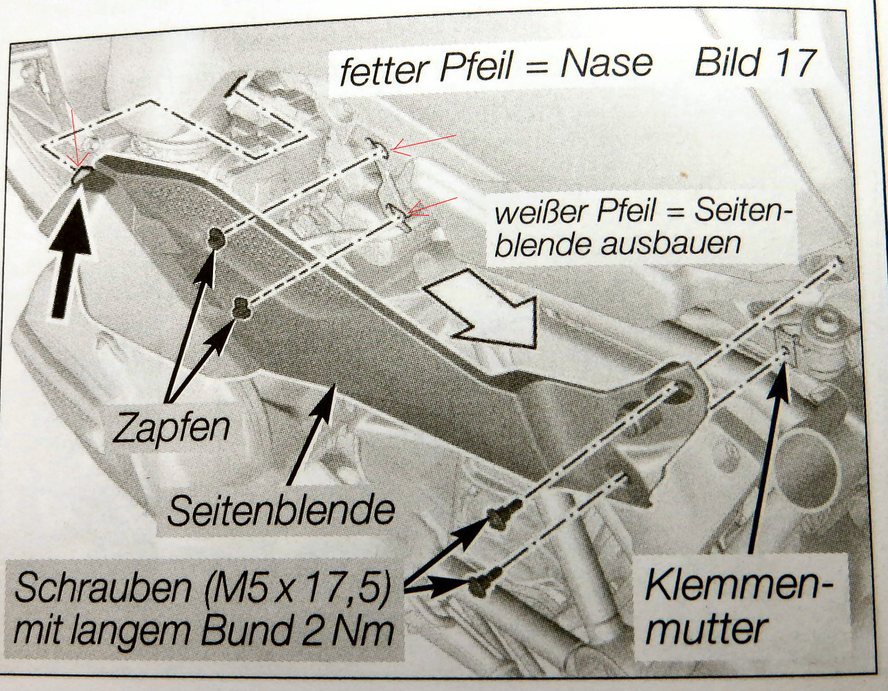

Hallo Fritz,
deine Bilder sind schon echt klein.
Es könnte sein, dass die Seitenverkleidung nicht richtig eingehakt ist.
Evtl. hilft ja meine Darstellung.
Beide Schrauben lösen und die Blende nach hinten (dicker weißer Pfeil) herausziehen (etwas rütteln hilft).
Beim zusammenbauen sieht man die vordere flache Nase ganz gut wo sie eingeschoben werden muß.
Die beiden runden Zapfen nach Gefühl positionieren, gegen die Blende drücken und wieder nach vorne schieben.
Anschließend die beiden Schrauben einsetzen und anziehen.
Ein Versuch ist es wert.
talent

Danke für die Info.Habe zwar nichts gesehen,wo die Nase einrasten könnte.Bin gerade in Baska Urlauben.wenn ich zuhause bin werd ich einen Versuch starten,und bessere Fotos einstellen.

Nein ich habe die Teile demontiert,und montiert.werde Bessere Fotos machen.
Danke
Fritz
