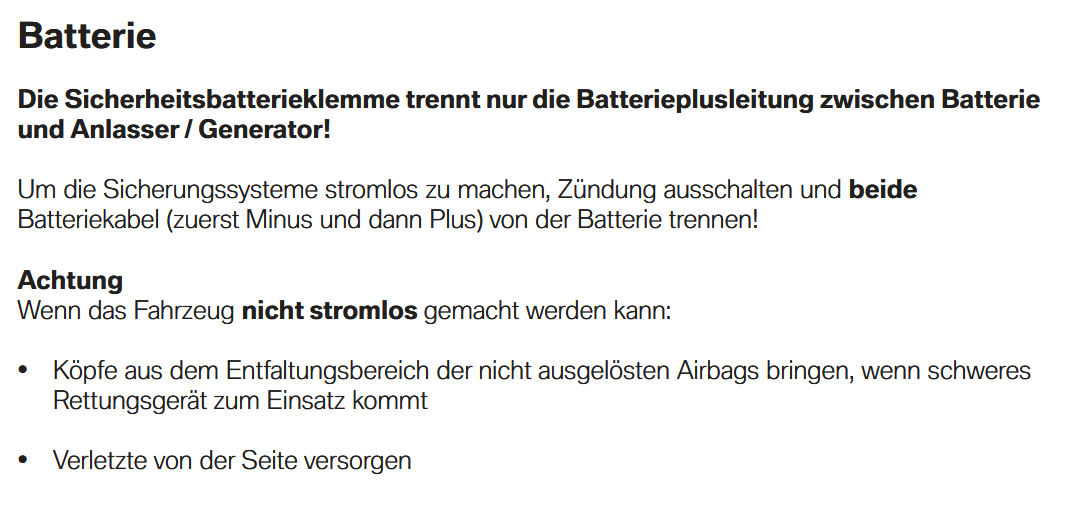

Die Griffe an useren M3 werden mechanisch rausgedrückt - wurde das geändert?
Zusatzfrage - wird auch die 12V abgeschaltet - darüber läuft ja die Türbetätigung?
Konnte das bei unseren Unfallfahrzeugen (alles Verbrenner) noch nie feststellen.
Gerade BMW hat einen Sprengsatz an der Batterie und sprengt damit das Kabel ab wenn du einen ernsten Unfall hast.
Olaf
teileklaus
teileklaus
13.07.2010
11.150
74847 Obrigheim Neckar
R1252 R Mod 2012
Beim 7 er mit Vorsicht zu genießen ob das so stimmt, aber eine Plusleitung bleibt dran und versorgt vl den Griff noch?
Zitat
"Die zweite - nicht abgesicherte Leitung - versorgt nach Absprengung der Hauptleitung für Einspritzung/Zündung/Anlasser/Kraftstoffpumpe/wasweisichnoch lebenswichtige Funktionen wie ZV, Warnblinker, Licht + Telefon.
Genauen Umfang der "Notsysteme" müsste ich irgendwo nachsuchen."
