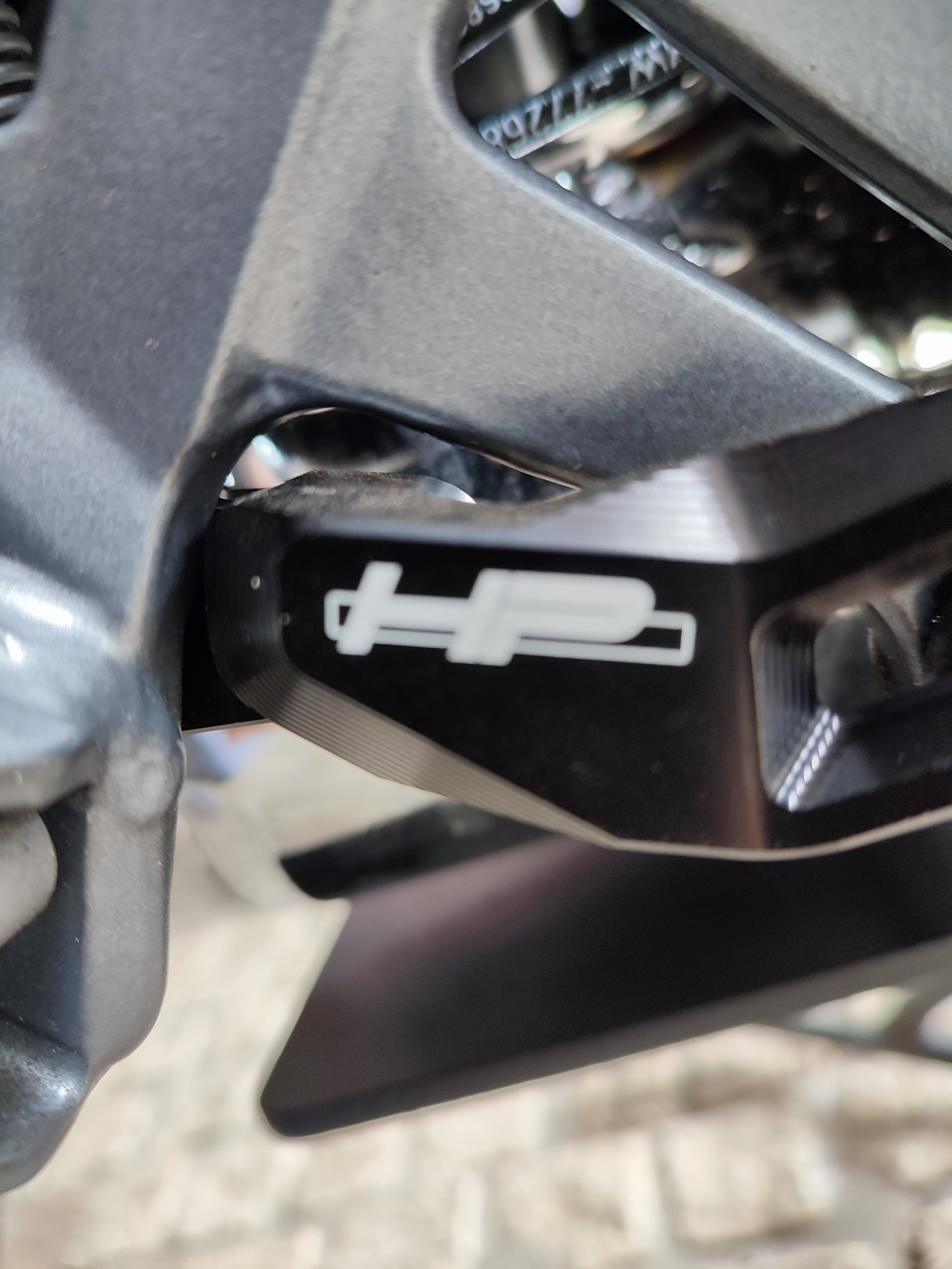

Hattest du nach der Umrüstung auf die HP Hebel das schnüffelspiel eingestellt an dem Fussbremshebel?
Exvierzylinder
Exvierzylinder
04.04.2019
461
R 1250 GS Rallye
Bin zwar nicht der Gefragte, aber bei mir hat es ohne Änderung gepasst.

Danke für deine Antwort @Exvierzylinder 😉
Ich hatte auch nichts mehr eingestellt bin aber der Meinung das ich einen größeren Spalt zw Rahmen und Bremshebel habe als die vorgeschlagenen 1-1,5mm.....
Ich geh Mal schnell nenn Bildchen machen...
Thesickness
Thesickness
12.10.2022
241
Kaiserstuhl
BMW R1250 GS Triple Black
OK der Spalt zw Rahmen und Fussbremshebel ist deutlich größer als 1,5mm. Die Hinterradbremse wird aber noch nicht bestätigt. Dann werde ich mir Mal einen 12er und 10er Schlüssel besorgen und das ändern....

So hab den Abstand wieder vergrößert, hat mir zustark geschliffen....

Ich hatte immer das Gefühl das sich das Hinterrad nicht so leicht drehen lässt auf dem Hauptständer, aber auch schon vor dem Umbau auf die HP Hebel. Also auch mit den Standart Hebeln. Da die Maschine ja neu ist habe ich das nicht weiter hinterfragt. Ich denke es liegt am Kardan (kann das jemand bestätigen?oder dreht sich bei euch das Hinterrad ohne großen Widerstand?)
Nach dem Umbau auf die HP Hebel war es das Gleiche, nur als ich dann den FussBremshebel etwas verstellt hatte auf die 1,5mm Abstand zw Rahmen und BremsHebel, habe ich den Eindruck das die Bremse hinten nicht mehr so weit aufmacht wie vorher und man so ein leichtes schleifen spürt. Bevor ich damit meine Bremse ruiniere hab ich das Spiel wieder auf das gleiche Maß wie vor dem Umbau auf die HP Hebel. Morgen gibt's dann die Proberunde....

Solange ein Spalt zwischen Rahmen und Bremshebel vorhanden ist zieht die Feder am Bremshebel den Kolben der Bremse eigentlich auf Anschlag raus. Somit dürfte kein Unterschied bestehen, außer dass die Feder ein bisschen stärker vorgespannt ist wenn der Spalt größer ist.
Ja das hab ich mir dann auch so abgeleitet. Lieber etwas mehr Luft und die Bremse geht im Zweifelsfall auch ganz auf. Wir hatten ja erst kürzlich hier im Forum eine heißgelaufene Hinterradbremse...mit Kostenaufstellung 😭
