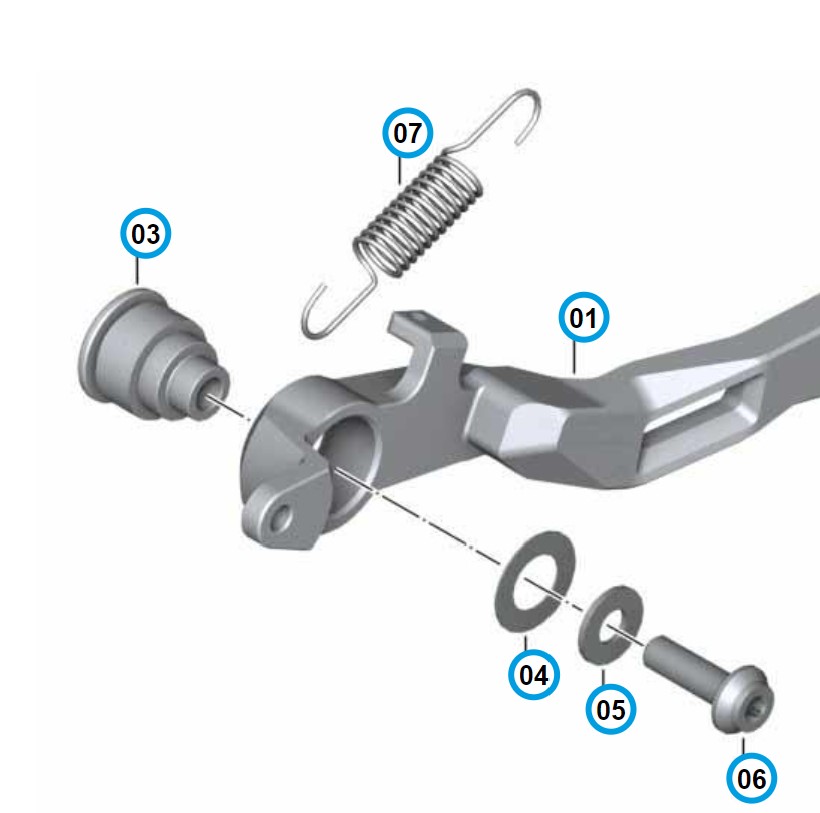

Ich hab jetzt kein Bild für den Bremshebel einer aktuellen GS, aber früher hat man das Sicherungsschräubchen gelöst, den Bremshebel abgezogen und ein oder zwei Zähne verdreht wieder draufgesteckt. Genau wie beim Schalthebel. Da muss man nicht auf die Werkstatt warten. Wie soll die das auch machen, Du müsstest ja für den richtigen Winkel dabei sein.

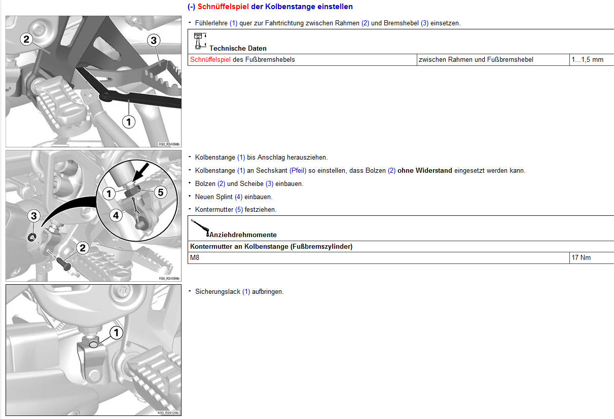

Die Stellung des Fussbremshebels ist doch vorgegeben und kann nicht eingestellt werden. Wenn man die Vorgabe von BMW bezüglich des Schnüffelspiels von 1 mm beachtet steht der immer gleich.
