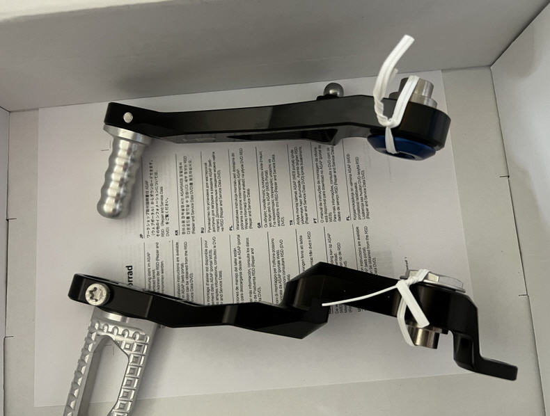

Ich habe mir die HP Hebelei auch gegönnt, aber ich habe bei der Montage des Ganghebels irgendwie das Gefühl dass was fehlt. Die Anlaufscheibe vom Original Gang Hebel könnte ich nicht übernehmen, habe es dann ohne abgebaut. Ich habe kein Spiel und alles funktioniert in Stand( Fahrversuch steht aus).
Jetzt meine Frage an die Leute die schon die HP oder Option 719 Hebel verbaut haben:
Habt ihr die Unterlegscheibe verbaut bekommen? Ich bringe die nicht über den Stufenbolzen gesteckt....
Ging bei mir auch nicht, wobei den neuen Hebeln selbst ja keine beilag.

Muss eigentlich passen. Bei mir ging die Unterlegscheibe problemlos über den dünneren Teil der Bundbuchse. Passt ganz genau und ist auch wichtig, damit langfristig nichts einläuft. Steht auch so in der Anleitung. Es wird die alte Unterlegscheibe weiterverwendet.

War bei mir auch so mit der Anlaufscheibe. Steht so auch in der Anleitung dass die mit reinkommt. Nur die Anleitung musste ich ewig im Netz suchen.

Hab's nochmal schnell auseinandergebaut, und die alte Anlaufscheibe zw. Rahmen und Bundbuchse, das die einzige Stelle wo es hin passt. Von hinten gesehen also in der Reihenfolge:
Schraube, Unterlegscheibe, Rahmen, Anlaufscheibe, Bundbuchse Hebel.

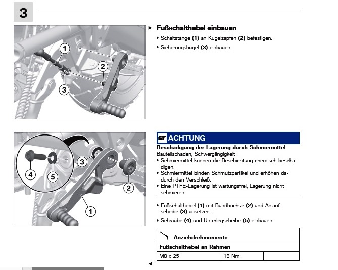

In der Anleitung für die HP Hebel stehts auch so drin! Nur die Anleitung zur Montage von, ich glaube: Verstellbaren Fusshebeln, eben anders.

In der Einbauanleitung der HP oder Option 719 Hebel steht auch
Eine PTFE-Lagerung ist wartungsfrei, Lagerung nicht
schmieren.
Obwohl die Hebel Nadellager und keine PTFE Lagerung haben :wink:

Geht mit und ohne Scheibe also die Funktion ist gegeben, hab's aber jetzt auch wie in der Anleitung.
Danke fürs hochladen der Anleitung!
