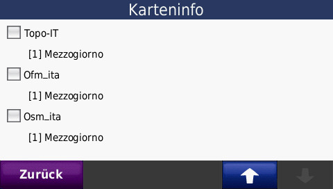

Eleganter ist es eh die Karten in BC oder MS in eine IMG zu packen. Wobei man, zumindest beim 660, die Grenze von 2000 Kacheln nicht überschreiten darf.
Für meine Saisoneröffnung nach IT habe ich OSM-Italien, OFM-Italien & Topo-Landmark in eine IMG gepackt. Die lassen sich trotzdem einzeln an- und abschalten.
