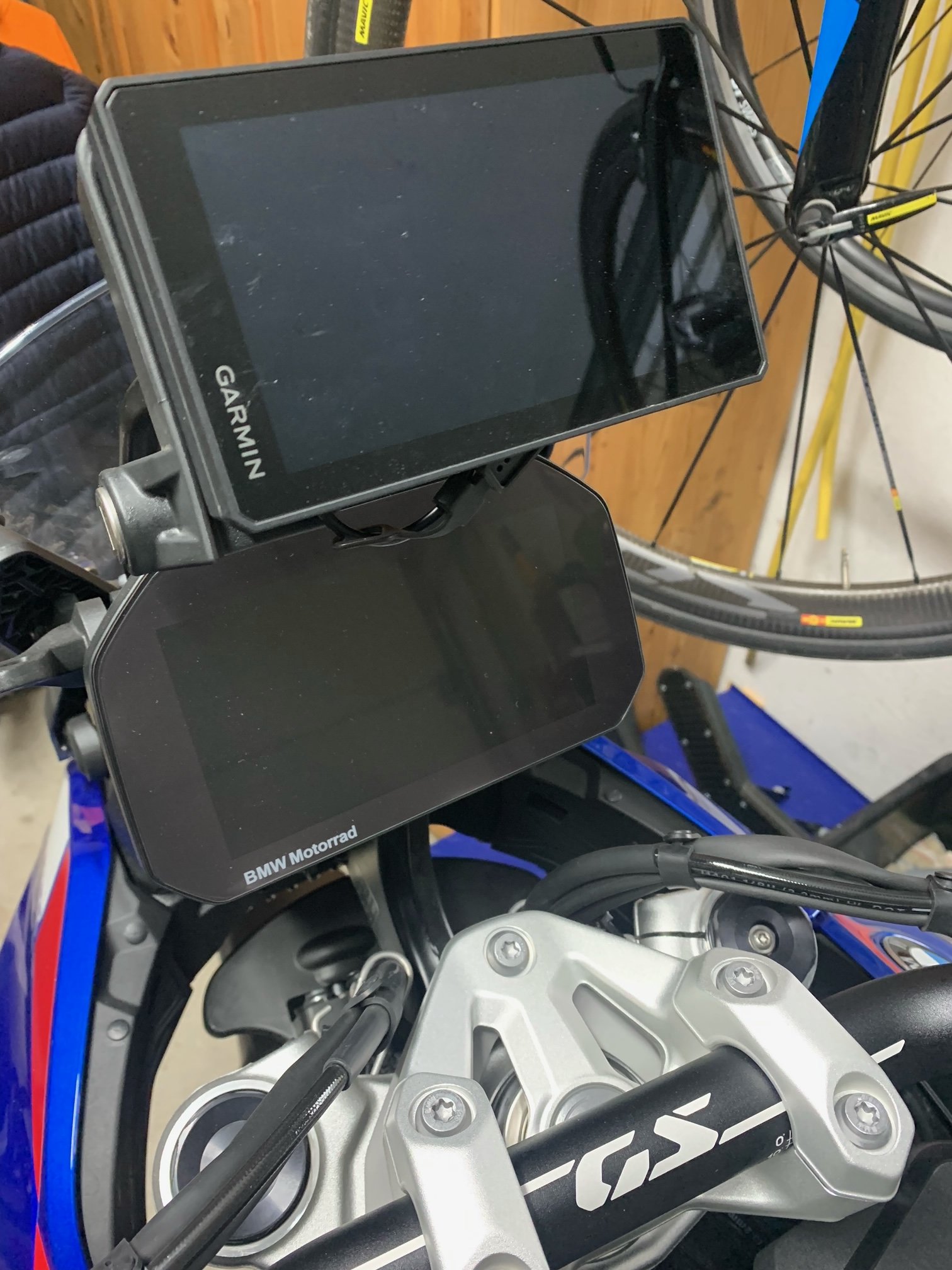

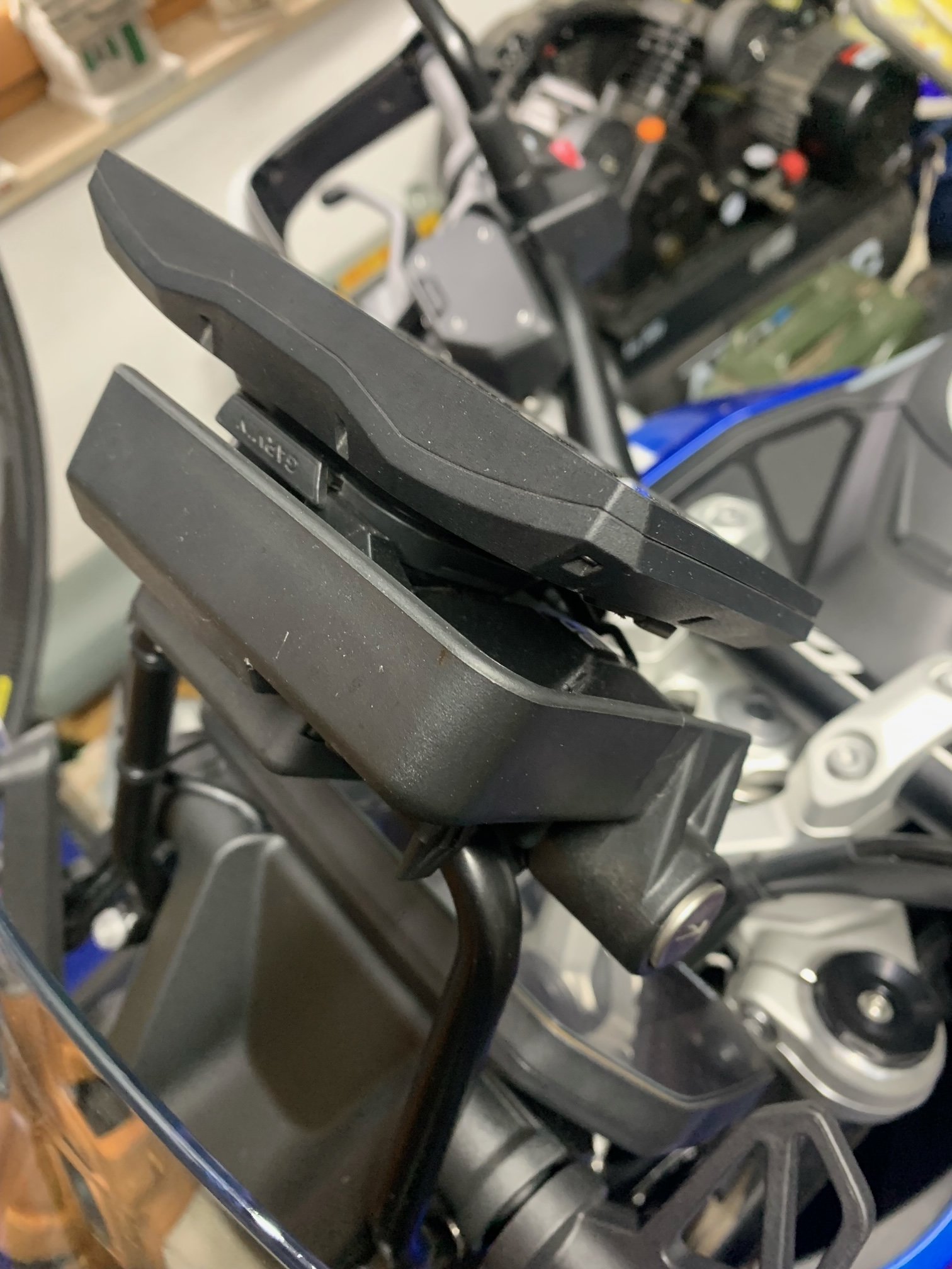

Die Nutzung des Garmin Zumo XT geht mit Hilfe des Adapters von E-nav XT, paßt und sitzt fest, die Bedienung bleibt konventionell über den Touchscreen des Gerätes. Die Stromversorgung ist bei der Lösung integriert. Allerdings sitzt das Navi nicht formschlüssig in der Halterung, sondern steht ca. 1,5cm über.
