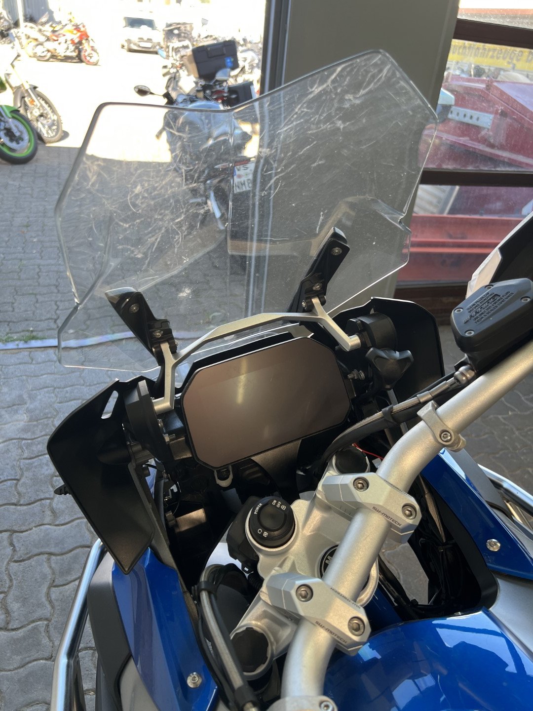

ich habe mir gestern eine 1200 GS, EZ 08/2018 gekauft und mich gleich hier angemeldet. Ich habe das Motorrad noch nicht mal zu Hause und schon gleich die erste Frage.
Laut Ausstattungsliste hat mein Motorrad die o.g. 0272 Vorbereitung für Navigationsgerät. Bei anderen Angeboten in Mobile ist da über dem Display noch eine weitere Halterung in die man wohl ein BMW Navi stecken kann. Das ist bei mir aber nichts.
Der Händler hat mir erklärt, das bei mir das Navi so funktioniert, dass man eine BMW App aufs Handy laden muss und darüber dann die Navigation läuft die dann auf dem TFT angezeigt wird. Das gefällt mir aber nur so mittelgut weil ich fürchte das mir die Navigation den Handy Akku leer saugt.
Somit ergeben sich für mich mehrere Fragen:
  • Müsste da ein Halter sein ?
  • Da er nicht da ist, kann man den nachrüsten und wo wird der original angeschlossen
  • Hat jemand Erfahrung mit der Handy App Navigation ? Funktioniert das gut oder wäre so ein separates BMW Navi besser ?

Da muss ich den Händler in bisschen in Schutz nehmen. Er hat gesagt, dass die Navigation über die Handy App funktioniert. Er hat nicht gesagt, dass das die Navi Vorbereitung wäre.
In meiner Begeisterung habe ich auch nicht so richtig darauf geachtet und es ist mir erst zu Hause auf meinen Fotos aufgefallen, dass da was fehlen könnte.
Laut einem FIN Decoder und auch der Anzeige bei Mobile ist das Motorrad mit der Navi Vorbereitung ausgeliefert worden, Also hat das jemand ausgebaut.

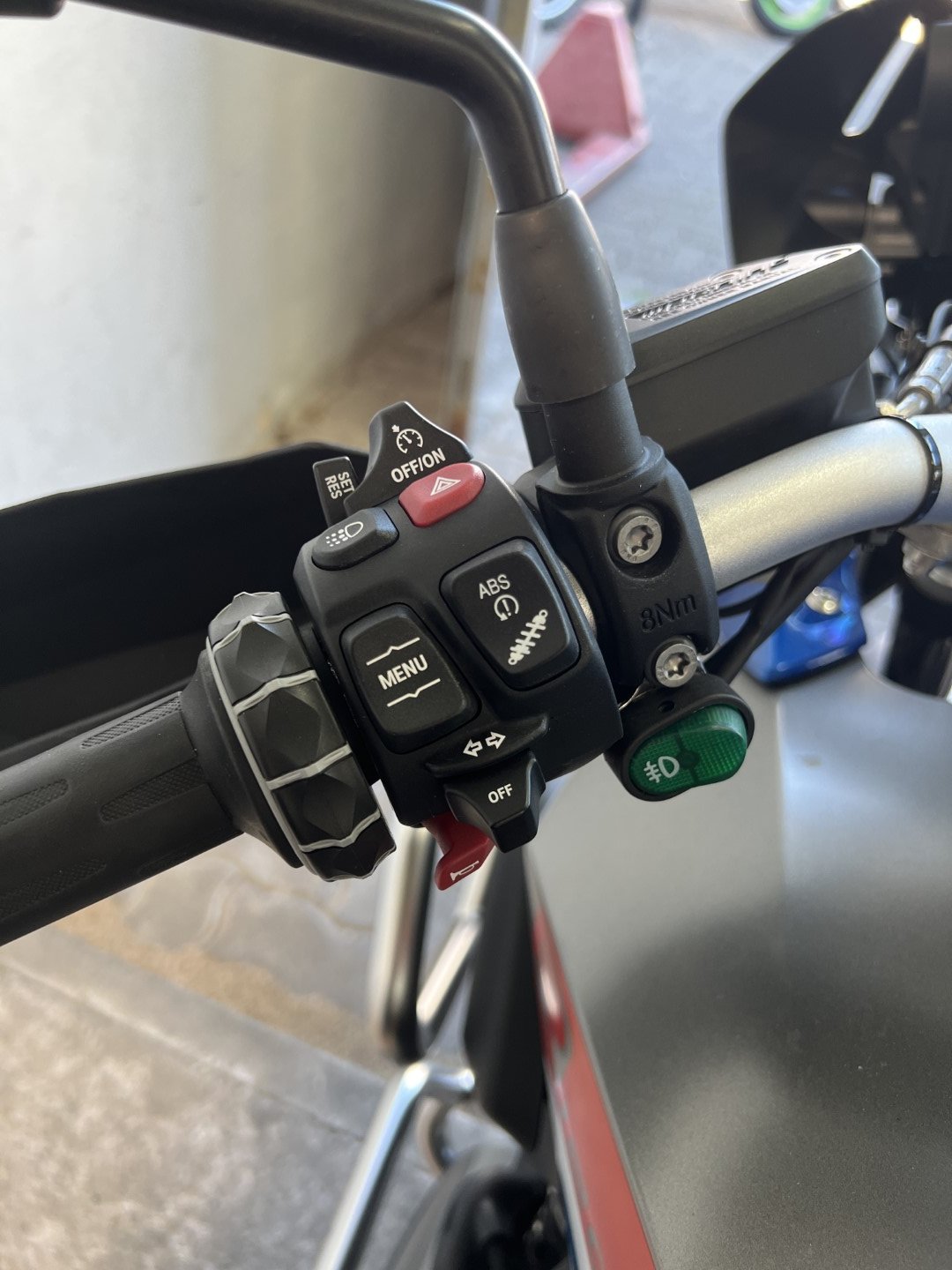

Hallo Michael, du hast am Lenker den Multi-Controller zum bedienen des Navis.
Übrigens ein guter Grund sich für das Navi 5/6 zu entscheiden.
Was an deinem Motorrad fehlt ist die eigentliche Navivorbereitung.
Kann man nachrüsten, kostet aber.

Ja, der Controller ist da falls Du das Handrad meinst.

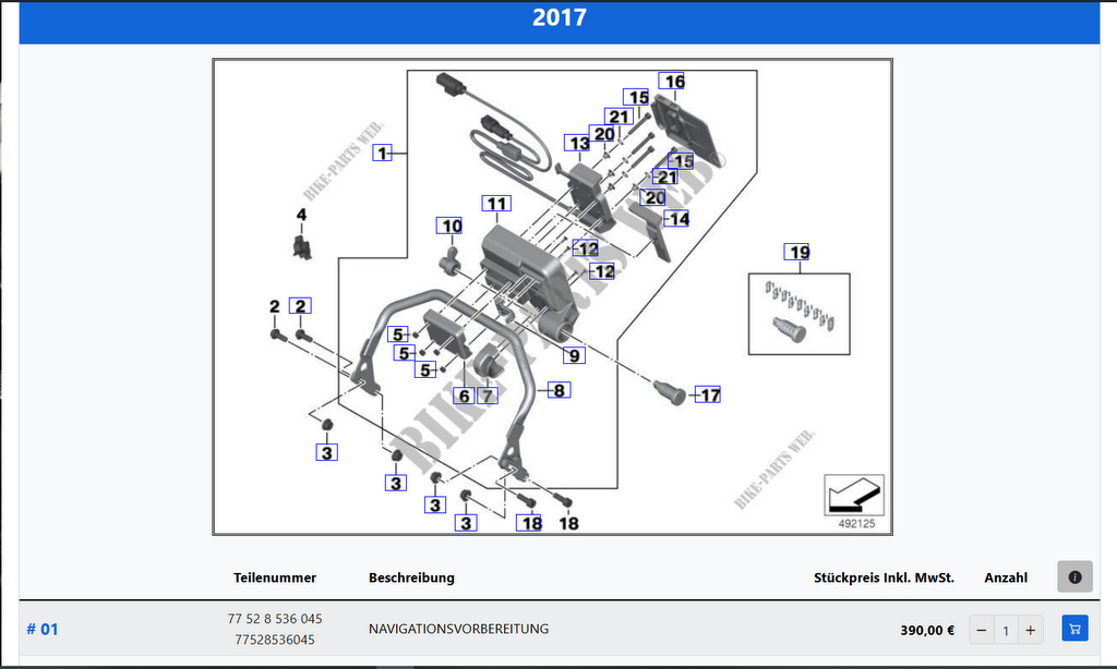

Also kauf ich mir halt so ein Teil. Das hier sollte vermutlich passen:
BMW Nachrüst-Set Navigationsvorbereitung K50 K51 - leebmann24.de
Ich muss dann nur noch wissen wo man das ansteckt. Bezüglich des Codierens habe ich halt gefragt weil ich das von meinen Autos kenne. Wenn man da irgendwas nachträglich einbaut muss man das per Diagnose Computer in allen möglichen Steuergeräten eintragen. Laut Handbuch kann man das Handrad auch für das TFT benutzen und dann auf das Navi umschalten. So dachte ich halt, dass man dem Steuergerät, an dem das Handrad angeschlossen ist, vielleicht sagen muss, dass ein Navi da ist.
