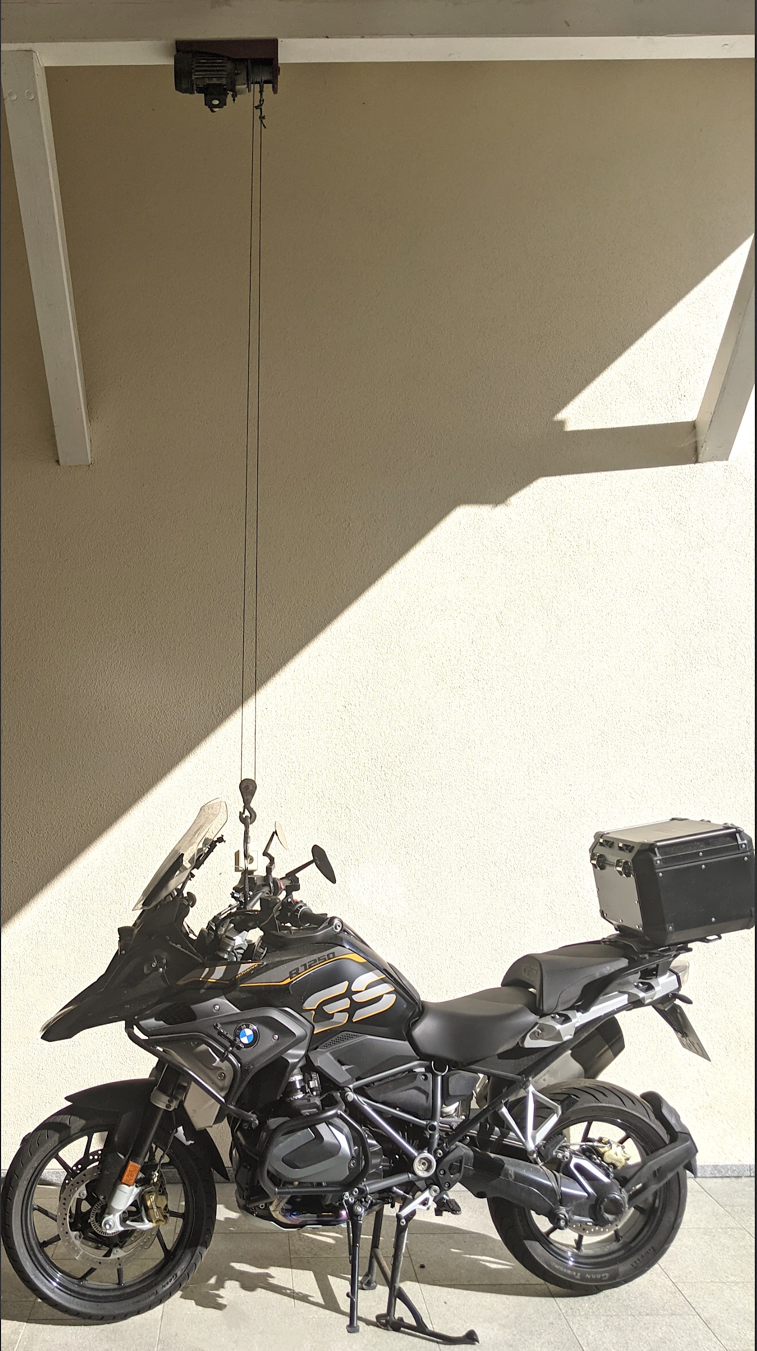

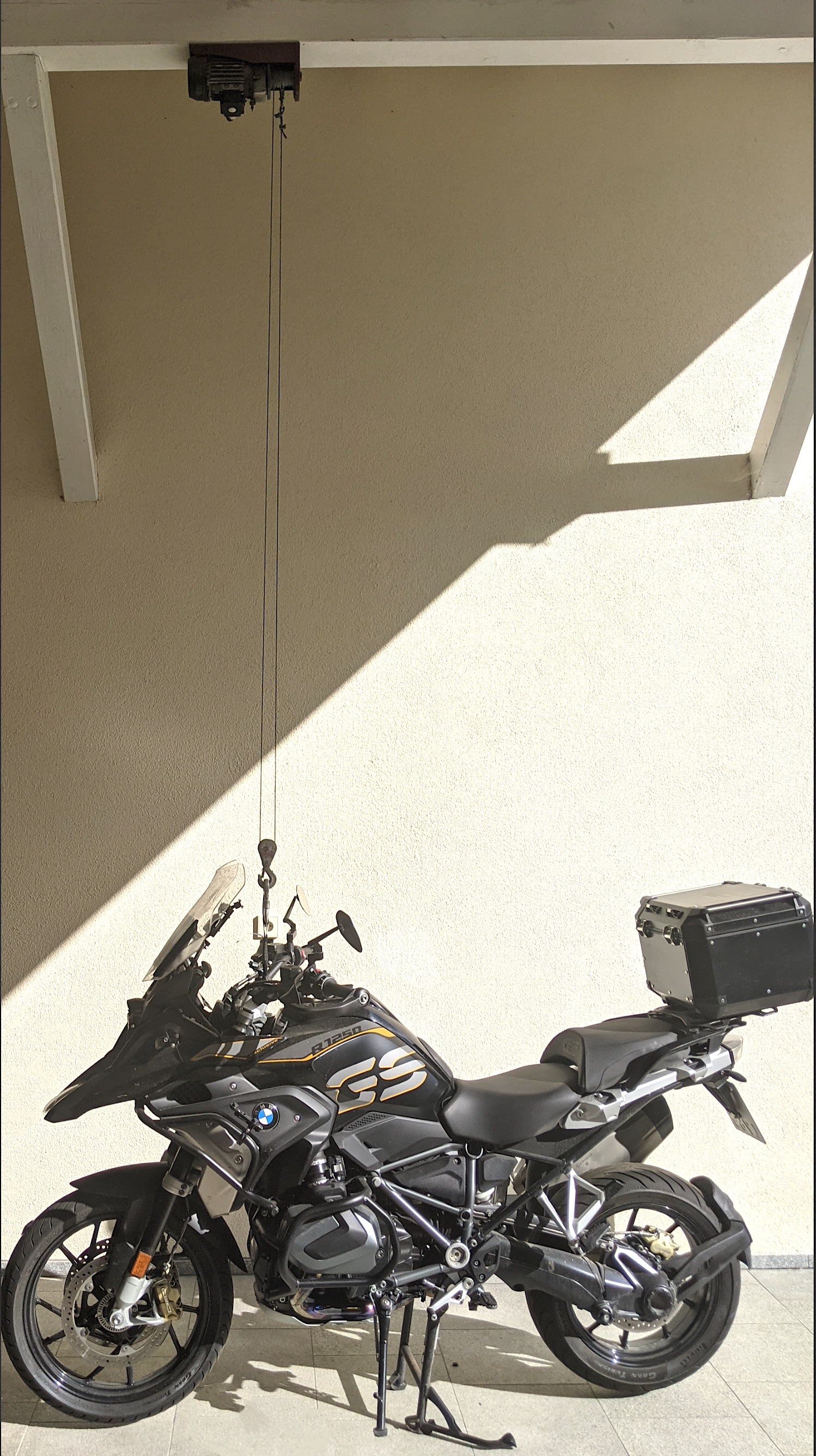

Auf dem Hauptständer eigentlich nicht und für die Räder reicht es.
Bei über 20 Reifenwechsel hat sich das Aufhängen mehr als bewährt.
Wackelig ist da nichts, baue aber zuerst das Hinterrad aus und dann das Vorderrad.
Einbau dann beginnend mit dem Vorderrad.
Ziehe die vorgeschriebenen Drehmomente erst nach wenn die Maschine wieder auf den Rädern steht,
da bei meinen Moped mit Telegabel (S 1000 XR) Pflicht damit ich die Gabel ein und ausfedern muss damit ich die Achsklemmschrauben nach/bei "entspannter" Gabel fest ziehen kann.

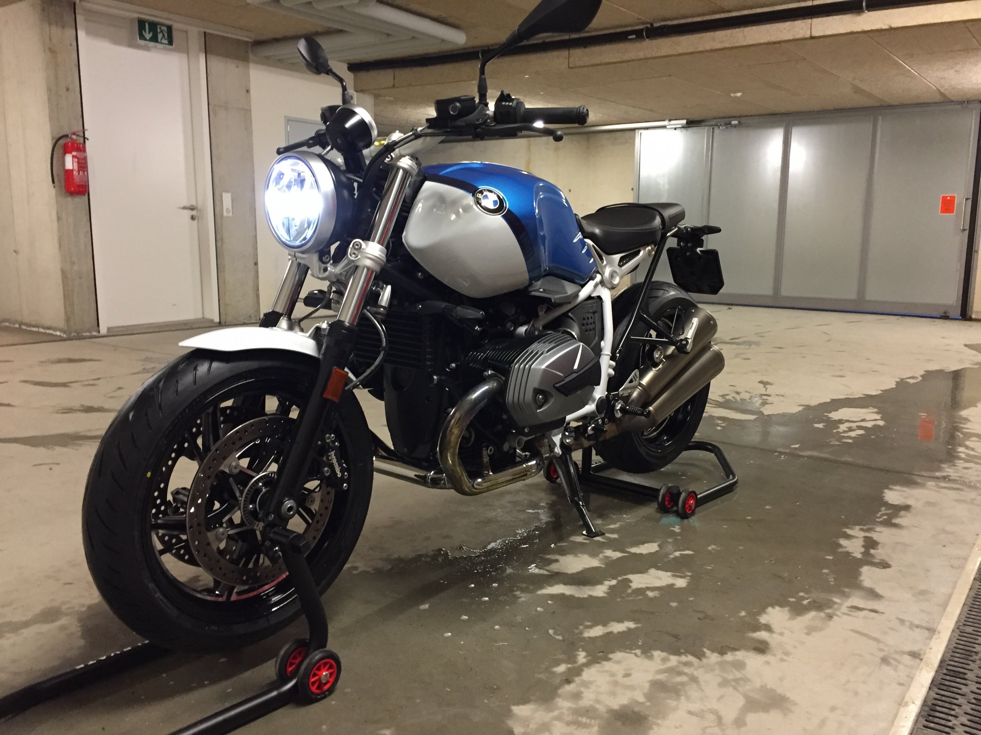

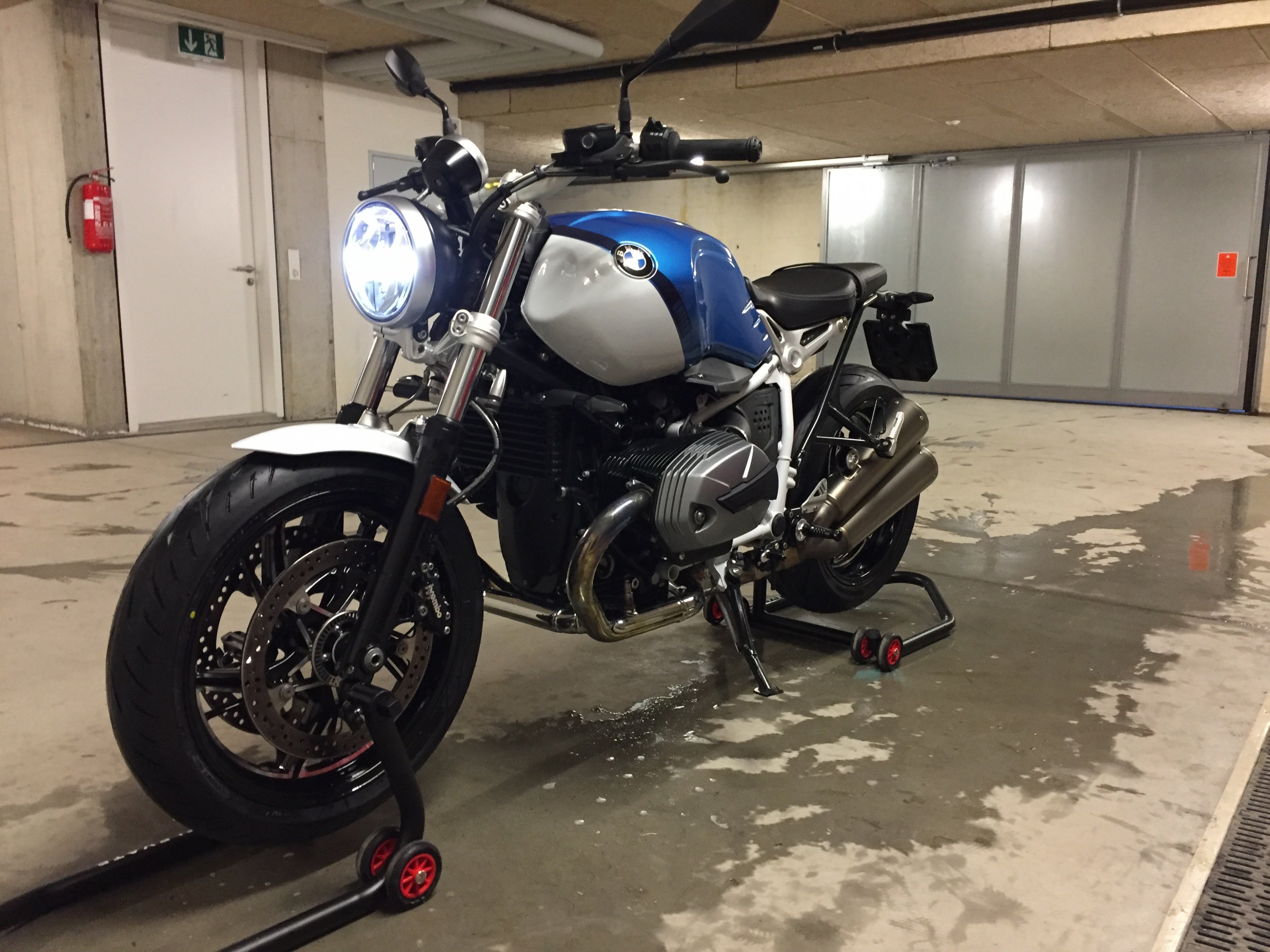

Ich bevorzuge den sicheren Stand der zwei Montageständer. Damit stellt sich die Frage des Threads gar nicht:
Hauptständer würde ich ohnehin abmontieren, wenn einer montiert wäre.
