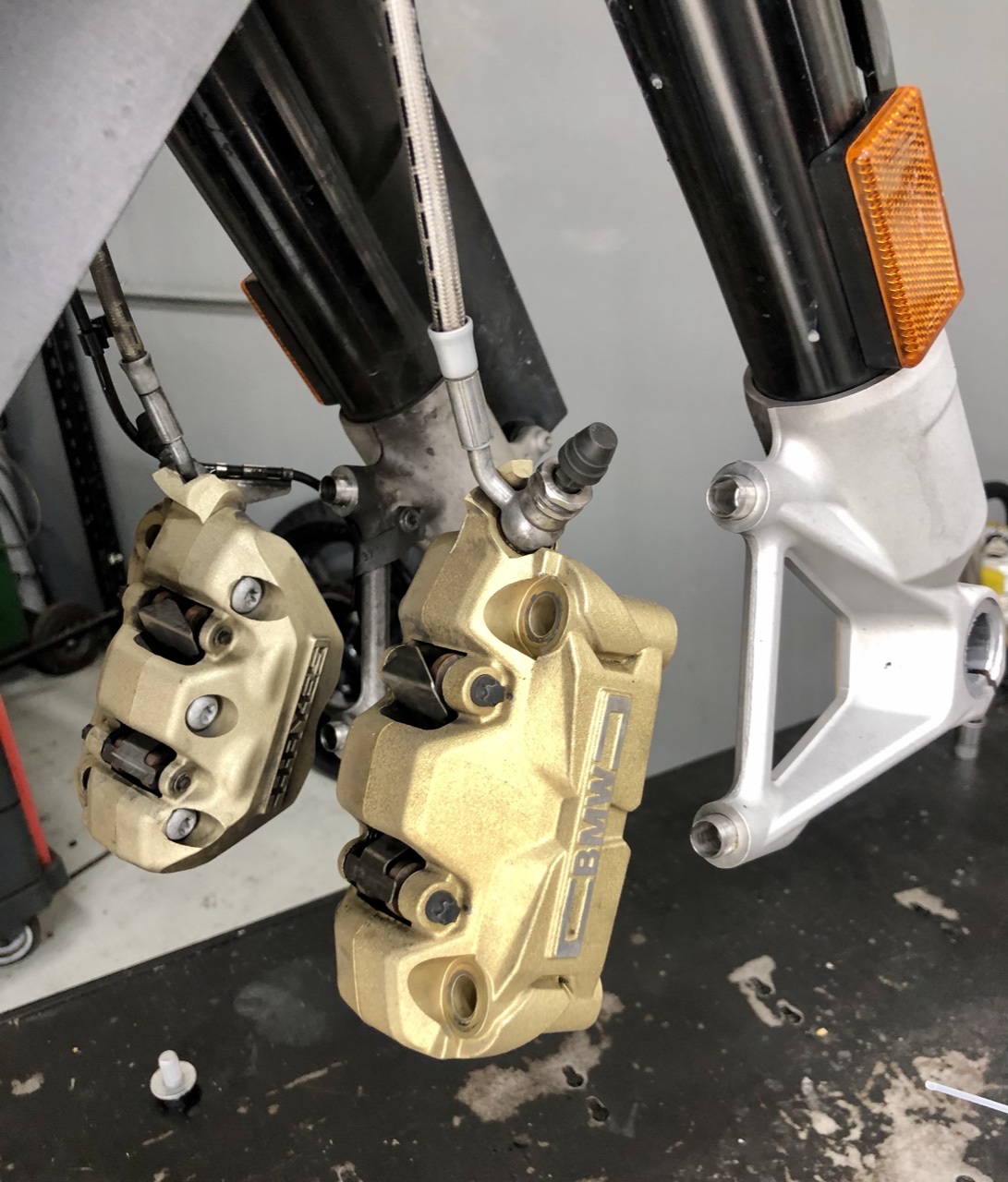

Hauptständer stellen, am Motor aufbocken, Bremsen abschrauben (hängen lassen) und „aufhängen“, Schrauben lösen, Steckachse rausziehen und zack.
Den Schritt 'aufhängen' spar ich mir (meine hängen von alleine :redface:) , dafür bock ich sie vorher noch auf, weil das Rad nach herausziehen der Steckachse sonst nicht herausnehmbar ist.
Ist nicht so optimal, wenn sie herumhängen die Bremsen...

Nach Ausbau des Rades stecke ich die Bremsen einfach wieder an ihren Platz. Das sie zwischendurch ca. 15 Sekunden hängen hat noch zu keinem Nachteil geführt.
Aber vielleicht gehören darum meine zu den wenigen dichten Bremsen.:bounce:

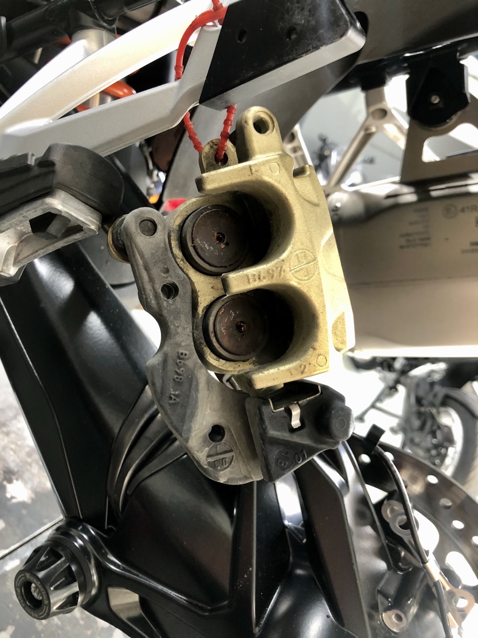

ist jetzt zwar ein Foto von hinten, geht aber vorne auch...
Welchen speziellen Apparat braucht man denn nun wieder, um den Bremssattel während der Wartungsarbeiten so schön am Rahmen zu befestigen?
Ich sehe schon, muss mal meine Werkstattausrüstung wieder mal kräftig updaten:smile:

Er wurde gereinigt (Sattel, Kolben, Beläge) im Zuge des Reifenwechsels. Mache ich bei jedem Wechsel.
habe ich bei meiner R1200R über ~135.000 Km nie gemacht. Bremsklötze hinten haben dort aber auch nur gute 10.000 Km gehalten. Auch beim Bremsklötzewechseln habe ich den Kolben nicht angefasst. Auch bei meinem Nachfolgemoped nicht (~40.000 Km). Keinerlei Probleme. Schaden kann das aber sicherlich nicht.

Wenn du dir einmal anschaust, wieviel Schmutz sich hier ansammelt, dann macht man die Arbeit gerne. Kann sehr sicherheitsrelevant sein, da verstehe ich keinen Spaß.

wie so häufig:
Wenn ich daran denke mache ich ein Foto. Könnte es vom eingebauten Zustand nachher machen.:rollleyyes:
