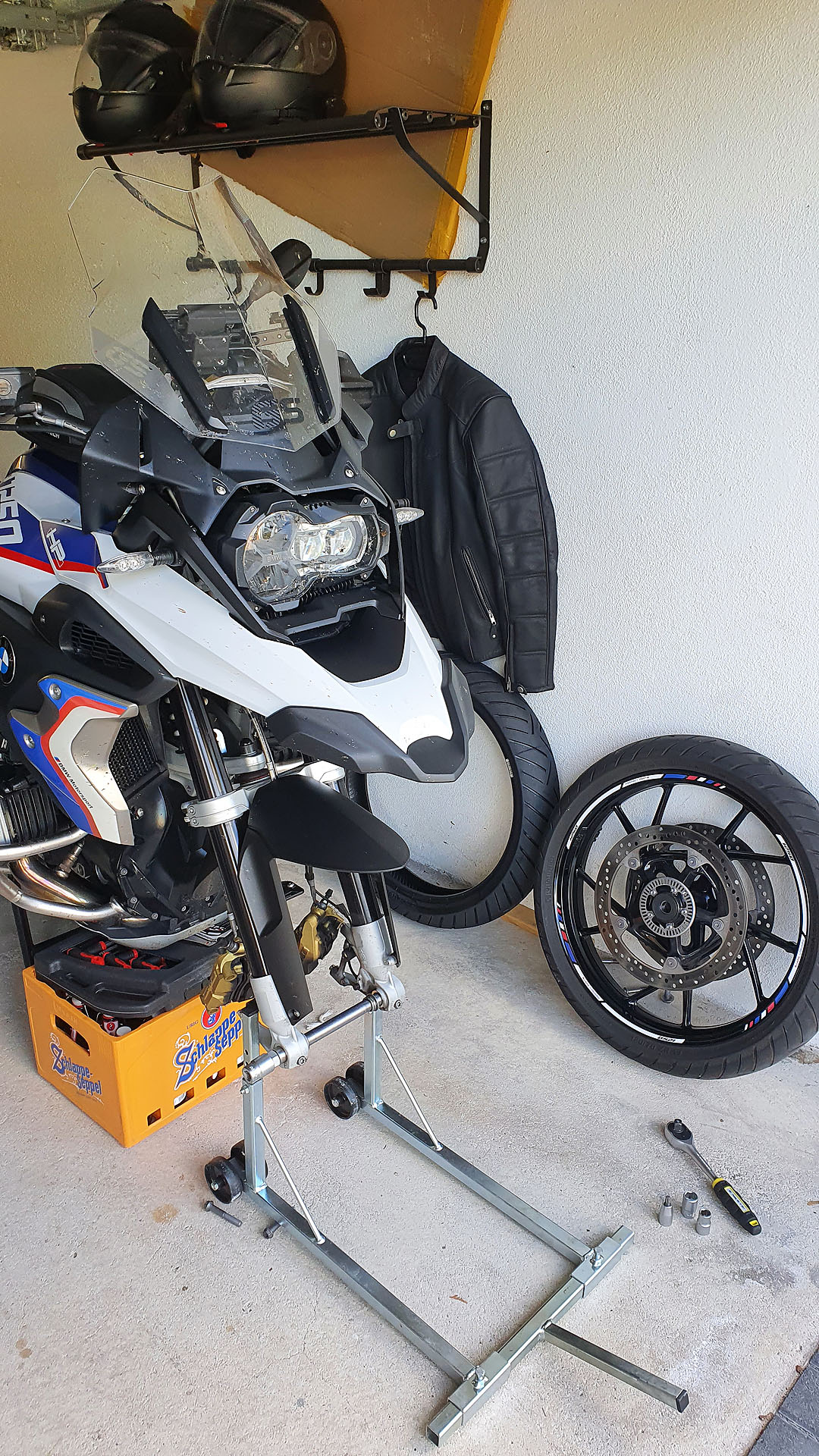

ich nehme dafür einen heber für das vorderrad. so kann ich nofalls damit auch beide räder gleichzeitig ausbauen und muss nicht so abenteuerliche absicherungskonstrukte bauen. so ein teil kostet nicht die welt und kann an allen möglichen bikes verwendet werden. vorallem .... die kiste steht sicher ohne umfall-gefahr.

Auf dem mit einem Spannband gegen Einklappen gesicherten Hauptständer und das Vorderrad mit Scherenheben unter dem Motorschutz angehoben bis beide Räder frei sind ist überhaupt nicht abenteuerlich. Zusätzlich noch eine umgedrehte Bierkiste unter die Gabelholme, wenn das Vorderrad draußen ist.
das mit den spannbändern ist mir zuviel arbeit. auf den hauptständer gestellt und vorne der heber, reicht normal. aber das mit dem bierkasten kenne ich. das mache ich aber meist beim längeren schrauben, wenn ich mir den weg zur tränke sparen möchte. :bier:

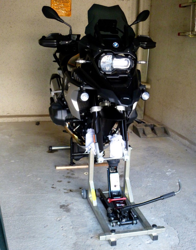

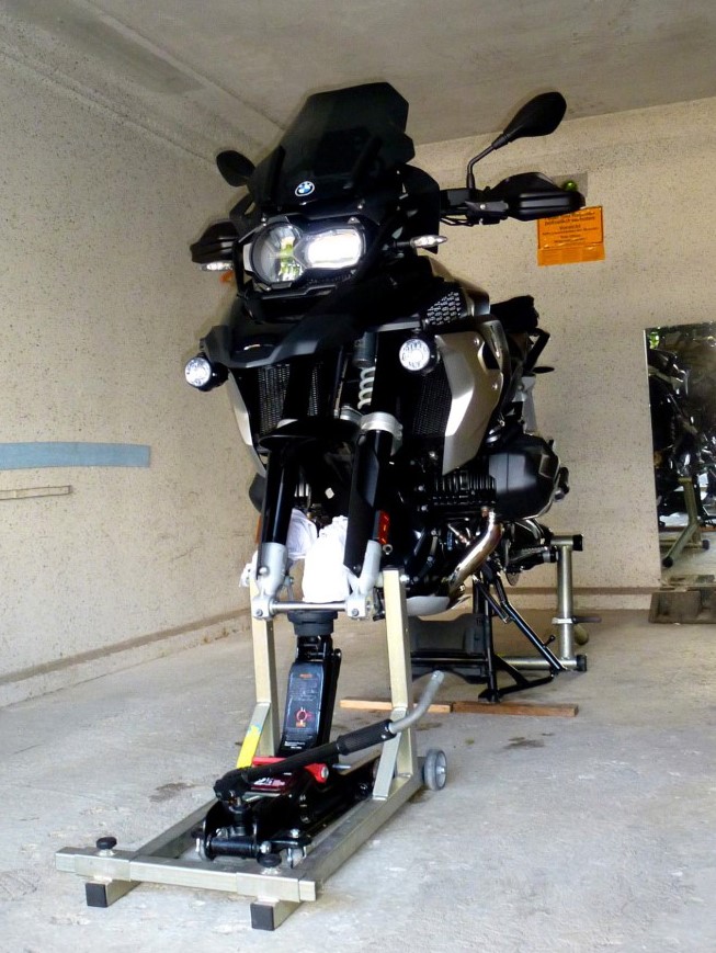

Ich nehme beide Heber von KernStabi. So kann ich beide Räder gleichzeitig ausbauen. Den vorderen Heber alleine verwenden ist nicht sinvoll, wenn hinten kein sicherer Stand gewähleistet ist, da sich vorne bei der Motage die Gabel verdrehen kann und das Moped gegebenfalls umfällt. D.h. erst hinten anheben, dann vorne...

warum hast du hinten auch noch einen heber dran? oder musst du hinten höher, damit du das rad rausbekommst weil du den eislöffel noch montiert hast?
aber schöner manikinspiegel. :preis:
Der hintere Heber ist bei fehlendem Rad und dem vorderen Heber einfach standfester, als der ggf einklappende Hauptständer.
So ist es!👍
