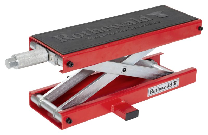

Der Wagenheber ist besser als ein Frontständer? Niemals..
Ich habe beide Varianten ausprobiert. Für mich ist es so. Du darfst aber gerne weiter den Frontheber benutzen und Dich beim Aus- und Einfädeln der Achse quälen. :smile:

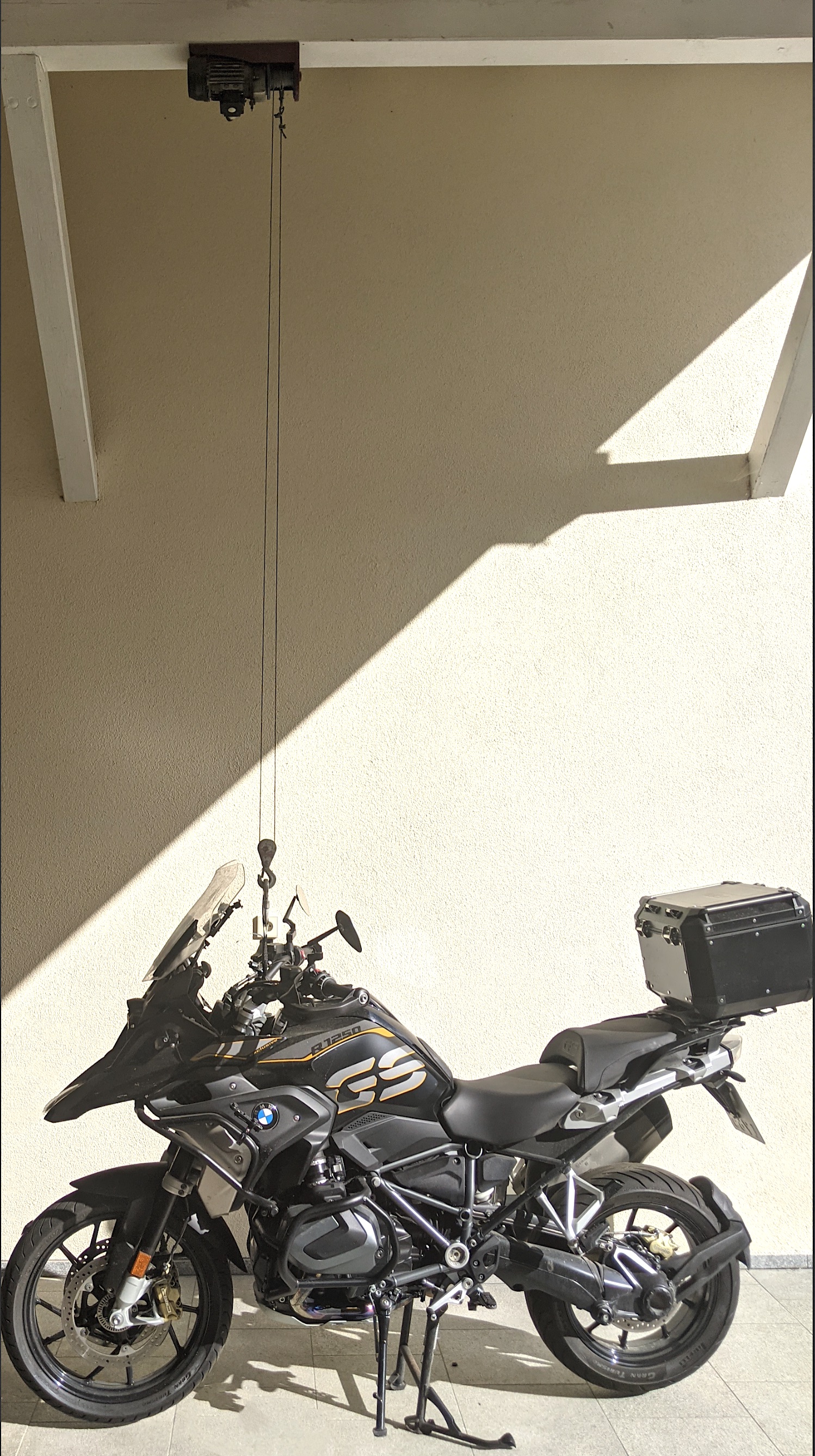

Seit 30 Jahren und auch letztes Jahr bei über 20 Reifenwechsel bewährt.
Hänge meine Mopeds vorne unter die Garagendecke:
Bei Mopeds ohne Hauptständer, wie bei der vor der S 1000 XR gefahrenen S 1000 R habe ich einen Heckständer.
Und wenn die nun nach hinten kippt?

Das einzige was bei der Benutzung eines Fronthebers wichtig ist, das man nicht das ABS Kabel einklemmt. Passiert schnell und unbeabsichtigt. Mittlerweile favorisiere ic auch die Version mit dem Wagenheber (oder wegen meiner Scherenheber).
So lange man die Bremskolben zwecks Belagtausch nicht zurück drücken muss, sind zwischenzeitliche Reinigungsarbeiten vollkommen ohne Effekt. (Kann natürlich jeder so machen wie er will). Und wer beim Belagtausch die Bremskolben vollgegammelt in die Dichtungen zurück drückt, wird irgendwann mit Undichtigkeiten und/oder schlechtem Druckpunkt bestraft. Merkt man vor allem im direkten Vergleich mit neuen Kolben/Dichtungen.
Das Aufhängen der Bremssättel kommt noch aus den Japan-Gummileitungs-Zeiten. Heute sind das hochfeste Stahlflexleitungen. Da könnte man auch das ganze Moped dranhängen.....Man kann die Bremssättel aufhängen, aber.......

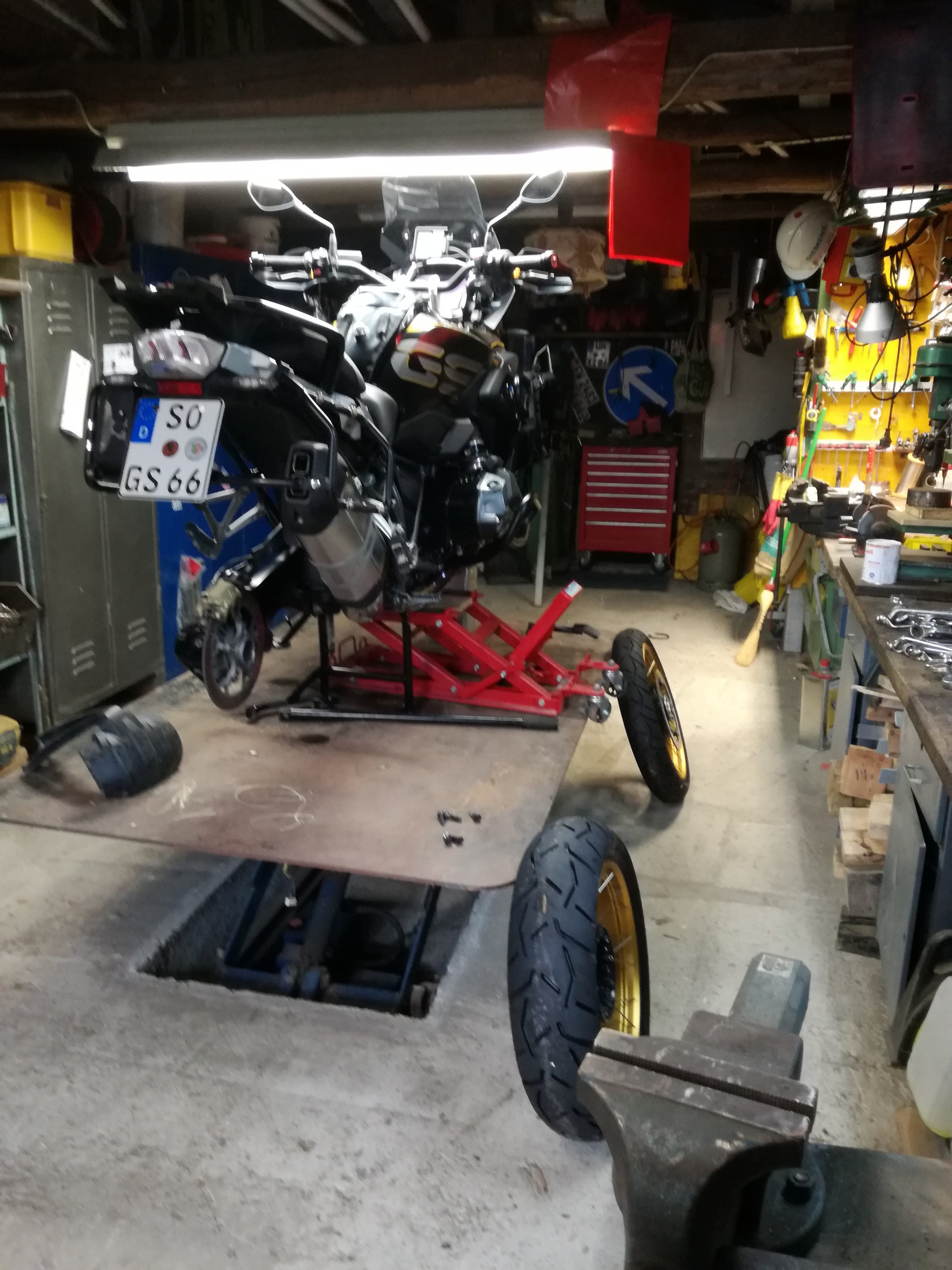

schließe mich komplett an. Die Bremssättel hänge ich nur wieder auf/befestige diese, wenn das Motorrad längere Zeit so stehen bleibt. Wann kommt das vor? Nur für einen Reifenwechsel nicht. Dieser ist spätestens nach 24 Stunden erledigt.
Frontständer für die GS nutze ich aus verschiedenen Gründen nicht. Dieser Heber in Verbindung mit (m)einer Hebebühne erleichtert mir einiges.
Genau den habe ich auch... top! :daumen-hoch:

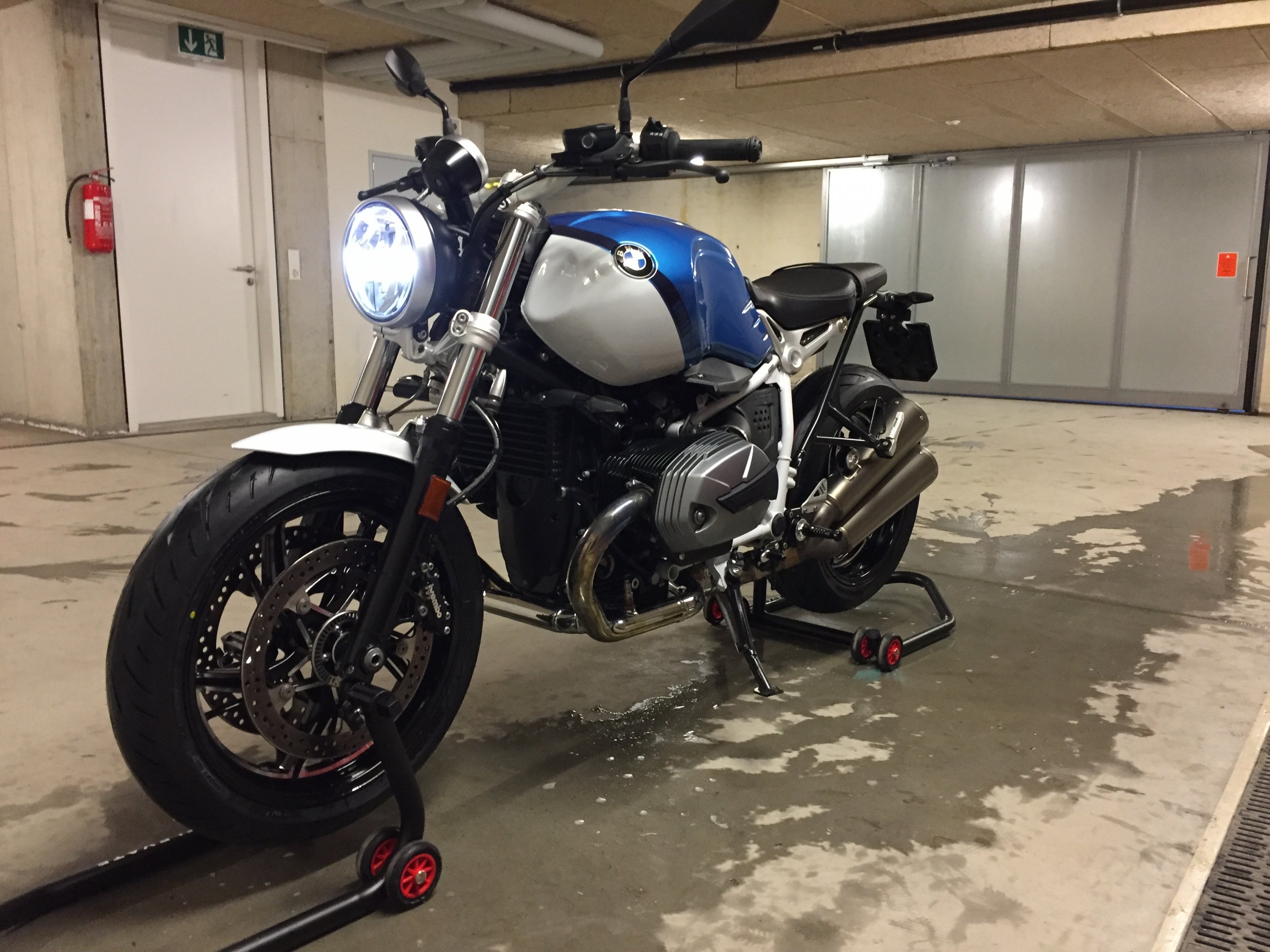

Ich bevorzuge den sicheren Stand der zwei Montageständer. Damit stellt sich die Frage des Threads gar nicht:
Hauptständer würde ich ohnehin abmontieren, wenn einer montiert wäre.
Gurt eingehängt und leicht nach hinten hochgezogen bis das Vorderrad frei ist, ist in 2 min.fertig.
